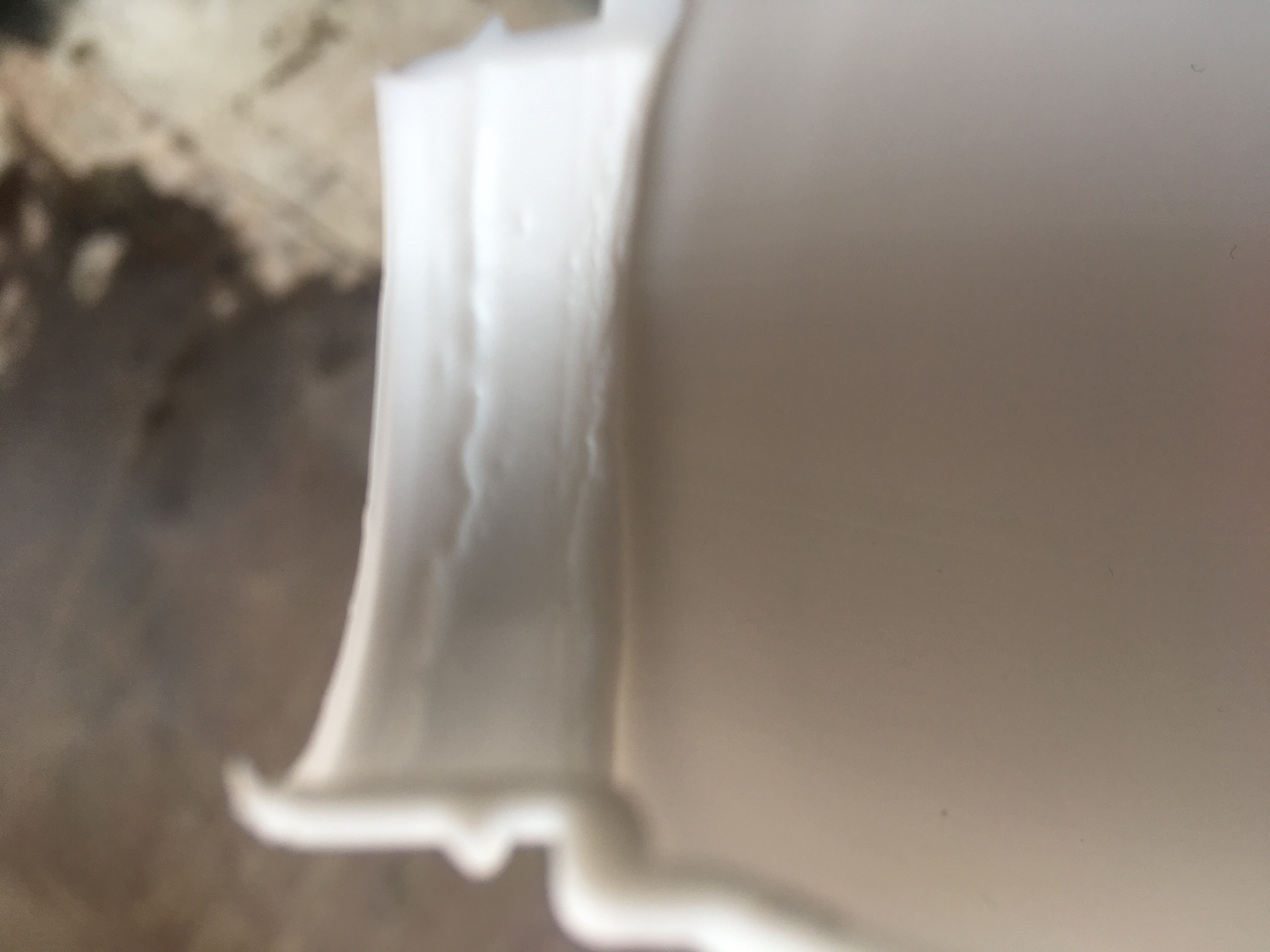

Всем привет ,подскажите в чем секрет немногую добиться на экструзионно выдувной ровной горловины внутри как будто не хватает толщины чулка для формирования ,прибавления веса ничего не даёт,дуем на пнд и пвд

1. регулировка времени начала раздува при вхождении "иглы" в горло.
2. центровка "иглы" относительно центра горла. возможно смещение. покажите фото горла с другой половинки.

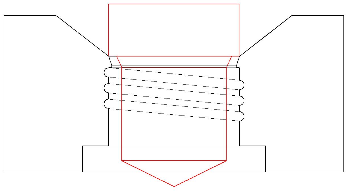

А можно какой нибудь эскизик,для большего понимания

Добрый всем вечер! так же имеем проблемы с горловиной. все советуют поменять конфигурацию наконечника иглы, но ни кто не покажет каким его сделать. хоть эскиз набросайте. пожалуйста. а то течь продукта по горлу флакона в могилу скоро загонит :cry_ing: и еще вопрос
1. регулировка времени начала раздува при вхождении "иглы" в горло.- что конкретно сделать? процесс ускорить или притормозить?
SVS ama
Сообщения: 6
Зарегистрирован: 14 сен 2018, 13:01
Город: Харьков
Re: Проблема с горловиной флакона
#14 Сообщение SVS ama » 26 дек 2018, 18:29
ну как то так черным- горло красным-"игла"
ну и присоединяюсь к выше сказанному
точность наше всё :a_g_a:

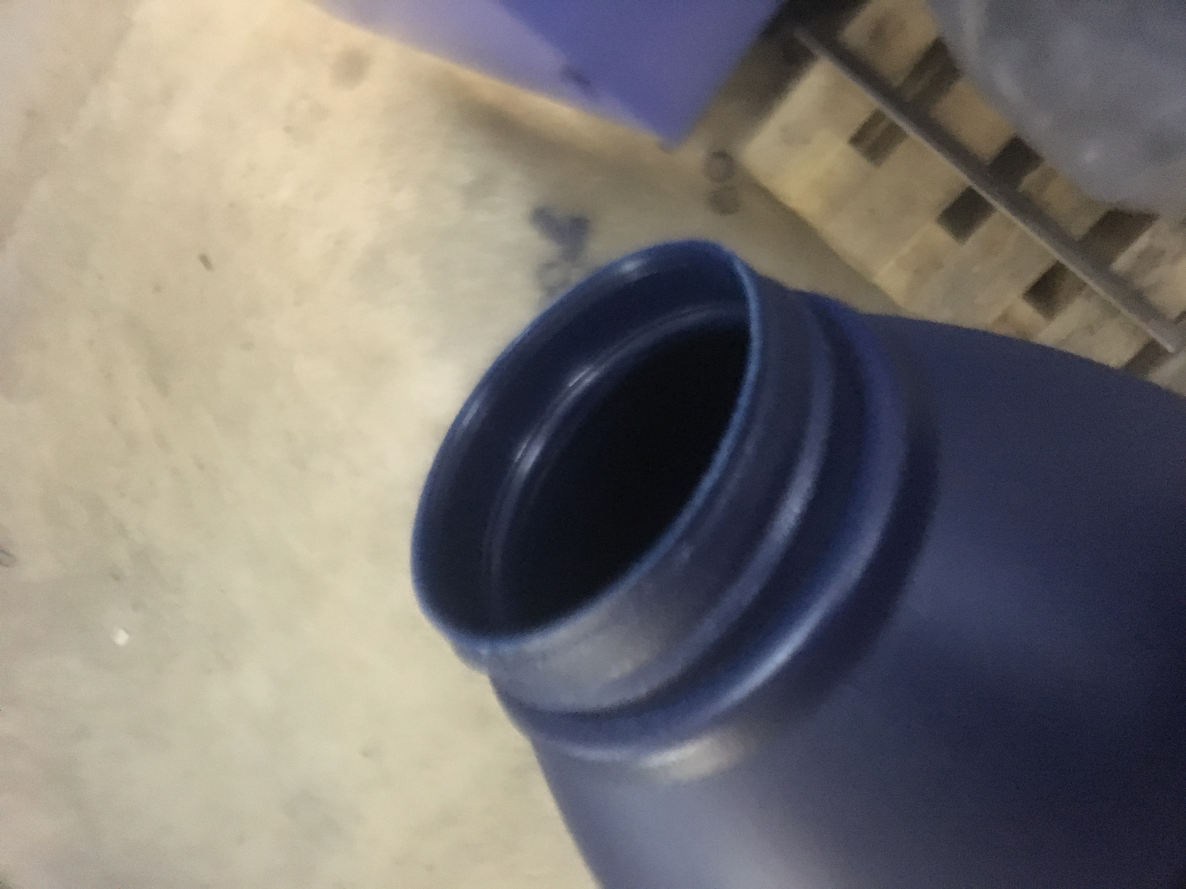

#15 Сообщение yurxas » 22 фев 2019, 08:25
Конечно всем спасибо за советы справились с этой проблемой как выяснилось двух ступенчятый дорн помог, а такой какой на эскизе у нас и был и воздух все равно выходил и делал не ровное горло всем спасибо
yurxas
Сообщения: 39
Зарегистрирован: 19 янв 2018, 19:18
Страна, Регион, Область: Россия Московская область
Город: Ногинск
#16 Сообщение yurxas » 22 фев 2019, 08:29
Вот что получилось
