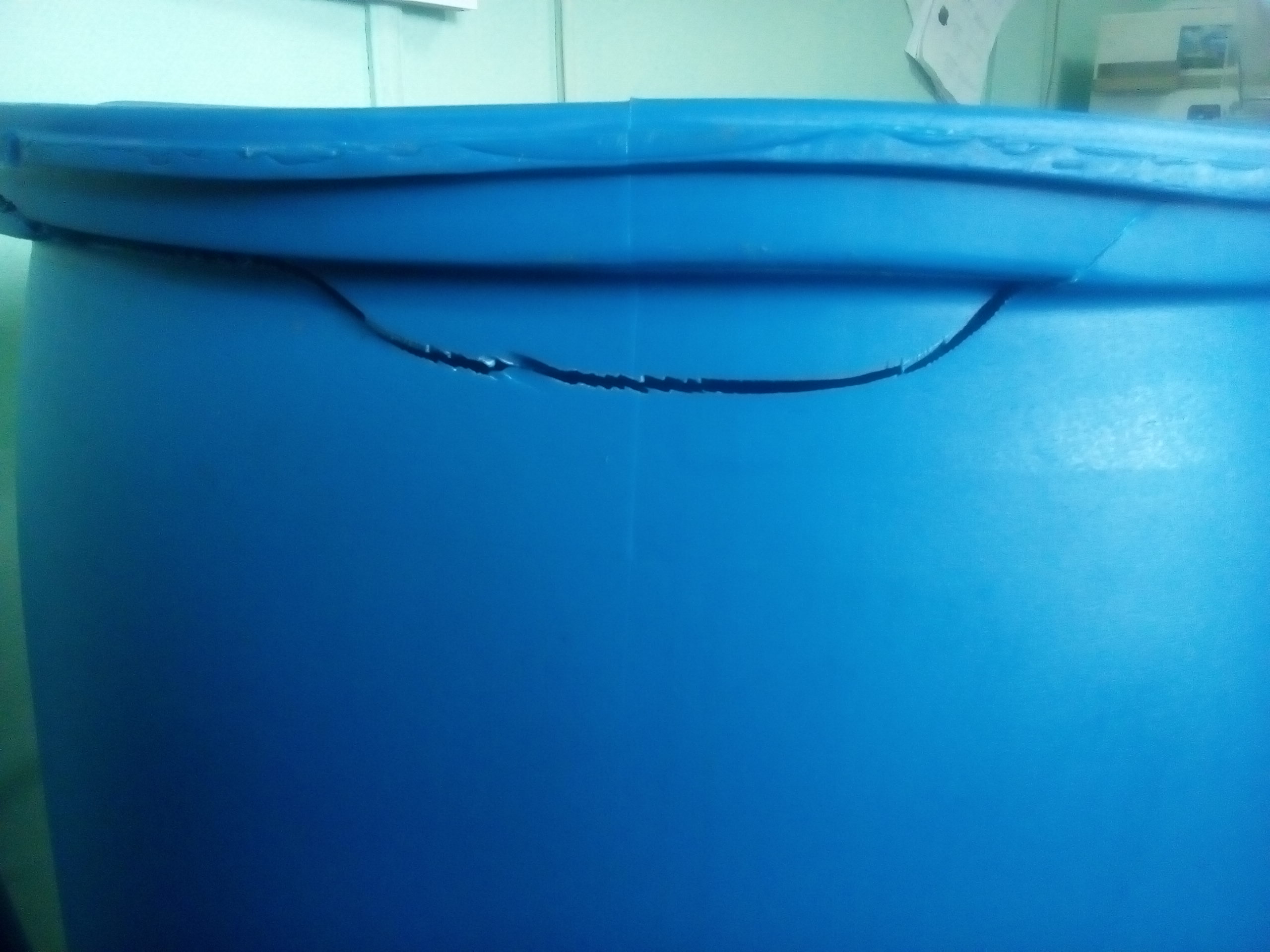

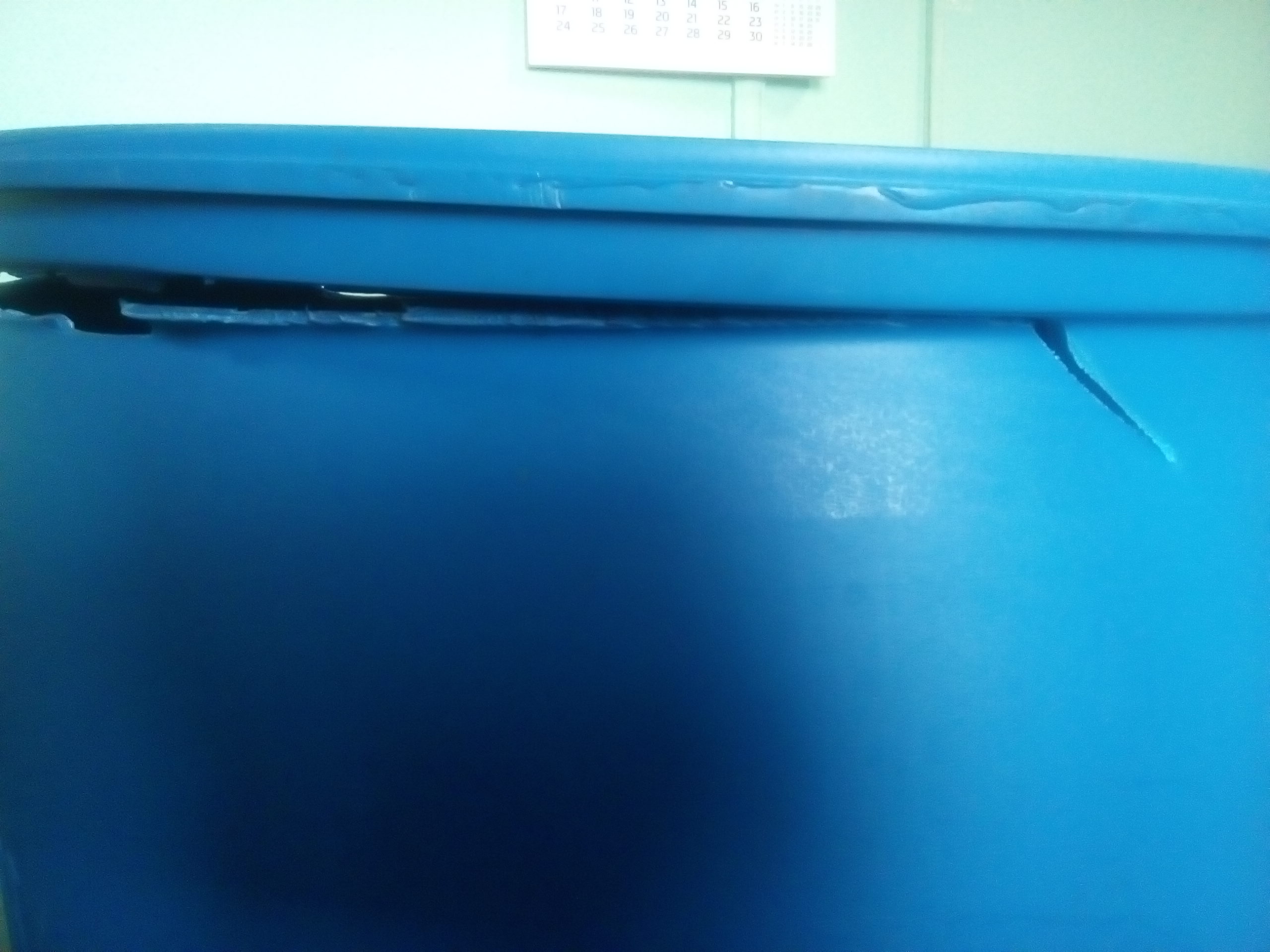

Добрый день!
Бочка с двумя пробками химическая прошла все испытания кроме морозостойкости с антифризом. Лопнула вдоль верхнего дна.
Толщина стенки в этом месте порядка 5мм, сырье 273.
Кто-нибудь сталкивался с такой проблемой?
Спасибо!

#2 Сообщение Denis_P » 18 апр 2017, 12:24
Добрый,
Что значит вдоль верхнего дна? Имеется ввиду по бортику? или вдоль сварного шва?
Еще было бы неплохо видеть фото и карту разреза.
Спасибо.

Denis_P писал(а):Добрый,
Спасибо.

Татьяна технолог писал(а): морозостойкости с антифризом. Лопнула вдоль верхнего дна.
до какого уровня был налит антифриз?
cs-mb писал(а): до какого уровня был налит антифриз?
Сложный вопрос. испытывали на стороне
все это должно быть отражено в протоколе испытаний.
без антифриза испытания на морозостойкость пройдены?
ощущение, что виноваты теплопроводность и линейное расширение: стенка, которая не контактировала и антифризом, охлаждалась быстрее
для проверки, если не испытывались пустые:
проверить пустые
залить под завязку
положить на бок

#12 Сообщение Maks42 » 18 апр 2017, 18:28
Или использовать ПНД с меньшей плотностью, или добавить что-то с меньшей плотностью (линейный ПЭ...).

#16 Сообщение Maks42 » 19 апр 2017, 09:46
Лучше РЕ 5118N или любую другую линейку с индексом N - 5-10%.
