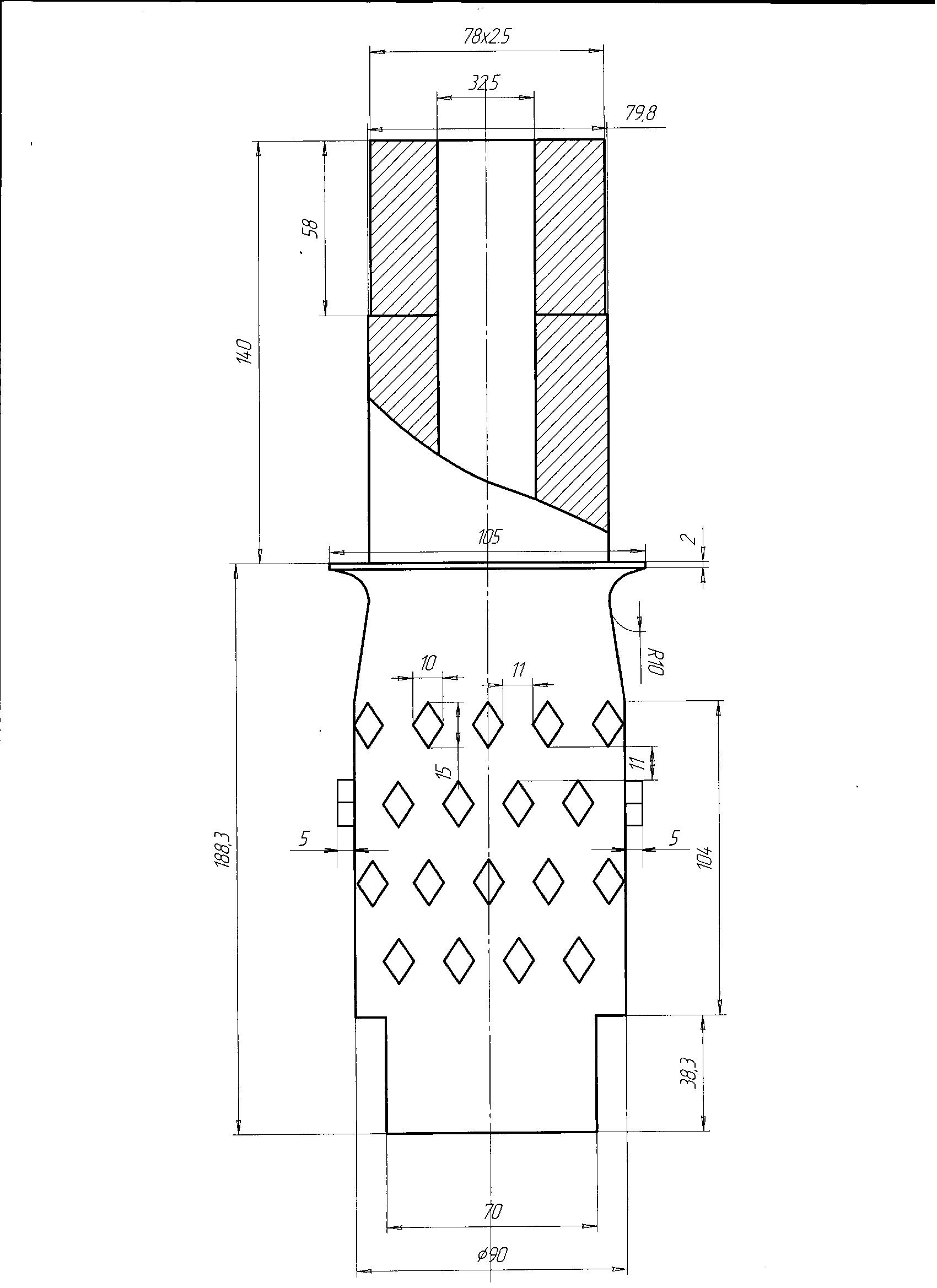

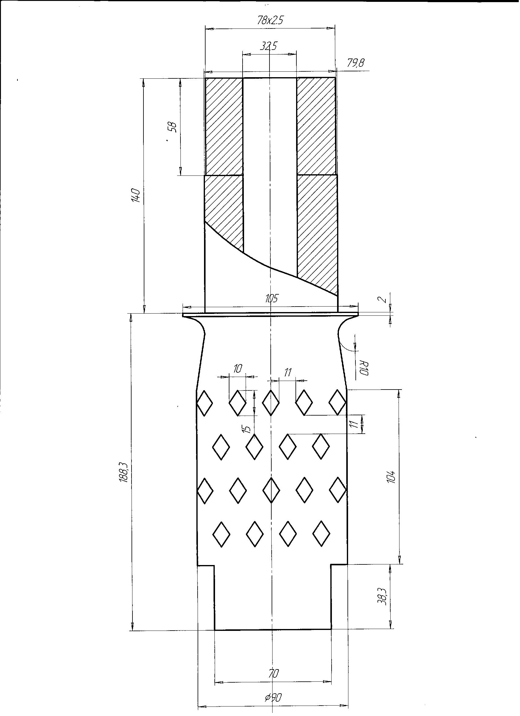

[quote="martensito"]1 прилегать должны плотно нижний радиус зависит от внутреннего диаметра головы в вашем случае R=45mm
2 длинна окружности / (ширина рассекателя+ 2/3 его же ширины) так же и с высотой 90*3.14/(10+6,7)=17 шт 104/(15+10)=4 ____104/4-15=11 все зависит от размеров
martensito посмотрите правильно ли я вас понял.

#32 Сообщение martensito » 04 май 2016, 16:34
да вы правильно всё поняли

#33 Сообщение nikitoz-0803 » 11 май 2016, 14:01
martensito сделал раскладку по матрице у меня получилось 56 рассекателей, оставить так и попробовать, или можно уменьшить сразу количество рассекателей? И еще на мой прошлый вопрос вы прислали ответ с рисунком в котором указан размер одного сегмента рассекателя в 5 мм. таким образом у меня образуется зазор между радиусом головки и рассекателями в 3.5 мм. на стенку, 7 мм. на диаметр оставить так, или сделать так что бы рассекатели плотно прилегали к плоскости внутренней части головки?????

#34 Сообщение martensito » 11 май 2016, 23:37
с рассекателями надо пробовать можно уменьшить но оставьте пространство для маневра
плотно нельзя проверено будет образовываться что то типа шва зазор 3.5 мм норм не будет разнотолщинности по диаметру

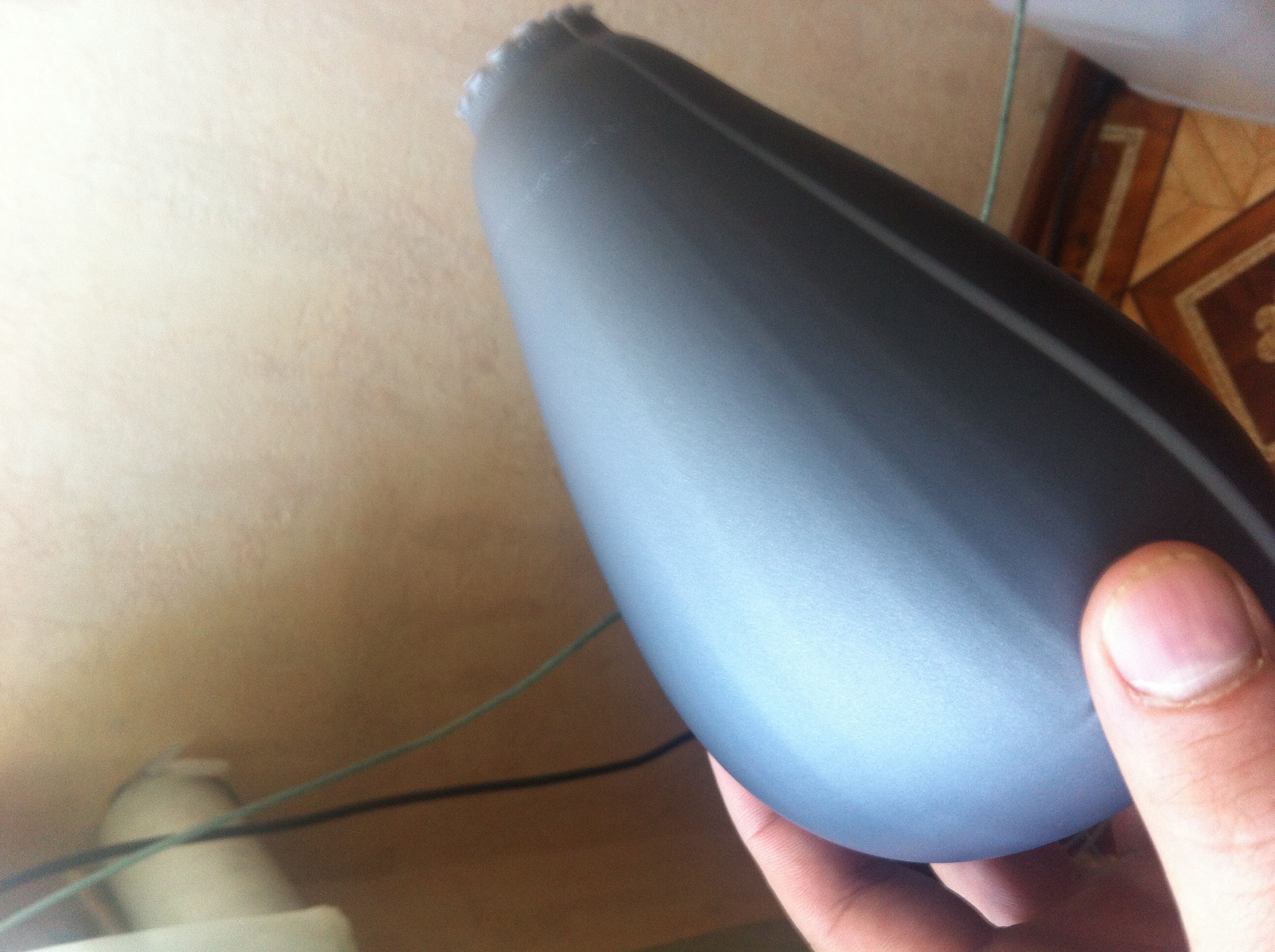

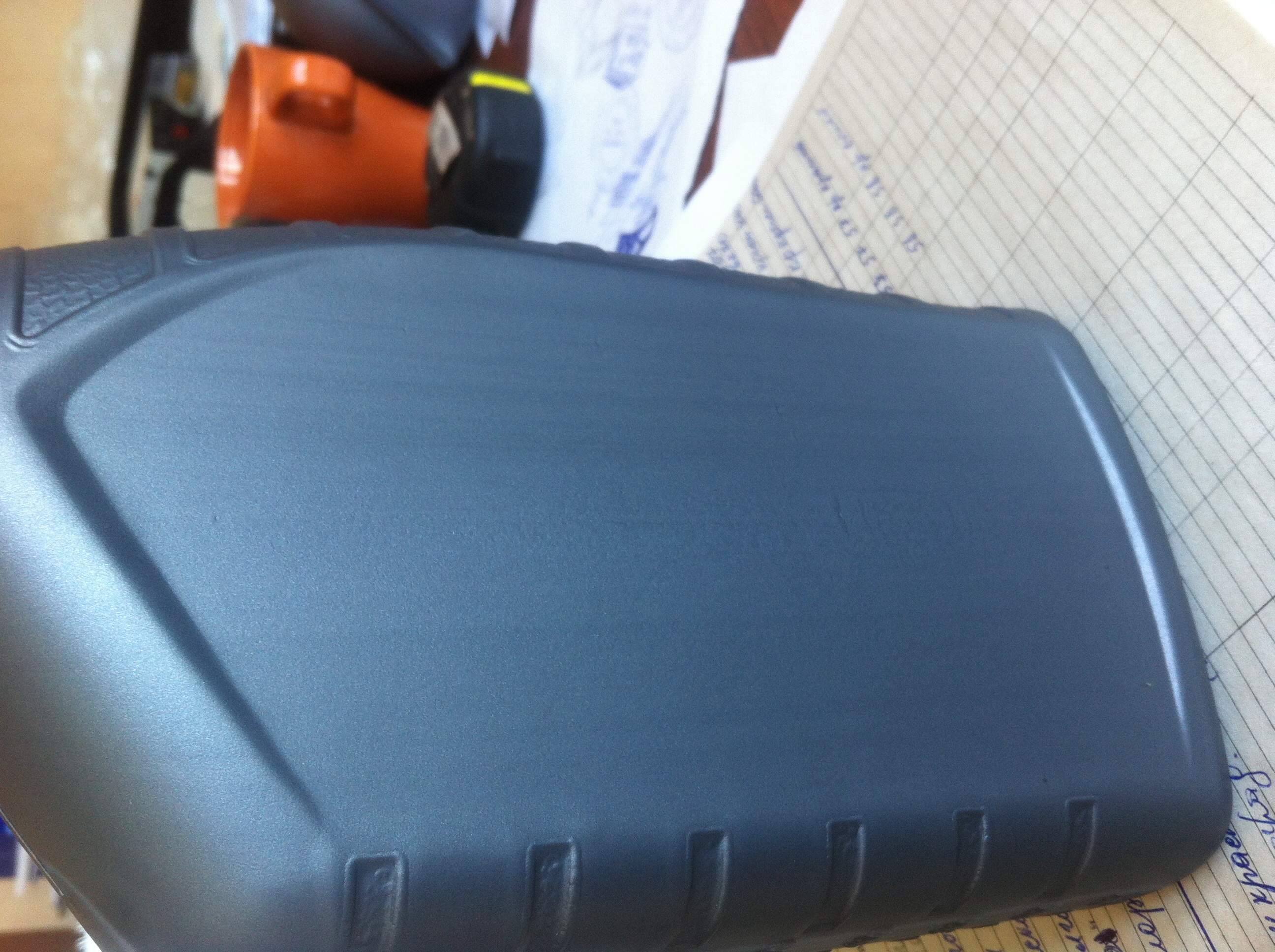

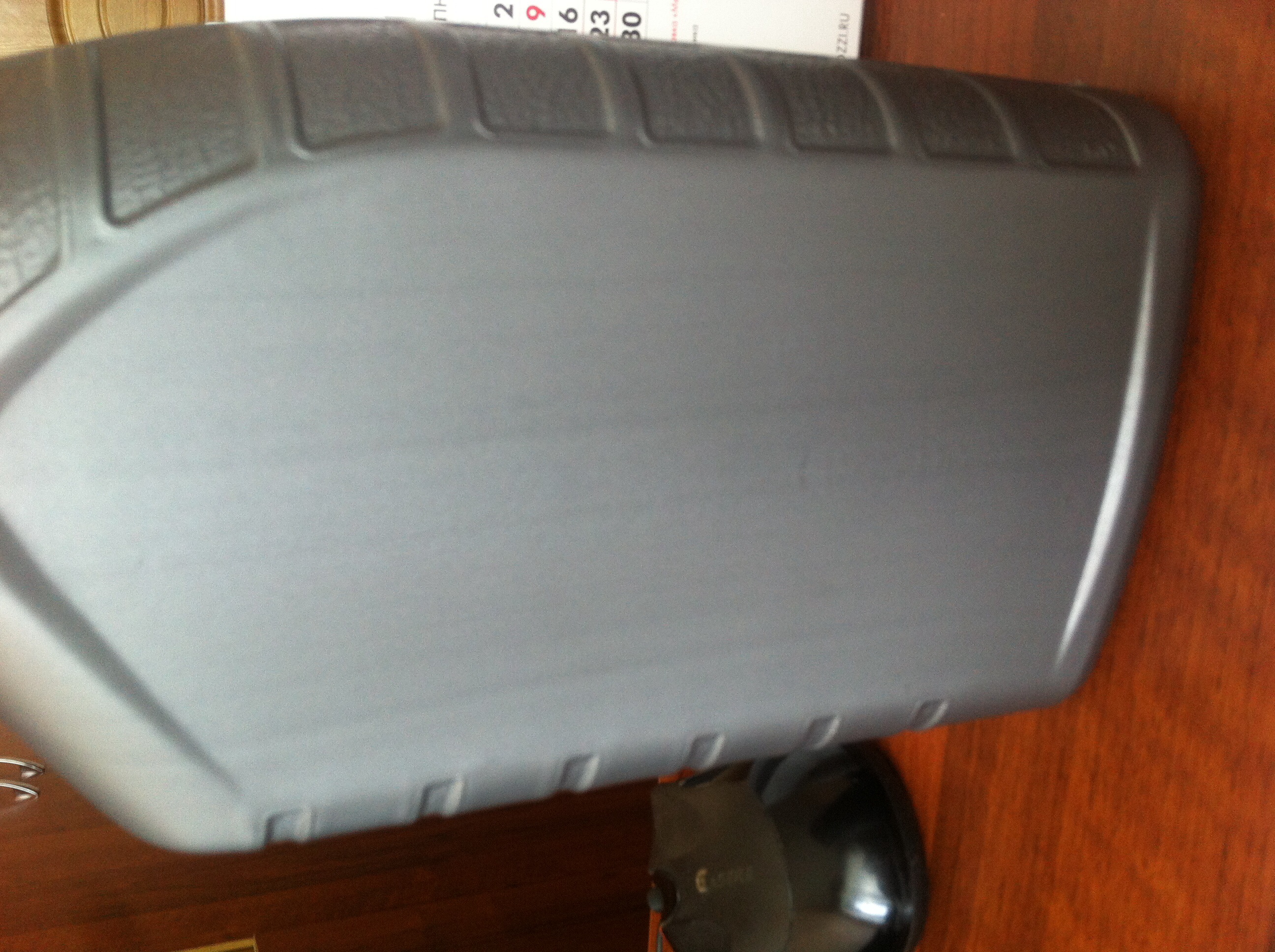

#36 Сообщение nikitoz-0803 » 25 май 2016, 12:18
И так о результатах переделки матрицы. Не совсем удовлетворила переделка на фото видны так же подмытые полосы.

#37 Сообщение Лорик » 25 май 2016, 22:18
Стало лучше или теперь количество полос увеличилось?

#38 Сообщение martensito » 25 май 2016, 22:51
полосы пошли сразу при запуске или появились позже?
так выглядит последствия нагара на голове

#39 Сообщение nikitoz-0803 » 26 май 2016, 07:29
Полосы пошли сразу же после прогрева и запуска, полосы похожи не совсем сказать на то что резанные но сами полосы чуть темнее основного тона. С первого момента запуска немного ушел от совета martensito и попробовал на варианте исполнения рассекаетелей когда они плотно прилегают к голове результат отрицательый были слишком выявленные полосы зато разностенность была идеальная, вторым этапом обработали капли таким образом что бы между ними и головкой был зазор 3.5 мм. На стенку, результат на фото.

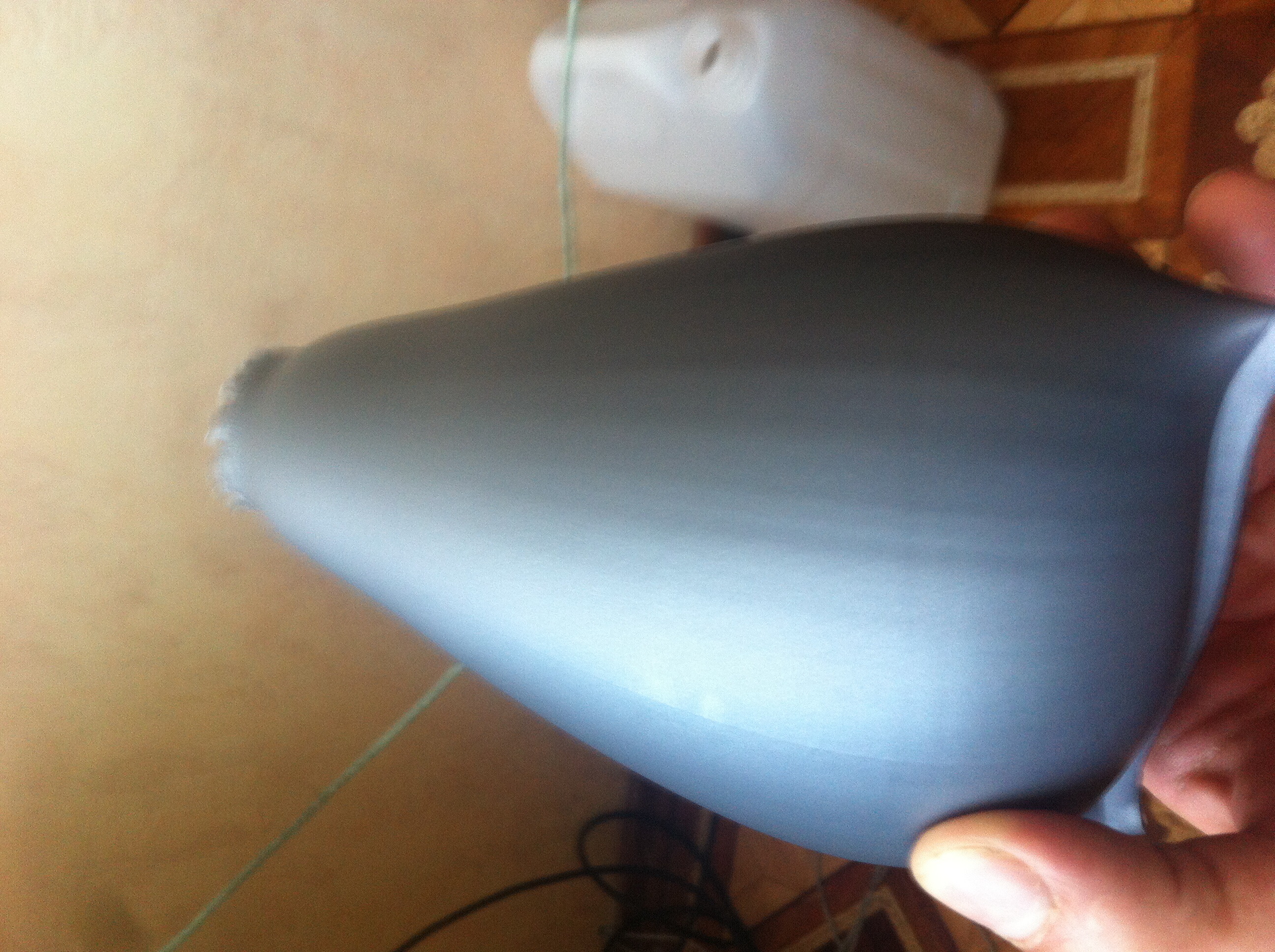

#40 Сообщение nikitoz-0803 » 26 май 2016, 11:13
Сегодня же с утра обратил внимание на то что остаточный под дутый шар который висел на выходе из дорн стакана ребристый снаружи.

#41 Сообщение nikitoz-0803 » 26 май 2016, 11:22
Вот фото

#42 Сообщение nikitoz-0803 » 26 май 2016, 16:26
Лорик писал(а):Стало лучше или теперь количество полос увеличилось?
Количество полос увеличивалось когда рассекатели были проточены по внутреннему диаметру головы, после того как сняли с капель несколько мм. стало чуть получше но далеко не идеально. как например на других машинах изделия выходят равномерно окрашенные.

#45 Сообщение martensito » 26 май 2016, 22:58
nikitoz-0803 писал(а):Сегодня же с утра обратил внимание на то что остаточный под дутый шар который висел на выходе из дорн стакана ребристый снаружи.
это нормально потому что остаточный под дутый шар вылез так скать самотеком в режиме образуется давление в голове и эти огрехи по идее должны уйти почему это не происходит у Вас непонятно если можно дайте больше информации (темп. сырье ТТХ экструдера )
обратил внимание на канистре (фото 2 ) идет холодный чулок может непрогрев вобщем больше информации
кстати если красители металик то с проблемой повозится придется долго чтоб найти решение
