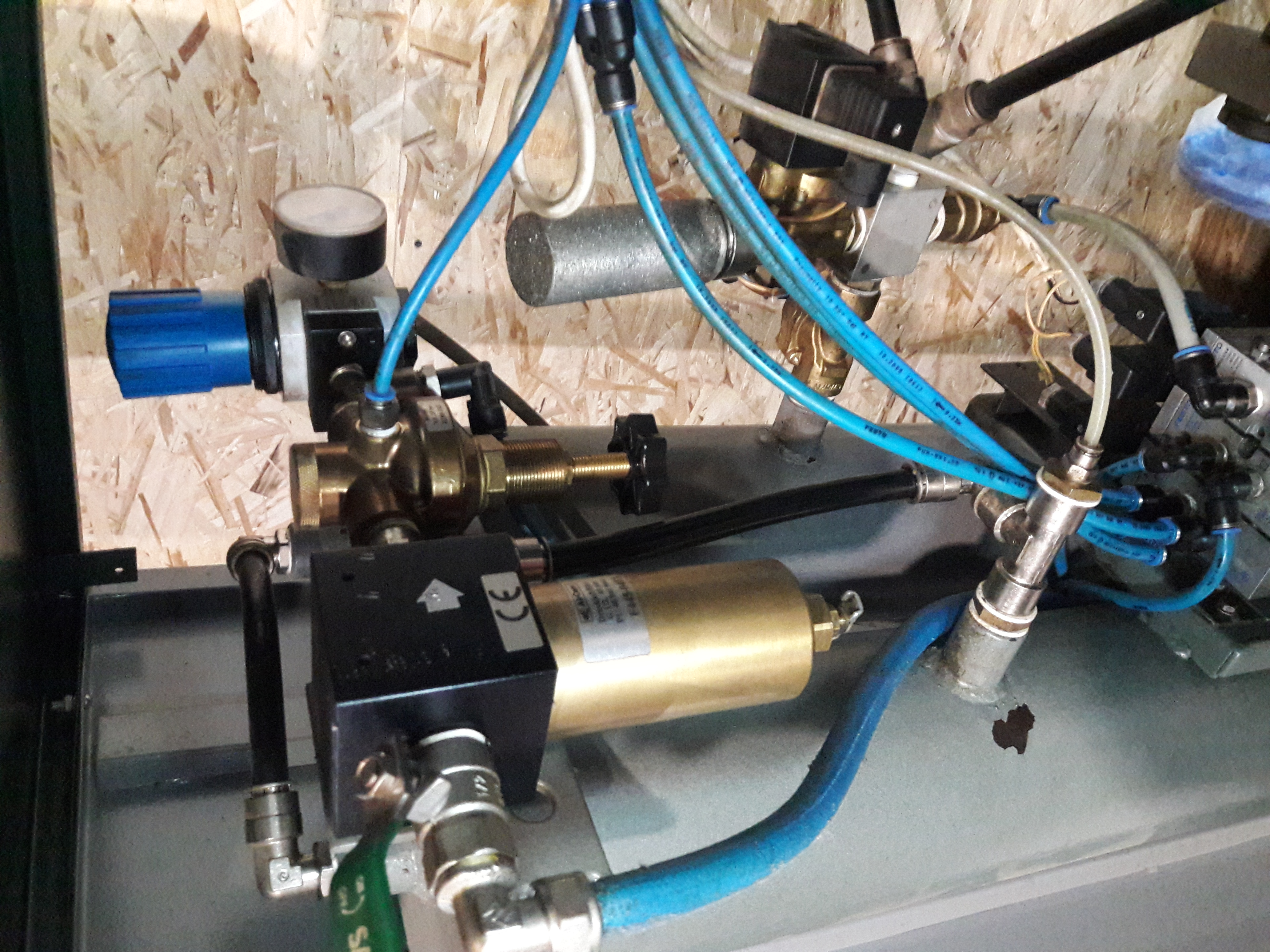

#666 Сообщение Roman84 » 24 июл 2020, 07:32
Добры день! На станке продвижение Продвижение СП-8У-25А при выдуве бутылки подрываются герметизаторы. Рабочие давление стояло 8атм ставили 9 атм помогало не надолго и так же подрываются герметизаторы. Утечки воздуха нету. Все соединения обрабатывали мыльной водой. Пневморегулятор на пневмоцилиндры отвечающие за прижим герметизаторов заменили на новый. Так же заменили регулятор подачи рабочего давления, так как предыдущий не успевал подавать воздух. После замены регулятора рабочего давления стало лучше, но когда компрессор накачивает 14.5атм. все равно происходит подрыв герметизаторов, подняли задержку с 0,45 до 0,5, помогло сделать 3000 бутылок 1,5л., и все началось с начала. Перед этим сломался обратный клапан на предвыдуве. Помогите что может быть?

Roman84 писал(а):
24 июл 2020, 07:32
Здравствуйте. Наиболее вероятны в порядке убывания и возрастания сложности проверки:
1. некорректная установка формы/регулировка хода прижима.
2. залом (пережим) пневмотрубки к цилидрам прижима.
3. неисправность (износ) клапана подающего воздух на цилиндры прижима (в том числе забитые глушители).
4. неисправность самих цилиндров прижима
5. неисправность (износ) клапана Основного Дутья

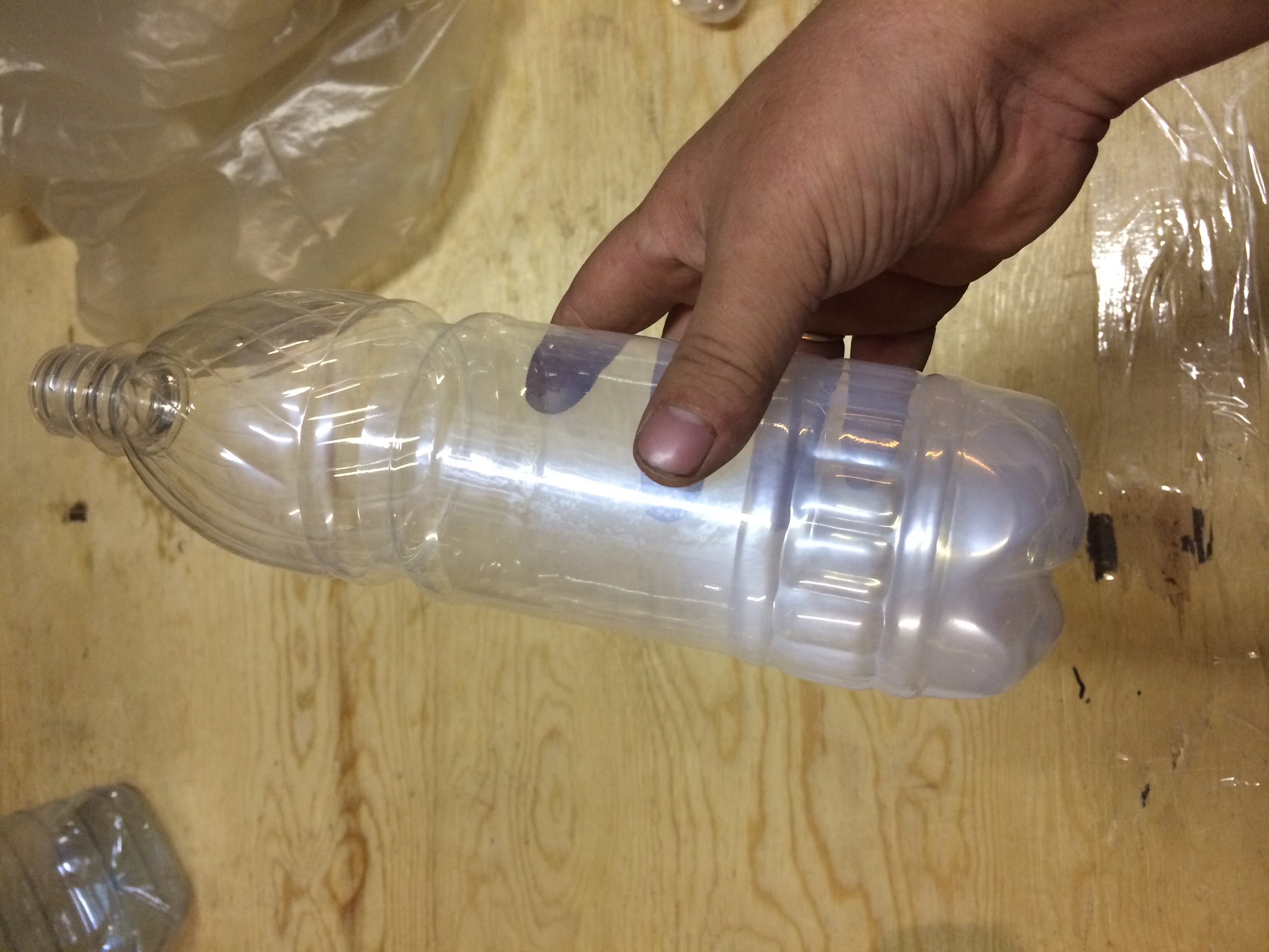

#669 Сообщение Vladimir 156 » 24 июл 2020, 11:50
Фото что получаеться
1 литр
Что выдаёт по 5

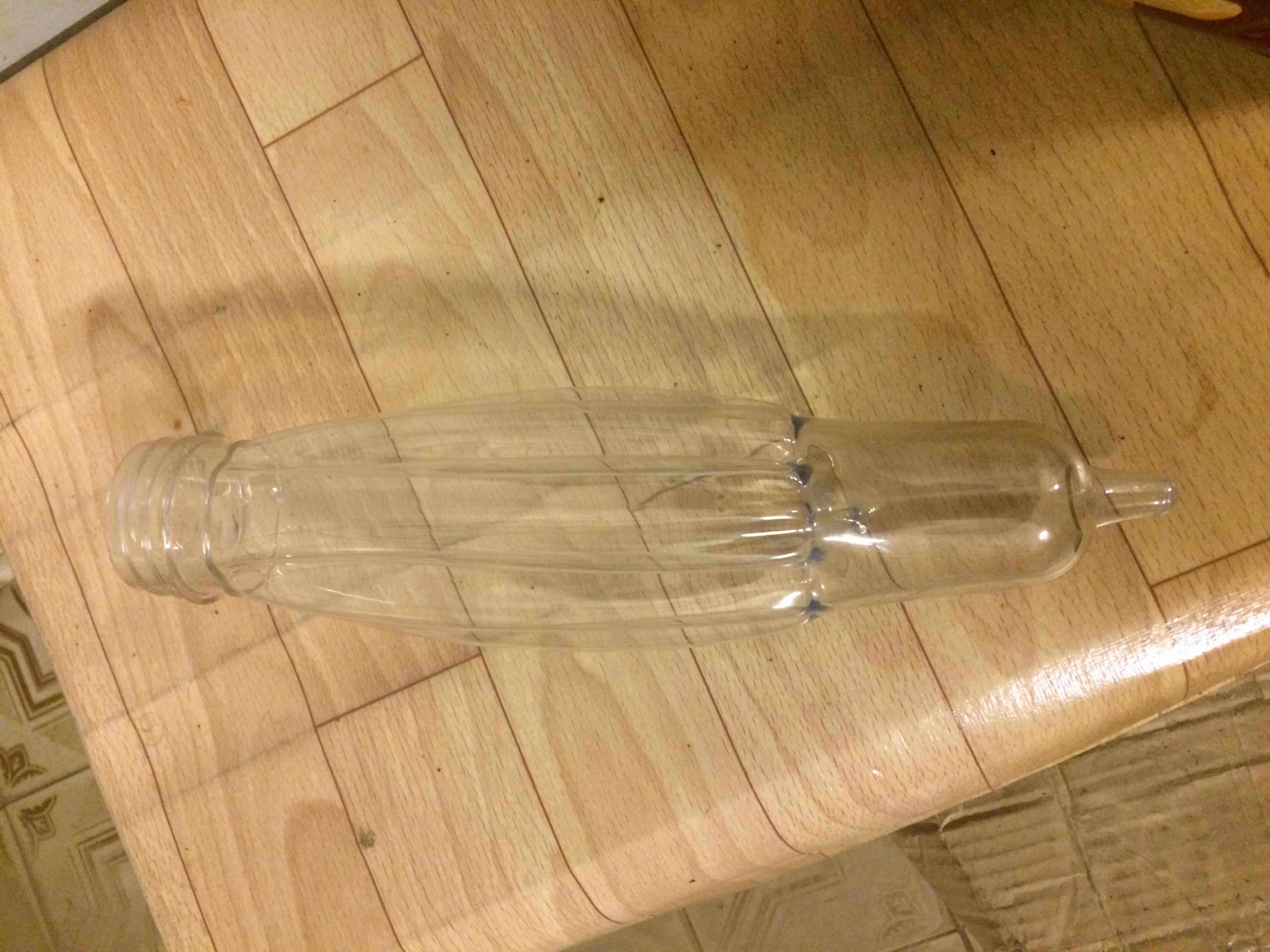

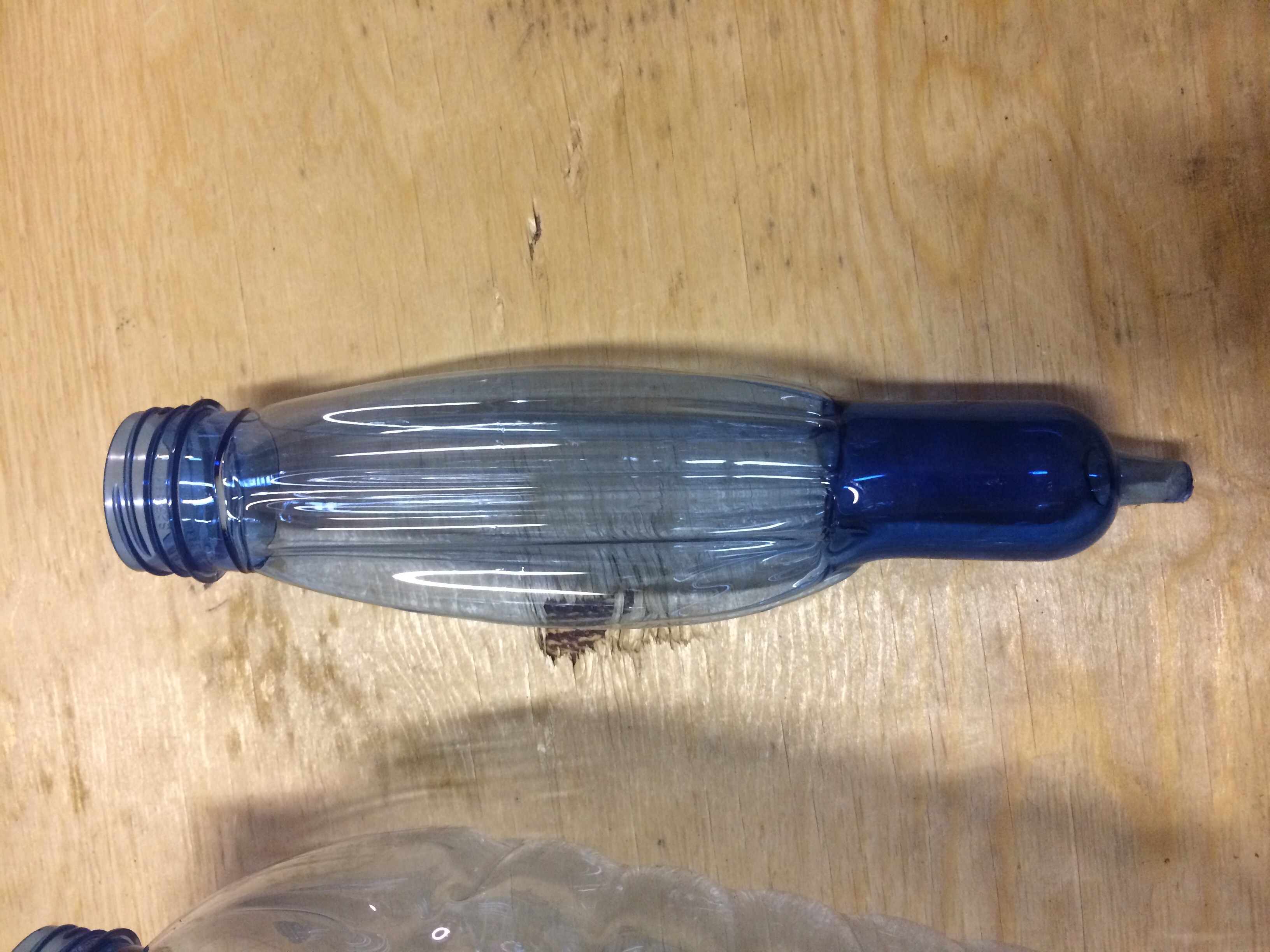

#671 Сообщение Vladimir 156 » 24 июл 2020, 11:58
Фото первой и второй преформ и при выдувке слетает колечко которое на выдув уплотнение

Vladimir 156 писал(а):
24 июл 2020, 11:58
Ситуация знакомая.
По итогу вам нужен либо наладчик с опытом по выдувам на постоянную работу, либо тот кто научит имеющегося у вас человека (при условии что имеющийся человек обучаем).
Насколько понимаю, дистанционно решить ваши затруднения не получится.

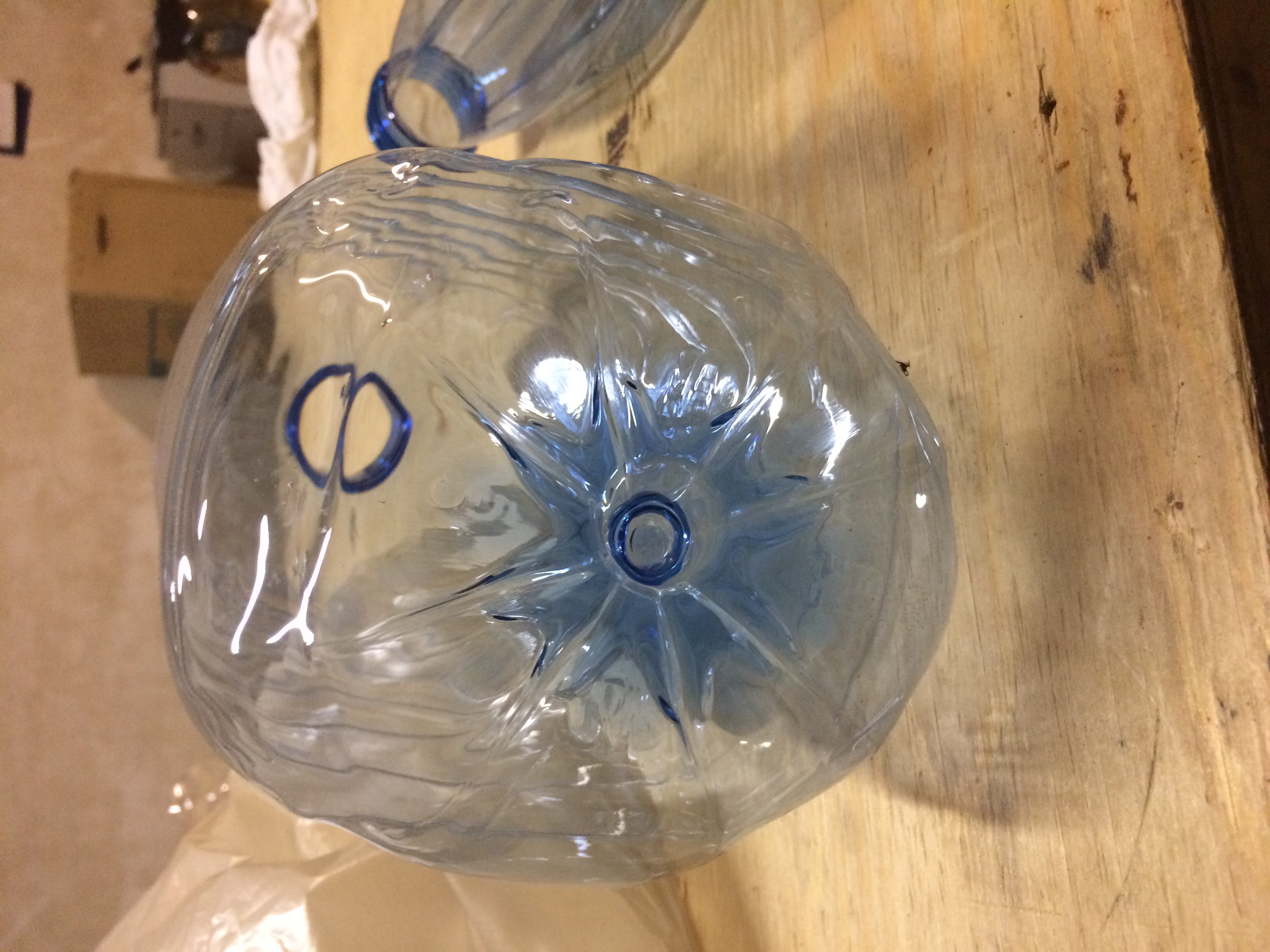

#676 Сообщение Алексей А3000 выдув » 29 июл 2020, 13:25
Всем привет. Не могу настроить дно, оно почти ровное. Температура 120,85,85,83,83,70. Основной выдув 30атм,предвыдув 14атм. Может кто что поскажет. Выдув а 3000. Вес преформы26гр.
Почти ровное.

Алексей А3000 выдув писал(а):
29 июл 2020, 13:25
Добрый день.
Какого года машина?
Какого года форма?
Выдували ли раньше бутылку на этой форме из этих заготовок?
Если да, то насколько успешно?
Подробнее про дефект: недоформованы какие то детали дна?
Или середина дна должна быть вогнутой, а получается почти плоской?
Алексей А3000 выдув
Сообщения: 7
Зарегистрирован: 29 июл 2020, 09:58
Страна, Регион, Область: Кировская область
Город: Киров
#678 Сообщение Алексей А3000 выдув » 30 июл 2020, 07:41
Год выпуска 2003 год. Форма не знаю какого года. Да раньше выдували было нормальное дно. Да недоформированные детали дна. Такое ощущение что материал съезжать больше на дно. Температура от 5 до 10градусов. Первые шесть бутылок с идеальным дном. Затем опять недоформирование. Да середина должна быть ввогнутой она чуть плоская.
muhomornik
Сообщения: 688
Благодарил (а): 69 раз
Поблагодарили: 148 раз
#679 Сообщение muhomornik » 31 июл 2020, 00:25
30 июл 2020, 07:41
Здравствуйте, если сложилось впечатление, что материал стал "съезжать" на дно - нужно проверить.
Отрезаете одинаково донную часть у "идеальных" бутылок и у бутылок с дефектом и взвешиваете.
Для исключения случайностей количество не меньше трех образцов одних и других, а по правильному - по пять хороших и дефектных с каждого гнезда пресс-формы.
Если разница в распределении материала подтвердится, скорее всего причина или в профиле нагрева или в работе предвыдува.
Если вес и хороших и дефектных донышек одинаков (+/- 0,5 гр. не критично), вероятно недостаточно давление основного дутья или его время, также может недогреваться преформа или быть некорректно настроен предвыдув.
Давление 14 атм для предвыдува великовато.
Кстати, какой объем бутылок? И стандарт горла? И кто изготовитель преформы?

#680 Сообщение Roman84 » 31 июл 2020, 15:19
muhomornik писал(а):
24 июл 2020, 11:29
Roman84 писал(а):
24 июл 2020, 07:32
в итоге на пневмоцилиндре который смыкает размыкает пресс-форму не корректно работал геркон. Заменили его, немного отрегулировали пневмоцилиндр и все заработало. Спасибо!

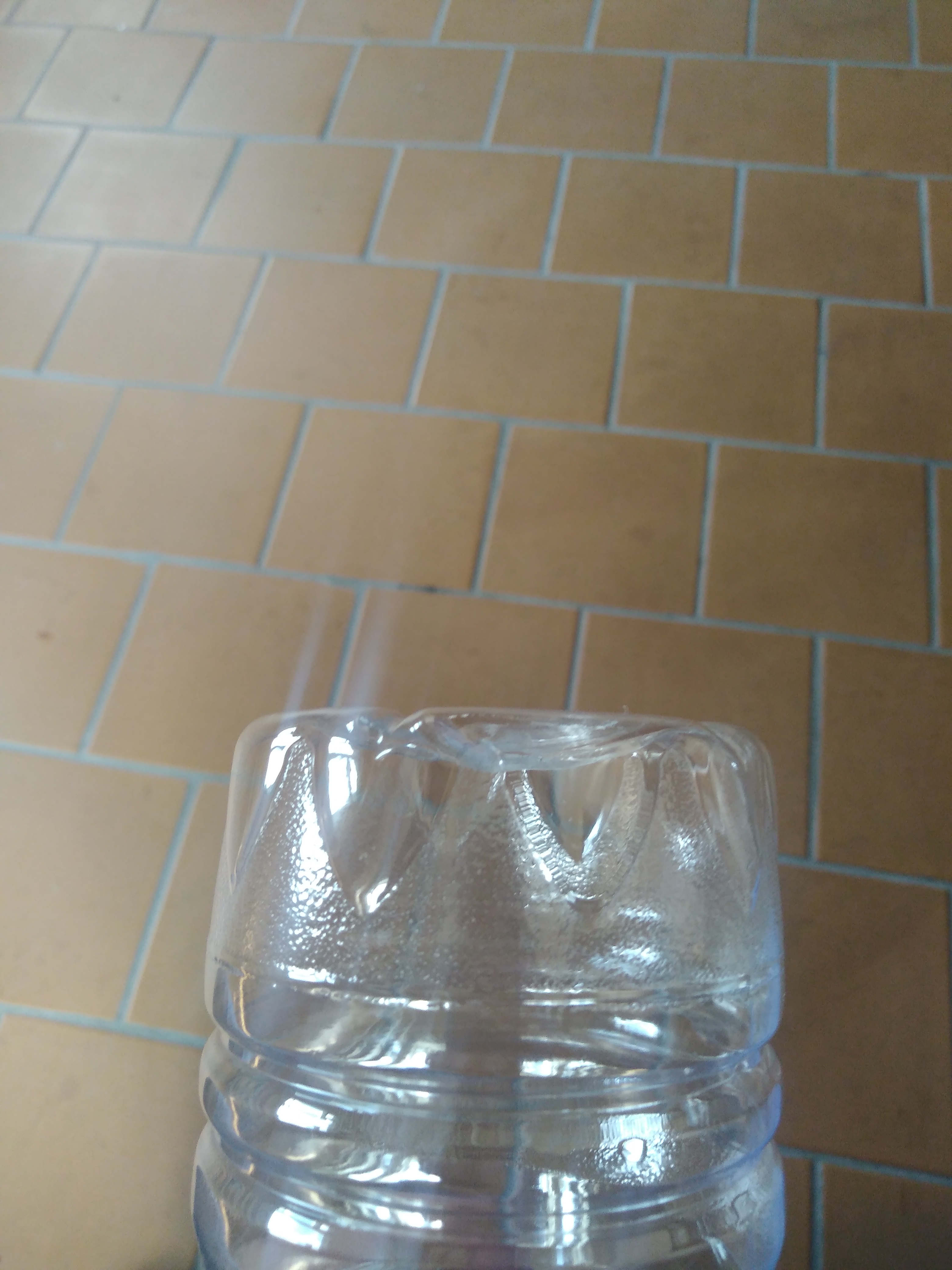

#681 Сообщение Маяковсковский » 31 июл 2020, 16:42
Здравствуйте, подскажите пожалуйста, столкнулись с проблемой сминания горлышка. Дули 1.5литра из преформы 30. 5 грамм PCO одного производителя все было хорошо, взяли преформу другого производителя 30.5 грамм PCO, она скользкая, чуть меньше в длинну и больше в диаметре. Попробывали на тех же настройка дуть получается фигово (белое дно, пласмасы на горлышке много и горло мнет) . Подстроили, расположение ламп в печи, дно нормальное, но стенки мягкие, пласмаса скапливается на горлышке и горло опять мнет, пытались предвыдувом убрать с горла материал, не выходит, рвет бутылку, нагревать тоже не получается больше сминает очень сильно. Не знаю что может быть, охлаждение штатное, всегт хватает, вода даже 6-7 градусов, старую преформу стввим все замечательно...
muhomornik
Сообщения: 688
#682 Сообщение muhomornik » 31 июл 2020, 22:57
Маяковсковский писал(а):
31 июл 2020, 16:42
Добрый вечер,
фото будьте добры: смятой горловины и этикеток от обоих видов преформы.

#683 Сообщение Алексей А3000 выдув » 02 авг 2020, 19:22
Объем 1литр. Горлышко под пробку масла растительного. Не винтовые. Производство преформы ПетРус.

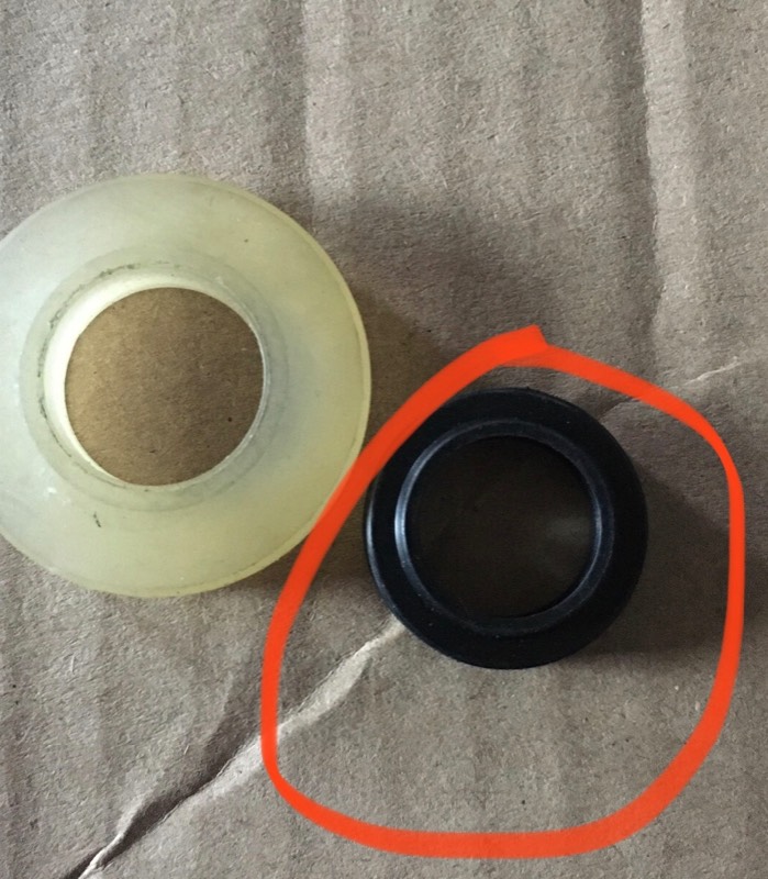

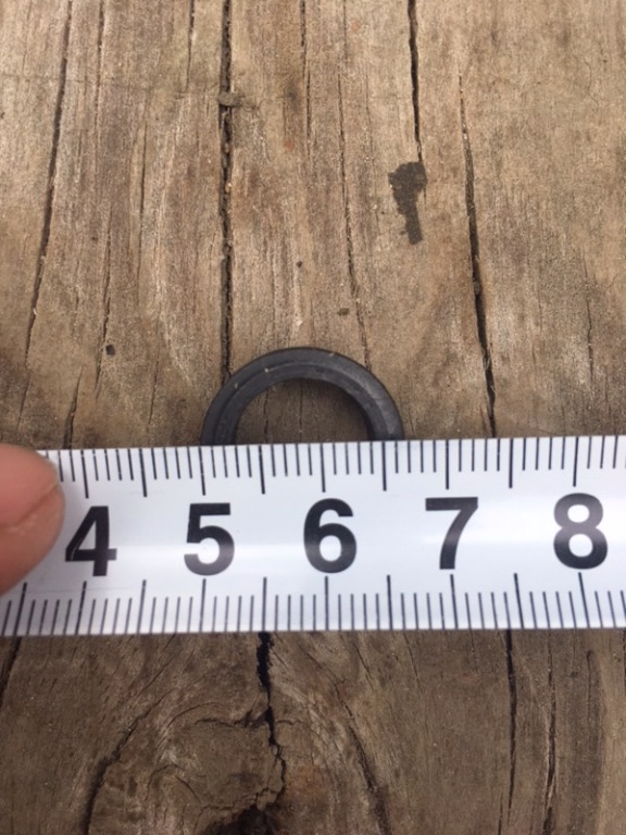

Здравствуйте, полуавтомат jd-88b китайский, в пневмоцилиндр откуда шток выходит, нужны вот такие резинки, как правильно называются не знаю, нужны несколько штук, у поставщика только комплектом, на алиэкспресс не получилось найти, где такие можно взять?
Фото прикрепил
Вы фото не прикрепили, а сделали ссылку на помойный хостинг.
Вот теперь фото прикреплено.

#688 Сообщение muhomornik » 04 авг 2020, 22:34
Юрий163163 писал(а):
04 авг 2020, 15:23
Здравствуйте.
Называется такая резинка манжетой.
Проще будет подсказать, если укажете размеры.
Внутренний диаметр предположительно 10 мм, но лучше померять)

#689 Сообщение Юрий163163 » 08 авг 2020, 12:07
04 авг 2020, 22:34
04 авг 2020, 15:23
Здравствуйте.
получается 11мм, может конечно стерлась немного, 6 лет проработала
