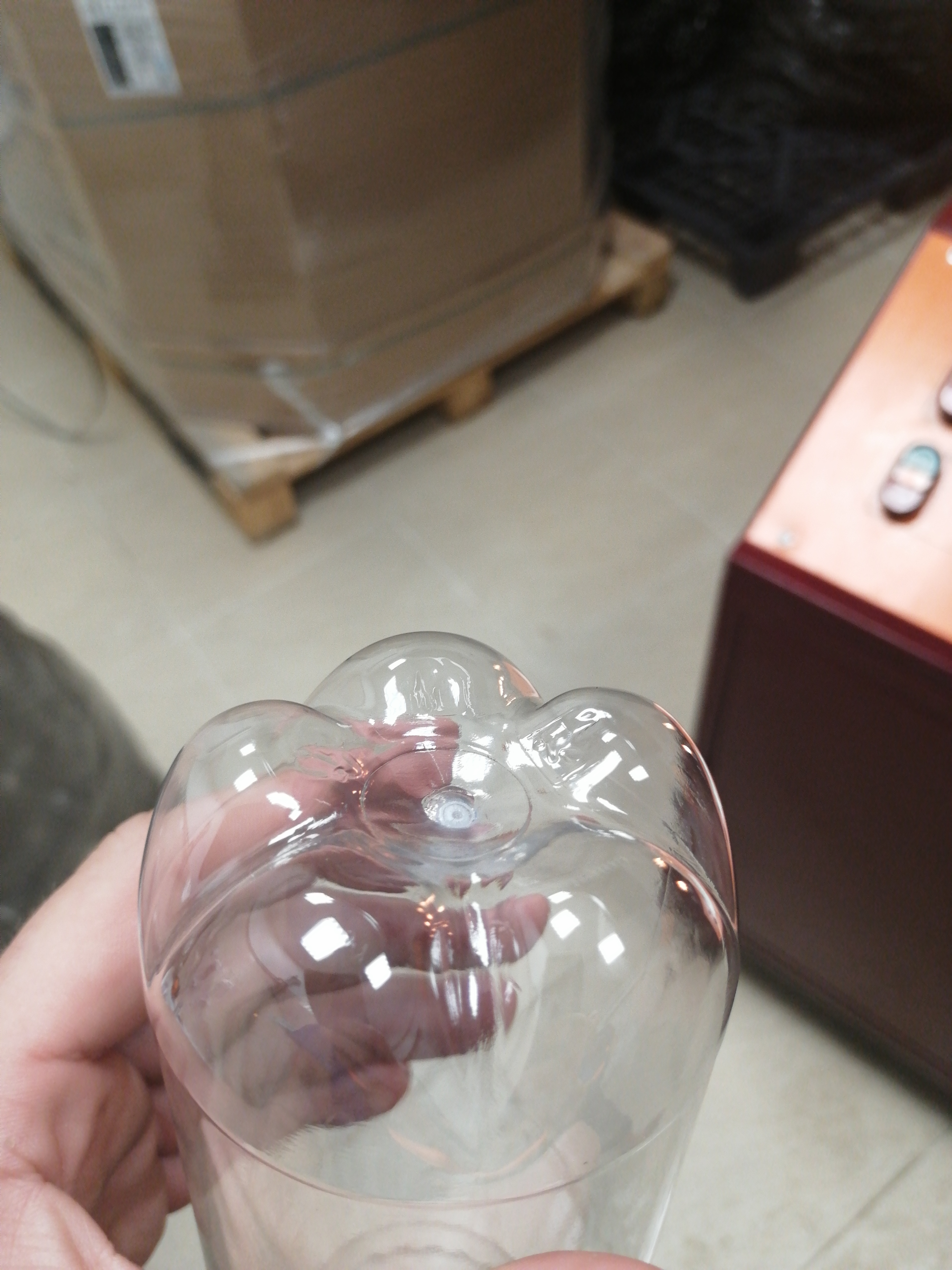

Добрый день. Подскажите пожалуйста зоны нагрева и причину плохого выдува дна бутылки машина ПАВ600у. Вес 20.7 грамма бутылка 0.6 литра. Дно беловатое и не выдуваеться. Перепробовал все что можно. Давление 13-16. 6 зон нагрева. Пробовал и 4 включать но никокого результата не даёт.

#610 Сообщение Евгений 1234487 » 25 июн 2020, 16:06
Выдува и 1.5 литра там тоже проблемы с дном были

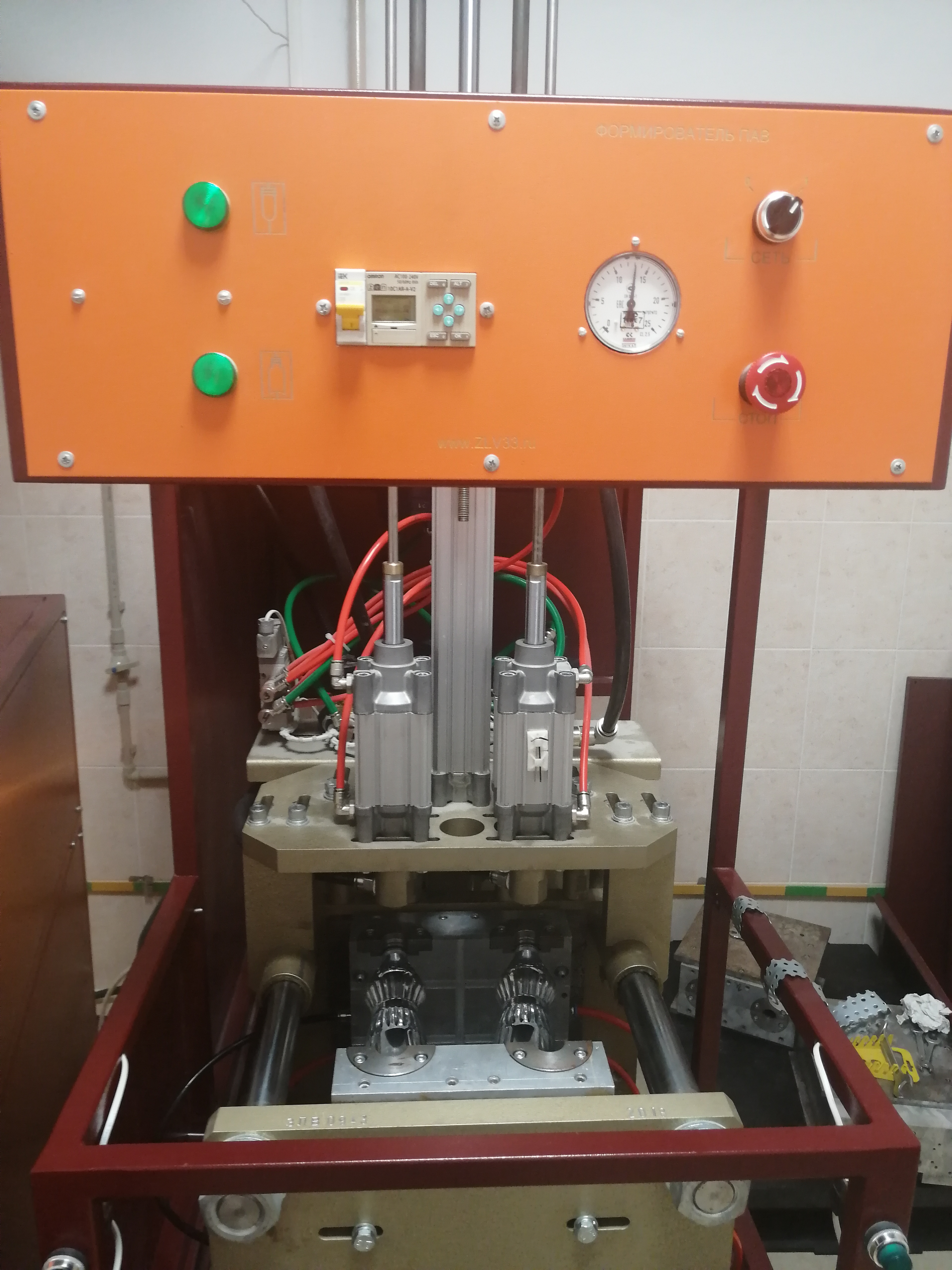

#612 Сообщение muhomornik » 26 июн 2020, 02:03
Евгений 1234487 писал(а):
25 июн 2020, 16:06
Здравствуйте.
Формат тот, что виднеется на станке? Судя по тому что видно, много материала должно оставаться в середине бутылки на минимальном диаметре и ребрах выше и ниже него.
Попробуйте снизить давление предвыдува, и донышко чуть остудить.

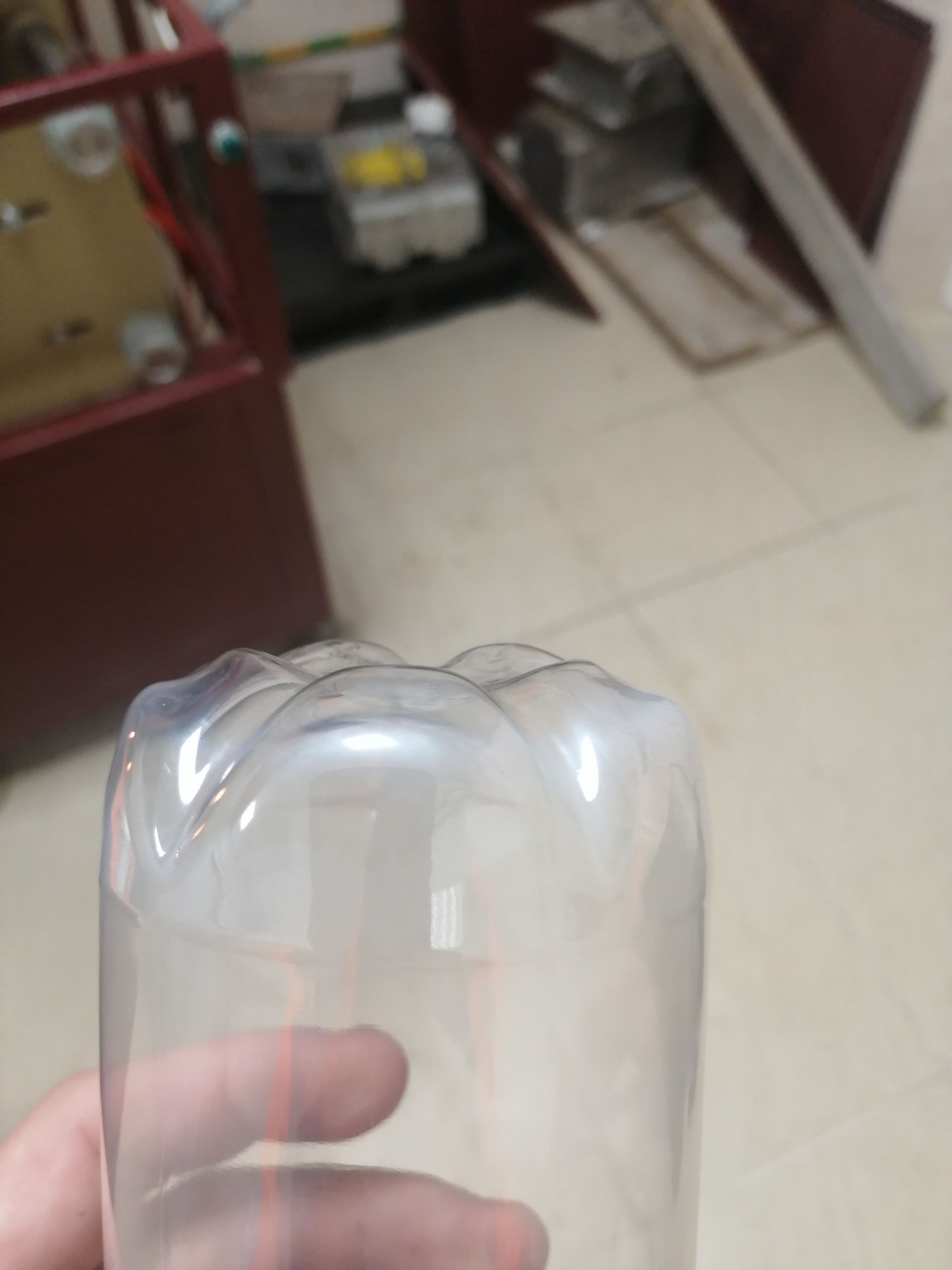

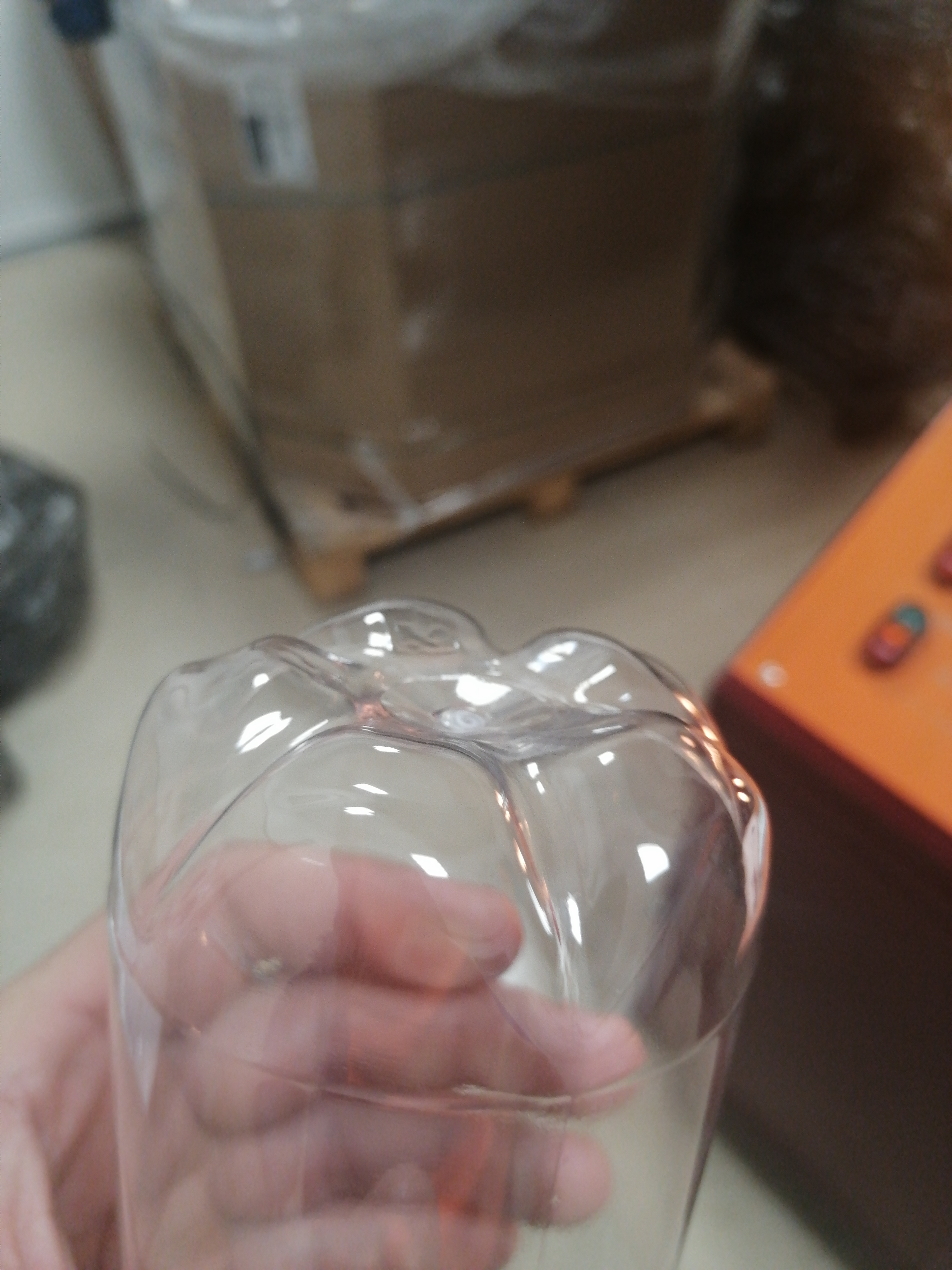

#614 Сообщение Евгений 1234487 » 26 июн 2020, 09:33
Понизил до 5.и вот уже лучше, но дно не выдует до конца. Фото

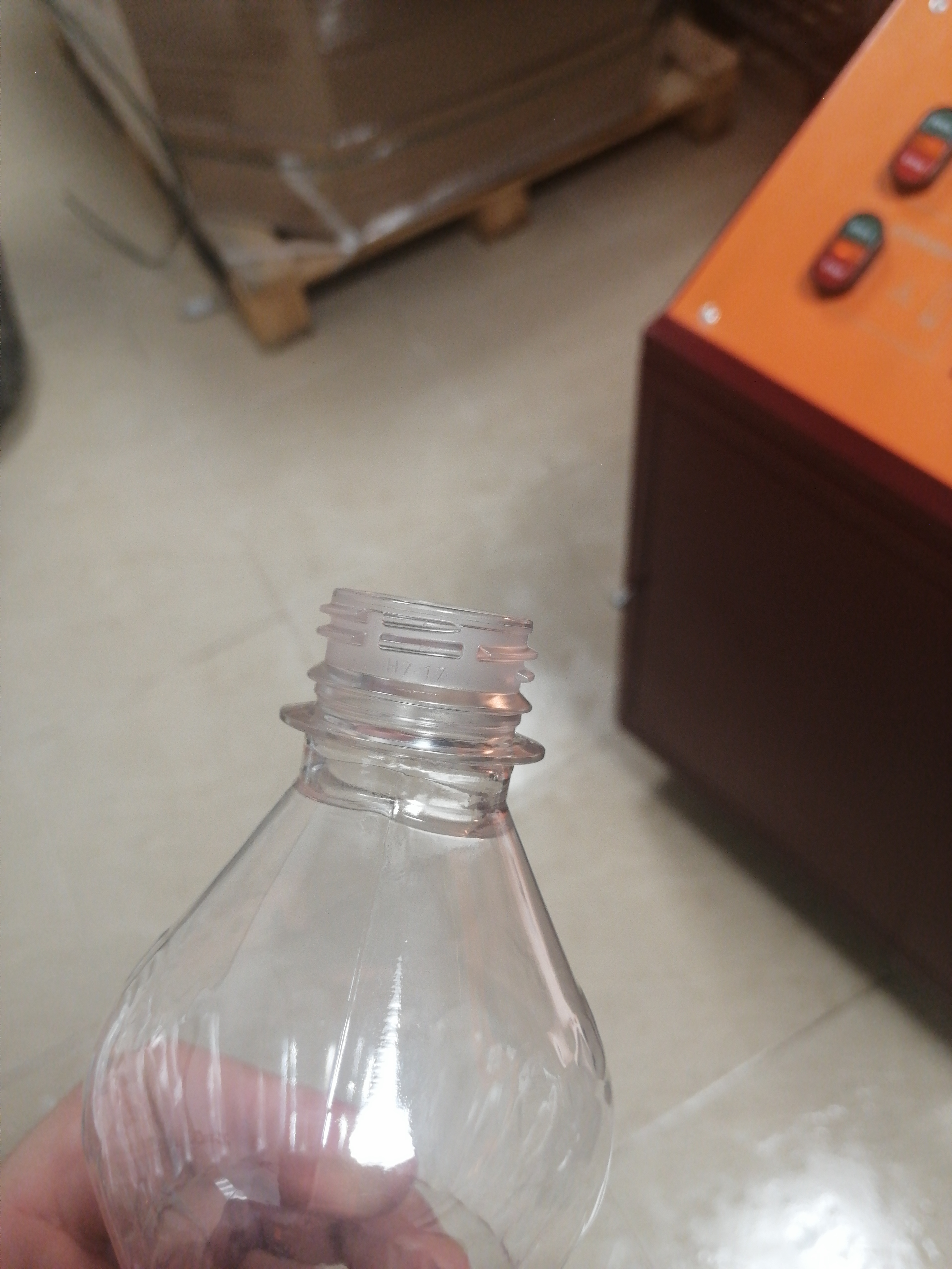

#615 Сообщение Евгений 1234487 » 26 июн 2020, 09:44
И на горлышке. Колечко небольшое

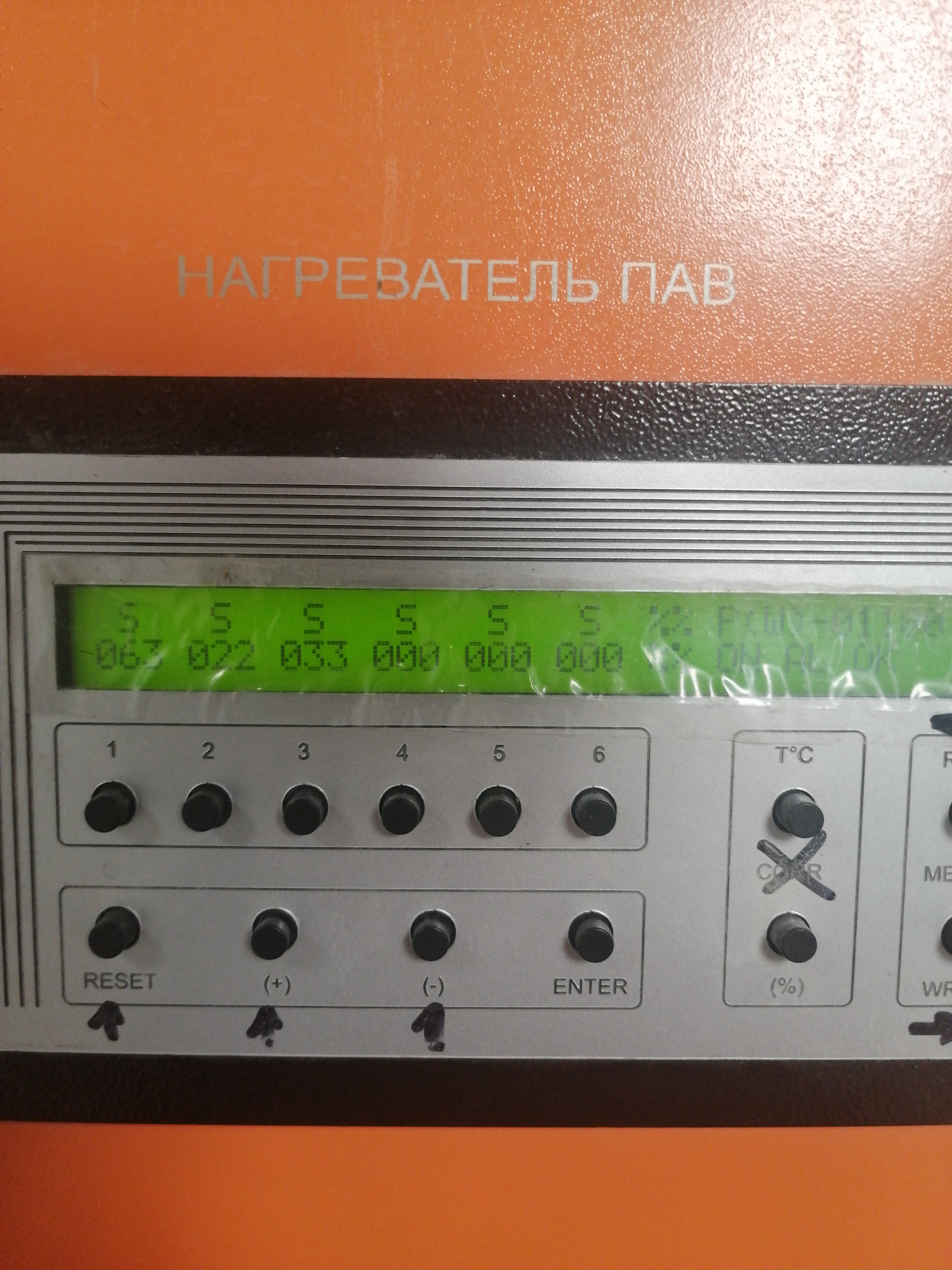

#616 Сообщение Евгений 1234487 » 26 июн 2020, 10:02
1 зона нагрева 70%.2-30%.3-15%.4-25%.

#617 Сообщение Евгений 1234487 » 26 июн 2020, 11:25
Что-то пахожее на бутылку но не додувает дно. Может давления выдува не хватает?

#618 Сообщение muhomornik » 26 июн 2020, 12:01
26 июн 2020, 11:25
Добрый день.
Кольцо такого вида в горловой части трудно устранимо, обычно возникает из-за заморозки материала на форме.
По донышку: попробуйте первую зону (купол) сделать 60-65, вторую (середину) 42-48. Время дутья по немногу увеличивайте, от 3 до 4 сек - норма, больше 4,5 - многовато, меньше 3 - хорошая производительность.

#623 Сообщение muhomornik » 26 июн 2020, 18:22
Предвыдув опытным путем подбираете, обычно в пределах 0,15-0,40 на бутылках порядка 200 мм полной высоты.
Так можно же и еще опустить. Если складки появятся - значит перестарались.

muhomornik
Сообщения: 688
Благодарил (а): 69 раз
Поблагодарили: 148 раз
#626 Сообщение muhomornik » 26 июн 2020, 21:13
Вы Могилев подразумеваете? Или Esp? Насколько в курсе из РФ к вам активно возят, и Ретал, и Европласт. Из Европластовских заводов больше всего в Белпрусь АПГ продает.
muhomornik
Сообщения: 688
#627 Сообщение muhomornik » 26 июн 2020, 21:20
26 июн 2020, 20:30
А верхний геркон как выстовлять.
Опускаете штока до дна преформы, это точка 0. Изначально ставите на нее, а дальше исходя из распределения материала. В подавляющем большинстве случаев бутылка с правильным распределением материала получается при положении геркона на 10-25 мм ниже точки 0. Но бывает +40 мм, и -15. Зависит от сочетания факторов, а оно в каждом случае свое.

2 геркона. Это вы про Нижний, а верхний?
muhomornik
Сообщения: 688
#629 Сообщение muhomornik » 27 июн 2020, 15:25
Это про тот, по сигналу с которого, включается предвыдув - обычно верхний. Нижний в большинстве схем управления устанавливается на нижнее положение цилиндра (шток опущен до донной части пресс- формы), с ПАВами (такой моделью как у вас) больше полугода не возился - но насколько помню на них тоже так.
