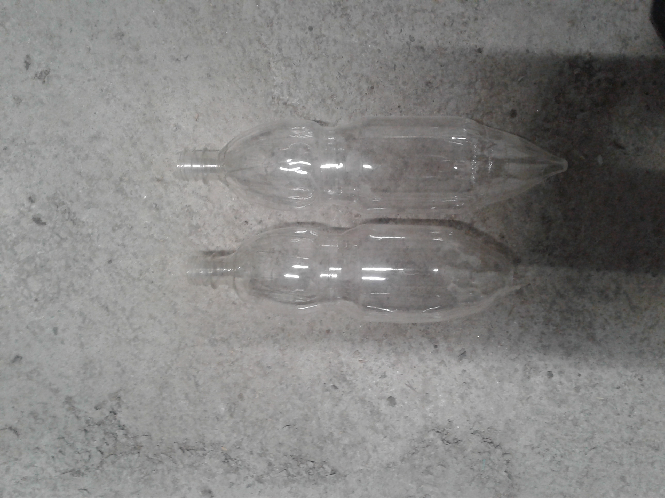

Добрый день. Пробуем выдувать ПЭТ бутылку 1 литр. Для воды. Не уходит материал от горла. И часто образуется складка на дне. Выдув FERENC. Масса проформы 28гр.
muhomornik
Сообщения: 688
Благодарил (а): 69 раз
Поблагодарили: 148 раз
#352 Сообщение muhomornik » 09 дек 2019, 08:57
Добрый день.
Фото преформ?
Фото оборудования?
Уставки нагрева и дутья?
Nikshish
Зарегистрирован: 06 дек 2019, 19:41
Город: Красноярск
#353 Сообщение Nikshish » 10 дек 2019, 16:46
Добрый день. Прошу прощения что не сразу ответил. Небыли в цехе. Бутылка итого получилась! — приоткрыли верхнюю створку на печке— и всё! Но всё равно хочу обратиться к Гуру выдувания за помощью — прикладываю фото полуавтомата выдува. Я решил что это FERENC. Может быть не прав — поправьте. И вот в чем вопрос — есть ли у кого мануал на подобный аппарат. А если нет — то за что отвечают каждая из его крутилок!?
muhomornik
Сообщения: 688
#354 Сообщение muhomornik » 10 дек 2019, 21:33
Может и Ференц. А может и нет. Польские машины не часто встречаются. Четыре таймера, надо смотреть как подключены. Потому что на смыкание герметизацию и вытяжку могут быть таймеры, а могут герконы или вовсе концевики.

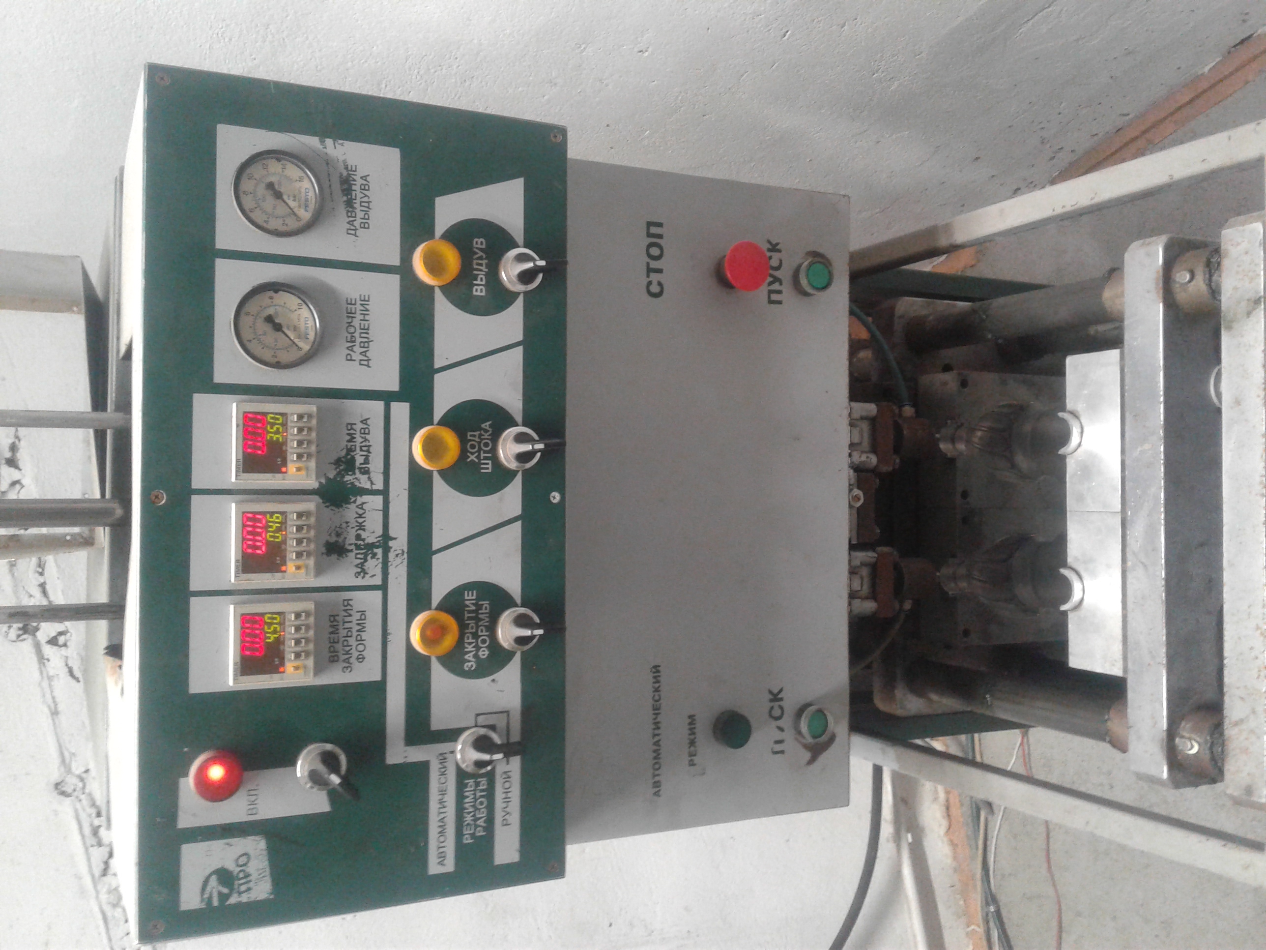

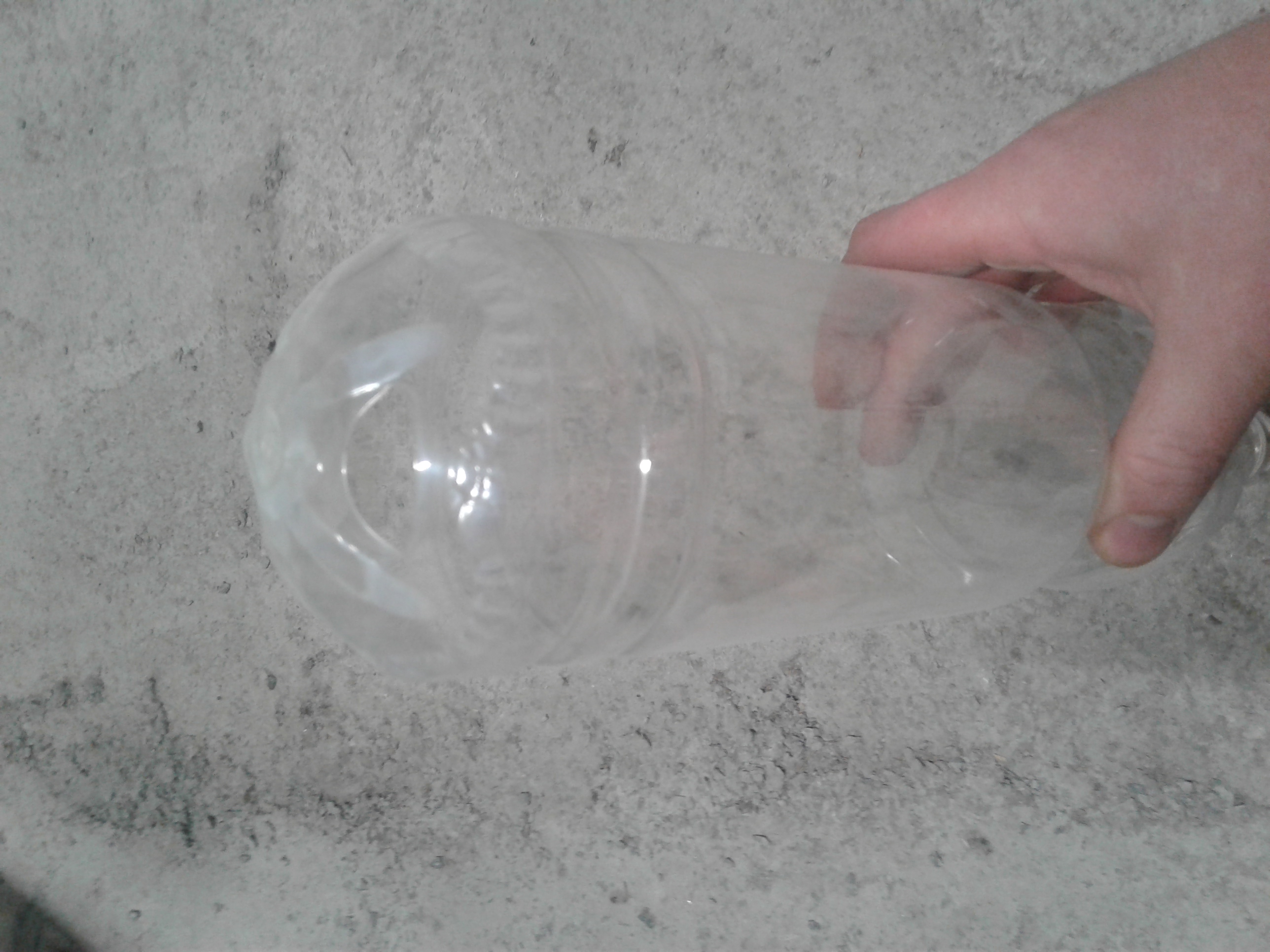

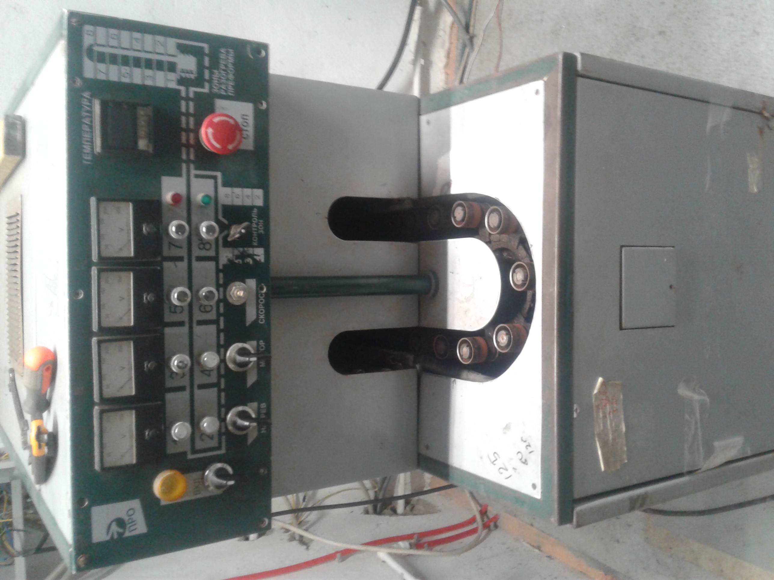

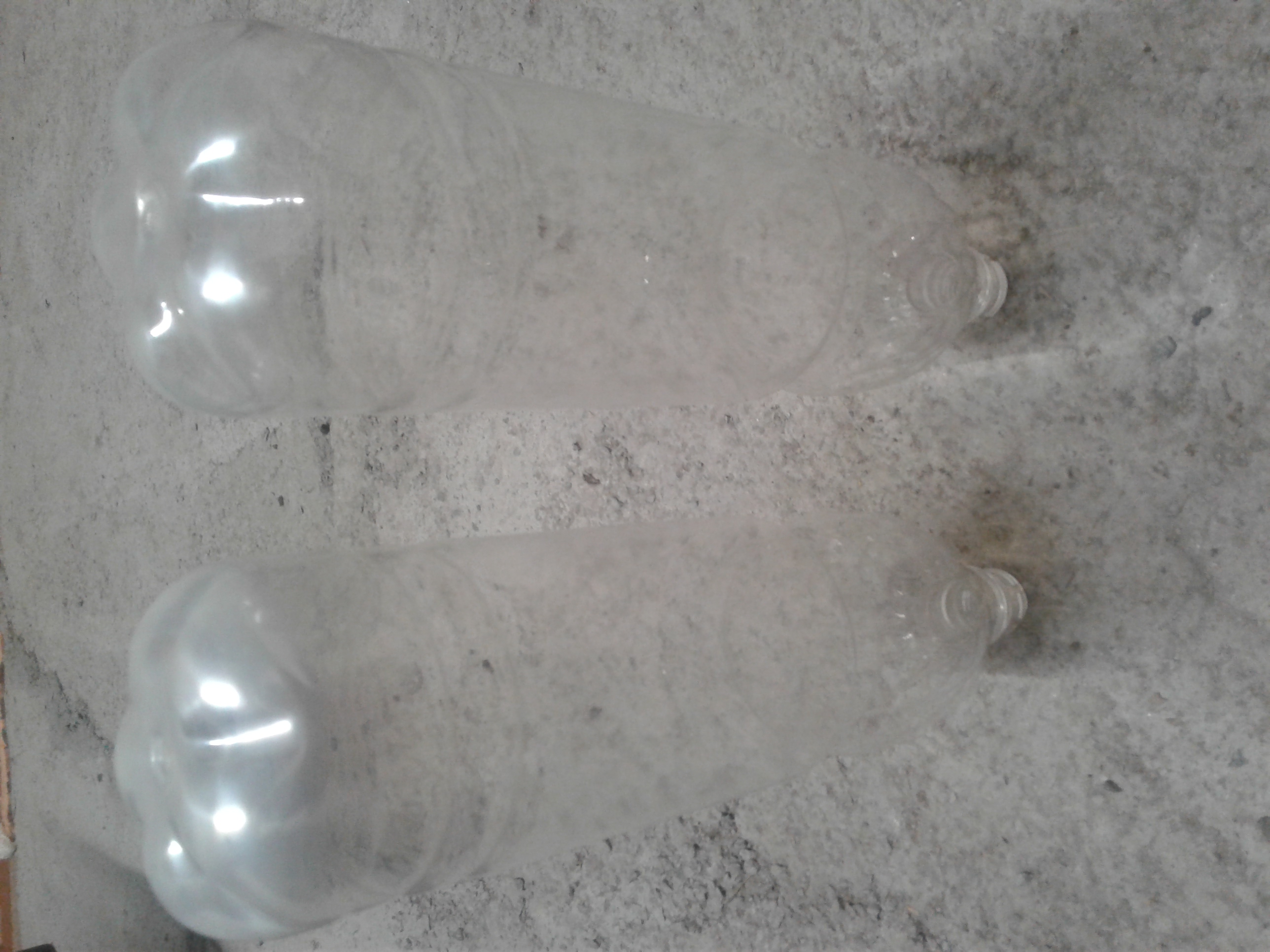

Здравствуйте уважаемые форумчане!Пожалуйста помогите,не получаеться выдуть 1.5л бутылку,BPF 32грамма.Пробую подобрать температуру но все безрезультатно,2 основных брака,белое и тонкое дно бутылки,либо штоком протыкает насквозь преформу.Может что-то не то делаю,параметры на формирователе не те.Станок и печь Продвижение 2000г.в.Сам я в этом деле новичок.Большое спасибо!!!
muhomornik
Сообщения: 688
#359 Сообщение muhomornik » 11 янв 2020, 02:20
Алексей, здравствуйте.
Уставки (временные) на станке актуальны?
Какое давление на управление? Какое на выдув?
Режим нагрева тоже желательно знать.
Печь штатная? Продвижение?
Какая из модификаций: с ТЭНами, или с лампами?
Алексей Алексеев
Алексей Алексеев
Сообщения: 4
Зарегистрирован: 05 янв 2020, 16:36
Страна, Регион, Область: Челябинская область
Город: Челябинск
#360 Сообщение Алексей Алексеев » 11 янв 2020, 18:31
muhomornik писал(а):
11 янв 2020, 02:20
Установки на станке актуальны,добавлять,убавлять не пробывал.
качает компрессор по первому манометру на максимум 8 по второму 16
нагрев по зонам 1:110; 3:95; 5:100; 7:90
печь штатная есть одно но:зоны 2,4,6,8,убраны греют только наружние
Стеклянные трубки с нагревателем.
литровую бутылку дую без проблем из 32грамм
