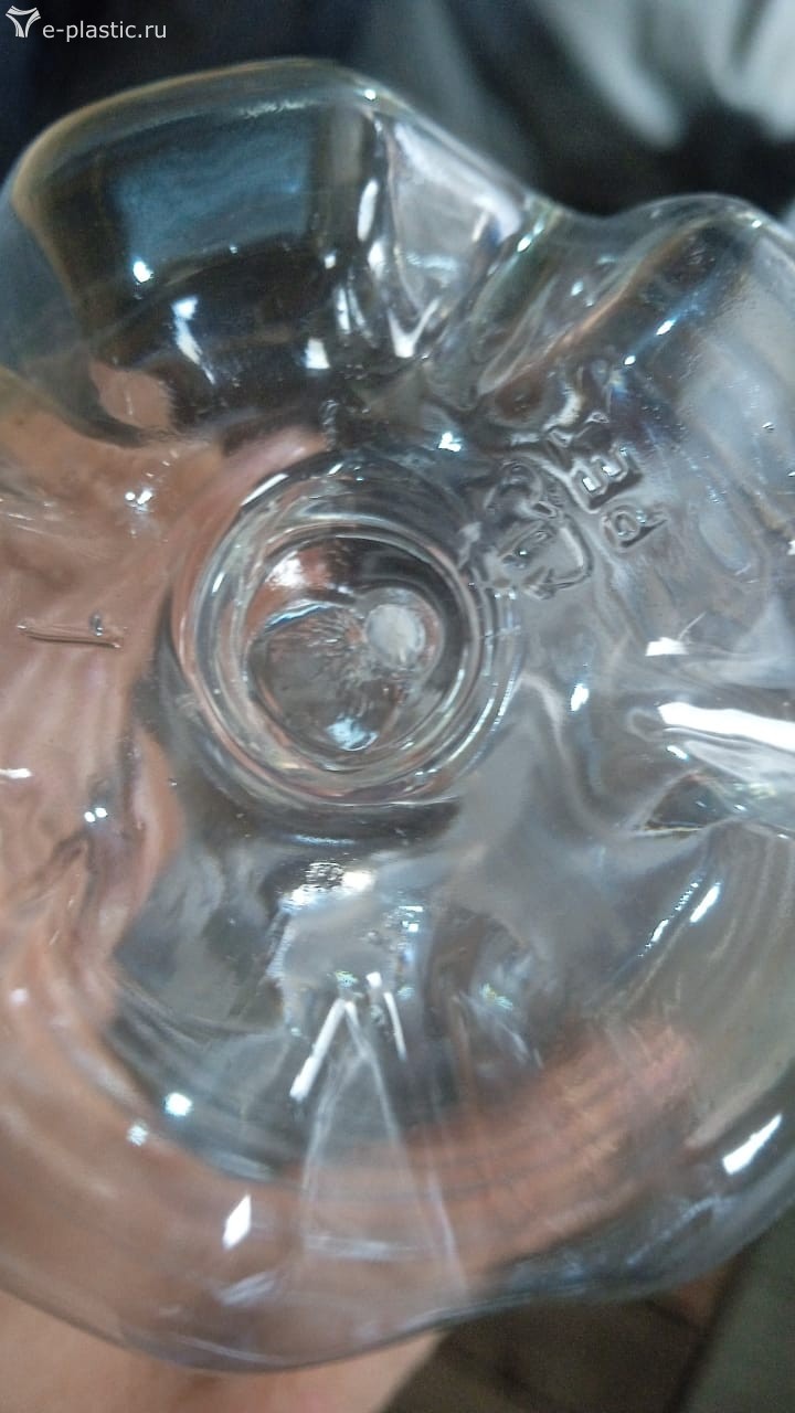

Всем здравствуйте! Подскажите, в чем может быть проблема.. Изначально было все нормально, дули 1.5 литра. Переставляли матрицу 0.5, после обратно 1.5 и появились кольца на дне на обеих бутылках.
Машина полуавтомат D-88
Температура по зонам снизу вверх:
1 зона - 130
2 зона - 50
3 зона - 55
4 зона - 55
5 зона - 65
6 зона - 90
Задержка левого штока 30… правого 27
Скорость карусели 16
Заранее спасибо за любую помощь!
1 зона - 130
2 зона - 50
3 зона - 55
4 зона - 55
5 зона - 65
6 зона - 90

Доброго.
Нагрев равномерно скиньте.
Или можно задержку чуть уменьшить.

Нагрев по всем зонам по чуть-чуть уменьшите, по паре единиц.Александр Иванов писал(а): 25 авг 2024, 20:58 Доброго.
Я извиняюсь. Не совсем Вас понял?
Материал при этом подтянется в среднюю часть бутылки, кольца должны пропасть.
Второй вариант устранения колец - уменьшение задержки ПВ.
Можно комбинировать оба.

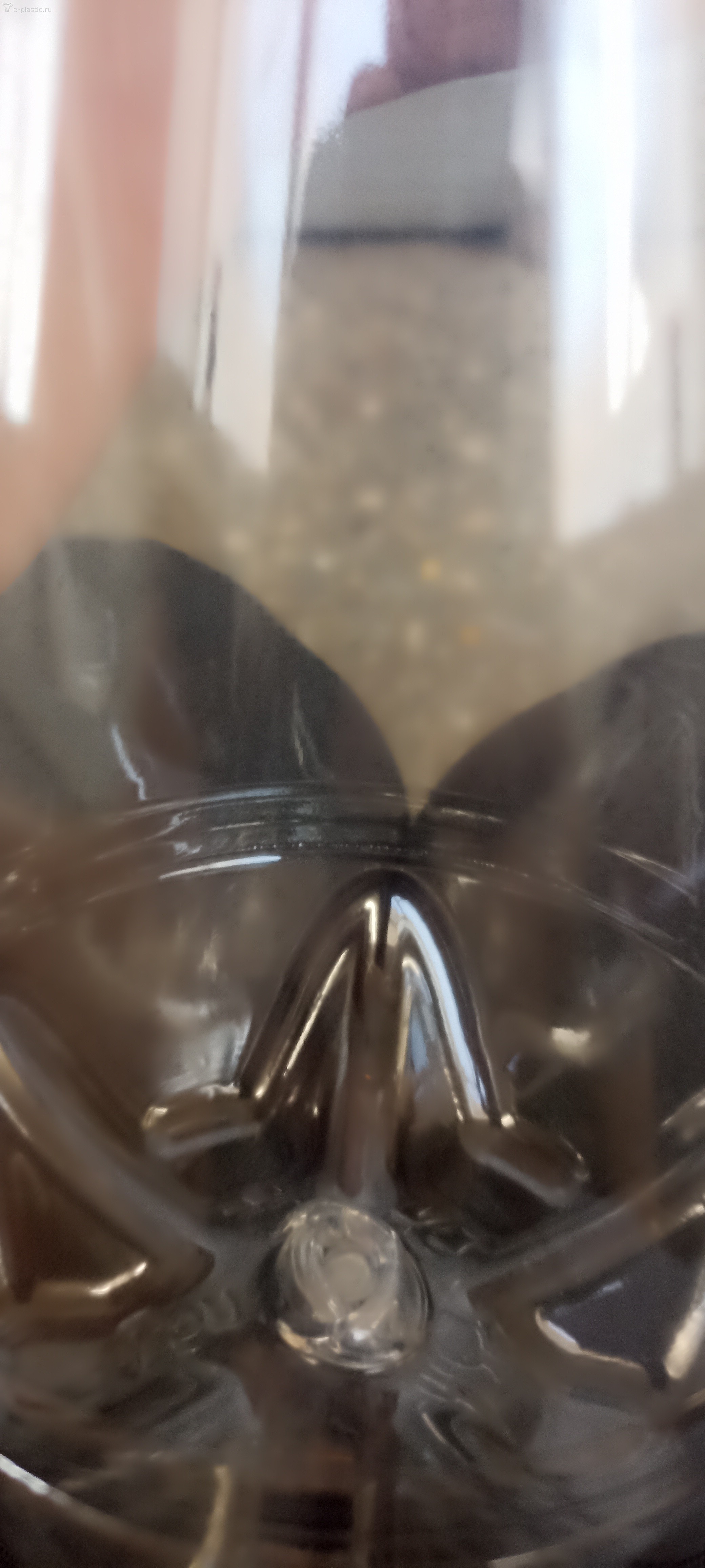

Добрый вечер.Ivan5559156 писал(а): 27 авг 2024, 08:58 .... проблема еще вот в чем при уменьшении температуры с низу горит горло но дно нормальное начинаешь снижать температуру на горло начинает идти белое дно. убавление предвыдува начинает образовываться еле заметное кольцо на горле.
Не должно горло гореть при снижении нагрева по дну.
Общая температура в печи понижается?
То, что при снижении нагрева по горлу дно белеет, естественно - материал остаётся вверху.
Не слишком резко настройки меняете?

В принципе - верно.Александр Иванов писал(а): 28 авг 2024, 20:18 Братка, на сколько мне объясняли, горловую и донную часть преформы нужно разогревать хорошо. У меня на горловой сейчас стоит 125, а на донной 75...т.е. на самой нижней 125 на самой верхней 75.. и ещё на второй сверху 65.. она то и отвечает за белые ножки... У меня бывало, что когда плохо прогревал дно, образовалась трещина в донной части во время выдува.. Поэтому теперь дно хорошо прогреваю
Но настройки печи для вашего станка и для Кропоткинской машины по соотношению значений между уровнями нагрева отличаются изрядно из-за особенностей конструкций.
Т.е. при соотношении между, к примеру, 3 уровнем и 7, 65/95 - на вашем станке все отлично, а на Кропоткине будет гореть или, как минимум, "уплывать" дно из-за сильного разогрева.

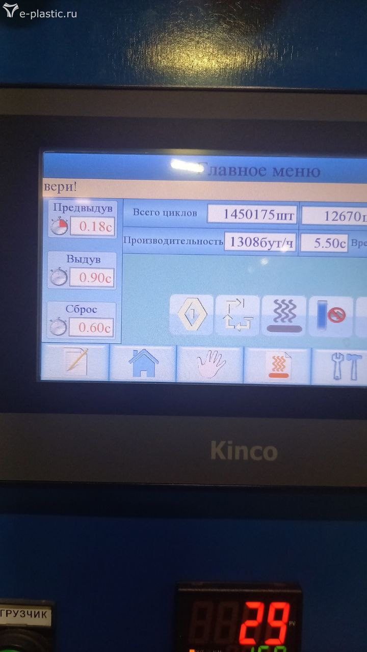

добрый день.
проблема все так и осталась выдув бракует периодически через определенное количество циклов так и не можем понять и устранить данную проблему. автомат А-2000

Добрый вечер.
Давайте попробуем сначала.
Машина на вашем предприятии эксплуатируется насколько давно?
Работаете на одной форме, или на нескольких? Если на нескольких, то проблема на всех или нет?
Какой срок эксплуатации формы (форм)?
Какие обстоятельства предшествовали моменту обнаружения дефектов: переналадка, ремонт машины (к примеру: устранение заклинивания конвейера из-за застревания преформ на входе/выходе), ремонт компрессорного оборудования, ремонт трубопроводов, переход на преформы другого веса/геометрии/поставщика и т.д., и т.п.?
Какая примерно периодичность появления дефектов?
Всегда на обоих гнездах или то на одном то на другом, или какая то иная систематичность?

Добрый день!
Машина на предприятии уже 3 года.
Работаем только на одной форме период эксплуатации так же 3 года как поставили при пуско-наладки так и не менялись.
дефекты обнаружились под конец августа, так как примерно в конце июля приезжал специалист по машине заменили штока, картридж предвыдува, добавили провод большего сечения чтоб не так сильно чувствовались перепады напряжения, так же иногда бывает в процессе работы когда идет выдув бывает такое что останавливается привод печи уходит в ошибку захват преформы.
Преформа на которой работаем постоянно поставщик один и тот же , но в процессе работы пытались перейти на более легкую преформу при мастере наладчике её выдували шла супер ,но потом перестроились на нашу стандартную настроил тоже все шло супер брака за смену минимум около 50 шт. но в один прекрасный момент начали выскакивать данные дефекты которые выше на фотографиях и не может их исправить, по компрессорам не могу точно Вам сказать так как ревизию компрессоров производят другие службы.
Периодичность выскакивания ошибок примерно 2 раза в 10 циклов. шток уводит как то в хаотическом порядке то 1 то второй ,то сразу 2 штока одновременно.

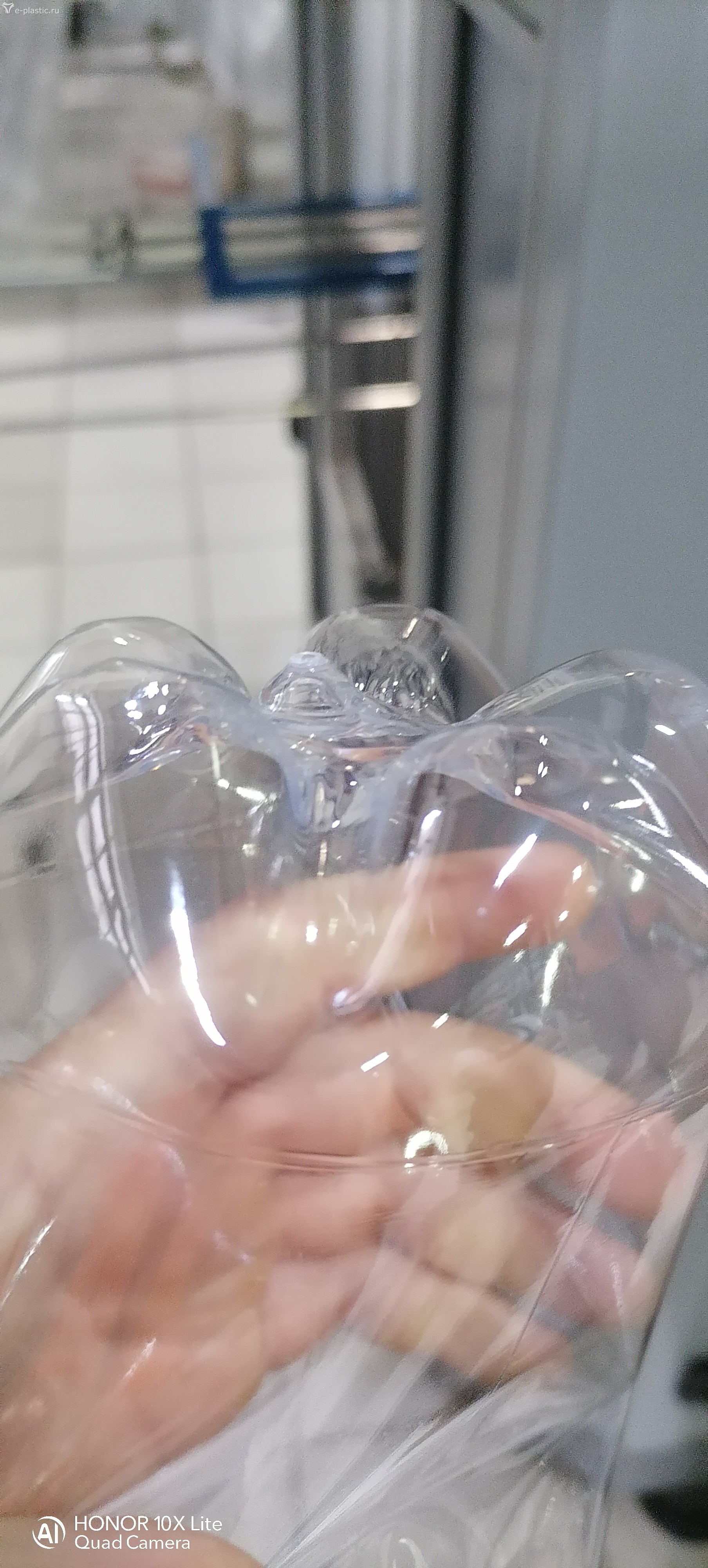

При заборе готовых бутылок с пресс-формы захват №2 периодически некорректно отрабатывает. и бросает бутылку раньше времени.

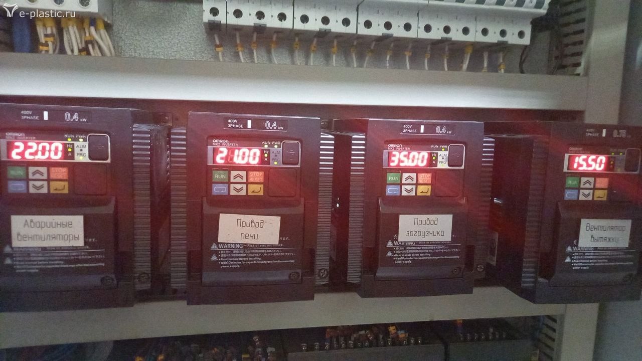

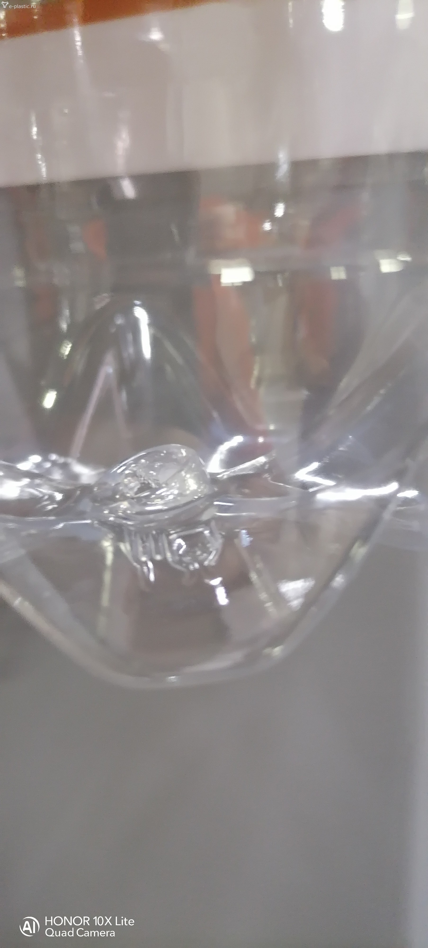

Добрый день.
Нужно проверить все ли заготовки нормально вращаются во время движения в печи, нет ли перекосов. Нет ли ломаных роликов и гнутых осей роликов на цепи конвейера.
Эти моменты могут приводить к неравномерному разогрева и подобным дефектам.
Далее узел растяжения: убедиться, что направляющие втулки штоков стоят ровно, штока в них не болтаются и не клинит.
Предвыдув: по хорошему клапану желательно сделать ревизию,его нестабильная работа тоже может давать такие дефекты. Но нужен какой то опыт работы с пневматикой. Если опыта нет - лучше не трогать (пару недель назад восстанавливал клапана дутья и предвыдува на италийском автомате после неудачной их чистки силами сотрудников предприятия, простой цеха около недели и стоимость тоже кусачая).
Ну и воздушные каналы от клапанов предвыдува/дутья/сброса проверить на предмет засорения, бывает ветоши кусочек попал и начинаются чудеса.
По хорошему конечно, нужен доступ к пациенту.
И может вообще оказаться дефект преформ, хотя у Европласта с качеством все нормально.

Дую 1,5 , не первый раз попадаю на эту преформу, для меня проблемная.
