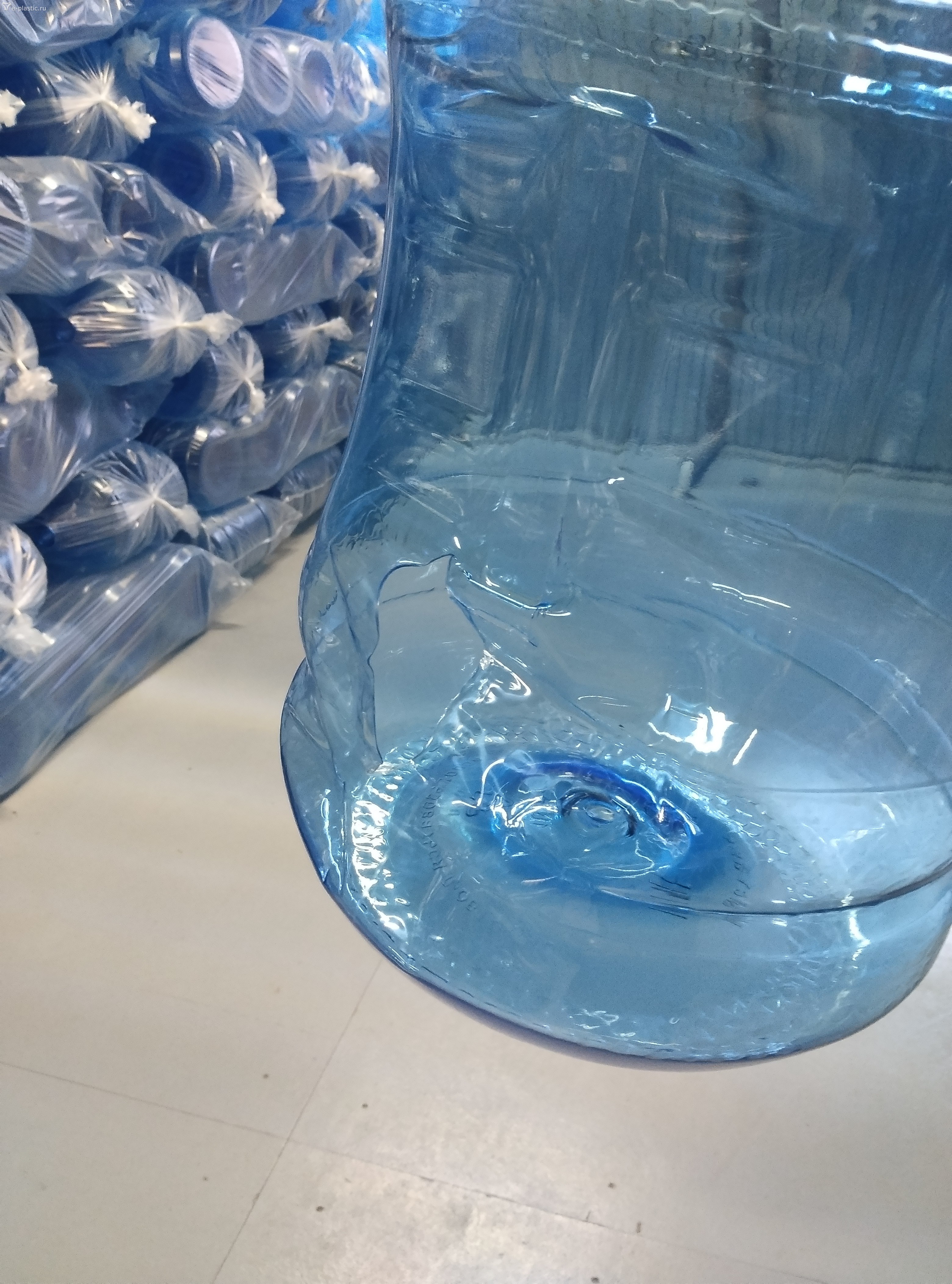

Светлана1 писал(а): 06 янв 2024, 12:59 Здравствуйте. Подскажите почему лепестки дна бутылки сминаются. Бутылка неустойчивая
Добрый вечер.
Из-за недостаточного количества материала в донной части и неполной его проформовки.

#1472 Сообщение Светлана1 » 07 янв 2024, 23:16
Температурой регулировать?

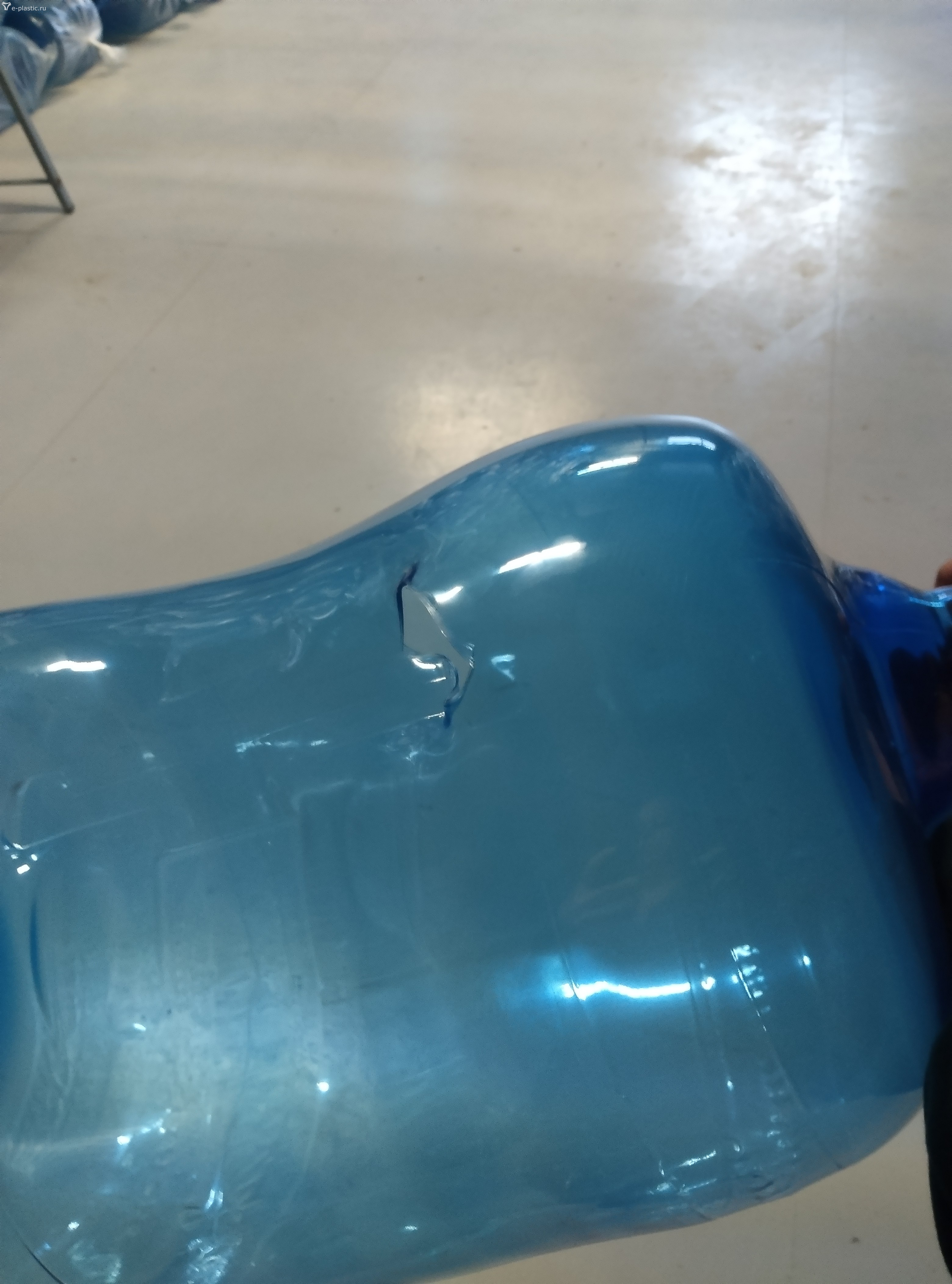

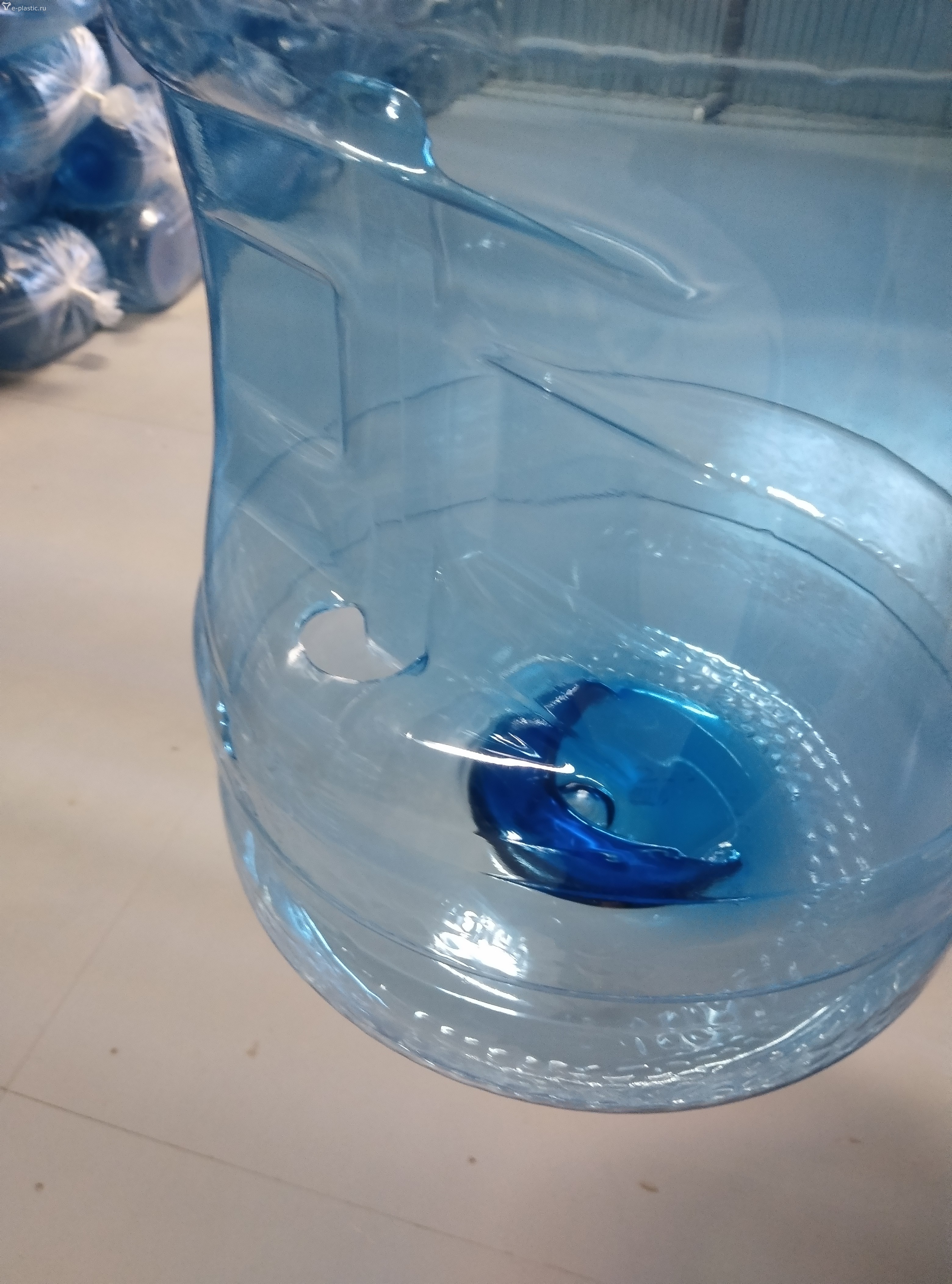

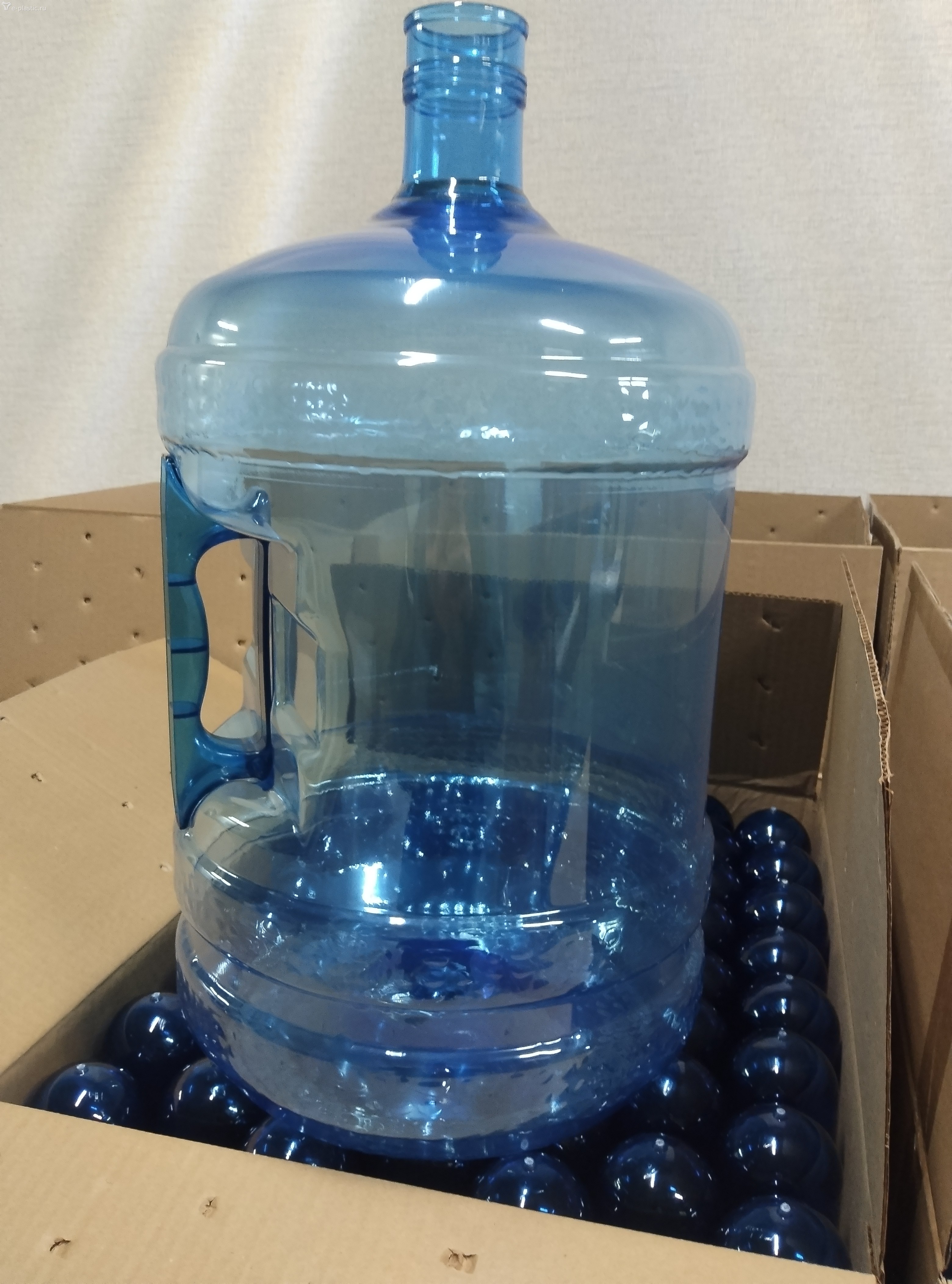

Здравствуйте уважаемые коллеги, прошу помощи при настройке 19 литровой бутылки с ручкой на китайском полуавтомате MG-90 12 зон,преформа Пласт-М,700 грамм,нужны примерные зоны,на моих или рвет,или накопление на горле или дне.Задержка 1.00, предвыдув 3.50, выдув 11.00, сброс 4.50, работаю с внутренним нагревом( шток). Помогите
muhomornik
Сообщения: 688
Благодарил (а): 69 раз
Поблагодарили: 148 раз
#1495 Сообщение muhomornik » 21 мар 2024, 13:49
Добрый день.
Станок новый (пробуете запустить), или уже какое то время работает у вас в производстве?
Выдували ли раньше бутыли на этой форме?
Если да - фото изделия, если нет - фото полуматрицы (формообразующей поверхности)
Выдували ли раньше бутыли из этой преформы?

Фото разорванной бутыли.
Ольга Л
Сообщения: 5
Зарегистрирован: 20 мар 2024, 17:36
Страна, Регион, Область: Россия,Воронежская область
Город: Воронеж
#1496 Сообщение Ольга Л » 21 мар 2024, 17:08
эта вышла хорошо
Ольга Л
Сообщения: 5
Город: Воронеж
#1497 Сообщение Ольга Л » 21 мар 2024, 17:12
рванула
Ольга Л
Сообщения: 5
Город: Воронеж
#1498 Сообщение Ольга Л » 21 мар 2024, 17:25
В основном хорошо выходит,но периодически лопается,работаю 2 месяца именно на ней,казанскую(полимер)быстро настроила,а ,с этой проблемка
muhomornik
Сообщения: 688
#1499 Сообщение muhomornik » 21 мар 2024, 22:23
Добрый вечер.
Похоже на посторонние включения/непроплавы.
