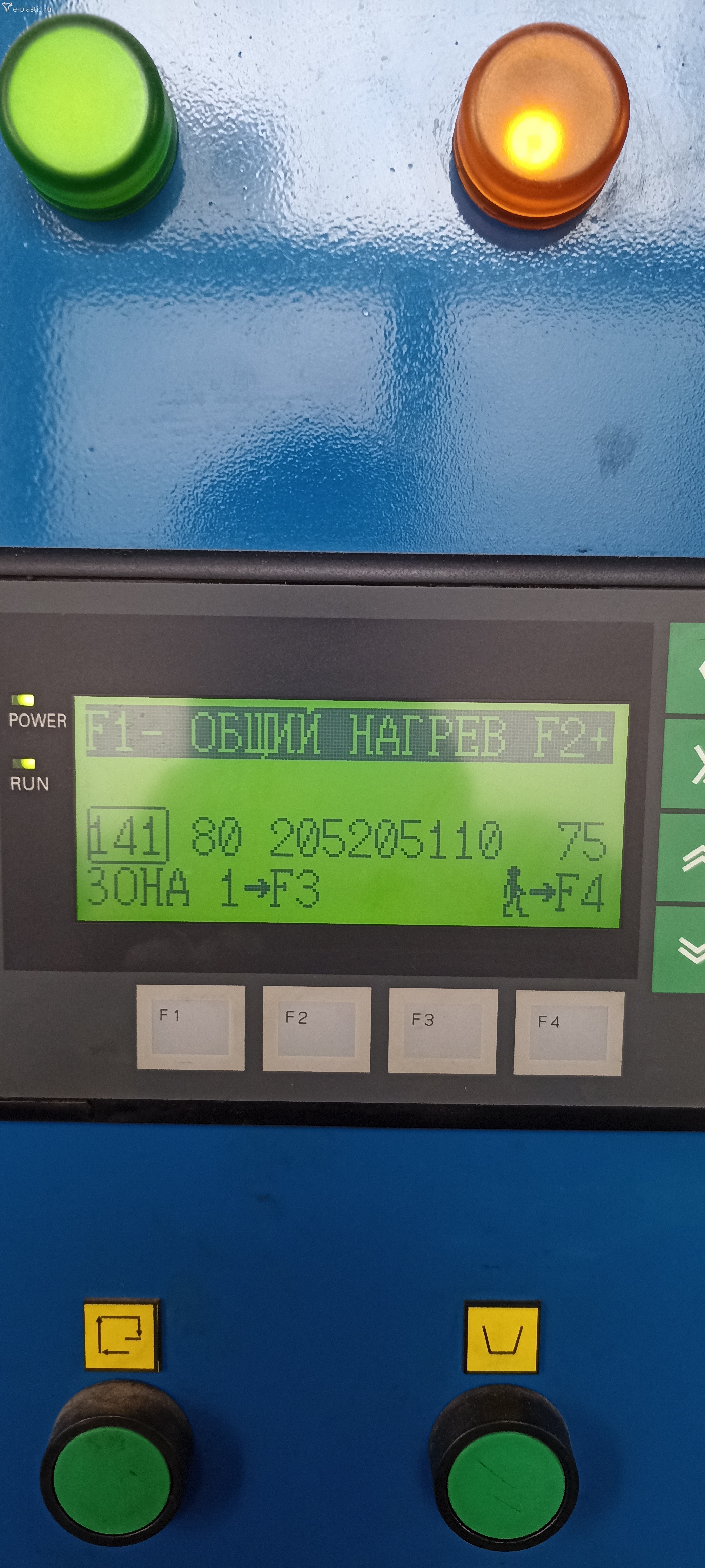

Здравствуйте ещё раз , вот у нас на печи, при настройке выставляются показатели. Но в процессе работы они могут сами измениться на пару показателей вверх либо вниз. Мы понимаем что это зависит от скачков напряжения. Хотели просто узнать когда показатели меняются они сами нормализуют под себя,либо просто сбиваются

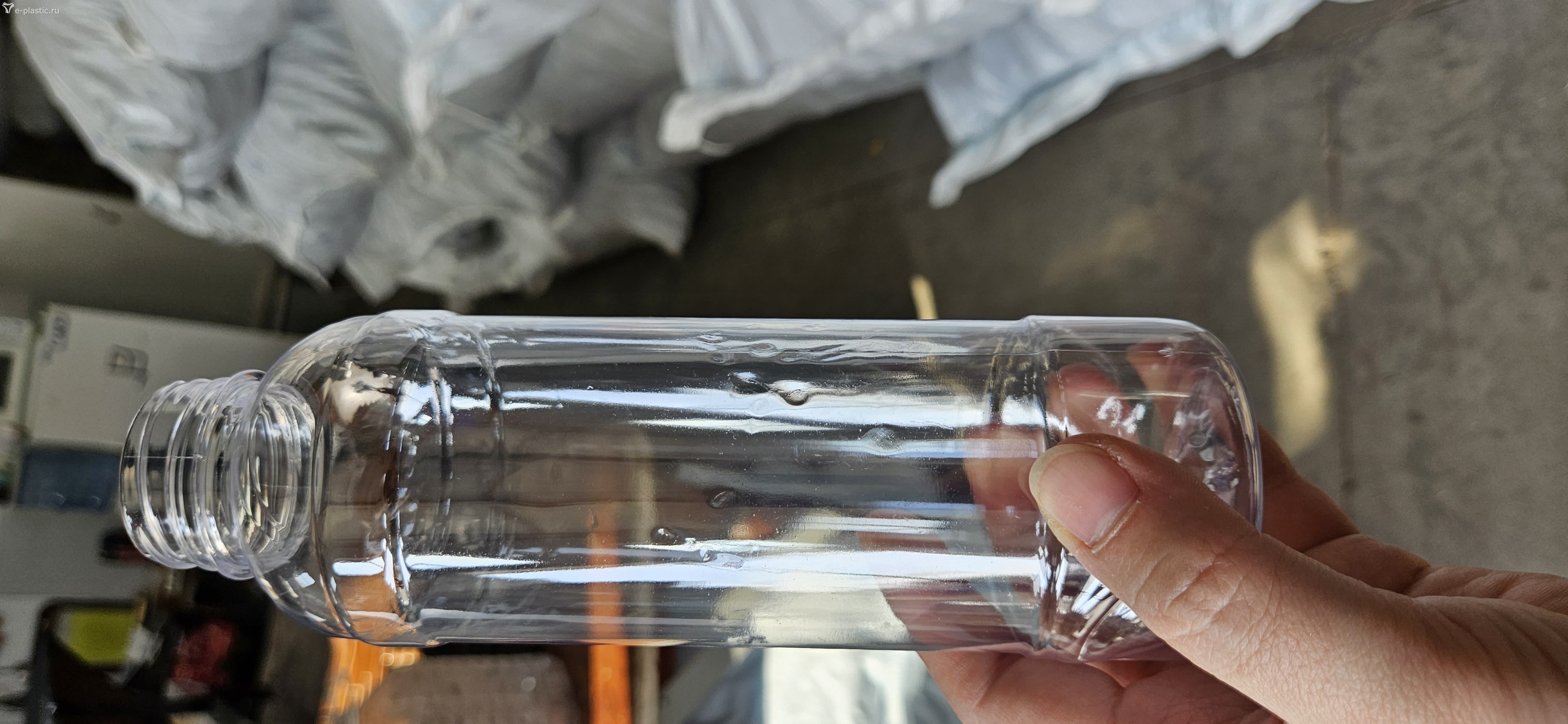

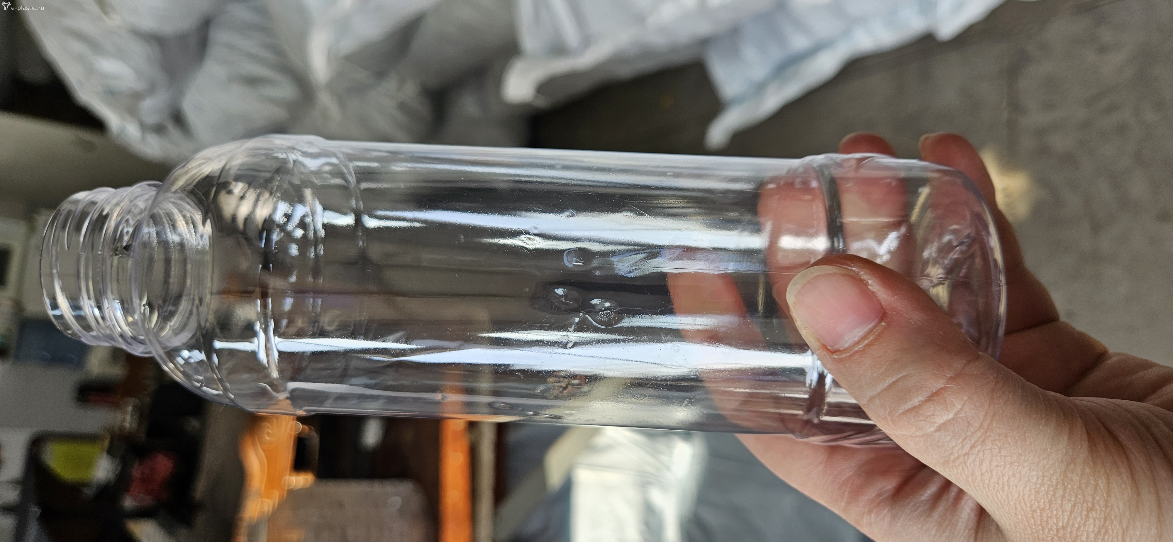

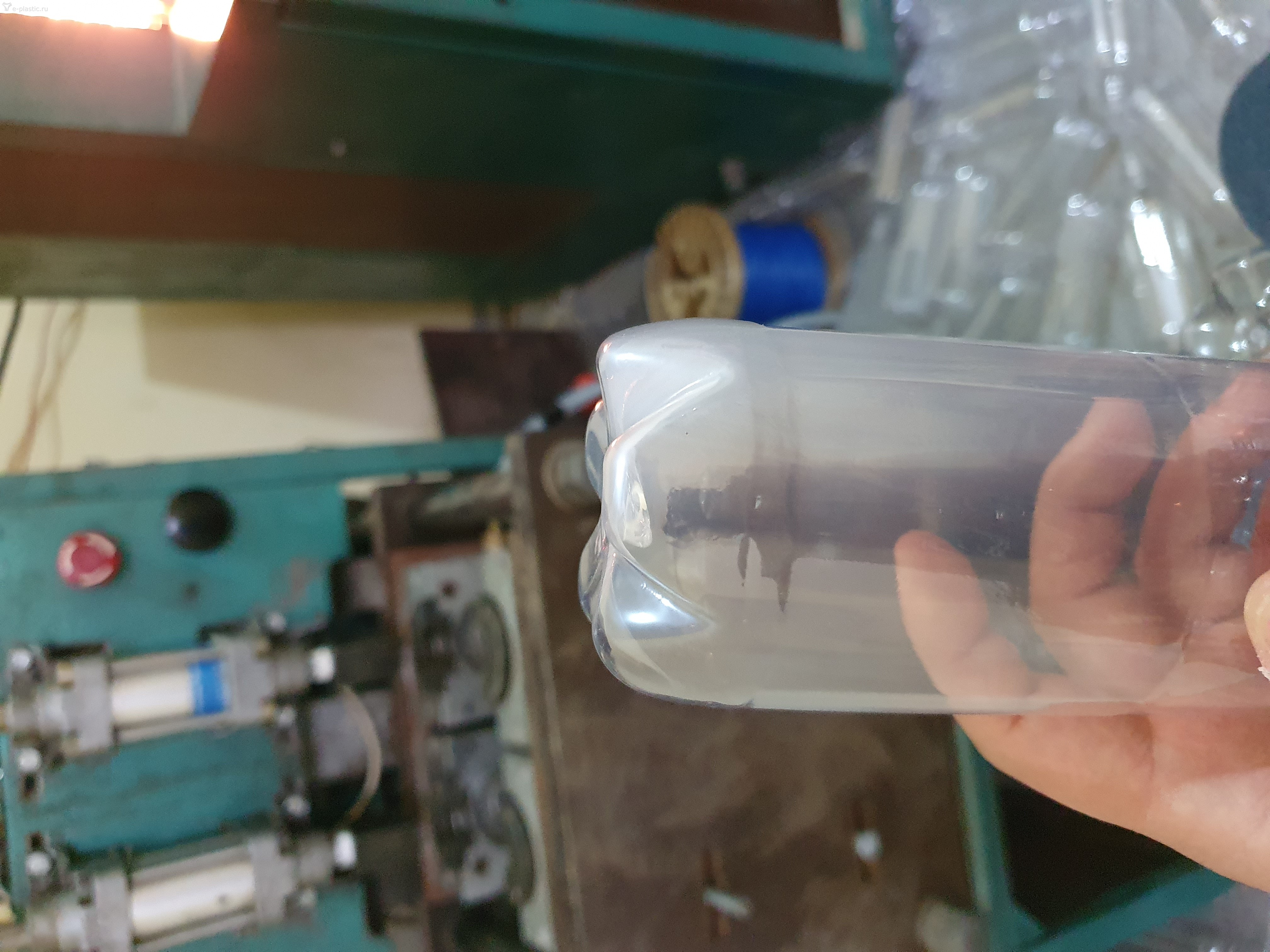

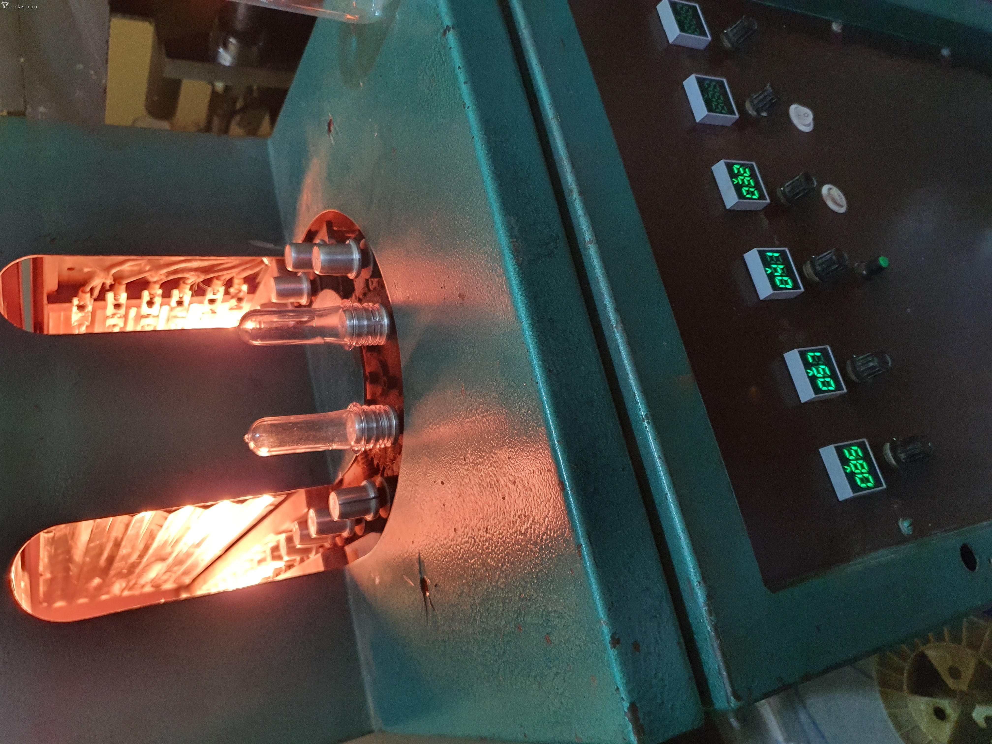

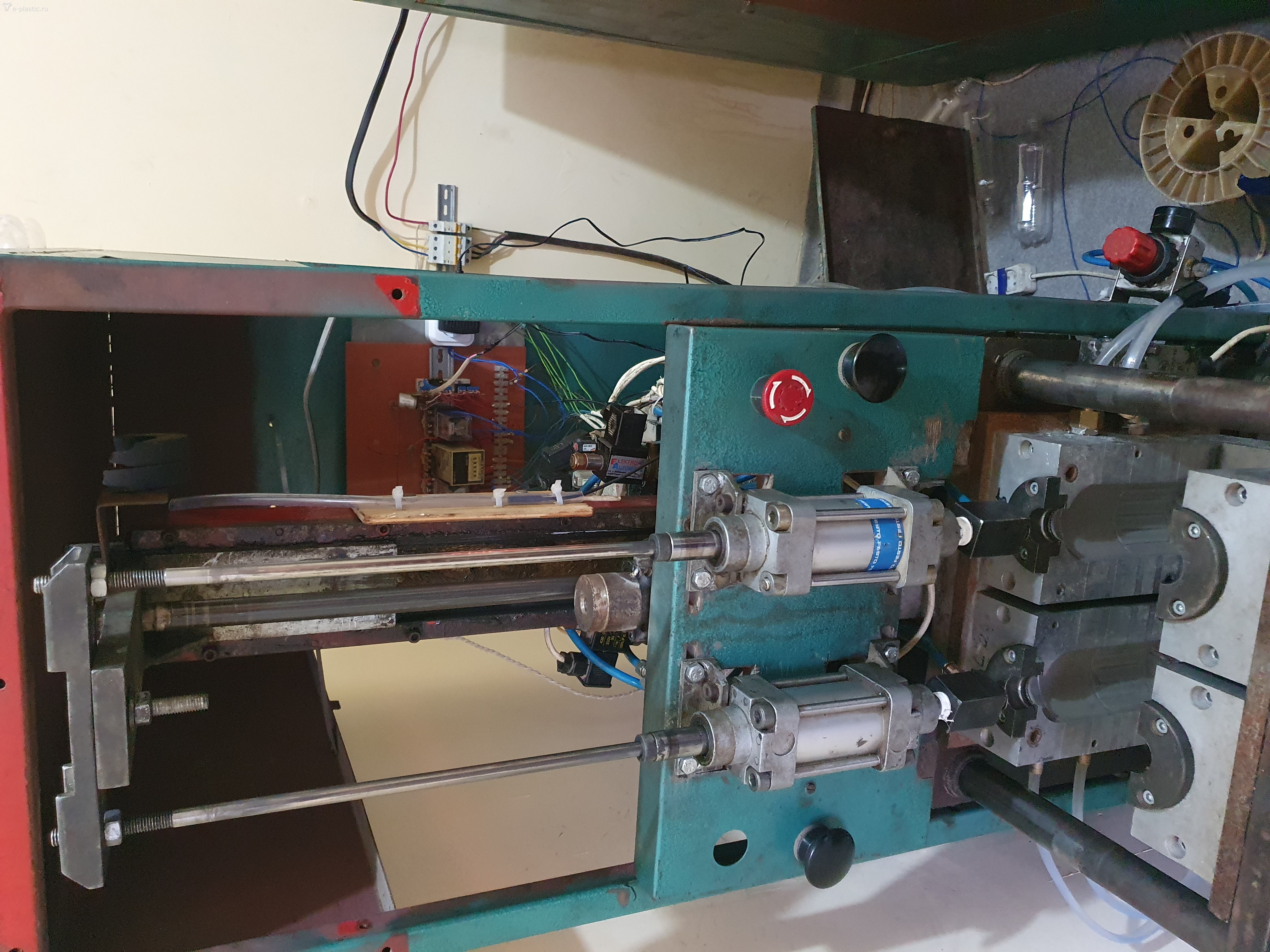

Re: Дополнение, фото брака и станка
#1429 Сообщение Дмитрий 1995 » 30 ноя 2023, 07:31
Дмитрий 1995 писал(а):
18 окт 2023, 18:50
Вот что получается, уже замучился с ним воевать
ПРОБЛЕМА РЕШИЛАСЬ!ОКАЗЫВАЕТСЯ БЫЛА БОЛЬШАЯ СКОРОСТЬ ШТОКОВ И ПРЕДВЫДУВ НЕ УСПЕВАЛ ОТРАБАТЫВАТЬ...

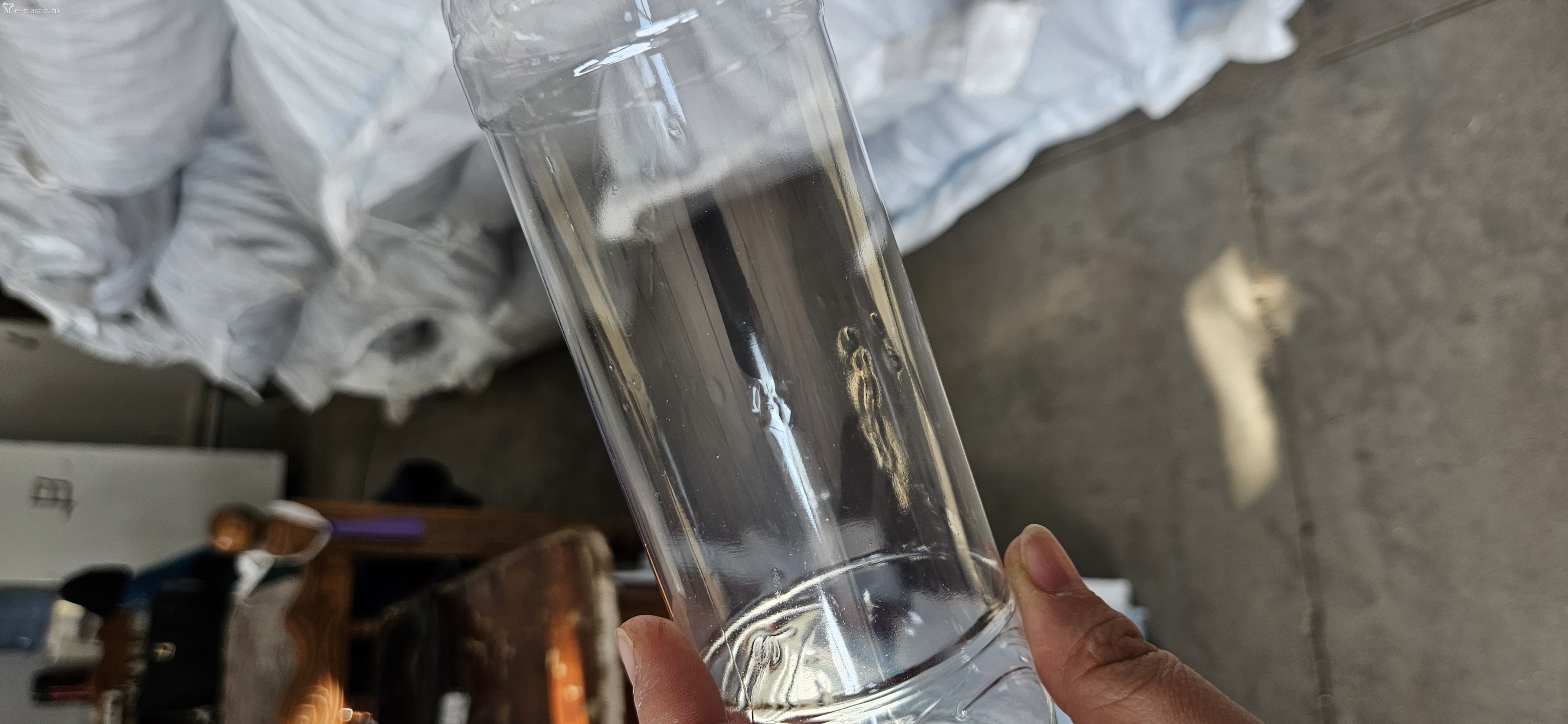

#1432 Сообщение Руслан64 » 06 дек 2023, 15:34

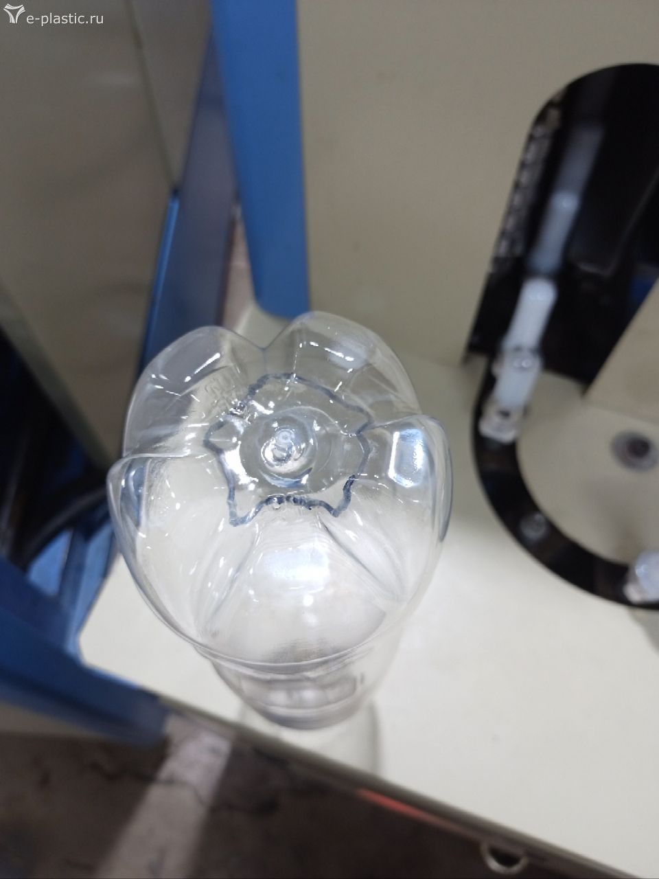

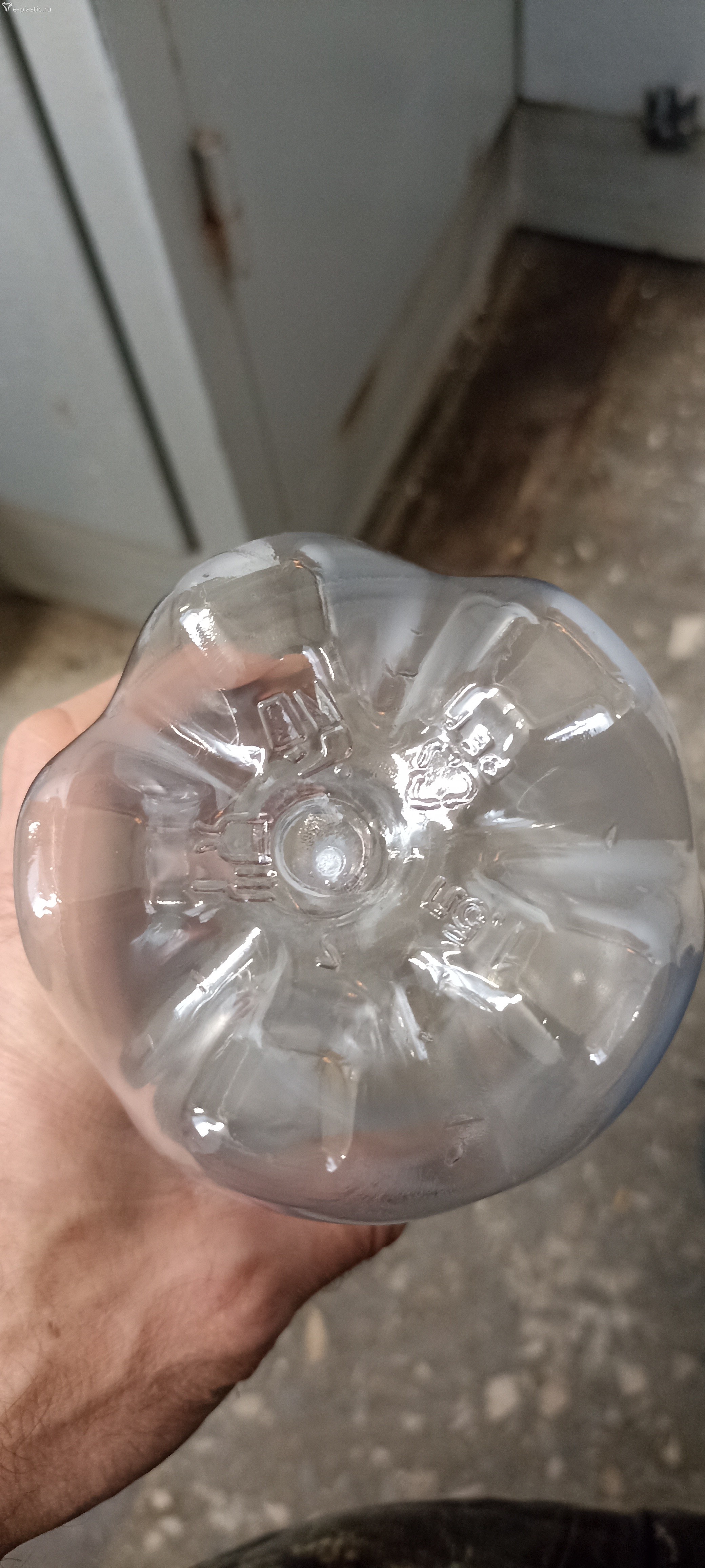

Коллеги. Добрый день. Снова у меня проблемы с дутьём. Значит бутылка 1.5л, преформа 29.8гр под пробку на два витка. Несколько недель назад делал её уже, всё прошло успешно. Потом срочно нужно было менять пресс на другую, затем вернулся. Уже несколько часов не могу настроить работу на поток. Установка китайская hz880. Работает от контроллера времени. Всё настроил, белёсые пятна устранил со дна, где температуры подправил, где время задержки. Начиная работу и в какой-то момент выходит вот такая бутылка, как на фото. Это не помятая рукой, она из самого станка такой вышла. И т.к. скорость производства не оставляет шансов на тщательную инспекцию каждого цикла выдува, я не сразу заметил проблему со дном бутылки. Тоже как на фото, но уже основная форма бутылки ровная, прозрачная, а дно смятое. Где-то чуть, где-то больше. Подскажите пожалуйста, в какую сторону копать?
Какие я уже пробовал вариант. 1) повышать температуру в первой зоне, чтоб больше пластика уходило на дно, от горловины. Сильно повышать не рискую, посколько бобышки, достают до крайне, большой юбки колбы, и соответственно боюсь перегрева горловины и её деформации. Бобышки от преформы под пробку на 4 витка. 2) прочистил отверстия внутри формы, все дырочки чистые, воздух из закрытой формы выходит без препятствий. Охлаждение работает на полную, пресс-форма холодная, шток при этом чуть теплый.
Stivin
Сообщения: 155
Город: Иркутск
Поблагодарили: 44 раза
#1433 Сообщение Stivin » 07 дек 2023, 04:52
Руслан64 писал(а):
06 дек 2023, 15:34
У вас очень много материала в зоне литника, большой пятак. Потихоньку добавляйте температуру на зону самого литника и ниже ее. Для баланса поддерживайте максимальную температуру на зоне выше юбки, как только дно начнет получаться понизьте температуру в этой зоне, до приемлемой жесткости бутылки. Так же можно увеличить немного задержку подачи предвыдува или ВД и саму продолжительность подачи ВД.
За это сообщение автора Stivin поблагодарил:

#1434 Сообщение Руслан64 » 07 дек 2023, 11:37
Stivin писал(а):
07 дек 2023, 04:52
Руслан64 писал(а):
06 дек 2023, 15:34
Доброе утро. Добавил температуры на шестую зону, но пластик прям чтоб тонко, не растягивается. Всё равно остаётся как монетка по центру, между ножками. На фото отметил края. Это в пределах нормы? Так же поднял первую зону, на ощупь купол тоже значительно толще чем в нижней части. Но печь теперь не справляется с температурой. Выставлено на 106⁰, она доходила до 109⁰. Так же есть в печи активное охлаждение, но включив его, купол совсем деревянный получается, а заявленную температуру на первой зоне печь не может поднять уже. Максимум 220, она до 213 доходит и всё.
Stivin
Сообщения: 155
Город: Иркутск
#1435 Сообщение Stivin » 08 дек 2023, 05:35
Руслан64 писал(а):
07 дек 2023, 11:37
Stivin писал(а):
07 дек 2023, 04:52
Руслан64 писал(а):
07 дек 2023, 11:37
Ноги уже стали получаться нормально. Если диаметр пятака в зоне литника доведете до диаметра рублевой монеты, то будет очень хорошо. Но не зацикливайтесь на этом. Теперь по активному вашему охлаждению в печи. Как правило должны стоять два вентилятора, которые запускаются при достижении в печи определенной температуры. И как только они охладят до этой заданной температуры, они должны отключиться. Вот этот пуск-стоп дает нестабильность и брак. Поэтому установите минимальное значение (оно должно быть ниже постоянной температуры в помещении) и при включение печи в сеть они должны сразу начинать работать. Да, это немного увеличит время и энергозатраты при выходе на рабочую температуру печи, но это полностью исключит брак при включении и отключении этих вентиляторов в момент работы. У вас лампы стоят очень далеко от преформы, поэтому у вас и значение за 200. Установите лампы как можно ближе к преформе. Я всегда рекомендую зазор между лампой и преформой устанавливать 5-10 мм. Во первых, регулировка идет уже конкретной зоны, а не средней температуры по больнице, а во вторых значительная экономия электроэнергии. При расстоянии 5 мм у вас значение первой зоны будет не более 150 при производительности около 800 бут/час. При условии, что лампы 500 Вт и новые. Попробуйте, и сразу почувствуете, как легче стало распределять материал. Купол еще может быть жестким, из за маленькой задержки подачи предвыдува или ВД, не знаю, что у вас есть из этого в наличии.

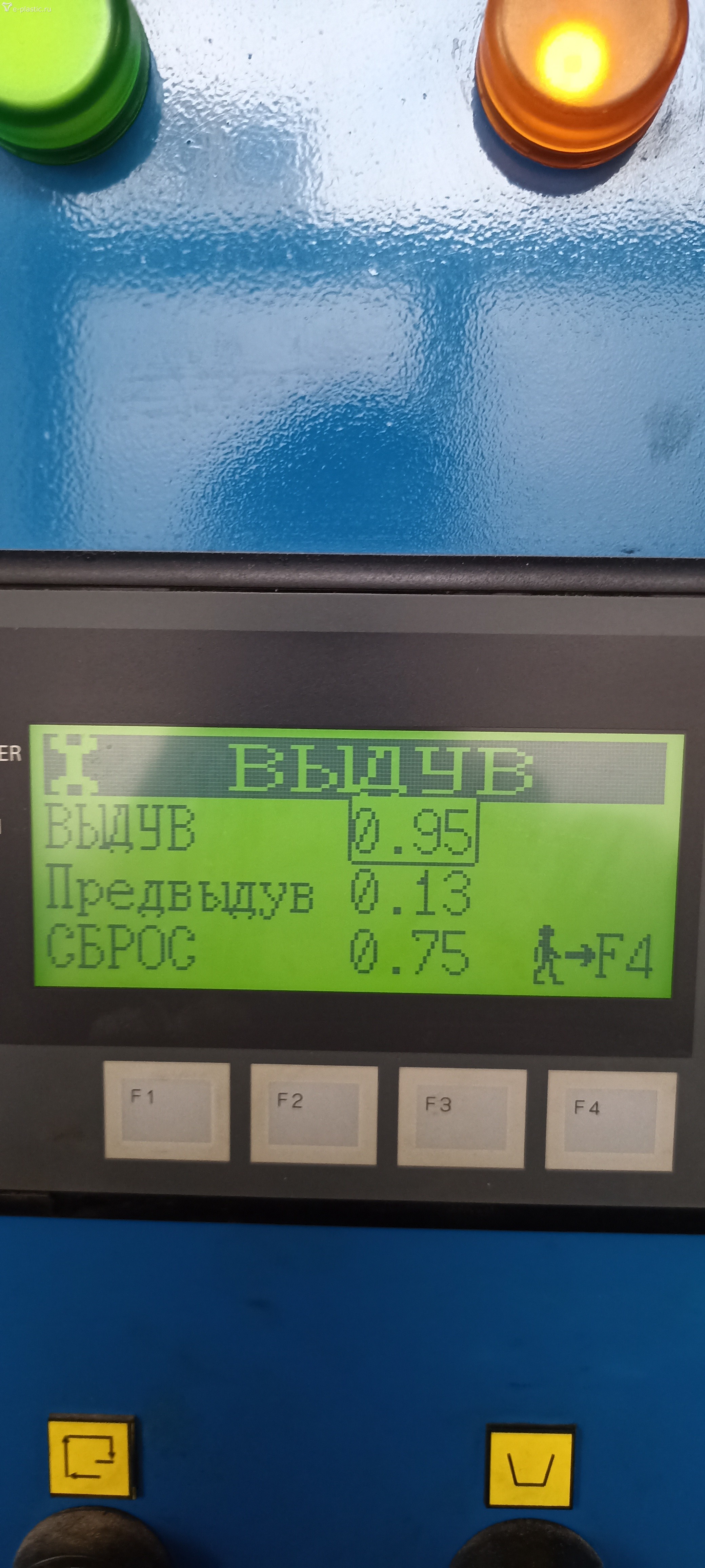

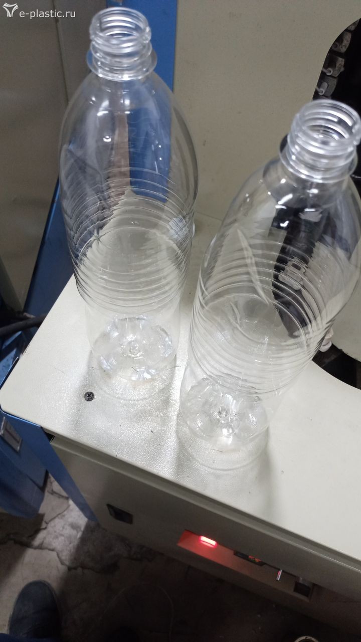

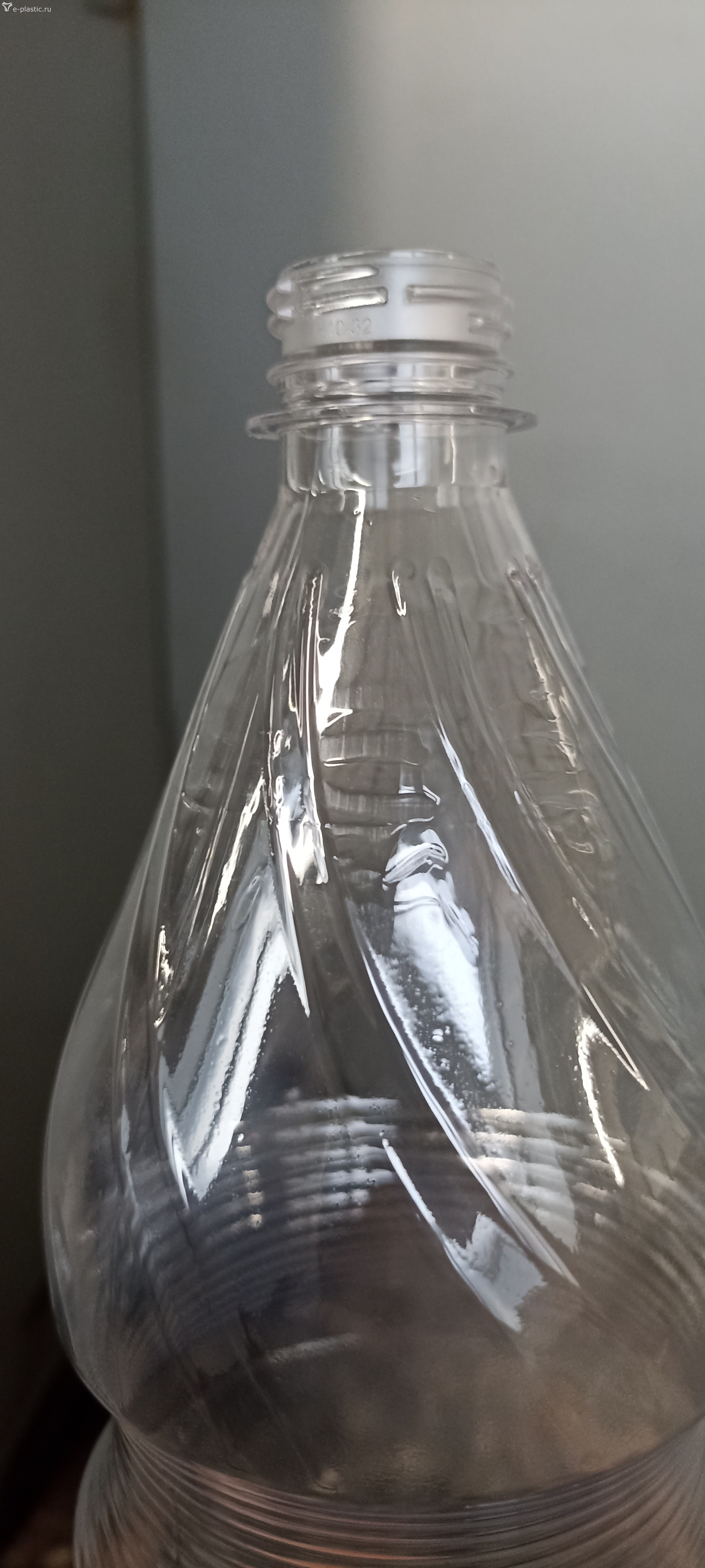

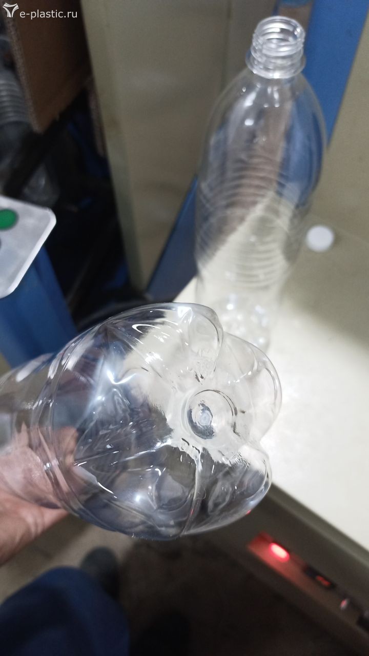

#1436 Сообщение Volodei 26 r » 19 дек 2023, 08:45

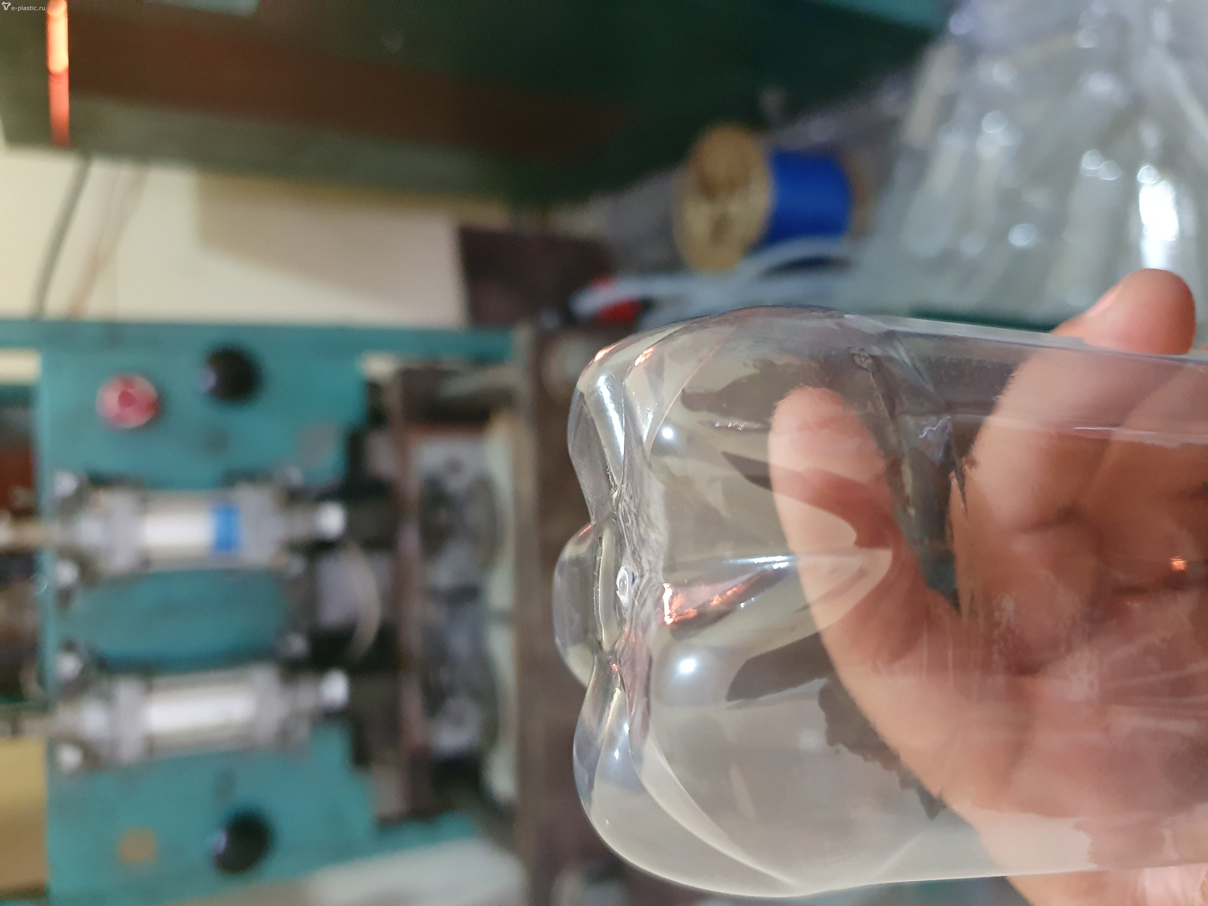

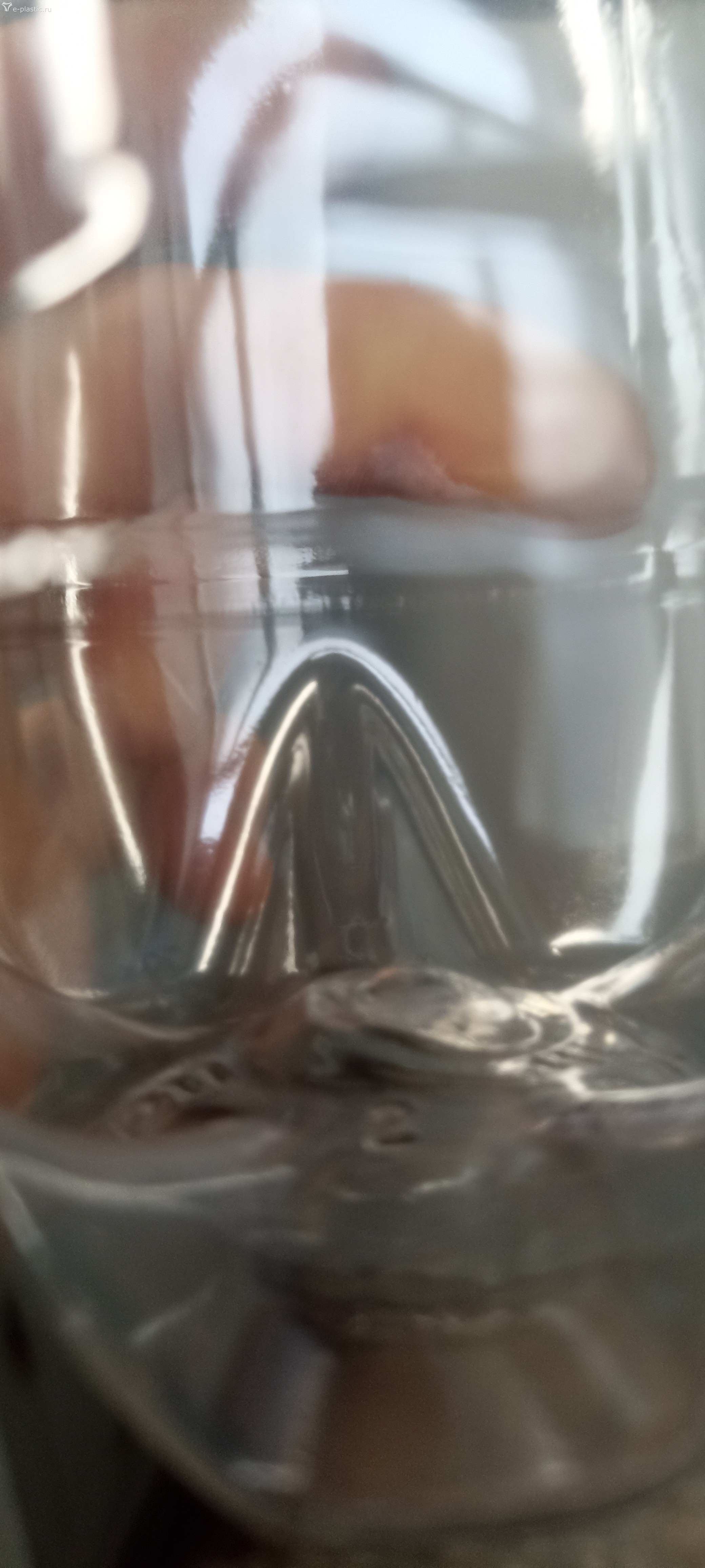

Привет подскажите проблему
Volodei 26 r
Сообщения: 34
Зарегистрирован: 28 фев 2023, 09:10
Город: Зеленокумск
#1437 Сообщение Volodei 26 r » 19 дек 2023, 08:48
Вот
Volodei 26 r
Сообщения: 34
Город: Зеленокумск
#1438 Сообщение Volodei 26 r » 19 дек 2023, 08:49
Да и ножки с одной стороны белые бывают
Volodei 26 r
Сообщения: 34
Город: Зеленокумск
#1439 Сообщение Volodei 26 r » 19 дек 2023, 09:20
Бутылка 1.5 преформа 36.4 , станок А-1000 МЗ Крапоткино
Volodei 26 r
Сообщения: 34
Город: Зеленокумск
#1440 Сообщение Volodei 26 r » 19 дек 2023, 09:22
Давление предвыдува 7 бар
