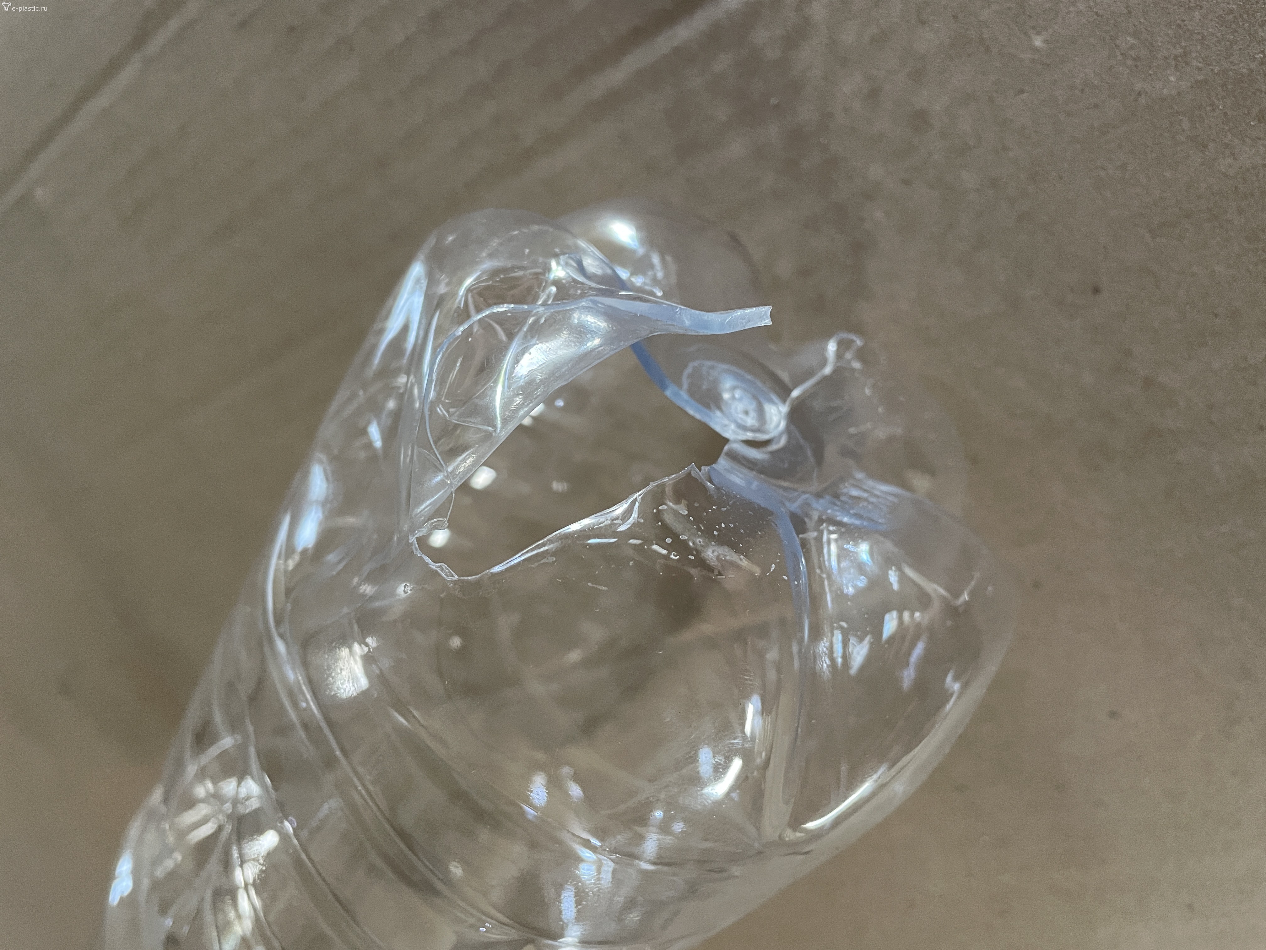

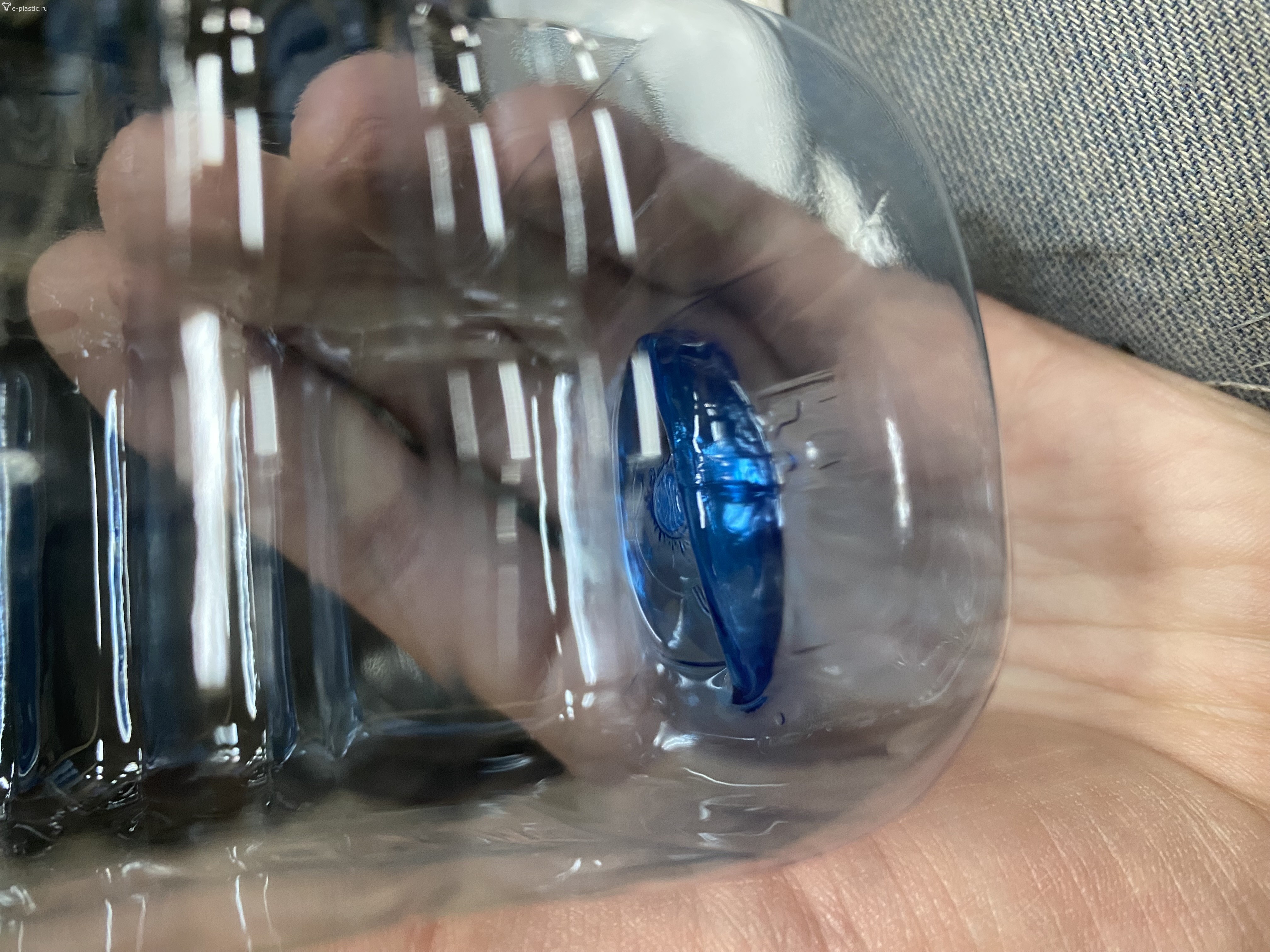

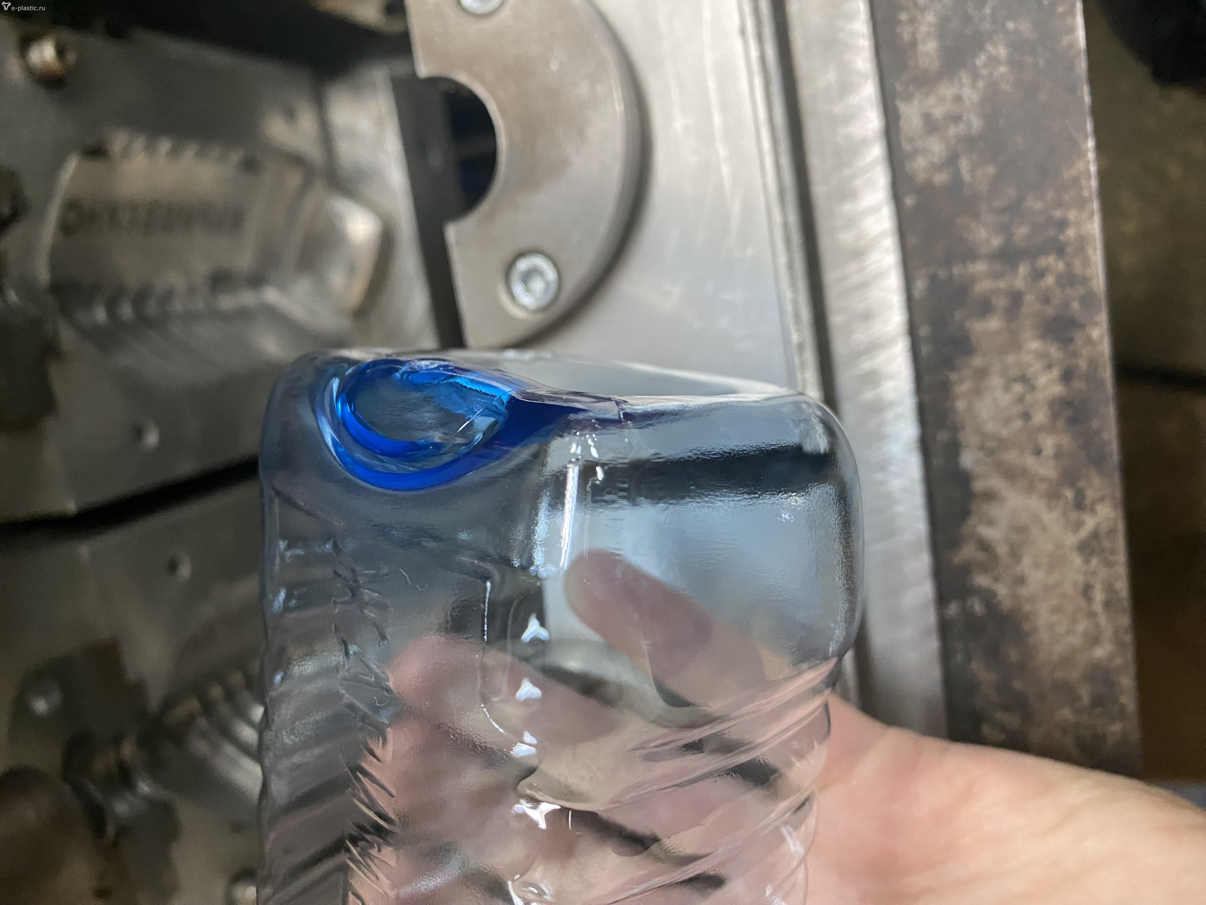

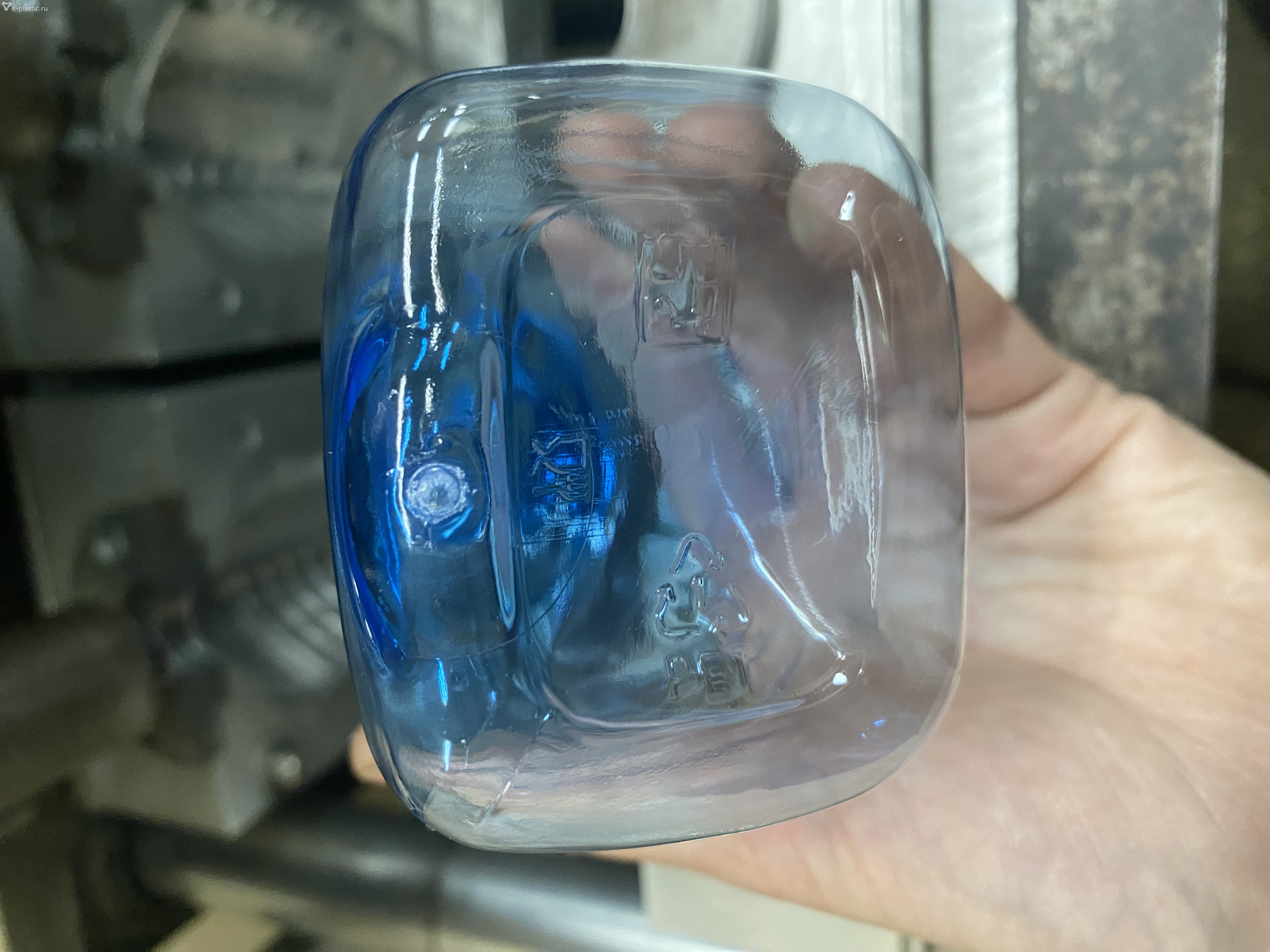

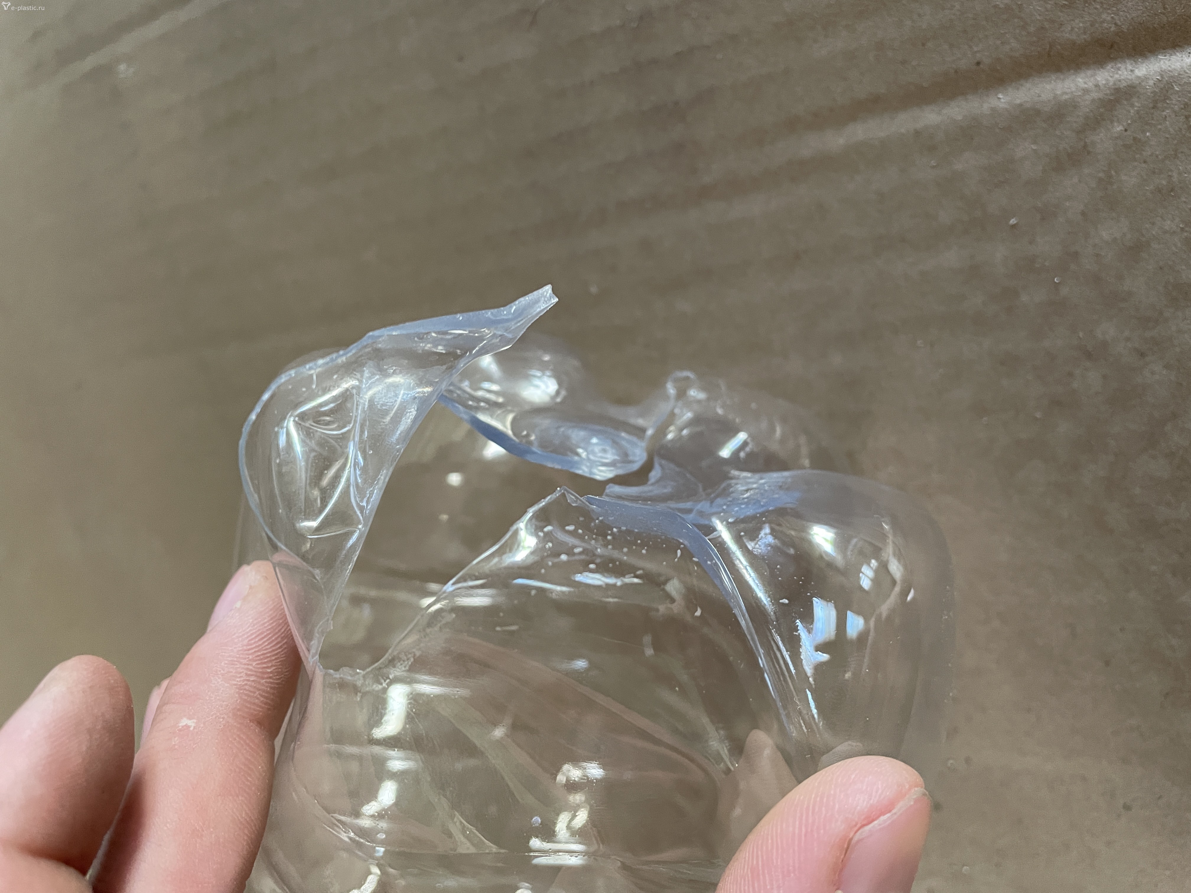

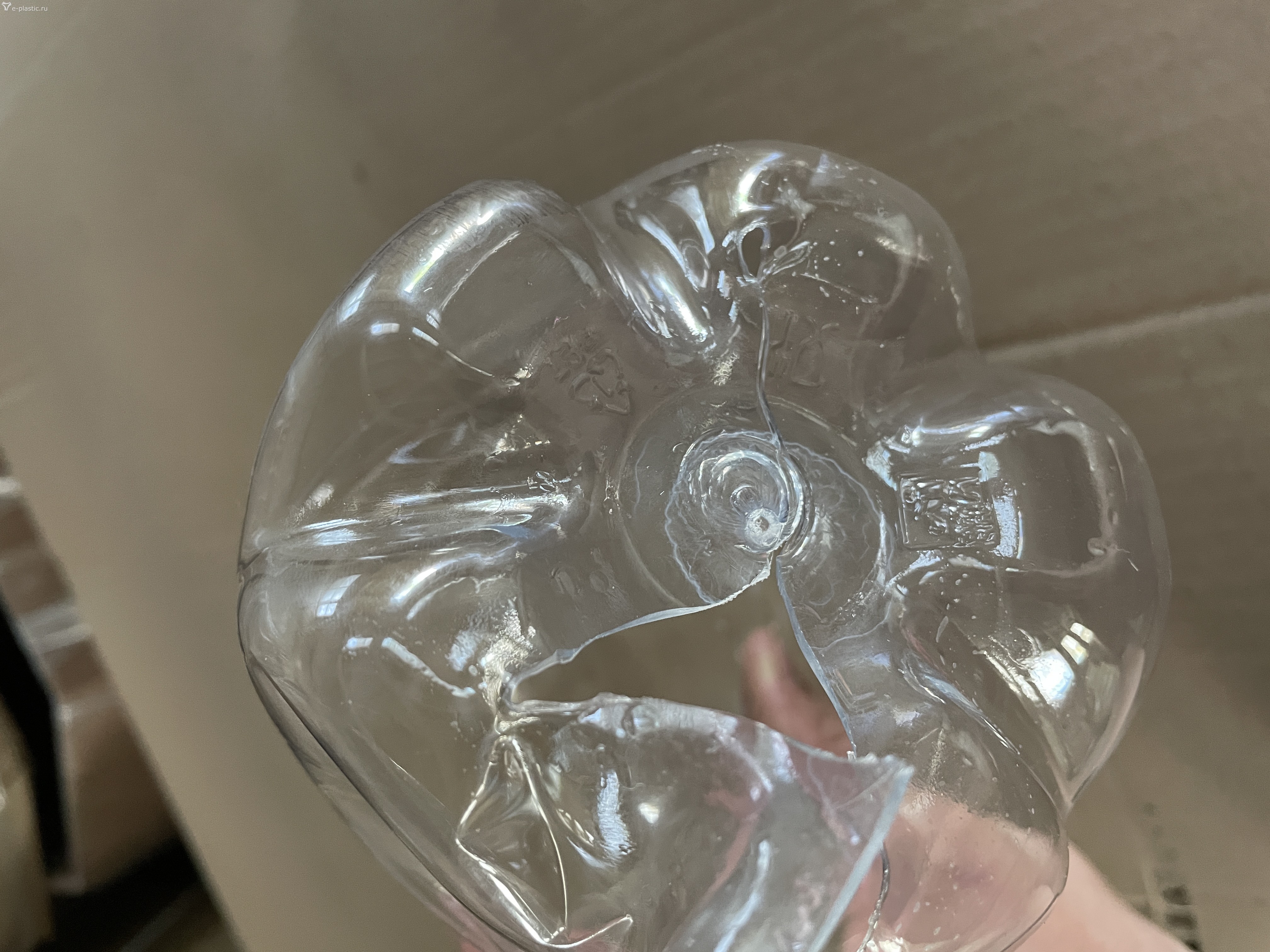

Во время разлива пива через Пегас лопнула бутылка 3л, несколько штук в упаковке, в чем может быть причина?
Stivin
Сообщения: 155
Город: Иркутск
Поблагодарили: 44 раза
#1293 Сообщение Stivin » 02 май 2023, 13:33
Юрий163163 писал(а): 01 май 2023, 13:13 Во время разлива пива через Пегас лопнула бутылка 3л, несколько штук в упаковке, в чем может быть причина?
Причин несколько.
Первая, самая маловероятная, но ее скидывать не стоит. Когда пиво сильно пенится,а оно пенится либо потому что плохо охлаждено, либо потому что старое, либо потому что клапана в заборной головке на кеге плохо работают (старые) или резинки в Пегасе старые, то техники пивных компаний на редукторе углекислотном добавляют давление. Иногда догоняют до 3,8 атм. ПЭТ бутылка по ГОСТу должна выдерживать 2,0 атм. Убедить техника, что это его вина, можно, но сложно. Владельцу точки доказать тоже сложновато, но постарайтесь это сделать. Это в том случае если это не ваш косяк. Надо узнать нет ли таких проблем на других точках. Ну они вам сами сообщат, об этом не молчат.
Вторая самая распространенная. При опускании шток бьет в литник, а по вашим фото видно, что шток у вас утягивает в сторону от центра донышка (либо он выставлен не точно в центр и нет зазора, либо он по конусу соскальзывает. Литник недогретый, соответственно не пластичный. Шток ударяет в пластик и образуется микротрещинка, но ее видно невооруженным глазом. И на точке под давлением рвет по этой трещине.
Третья, то же распространенная. Центр донышка, судя по бутылки на фото, у вас не конусом или сферой к верху, а почти горизонтальный. Получается большой плоский, толстый пятак пластика. Из за того что литник не прогрелся и по конусу или сфере не отдал материал в ножки бутылки, вы и имеете этот пятак. При давлении, из за своей жесткости от не может с амортизировать, а просто трескается. В первую очередь надо сильнее греть зону литника на преформе. Если не будет помогать надо донышки доработать. Это быстро и не дорого. Этот пятак, в основном летом, при недостаточном охлаждении донышка, может начать после извлечения бутылки из пресс формы в течении 10-30 секунд, начать выдавливать наружу бутылки. Получаете неваляшку.

#1294 Сообщение Юрий163163 » 04 май 2023, 19:55
Stivin писал(а): 02 май 2023, 13:33
Причин несколько.

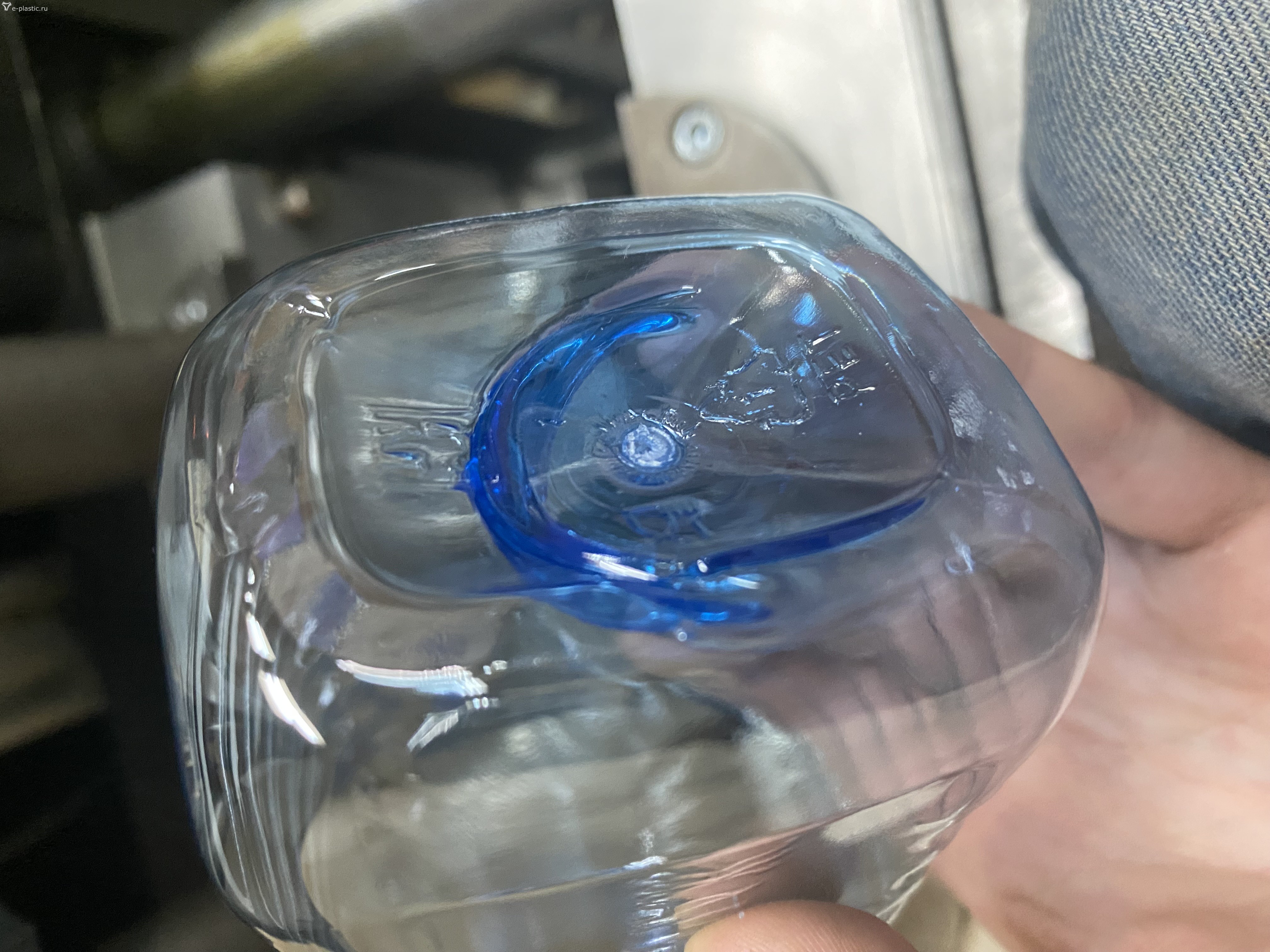

пока только на одной точке проблема была, жду будут другие или нет
а про третий пункты, так и есть когда нагреваю дно, происходит то что вы сказали, поэтому убавляю температуру на дне

#1296 Сообщение Stivin » 05 май 2023, 03:34
Юрий163163 писал(а): 04 май 2023, 19:59 на полуавтомате jd-88b печь там для горловины только воздушное охлаждения, бесполезное на мой взгляд. Кто то переделывал под водяное, и как это должно выглядеть? квадратная труба с водой, по которой прокатывается горловина ?
Вы абсолютно правы. Берете квадратную трубу, лучше всего будет работать алюминий, но можно и нержавейку, или на худой конец черняшку, устанавливаете ее максимально близко к резьбовой части преформы. Не старайтесь достичь контакта преформы и трубы. Это противопоказано. В данной конструкции преформа перестанет вращаться. Минимального зазора 2-5мм будет достаточно, что бы создать свой микроклимат, который защитит от перегрева резьбу. Максимальный эффект охлаждения будет достигнут когда направление потока противоположно движению преформы и не надо трубы соединять последовательно.

#1297 Сообщение Stivin » 05 май 2023, 03:57
Юрий163163 писал(а): 04 май 2023, 19:55
Играться с температурой можно вечно, но брак периодически будет выходить. Проблема решится раз и на всегда, если в центре донышка фрезернете горизонтальный пятак диаметром 20-30мм, просверлите в донышке по самому центру сквозное отверстие (важно не попасть в каналы охлаждения) диаметром 10,5мм и установите туда спец болт (закажите у токаря) со сферической головкой. Диаметр головки должен быть на пару миллиметров меньше профрезерованного пятака, а высота 8-12мм, радиус сферы выберите произвольно, но не старайтесь делать ее сильно конусной. Установив болт очень надежно затяните гайкой, а лучше законтрить второй, а еще лучше обе промазать "жидким гровером" (фиксатором резьбы). Проблему решите на 100%. Это самый дешевый вариант.
Если решитесь на это, то обязательно объясните людям, которые это будут делать, что сквозное отверстие должно быть точно по центру донышка, пара миллиметров в сторону и приобретаете уже другую проблему.

Добрый день!
Подскажите пожалуйста, как такой эффект убирается.
Преформа 18.5 гр
Бутылка 0,4л
Станок с предвыдувом ( полуавтомат )
Дефект появился после перехода на другую преформу ( более длинную, по весу на 0,5гр. )
Пв:6 бар;
Выдув:16 бар;
Литник сдвигается с центра в бока, притом не прямо на всех подряд.
Складка появляется на дне еще.. ( складку еще как-то движением геркона можно убрать, чтобы пв я так понял раньше срабатывать начинал и складка почти убирается, но литник тогда улетает вообще ((
Последний раз редактировалось Vitalik_kolonka 21 май 2023, 15:30, всего редактировалось 1 раз.

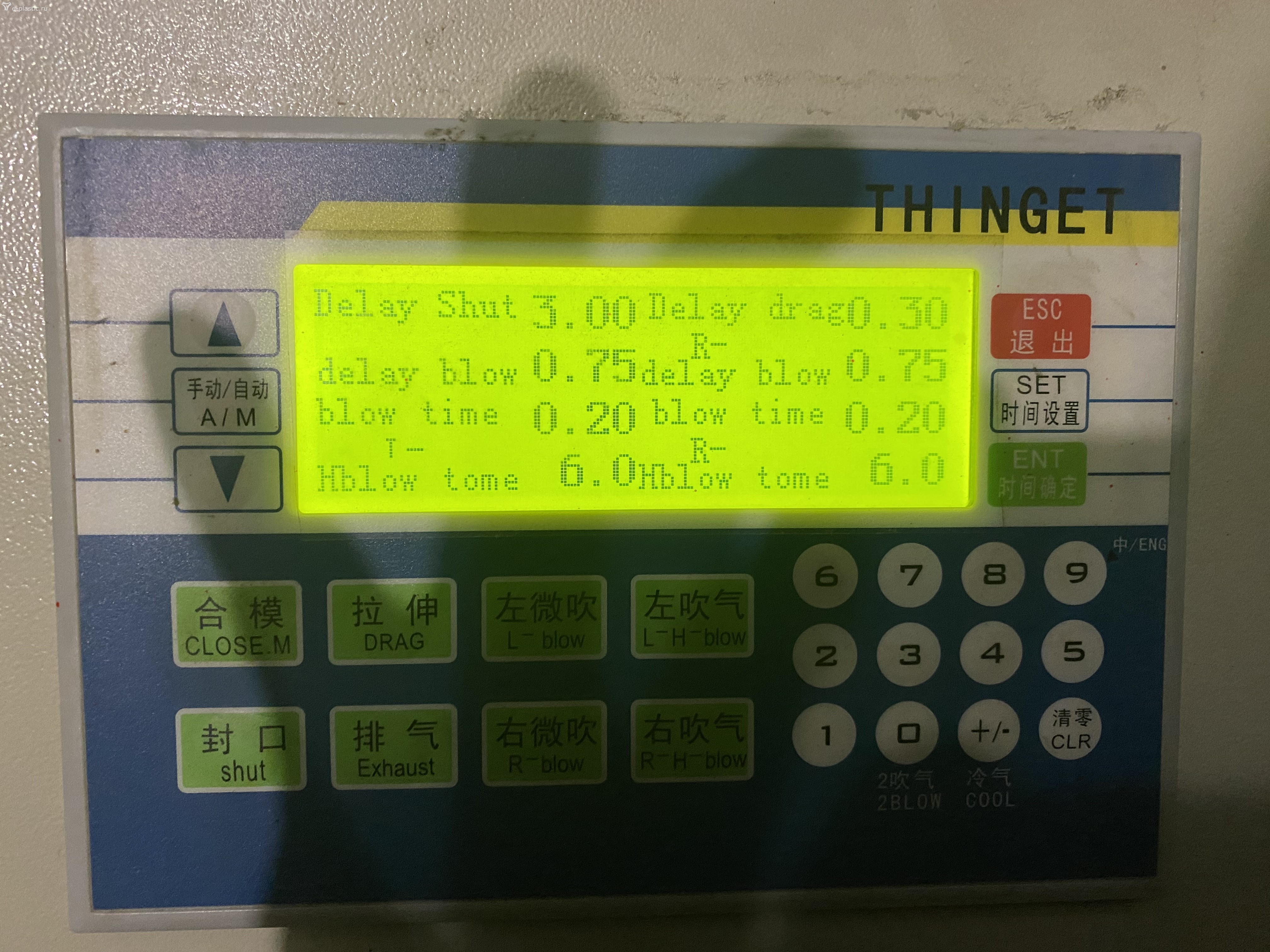

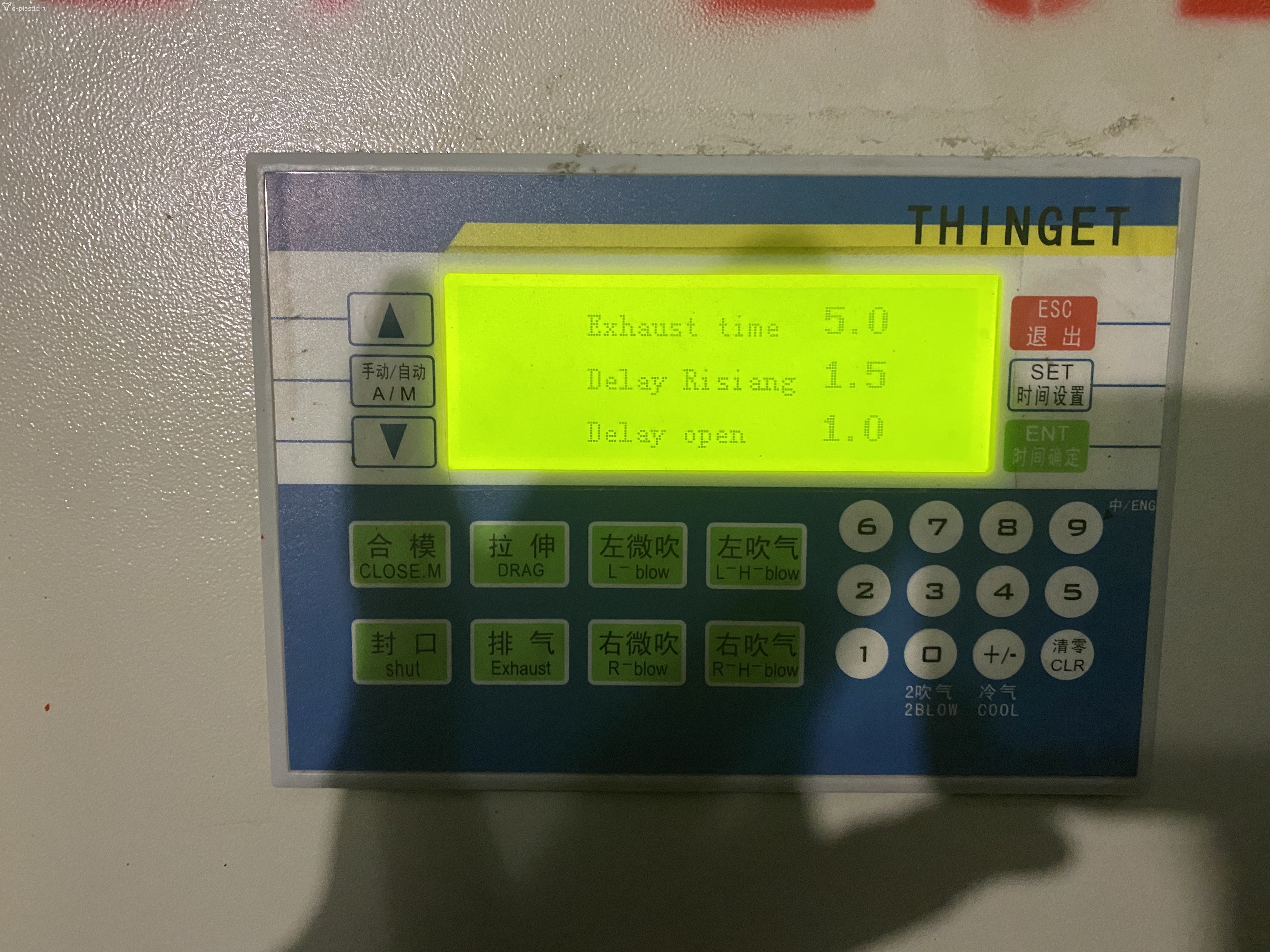

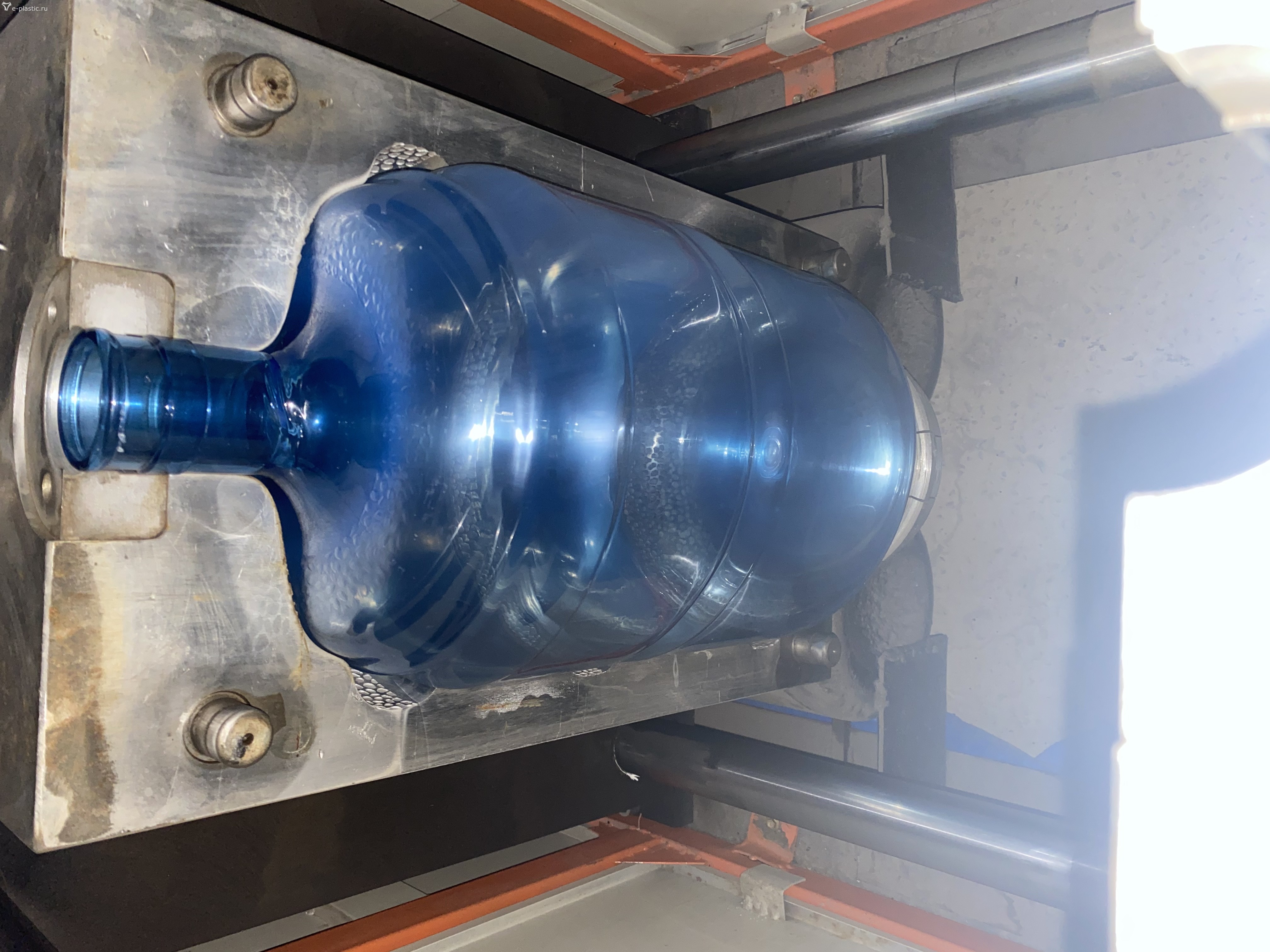

СРОЧНО! Выдув ПЭТ
#1319 Сообщение Nikolay_ » 29 май 2023, 09:42

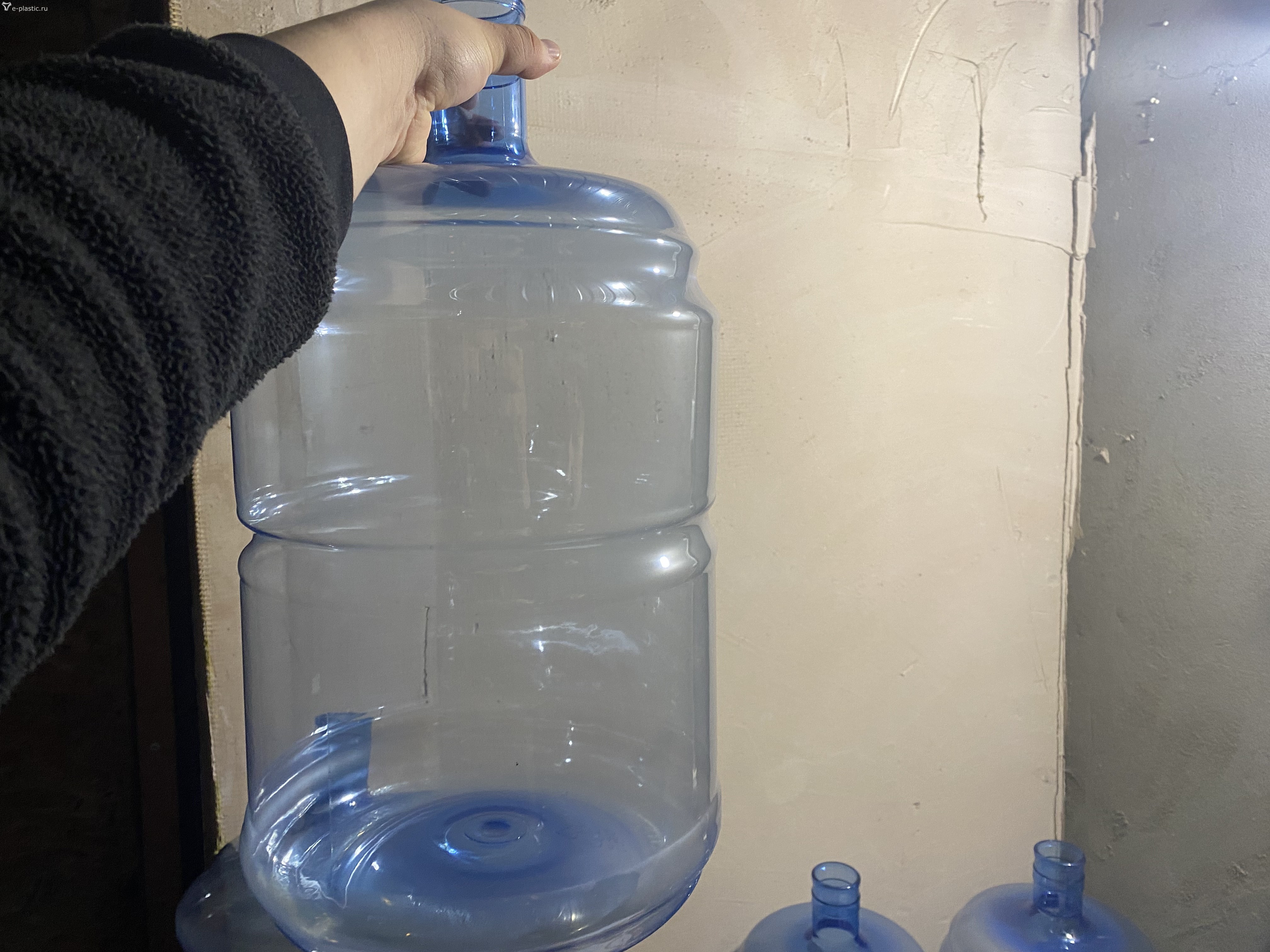

Всем здравствуйте, я бы хотел узнать в чем проблема и как ее исправить. У меня полуавтомат выдува бутылей LT-20 с Китая, для выдува куллерных бутылей , проформа 700гр. Вроде как нарекание практический ни в чем нет , только выдувает как будто не до конца , температуру регулировал. Далее предоставляю фотографии. Надеюсь в вашей помощи.
Углублений сверху, в середине и снизу не должно было быть , наоборот выпуклые должны быть.
Nikolay_
Сообщения: 6
Зарегистрирован: 29 май 2023, 05:16
Страна, Регион, Область: Россия , Республика Саха (Якутия)
Город: Якутск
#1320 Сообщение Nikolay_ » 01 июн 2023, 07:54
Всем здравствуйте, я бы хотел узнать в чем проблема и как ее исправить. У меня полуавтомат выдува бутылей LT-20 с Китая, для выдува куллерных бутылей , преформа 700гр. Вроде как нарекание практический ни в чем нет , только выдувает как будто не до конца , температуру регулировал. Далее предоставляю фотографии. Надеюсь в вашей помощи.
Углублений не должно быть сверху в середине и внизу , наоборот выпуклые пт прессформе.
