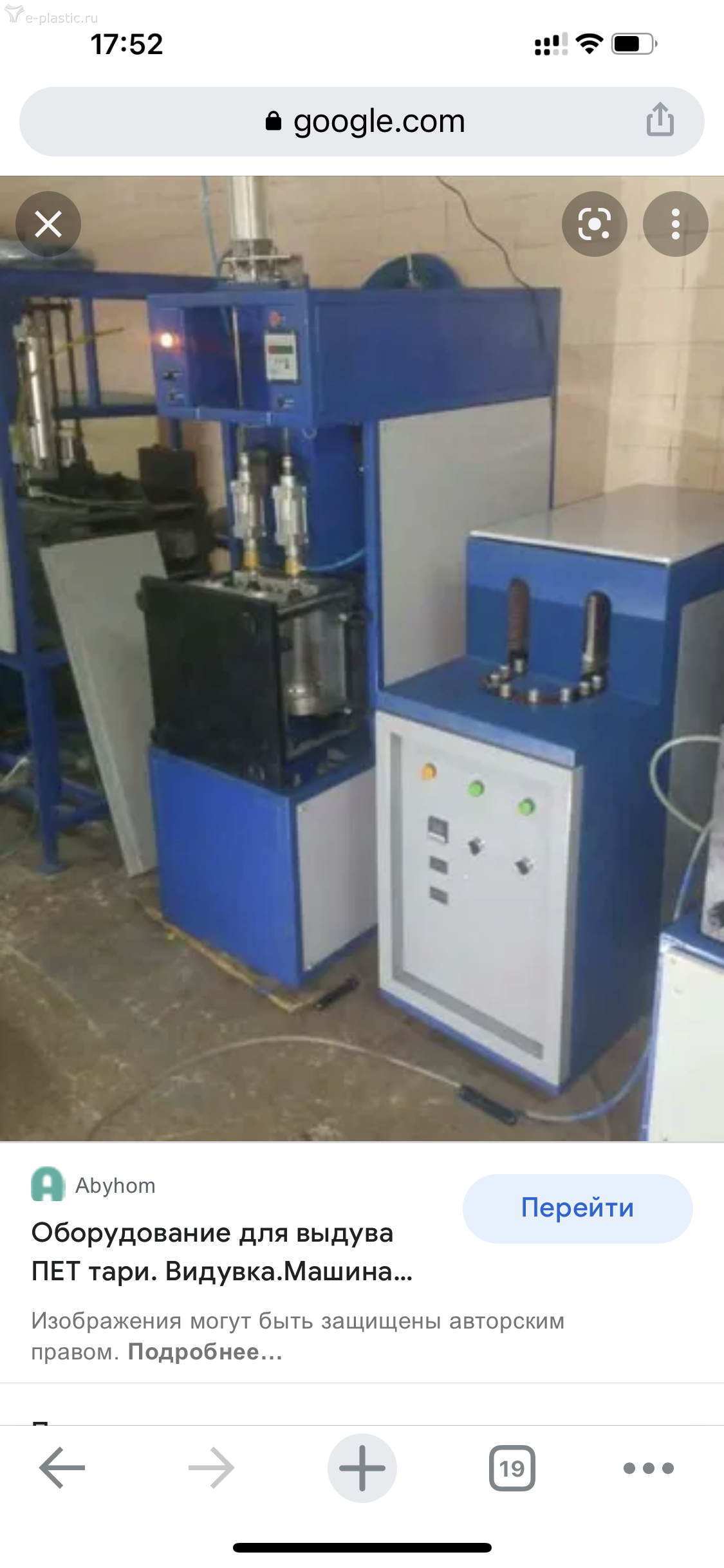

Уважаемые специалисты, может кто то сталкивался с такой печью, как на фото. Вроде как она польского производства, модернизирована кустарным способом. Интересует схема на нее.

Уважаемые форумчане, подскажите пожалуйста. У меня есть преформа на 36 г ретал, я не могу ее нормально разогреть, она или горит или недогревается.
Время нахождение преформы в печи около 3 мин. если преформа выходит прозрачная, то по умолчанию она не прогрета, если слегка подгоревшая, то прогрета и даже получается бутылка.
Я советовался с товарищем он мне говорит что у меня короткая печь(6 ламп по 60 см в каждом тонеле ) и нужно еще дольше держать в печи и уменьшать нагрев. Вот только по моему Кропоткин делает печи на один тонель такой же длины как и у моей печи и оно работает.
Может кто то подскажет из личного опыта, сколько необходимо времени в тунелях печи на полноценный прогрев 36г первички и какие предположительно настройки в ваттах ставить для достижения качественной 2ух литровой бутылки.
Моя печь на первом фото постом выше. 3 минуты я считал он начала вхожа в тонель и выхода из него, а не полный цикл овала.

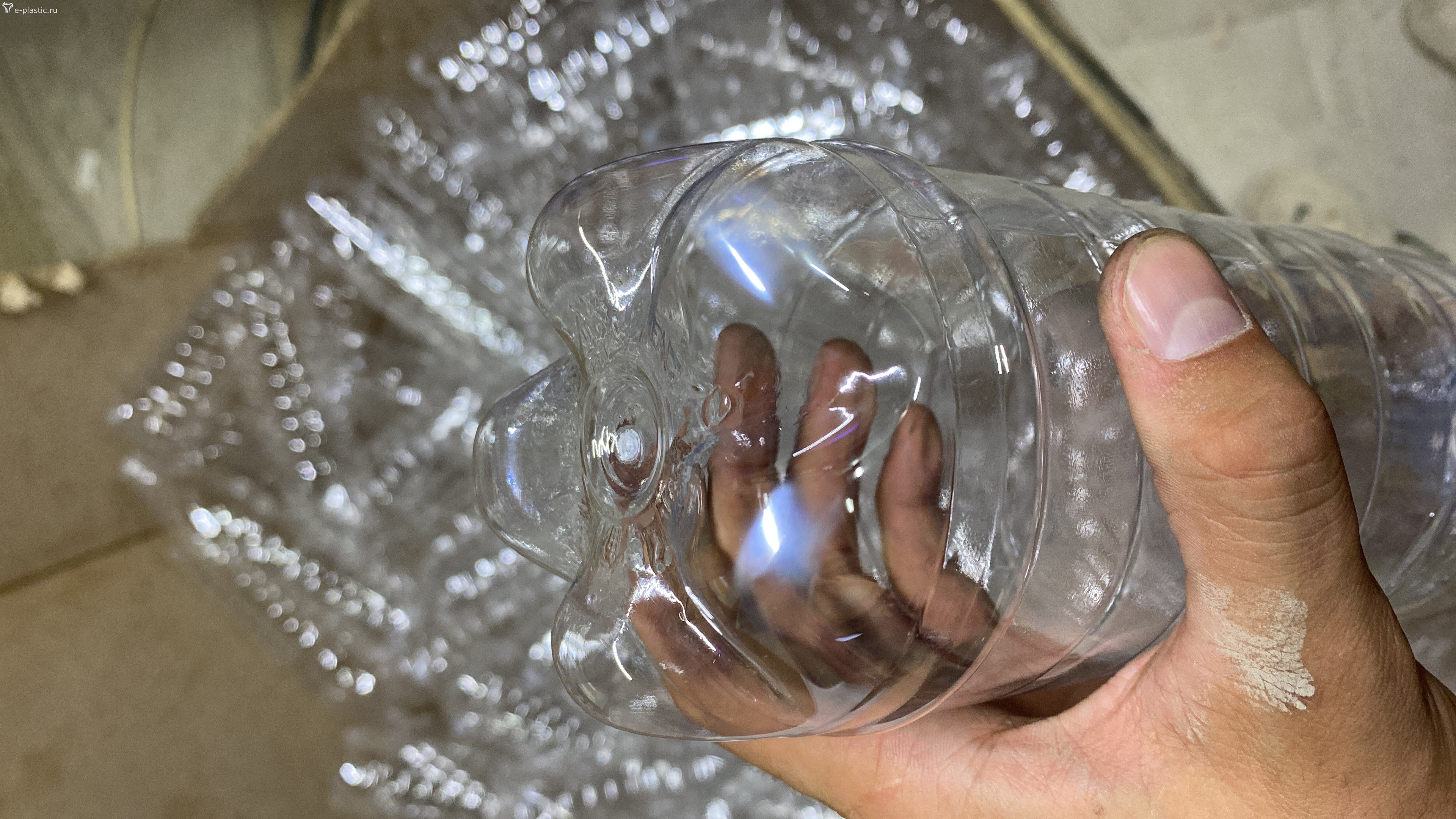

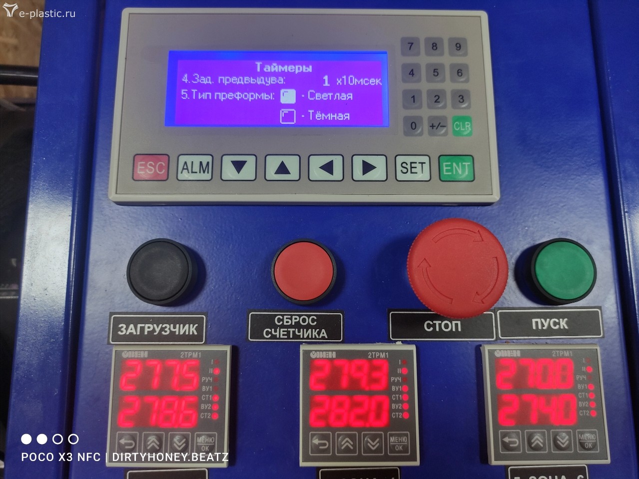

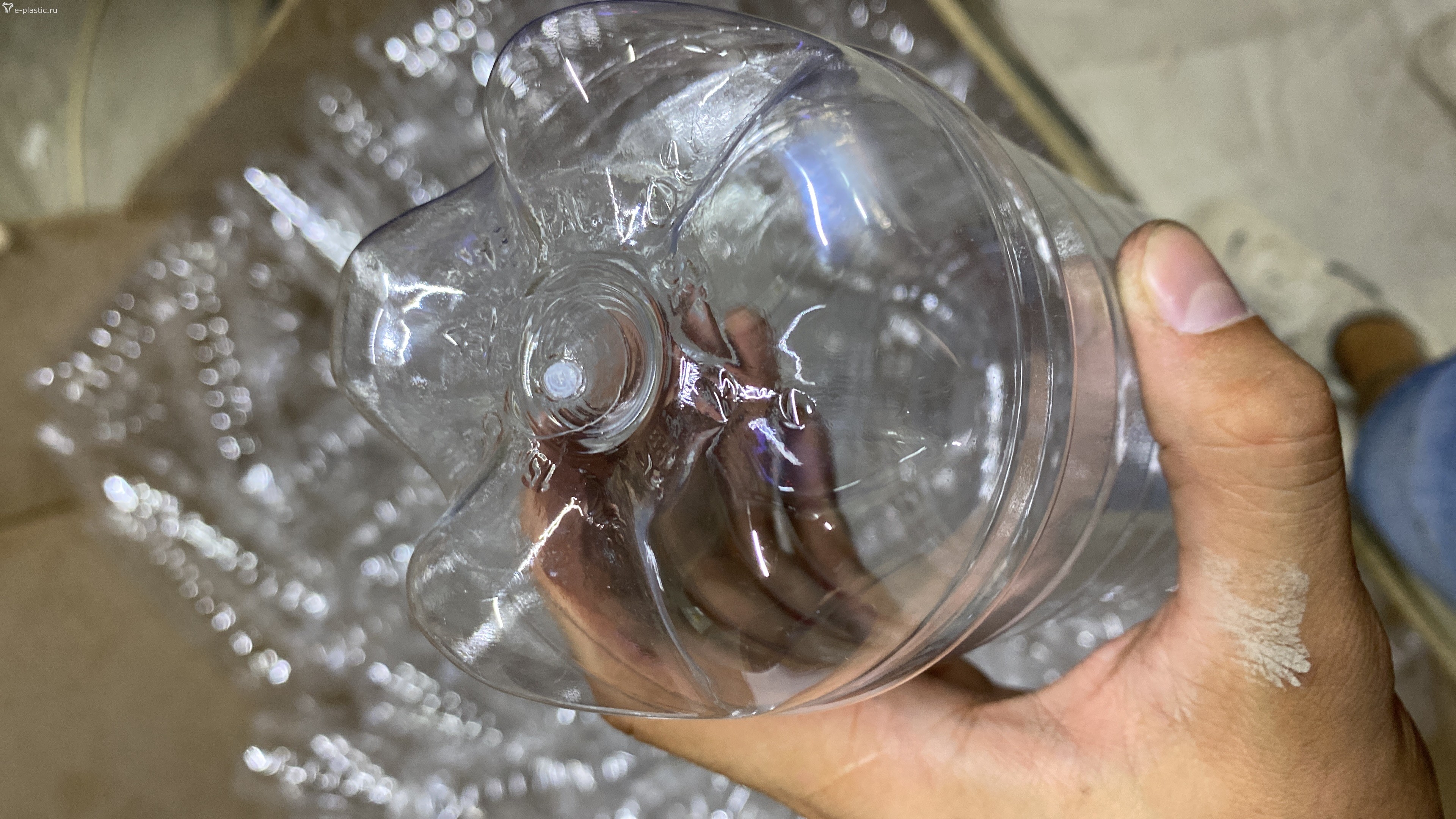

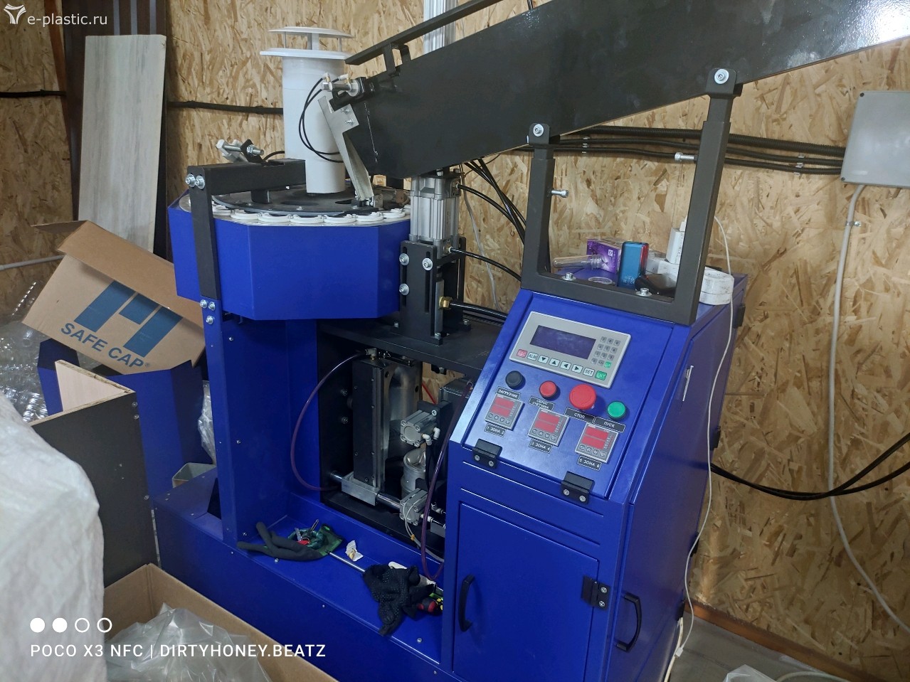

Всем Здравствуйте! Люди, выручайте, уже голову себе сломал..Что может идти не так?На "лепестках" бутылки(1,5л.)складки, преформа Retal 31,24гр. Как скорректировать нагрев дабы это ушло?
Аппарат "Алмаз" АП-800.
0.5 дует отлично,1,5л. преформу APG -тоже получилось методом тыка практически настроить,а эту ни в какую.
Существует проблема такая ещё, что у контроллеров очень большой разброс от выставленой температуры +-10 (на заводе изготовителе сказали, мол,это нормально),т.е. выставлено 200ед. и он скачет от 190 до 210 примерно.В верхней точке перегревает в нижней недогревает и приходится искать "золотую середину".
Зато при перегреве лепестки дна становятся как надо.

Приветствую!Тут конкретного времени быть, по сути,не может 🤔 Можно попробовать сделать скорость конвейера меньше и, соответственно,уменьшить температуры, этим добьемся улучшения прогрева и поймать какая лампа(тэн) перегревает проще

Существует проблема такая ещё, что у контроллеров очень большой разброс от выставленой температуры +-10 (на заводе изготовителе сказали, мол,это нормально),т.е. выставлено 200ед. и он скачет от 190 до 210 примерно...

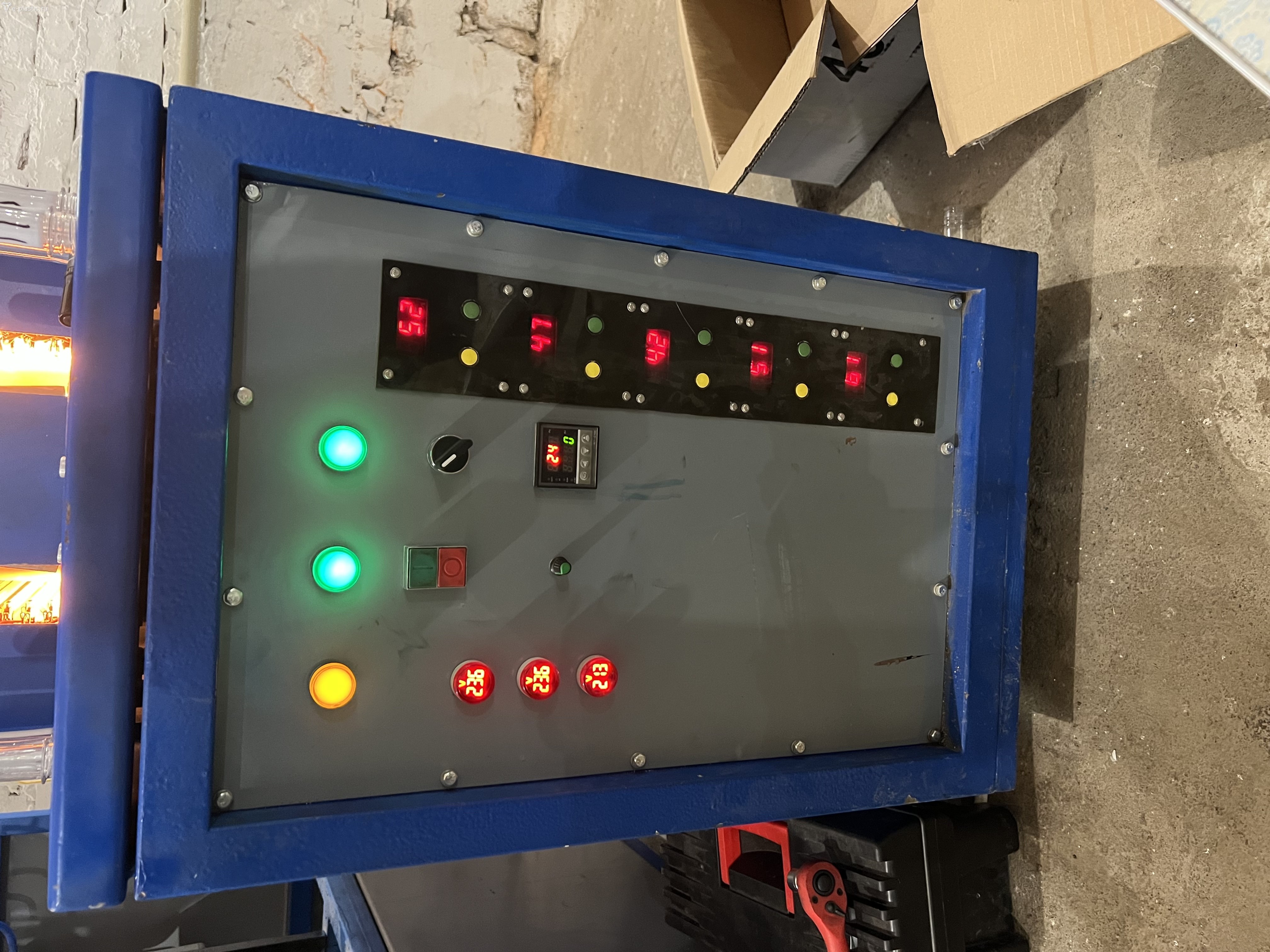

Хотелось бы увидеть электросхему сего чуда. Если производитель поставил в качестве регулятора температуры (с датчиком) зоны 2ТРМ1 - позор ему и порицание. :ni_zia: Потому что это регулятор "релейного" типа. А следовало бы поставить ПИД-регулятор или вообще регулятор напряжения (как у "китайцев").

С поставщиком созванивались,говорят нормальных не было в наличии,т.к. были украинские,а поставок нет(у нас два аппарата таких,на одном 5л дуем,на втором 0,5-1,5л,первый раньше на полгода пришёл).
Идиотизм,короче..
А по исправлению лепестков дна нет вариантов,как исправить?

#1179 Сообщение Stivin » 27 авг 2022, 07:14
EasyDudiK писал(а):
27 авг 2022, 00:23
Судя по вашей фотографии у вас очень много материала в зоне литника. Соответственно надо греть сильнее эту зону, увеличивать давление, если давление нельзя добавить, то увеличивайте продолжительность подачи ВД.

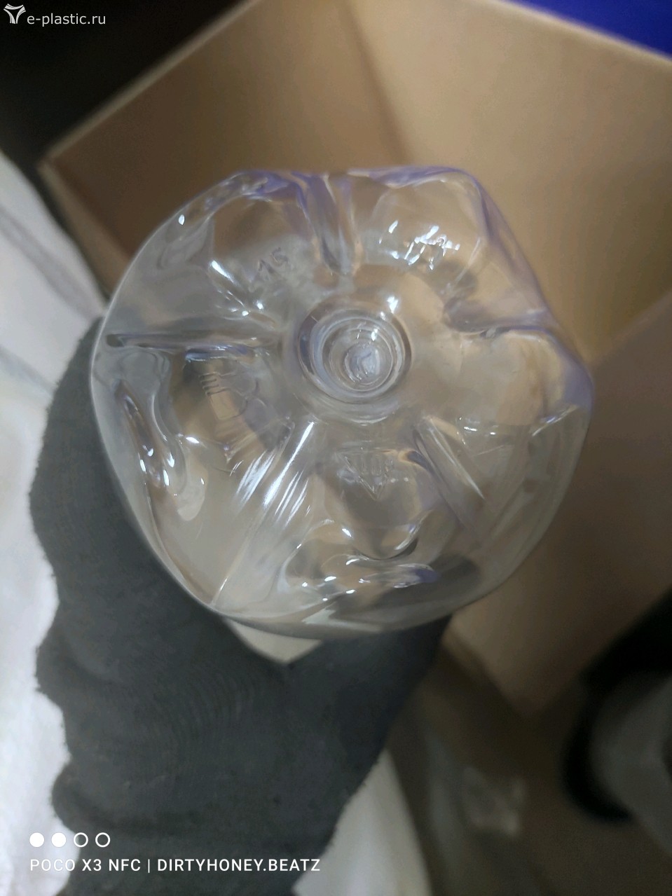

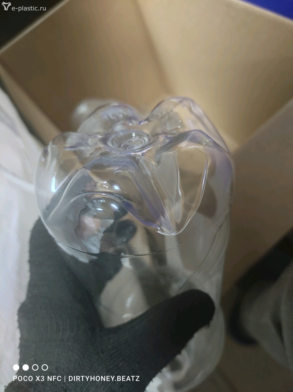

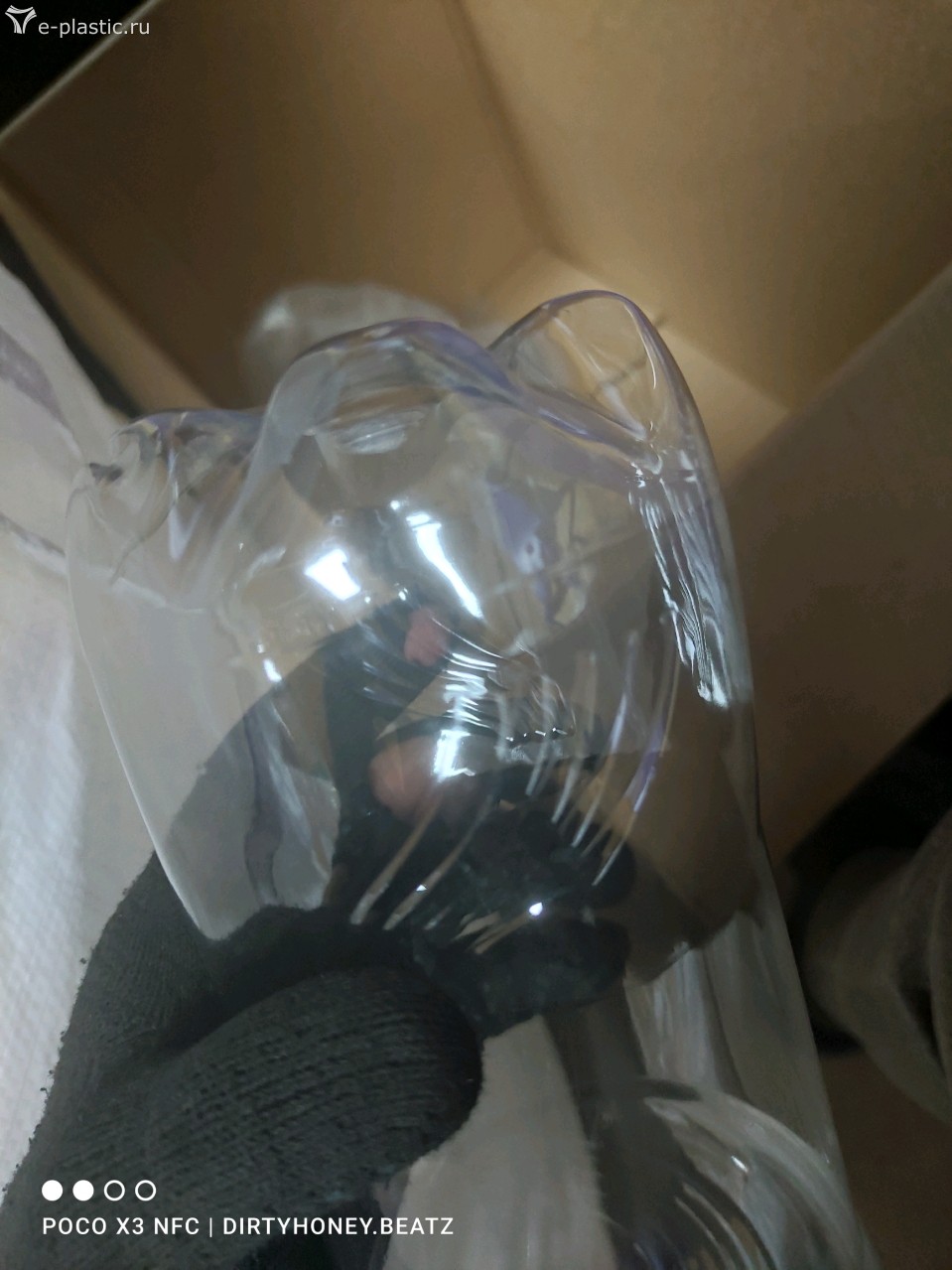

Дуем 1,5 л с 28,5 гр.Проблема заключается в отклонении зоны литника в сторону.Пробовал всевозможные температурные конфигурации,время хода печи и т.д.
Не помогает абсолютно ничего.Каждый раз две ножки бутылки становятся перерастянутыми.Думал,что недогрев в нижней зоне преформы.Увеличивал температуру до максимально возможной постепенно,и всё равно результата ноль.
Самое примечательное то,что старые партии преформы (даже уже ранее прогретые) выдуваются прекрасно.
Думал,что брак в преформе самой.Однако у других ребят она дуется без проблем.
В общем для меня эта загадка,которая вынуждает рвать волосы на голове.Брака уже больше 1000 шт 🤦🏻
Если есть возможность,напишите пожалуйста все возможные варианты возникновения подобной проблемы.

На первой фотографии у вас видна прямо пипка в донышке. Уменьшите задержку подачи ВД, так же вам надо сильнее нагревать зону литника потому что у вас очень много материала в этой зоне. Еще ноги бывают белыми когда шток бьет не в центр донышка. Бывает, что шток гнутый. Вы его в одном положение отрегулируете по центру донышка, но стоит ему провернуться немного вокруг оси как он уходит из центра. Есть еще несколько причин, которые приводят к такой проблеме.

Спасибо Вам большое,что откликнулись.Проблему решил перемещением среднего геркона.Получалосьтак,что выдув срабатывал раньше,чем нужно.Из-за этого преформа теряла центр свой.Т.е. частично Вы правы насчёт задержки 🤝
Не уменьшил,а добавил её)
В результате получил сейчас идеальный центр,но слишком тонкую остальную часть бутылки,парочку седых волос и огромное желание сжечь станок 😄
Остальное подкорректировать температурой можно,я думаю.

я уменьшил скорость конвеера до 22, соответствующе снизил мощьность ламп, но все равно не могу прогреть хорошо преформу. К примеру с тем же производителем 31 г, отлично прогревается на скорости в 30 едениц. а 36 не могу прогреть зону литника, она или горит, или соовсем холодная( и не формируется дно.

Увлекательный мир выдува пэт бутылки меня не перестает удивлять. Оказалась что у меня плохо дуется двушка из 36 г Ретал, из за того что в отличии от предидущей партии где был материал wk-801 и преформа отлично прогревалась и тянулась в новой партии используют материал neopet 84fr который я не могу прогреть он у меня горит и плохо тянется, а даже если и уменьшаю скорость печи, то все равно недоформировую донную часть. Подскажите добрые люди как с этим бороться? Увеличивать давление, не вариант.
