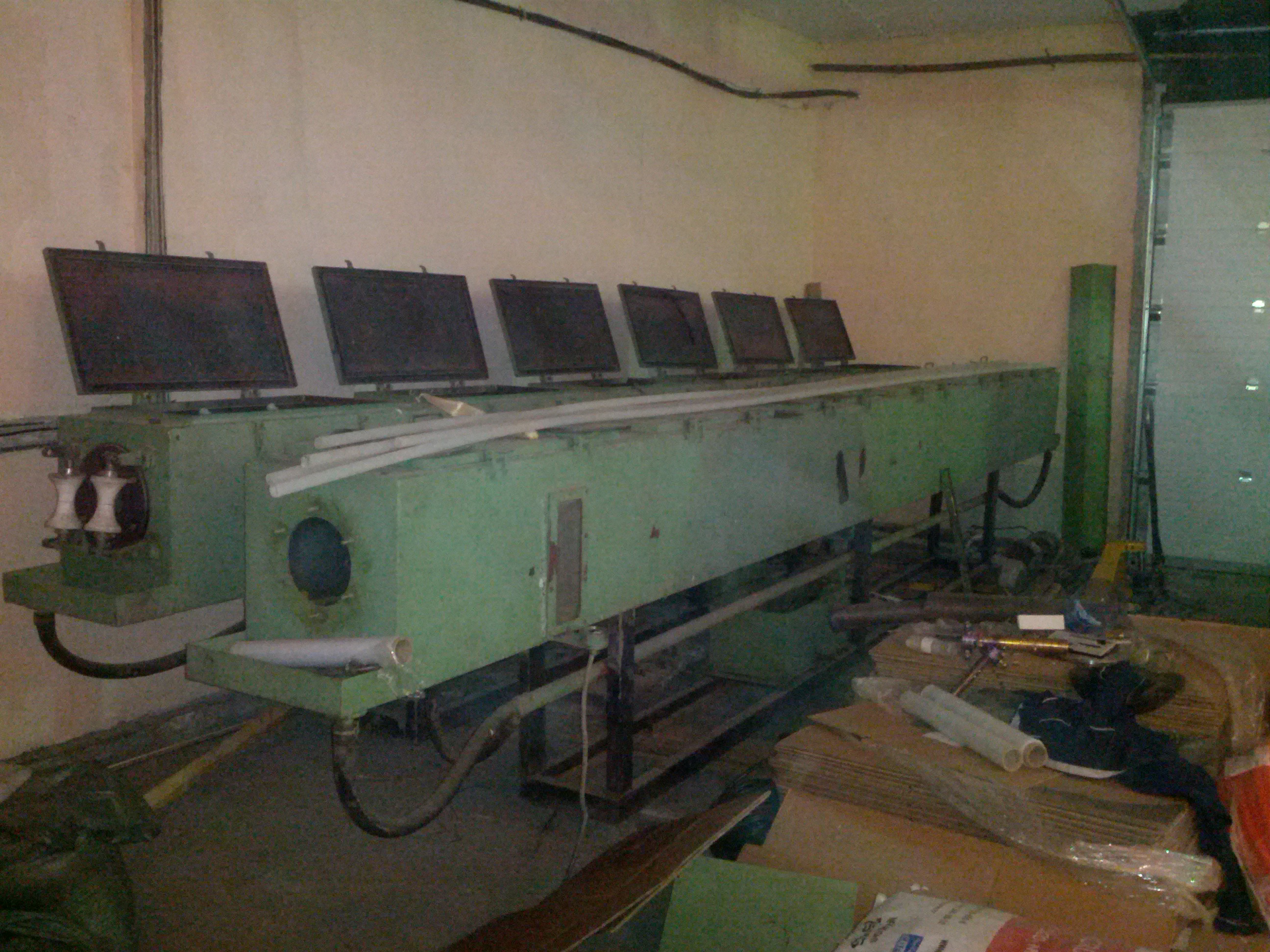

Доброго времени суток. Запускаем производство ПП трубы 20,25,32. Арендодатель не дает использовать больше канализацию, так как она не справляется с потоком слива при скорости производительности 25-ой трубы (PN20, толщина стенки 4,2мм) больше 1 м/мин., а нужно по эконом. расчетам минимум полтора, а лучше 2.. В связи с этим хотим сделать замкнутый контур. Помогите с выбором чиллера.
Сырье PP-R тип 3 томскнефтехима, температура на выходе из головы минимально-приемлемая 213-215С (делаем меньше - идут полосы, неровности) Смесь: мел 15% от массы ПП. Ванна одна. Длина ванны 6,3 метров(КУЗПОЛИМЕРМАШ). Общая производительность водяного насоса ванны 25куб/час. Экструдер китайский, производит макс 50кг/ч, Вакуум в предбаннике 2 бар, выше не поднимается, тянет через мембрану. Приложил фото ванны.
Нужен ваш совет:
- какой производительности поставить чиллер?
- как его, по вашему мнению, лучше смонтировать?(я думаю, что лучше из предбанника в вакуумник, из вакуумнка в 1куб. емоксть, из емкости в чиллер, из чиллера на орошение калибра и опять в вакуумник?)
- какую температуру С держать?
- на какую макс скорость м/мин можно рассчитывать, исходя из вышеописанных условий, по вашему мнению?
