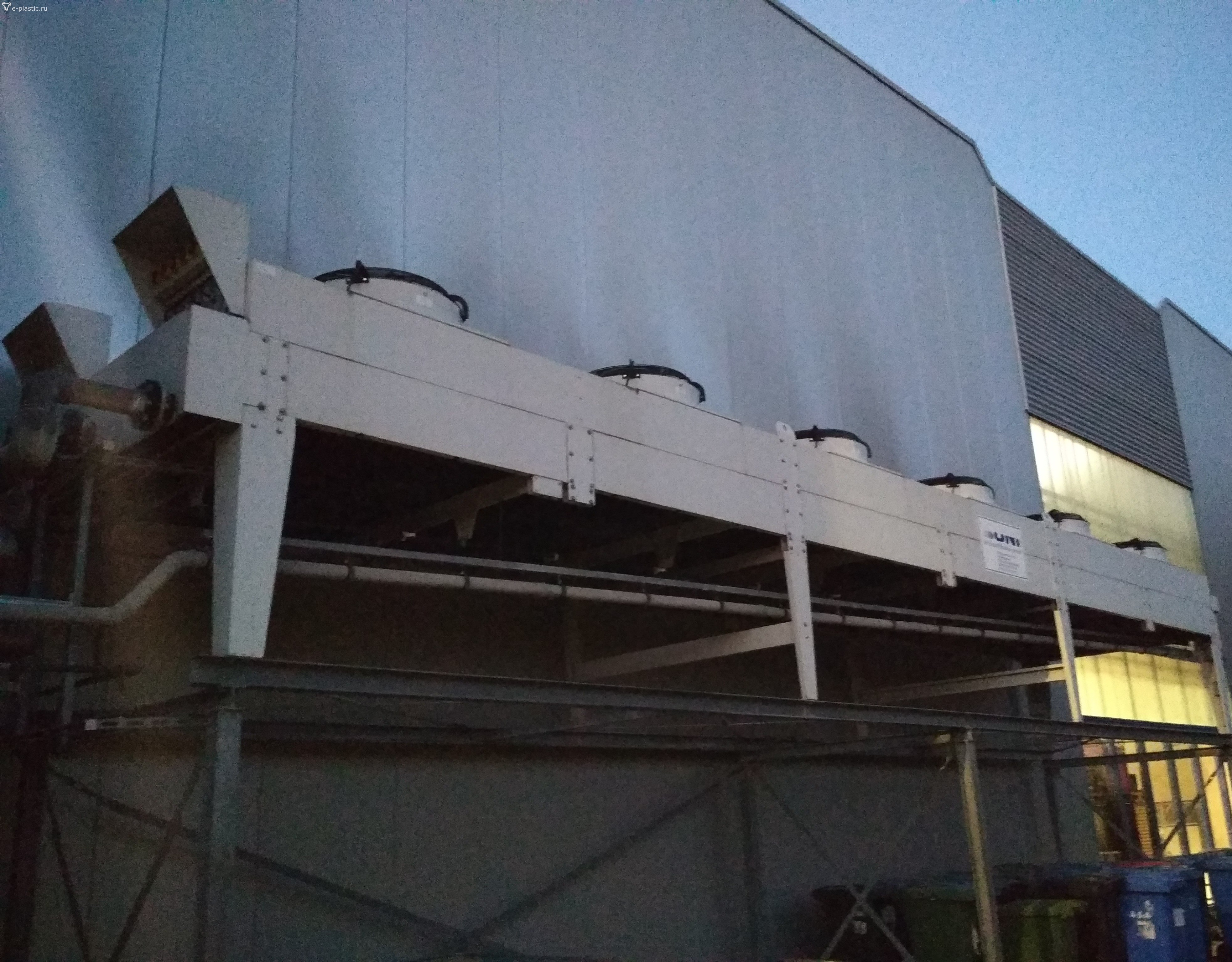

Походу я с этими названиями , которые на русском и не знал никогда, опять всё перепутал. Посмотрел что есть градирня
. Упаси бог, нет, у нас другое. Как назвать не знаю. Freikühler. Извиняюсь ,что ввёл в заблуждение.

https://www.oni.de/leistungen/waermerueckgewinnung/
Кстати. С возвратом энергии.

Re: Градирня против чиллера
У вас сухая градирня. И похоже, с возможностью орошения.
Фанкоил на антифризе в паре с чиллером фреон-вода.
С адиабатическим охлаждением будут проблемы, если вода с солями кальция/магния + пыль. Зарастёт со временем жесткой коркой теплообменник, как цемент. Среднегодовые температуры нужны повыше, чем Европа, для КПД (окупаемость примочки)
С V-образным радиатором, осевые вентиляторы, в паре с 100 кВт чиллером, по тепловому расчету поставщика, сэкономит примерно в половину электроэнергии + ресурс холодильной машины в двое увеличится, в нашей местности и климате. Стоит примерно 3/4 от цены чиллера.
