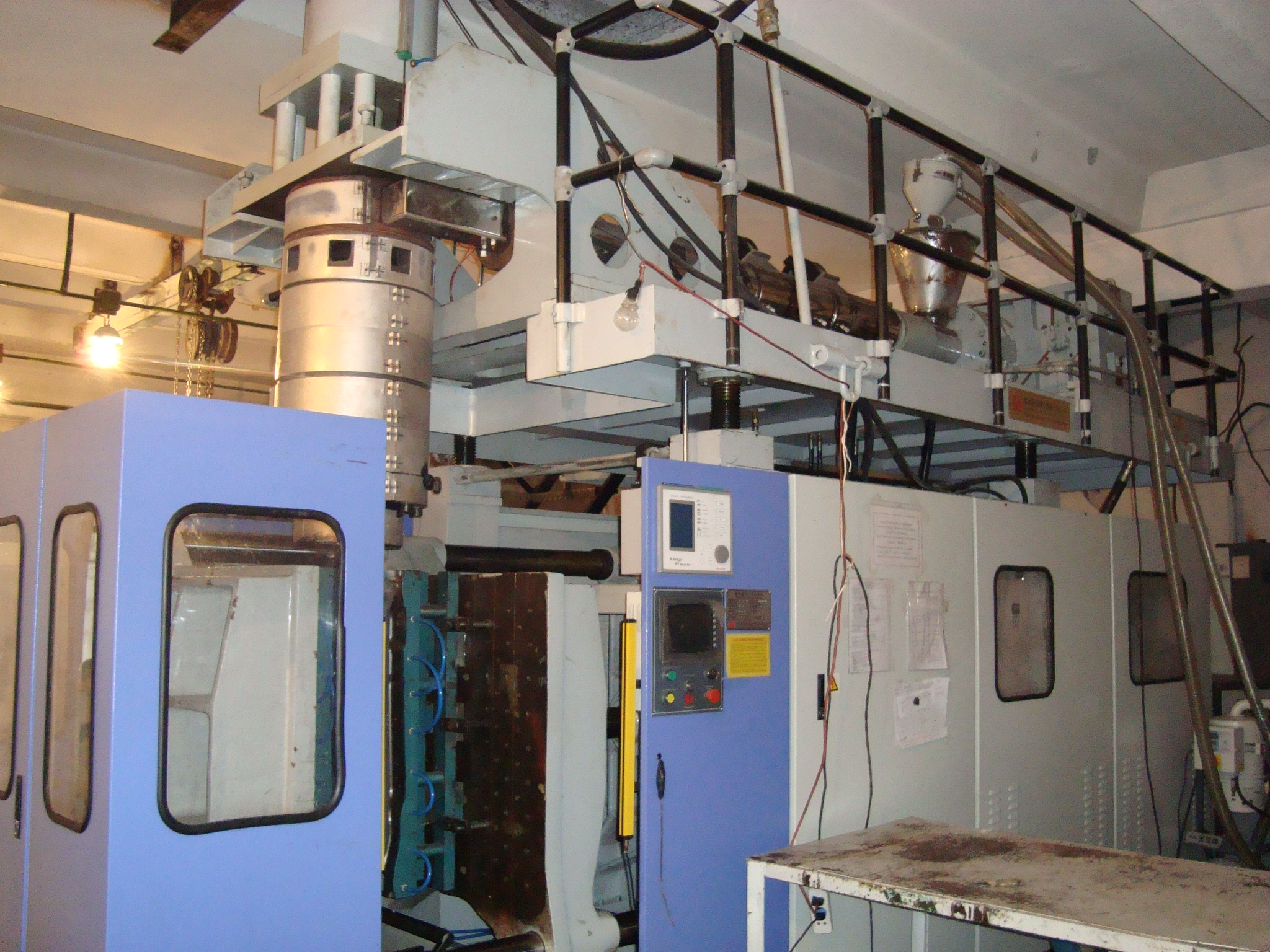

у нас TDB-80 был делали детали для автопрома
Требуется работник на работу с опытом работы на работе.
- Лобов Саня
- Сообщения: 64
- Зарегистрирован: 12 фев 2014, 17:37
- Поблагодарили: 2 раза
Re: Где бы поучиться правильно дуть 19-литровые бутыли?
вот он
