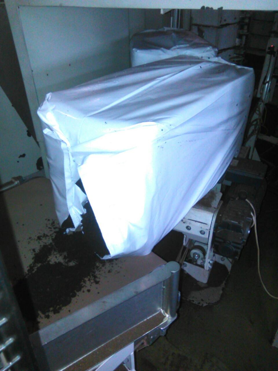

Здравствуйте, подскажите, делаем пленку(однослойная) 150мкм шириной 390мм закладки 185 затем из нее пакет (состав пвд, лин, мел)
после упаковки торфа через некоторое время пакет рвется сбоку, при этом швы держат. в чем может быть причина?

Подскажите пожалуйста по конкретнее пвд марка сколько процентов, линейник марка сколько процентов и то же самое по мелу? Нет ли утонения в месте где рвется пакет?

В головке застрял мусор .Вы пленку на разрыв проверяете?

причиной низкой прочности может быть низких коэффициент раздува. т.е как на фото разрыв вдоль направления экструзии.
Какой он у вас ? ширина плёнки в развороте = 2*390+4*185 = 1520 мм ? т.е. 760 мм в рукаве ? правильно ? какой диаметр головы ?
если рвётся поперёк - нужно смотреть, возможно что то ещё

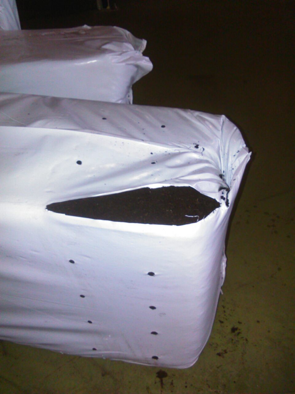

#13 Сообщение HIMERA36 » 27 апр 2017, 10:41
дальше рвется не очень легко с зазубринами
с другими пленками и пакетами с этого экструдера таких проблем не было
торф загружается в пакет и через некоторое время у него есть такое свойство расширятся

Если ширина пакета 390 мм, а голова 250 мм, то получается что коэффициент раздува равен 1... :sh_ok: естественно, что прочность в поперечном направлении будет никакая...
Причина продольных разрывов - пока загадка....
Может у вас и коэффициент вытяжки тоже слишком мал??

странные разрывы - похожие на разрезы.
так ПП рвётся, а не ПЭ

Может дело не в плёнке, а в упаковочном оборудовании, т.е. царапины идут в процессе упаковки из-за неаккуратности или какой нибудь проволочки-гвоздя ?
"...с другими пленками и пакетами с этого экструдера таких проблем не было...."
