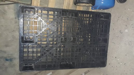

Доброго времени суток всем честным труженникам!
Необходима помощь советом знающих.
Хотим на своем производстве оборудовать лабораторию, для контроля качества вторичной гранулы( материал ПП и ПЕ), а также контроля параметров готового изделия. Изделие это пластиковый поддон облегченный как на фото во вложении. Метод изготовления -литье на ТПА. Вес изделия 5.2 кг. Статическая нагрузка 2 тн. Динамическая 0.5 тн.
Из имеющегося в наличии оборудования есть: пластометр, микроскоп, весы. Эталон веса 2 тн и 0.5 тн.
Гранулу для производства этого изделия делаем сами.
Какие еще нужны девайсы для лаборатории, чтобы протестировав вторичную гранулу, можно было уверенно передать ее на производстаенный участок.?

1. Необходимо измерять плотность и зольность.
2. Необходима идеальная дегазация или измерение влажности/летучих.
3. Необходимо идеальная фильтрация расплава или измерение наличия инородных примесей (фильтр-тест...).
4. Необходима идеальная сортировка ПЭ и ПП или измерение наличия ПЭ в ПП или ПП в ПЭ (ДСК...).

Зольность можно измерить, но что это дает? Кальцидов, мела, талька в рецепте нет. Только вторичные полимеры. Плотность будет разной, в зависимости от используемого сырья. На ПП 5.0-5.2 на ПЭ 5.2-5.5
Наличие летучих веществ на что влияет? И как его измерить?
Бывая с командировками в Китае видели не сложный прибор для измерения ударной вязкости образца, где отливку размером 40×60×3 мм помещают в агрегат и взводят бойок на определенную высоту. После чего сбрасывают его на отливку, каторая разбивается бойком либо остается целой.
Такую штуковину заказали. Есть возможность закупить необходимое оборудование, но пока не понимаем, что именно еще нужно.
Определить наличие ПП в ПЕ возможно? И если да то каким способом?

Копр - это хорошо, но и разрывная машина не помешала бы для определения модуля упругости при изгибе. Данный показатель вполне бы коррелировался с натурными испытаниями готового изделия ИМХО.

Неплохо "роняняние" с ГОСТовской высоты на угол. Оборудование: азиатский брат - 1 шт. стремянка (по ГОСТ) - 1 шт. Метода: поднятие "оборудования"с поддоном на высоту ГОСТ, держать поддон вертикально за диагонально противо угол, угол 45 гр. +/- 15 гр., резко гаркнуть на "оборудование", произвести фото фиксацию результата. Главное чтоб после гарканья "оборудование" не свалилось следом за поддоном.....
