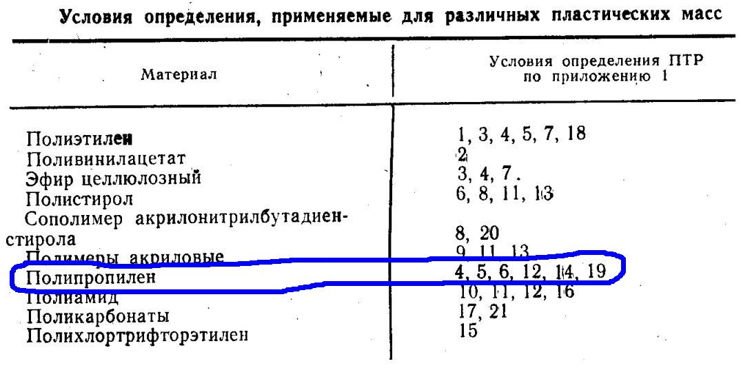

Добрый день! На производстве занимаемся переработкой ПП, недавно приобрели испытательное оборудование ИИРТ, чтобы мерить ПТР. Изучил ГОСТ 11645, а в конце таблица - с температурами и грузами, при которых нужно проводить испытания для тех или иных пластиков. Возник вопрос!!!!

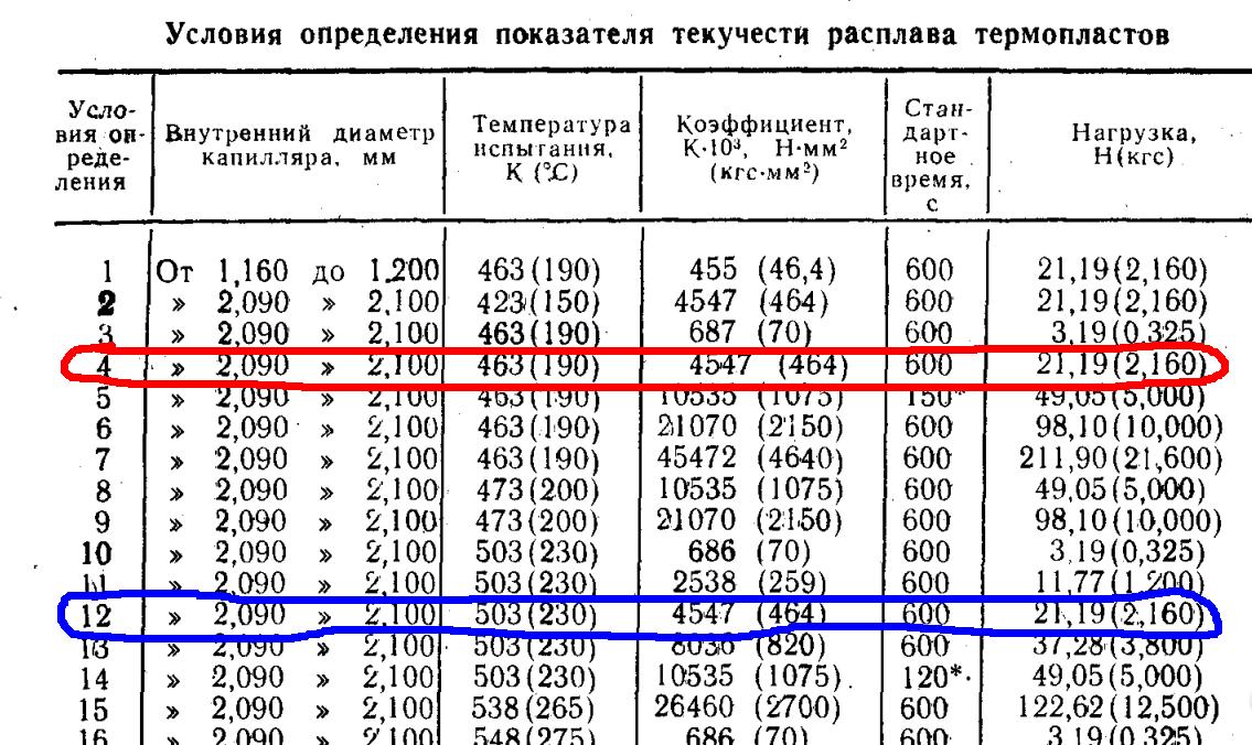

Для полипропилена можно делать при 190 или 230 с весом 2,16 кг. Коэффициент там одинаковый и время тоже! так вот и загвоздка.
При какой температуре мерить? Подскажите, пожалуйста!

ПП измеряется при t - 230С и нагрузкой 2,16 кг, при 190С измеряется ПЭ

а как же ссылки по приложениям в конце ГОСТа? можно же пользоваться пунктом 4 или 12, почему же именно 12?
Re: как мерить ПТР полипропилена?
#4 Сообщение Maks42 » 29 фев 2016, 15:12
Потому что эти режимы указаны во всех ГОСТ и ТУ на ПП.

Измерите вы ПТР при 190 град. И что дальше??? Нужно же сравнить данное значение, проверить на соответствие паспортным данным....
Посмотрите любой паспорт/сертификат на ПП, там указан ПТР при 230 град.

5.4. Показатель текучести расплава определяют по ГОСТ 11645-73 при температуре (230±0,5) °С и массе груза
2,16 кг на экструзионном пластометре с внутренним диаметром капилляра (2,095±0,005) мм. Время выдержки
материала в нагретом приборе (4,5±0,5) мин.
