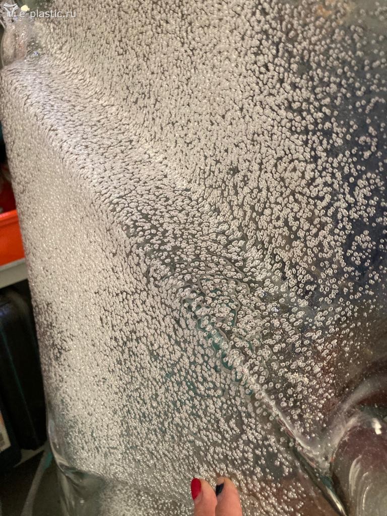

#20 Сообщение Ксения » 31 янв 2022, 11:28
А вот, что бывает, если ПК отформовать без предварительной сушки.
Пузырьки.

#22 Сообщение cs-mb » 31 янв 2022, 16:32
Ксения писал(а): 31 янв 2022, 11:28 WhatsApp Image 2022-01-31 at 11.27.44.jpeg
Пузырьки.
уверены, что проблема во влажности ПК?

#23 Сообщение Ксения » 07 фев 2022, 13:12
На все 100%.
Потом листы высушили и получили красивые формованные изделия.
