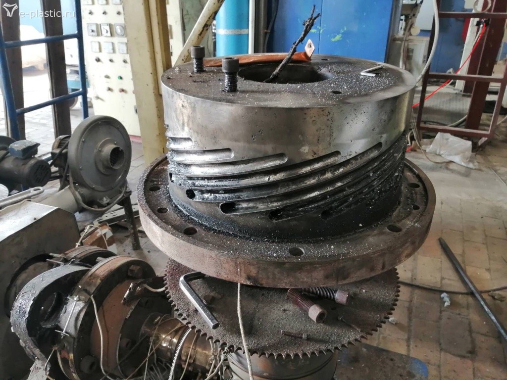

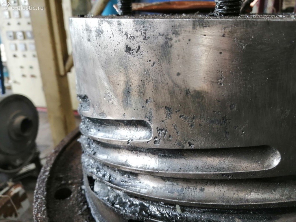

Доброго времени суток коллеги! Приобрели экструдер с валами на 2000 мм и головой ф400 мм. Цена была сносной а проверить в работе возможности не было, поэтому взяли кота в мешке с рассчетом на восстановление. Запустили, особых сюрпризов не обнаружилось, кроме одного. Внутреннее формующее покрытие головы и раздатчика имеет сильные дефекты. Прилагаю фото. Подскажите пожалуйста, что можно сделать, можно ли восстановить или все таки, только замена?

Мое мнение, что восстановление Вам может обойтись дороже, чем заказ новой головы.

За новую просят 700 килорублей. Дороговато. Лучше все таки попытаться отремонтировать уложившись в меньшую сумму, если не получится -тогда покупать. Я уже договорился по поводу хромирования, запросили 50 руб /кг. Обещали нанести 20 мкм. А вот с расточкой пока не решил. Можно просто отдать токарю и попросить выровнять, зашлифовать. Но есть раковины- без понятия, что с ними делают. Наваливать что-ли нержавейку? Пока вышли из положения тем, что откопали в своих закромах почти новую голову диаметром 200 мм. Пока ее приделываем к экструдеру. На днях запустим. Может кто подскажет, какую максимальную ширину удавалось выдуть на этой голове? И по технологии ремонта головы подскажите пожалуйста коллеги

А если заделать выбоины электропроводящей штукатуркой, и сверху хром положить? Машины же также ремонтируют перед покраской.... И тут должно получиться.

Согласен.Юмор уместен в начале апреля. Конечно же могу ошибаться, но у меня все таки есть спортивный интерес, попробовать что либо сделать, если не получится с чистой совестью сдать в металлолом. На данный момент на ней как минимум можно выпускать пленку с 20% разнотолщинностью, постараемся улучшить. Отпишусь.

Заряжать в круглошлифовальный, смотреть, сколько снимет до устранения основной площади дефектов, а потом смотреть, сколько мяса ушло. Если гальваникой смогут восстановить диаметр, то заваривать оставшиеся крупные раковины и на гальванику. Если гальваника не вытянет, то в металлолом.

Сначала заварить, потом обточить, заварить можно и просто проволокой, если все равно будете хромировать.
В раздатчике устранить только большие кратеры, мелкие не будут оказывать очень сильного влияния. Даже небольшое увеличение зазора в районе раздатчика не сильно повлияют на конечное качество.
Может придется изготовить новое внешнее регулировочное кольцо, если не получится сделать допустимый размер щели. это однозначно дешевле и проще.

Восстановить можно.
1. Механическое удаление старого хрома и подложки, если она есть. (пескоструйная обработка фракцией 0.1-0.3 мм)
2. Наплавка TIG аппаратом с проволокой 0.2-0.4 мм.
3. Токарная обработка
4. Шлифовка
5. Полировка под хром.
6. Хромирование твердым хромом 0.06-0.1 мм.
7. Полировка после хромирования.
Примерно 500 тыс руб.

С ценой я бы поспорил. Самое дорогое здесь - гальваника (порядка 100-150тр). Из за того, что наносить придется огромную толщину - 100-200мкм, хромировать будут в несколько заходов. Хромирование (50мкм)/Полировка/Хромирование/Полировка и т.д.
Сразу наносить нельзя, т.к. есть будет вероятность отслоения покрытия от основы.
Еще проблемка - кто этим займется. Мелкие ребята не потянут, нет у них таких выпрямительных аппаратов.
Остаются заводы - но как к ним попасть - уже не подскажу.
посмотрите вот их (не реклама):
1) https://galvanika-msk.com/services/hrom ... e-tverdoe/
2) https://zctc.ru/products/hromirovaniye
3) https://xn--80aaagd7aoeu1m.xn--80adxhks/
Еще вариант - восстановление размеров железнением, хрома нанести надо будет меньше. Но это в стране не популярно вообще. Ну и не совсем подходит для экструдера)
