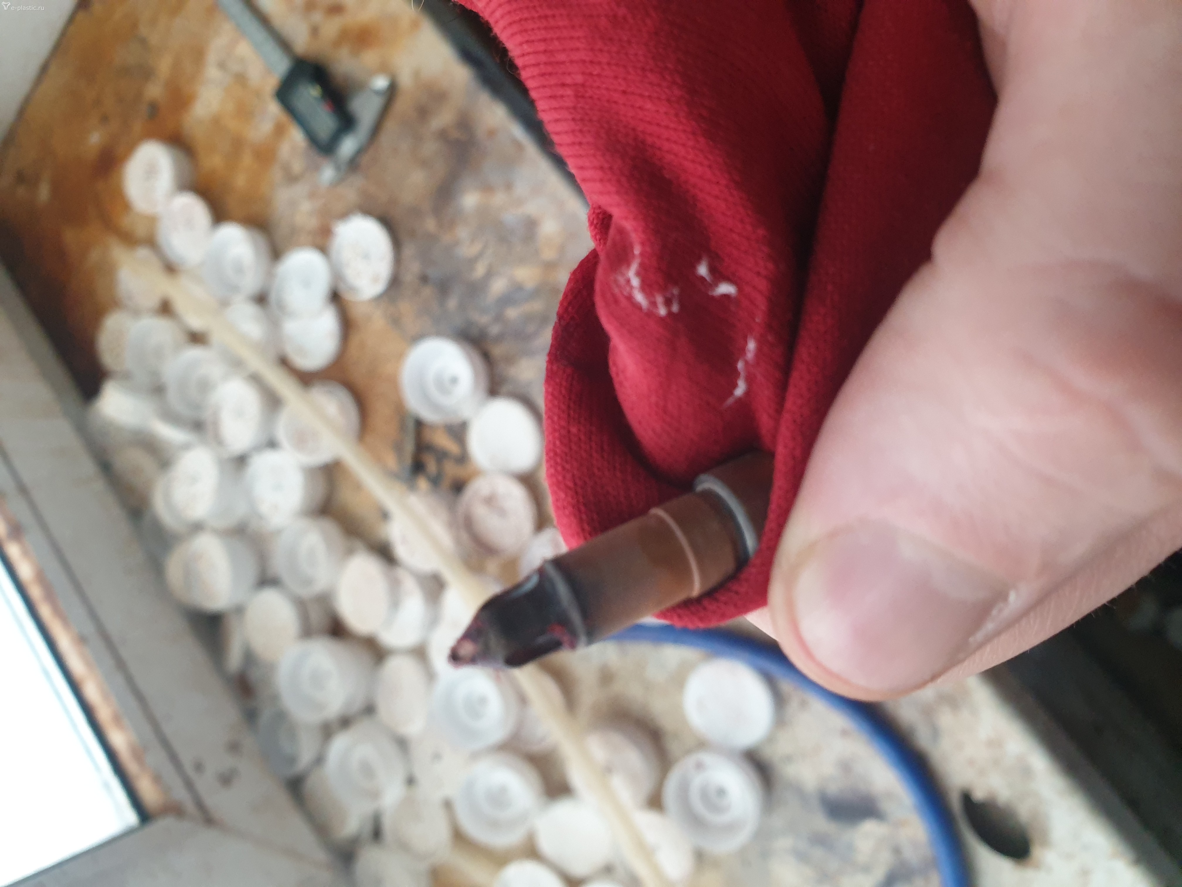

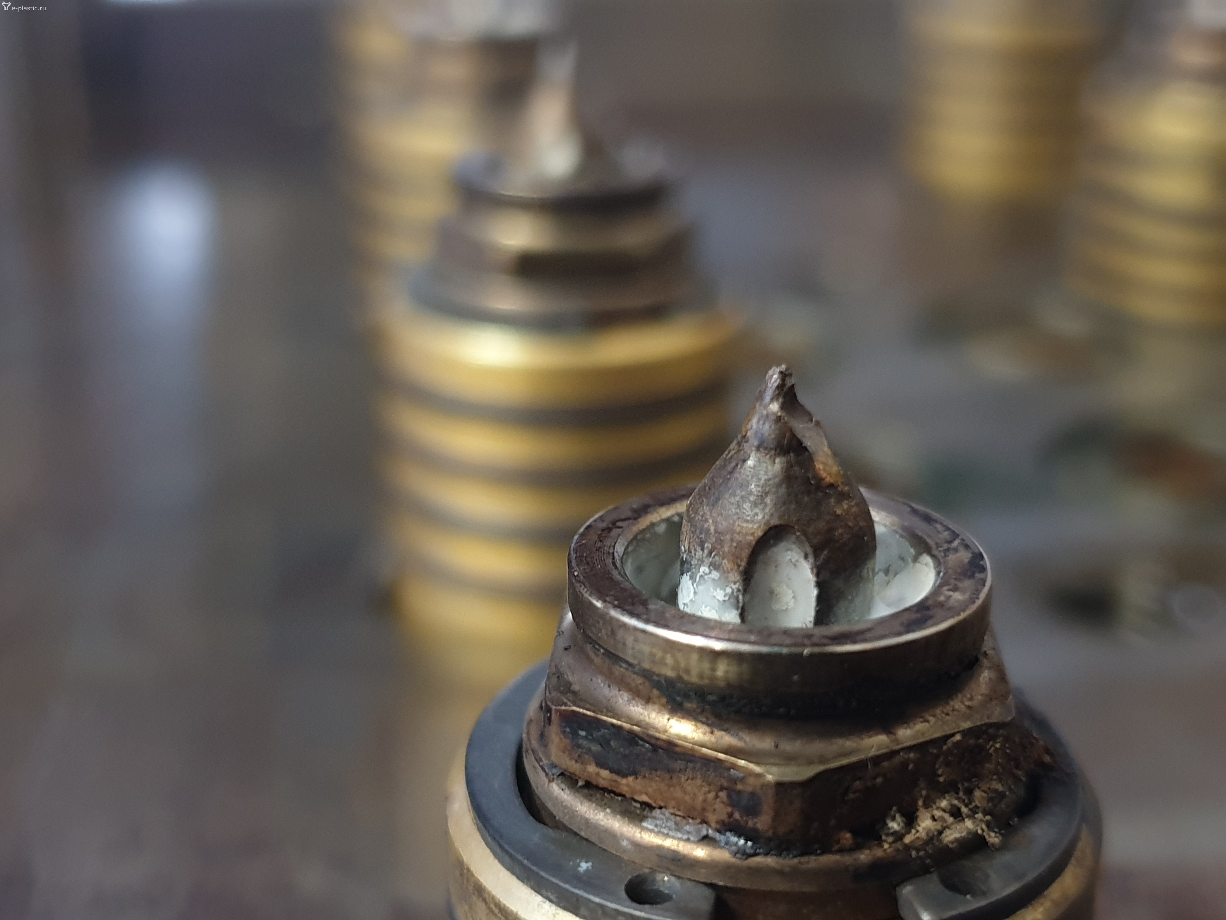

Очень часто кончики иглы из molybden обгорают и как следствие возникают проблемы с литьём и съемом изделия.
Мы сами начали изготавливать иглы из российской стали 40Х13, особых проблем с литьем не заметил

Кстати, при отсутствии запасных игл и гаек и длительного ожидания поставки от производителя ГКС, мы и гайки делали из 40Х13, особых проблем у нас не было. А изделия были - тонкостенка с толщиной стенки от 0,65 до 0,95мм и циклами 9-14сек. И все нормально прогревалось и проливалось. Фото гаек немного позже кину, иглы все в работе.
