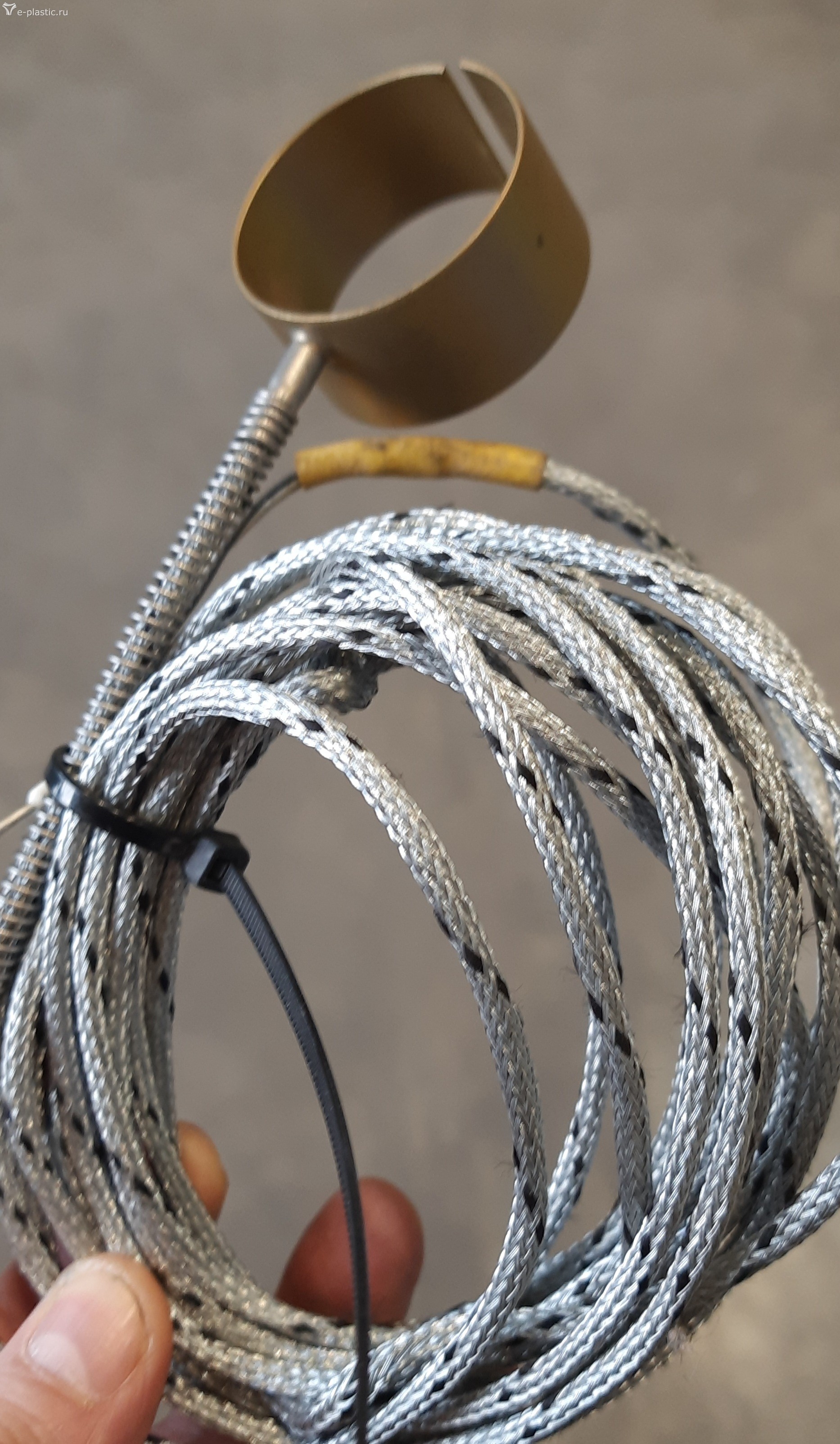

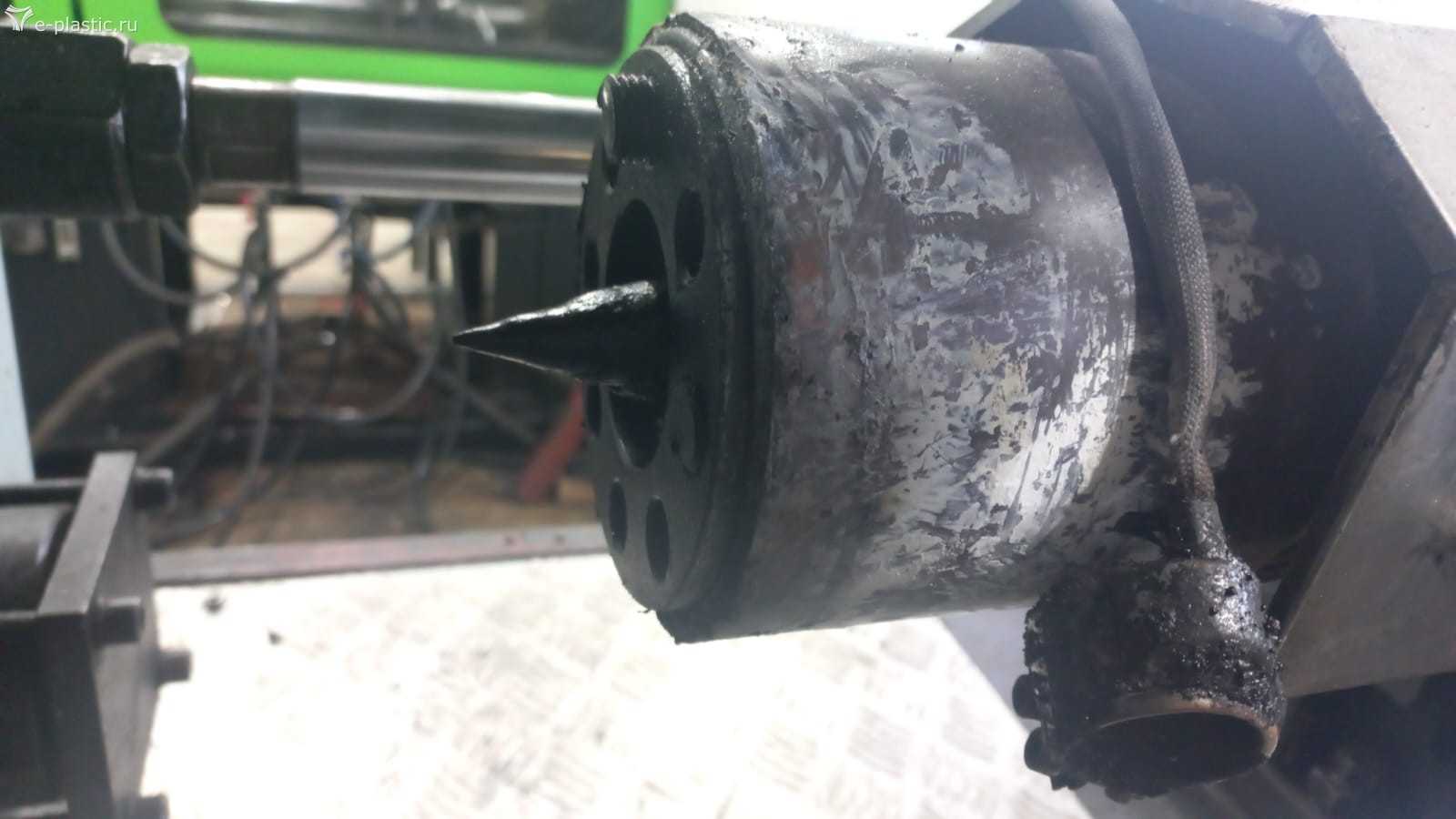

Зачем "изалентой" обмотали сопло и нагреватели? :-): фото с белыми стрелками.
Re: Изготовление сопел (мундштуков) для ТПА.
#92 Сообщение Артур69 » 06 мар 2024, 15:00
Ладно. Не буду издеваться. Извиняюсь. Это термопара, термодатчик... Подобные нагреватели идут с интегрированной термопарой или такой подкладкой на всю длину.

#93 Сообщение Артур69 » 06 мар 2024, 16:50
Вот такого принципа. Только размер конечно другой, искать лень. Но я думаю вы поняли о чем речь.

#94 Сообщение ПластСтер » 07 мар 2024, 06:12
Мы такие используем на пальчиковых(стержневых) нагревателях, с встроенной термопарой, но нужно настраивать прибор, т.к. инерционность нагрева металла формы никто не отменял, а из-за частого включения -отключения нагреватель быстро выходит из строя. Не стоит использовать с контакторами в цепи питания, желательно с приборами имеющими тиристорное(семисторное) управление. Поэтому не к каждому контроллеру ТПА желательно подключать.

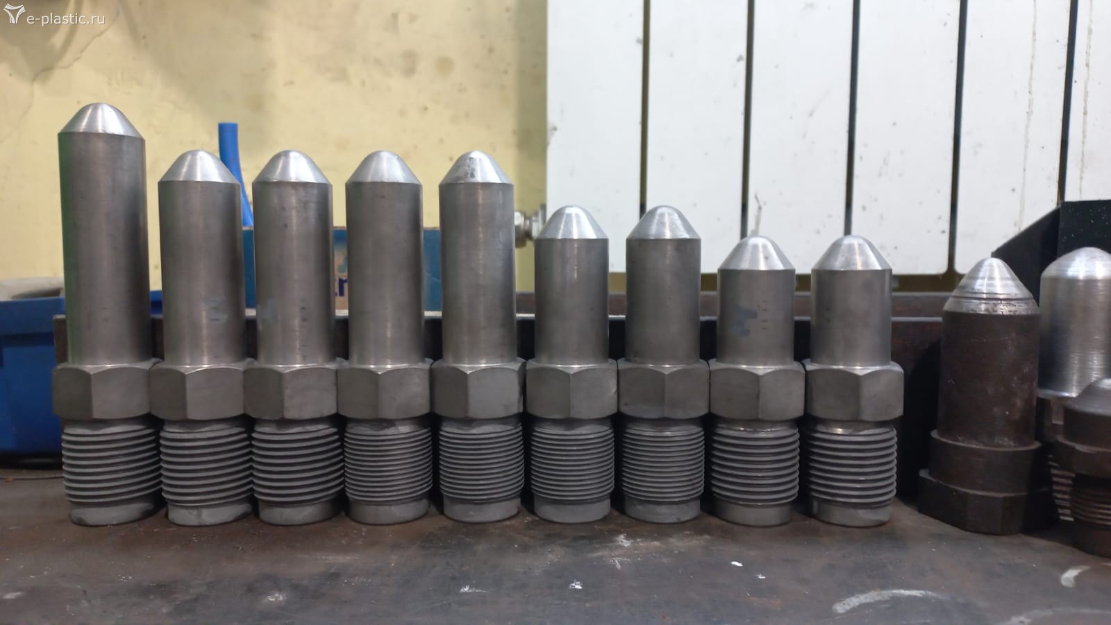

#98 Сообщение ЗЮМ » 03 апр 2024, 21:35

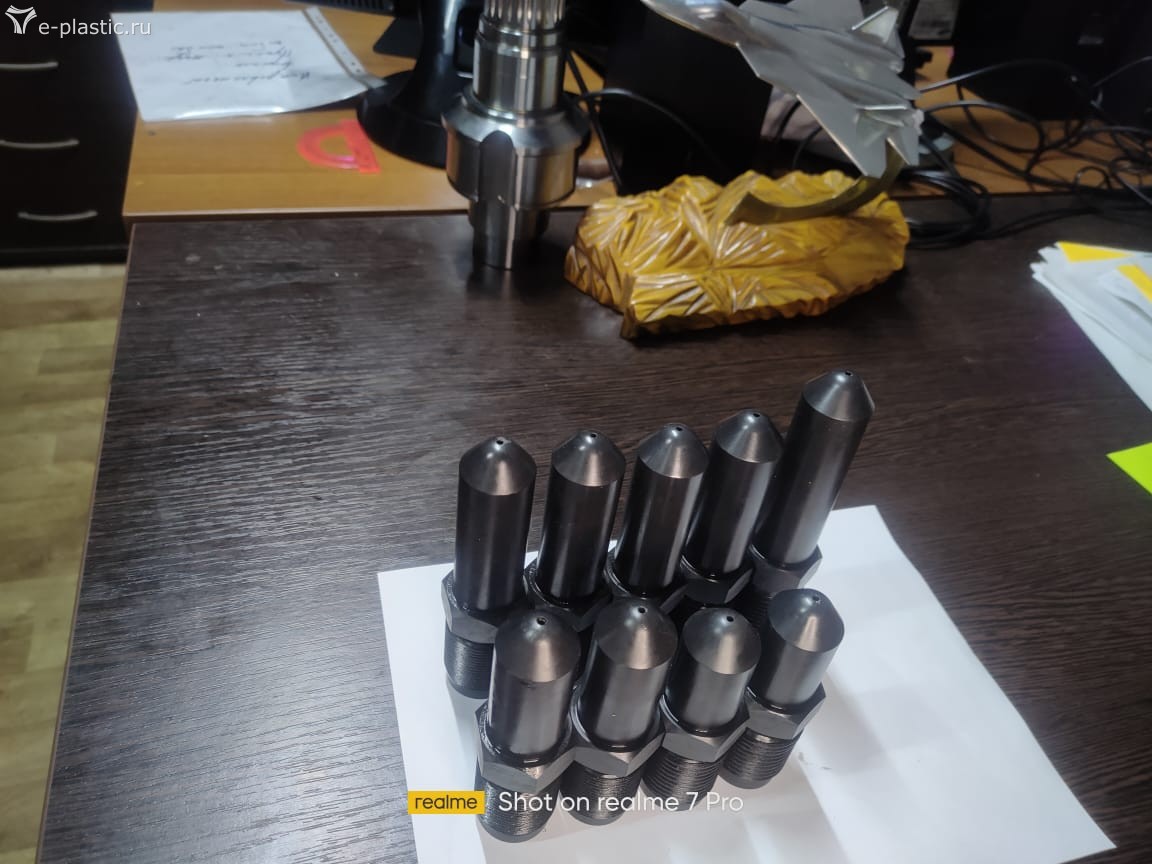

А тем временем, кто то где то точит мордочку соплам.

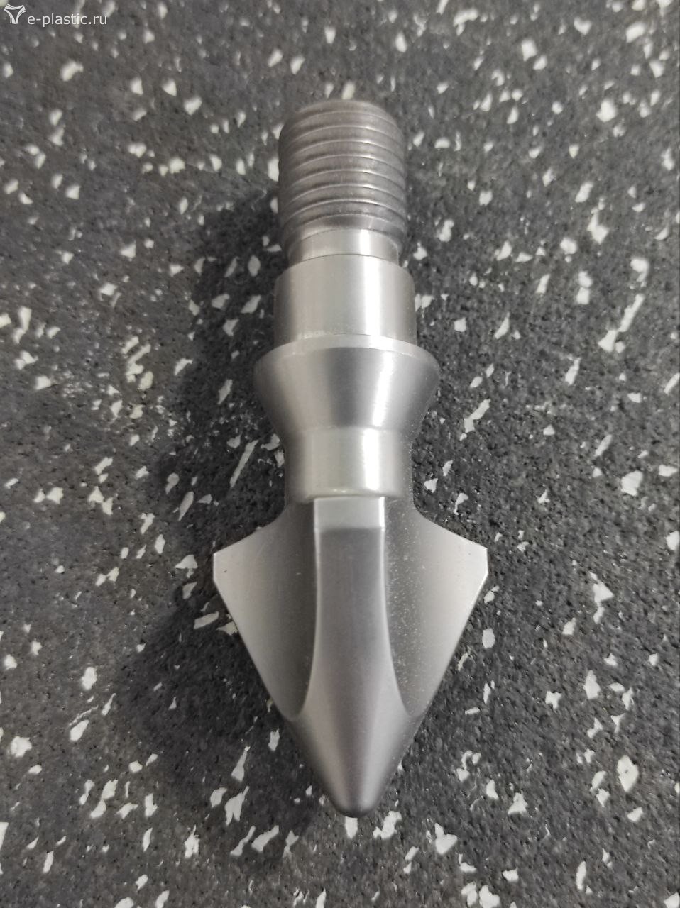

#99 Сообщение Павлов Сергей » 04 апр 2024, 09:46
Немного не по теме , но тоже из разряда "Сделай сам"
для Engel
еще не закончено

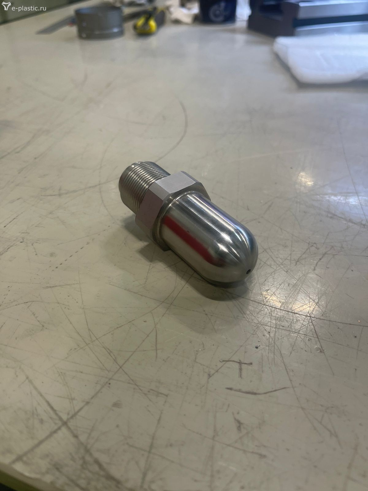

#102 Сообщение ЗЮМ » 26 апр 2024, 11:23
Оксана Викторовна писал(а): 16 апр 2024, 15:34 Следующим этапом будет замена "головы" на TRX 140 :mi_ga_et:

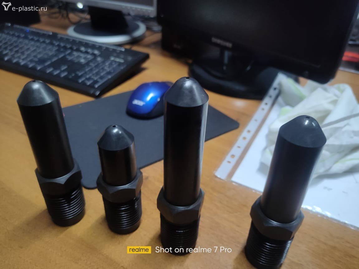

Заказ и замена болтов. Чертеж головы. Сопла в процессе изготовления.

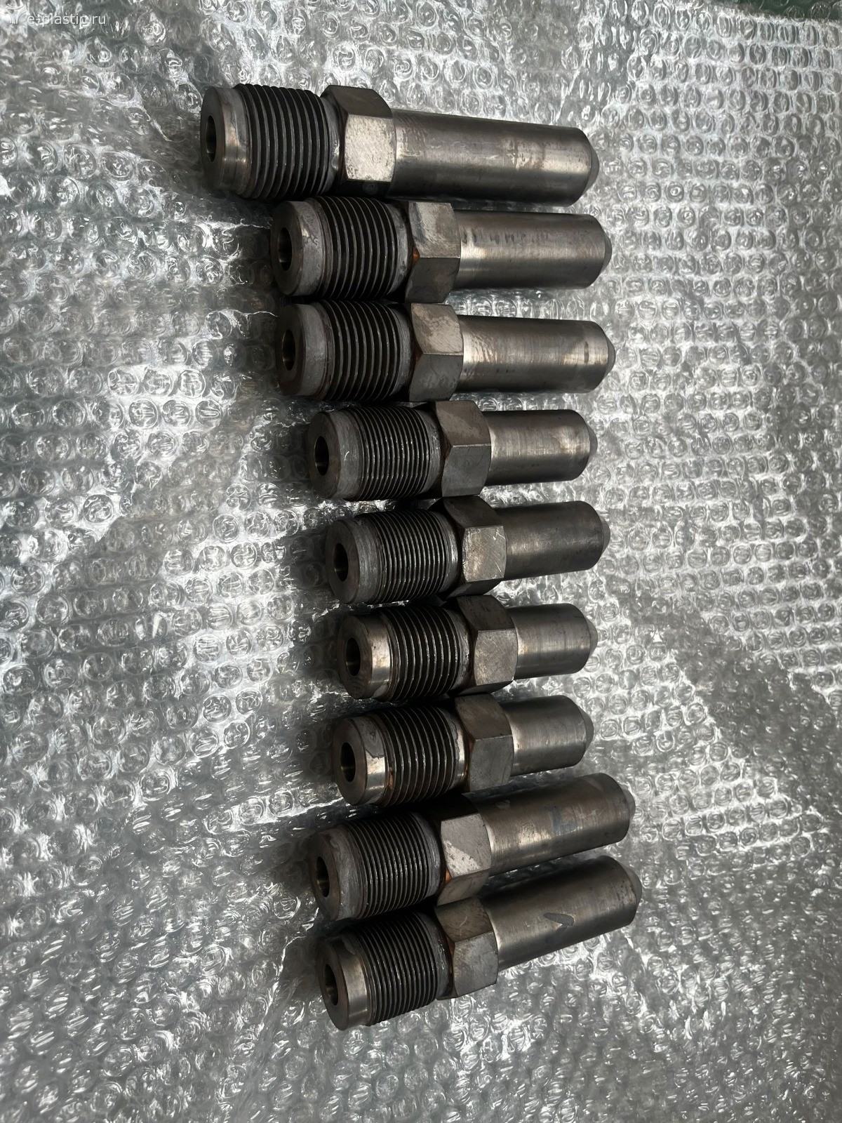

Как и обещали: Китай свою часть работы выполнил. Далее доставка 25 дней. Вторая партия за Москвой. Интересно кто первый? За такие рубли можно и подсуетится. Сейчас спросим. Москва говорит: Все под контролем. Не начинали. Подготовка завершена. В с роки уложимся.
Сообщения: 5750
#105 Сообщение ЗЮМ » 30 май 2024, 16:41
С позволения Оксаны докладываем. Китайцы молодцы. Сопла приехали домой. Заказчик доволен. А Москва тупит.Известий о готовности сопел пока нет. Как в работе Китай будем посмотреть. Отзывы ждём.

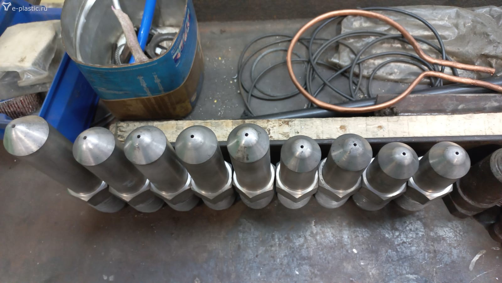

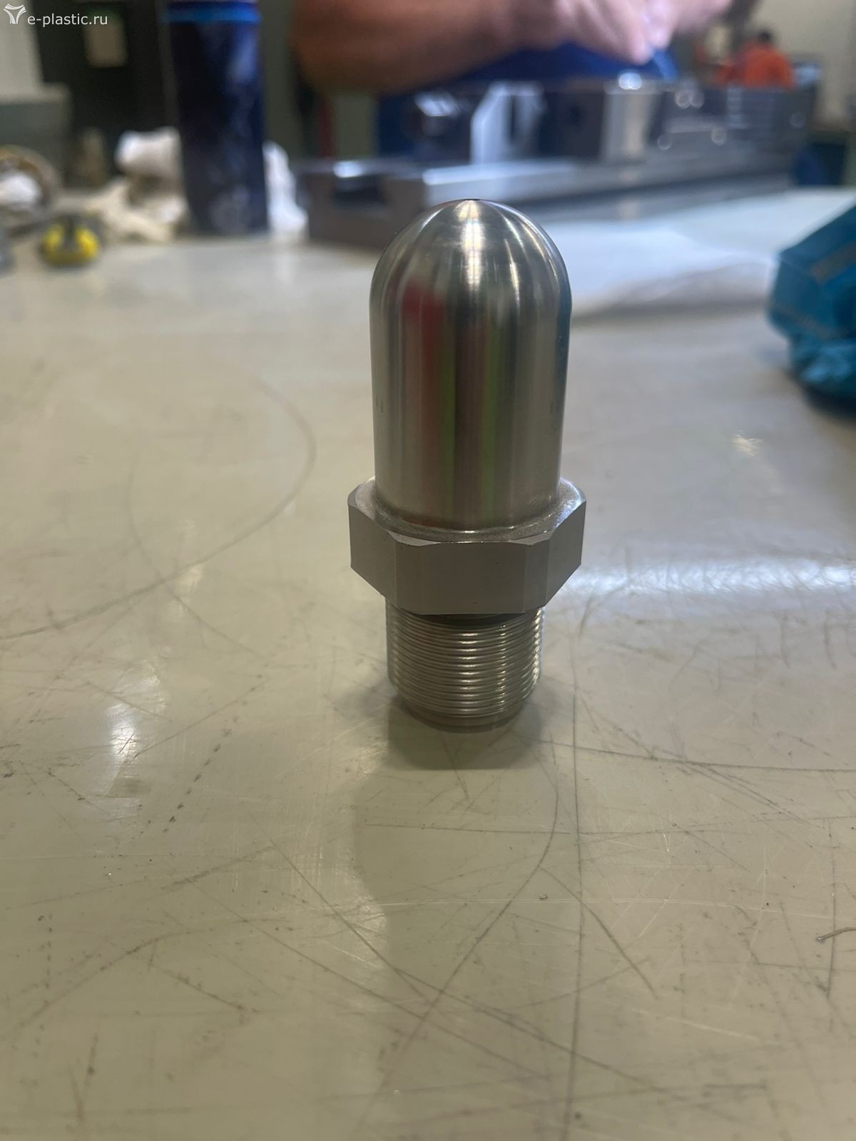

#107 Сообщение ЗЮМ » 12 июн 2024, 22:10
Поединок: г Жуковский Россия против Китая. Счёт, по цене проигрываем, по качеству посмотрим.

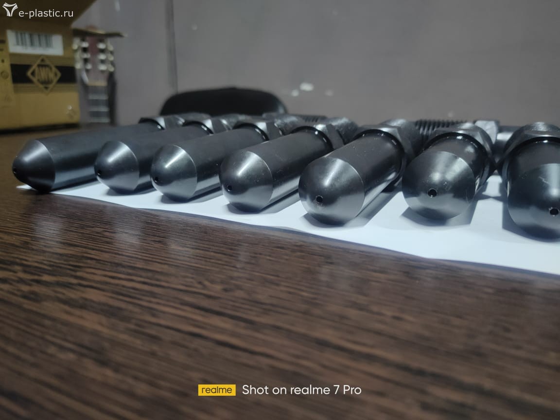

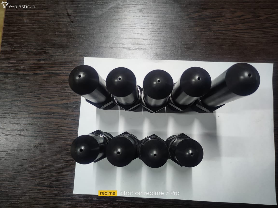

#108 Сообщение ЗЮМ » 12 июн 2024, 22:12
Комментарий заказчика: 😍как же я такое великолепие в руки наладчикам отдам? Только в сервант, и доставать как бабушка, исключительно по праздникам!!!

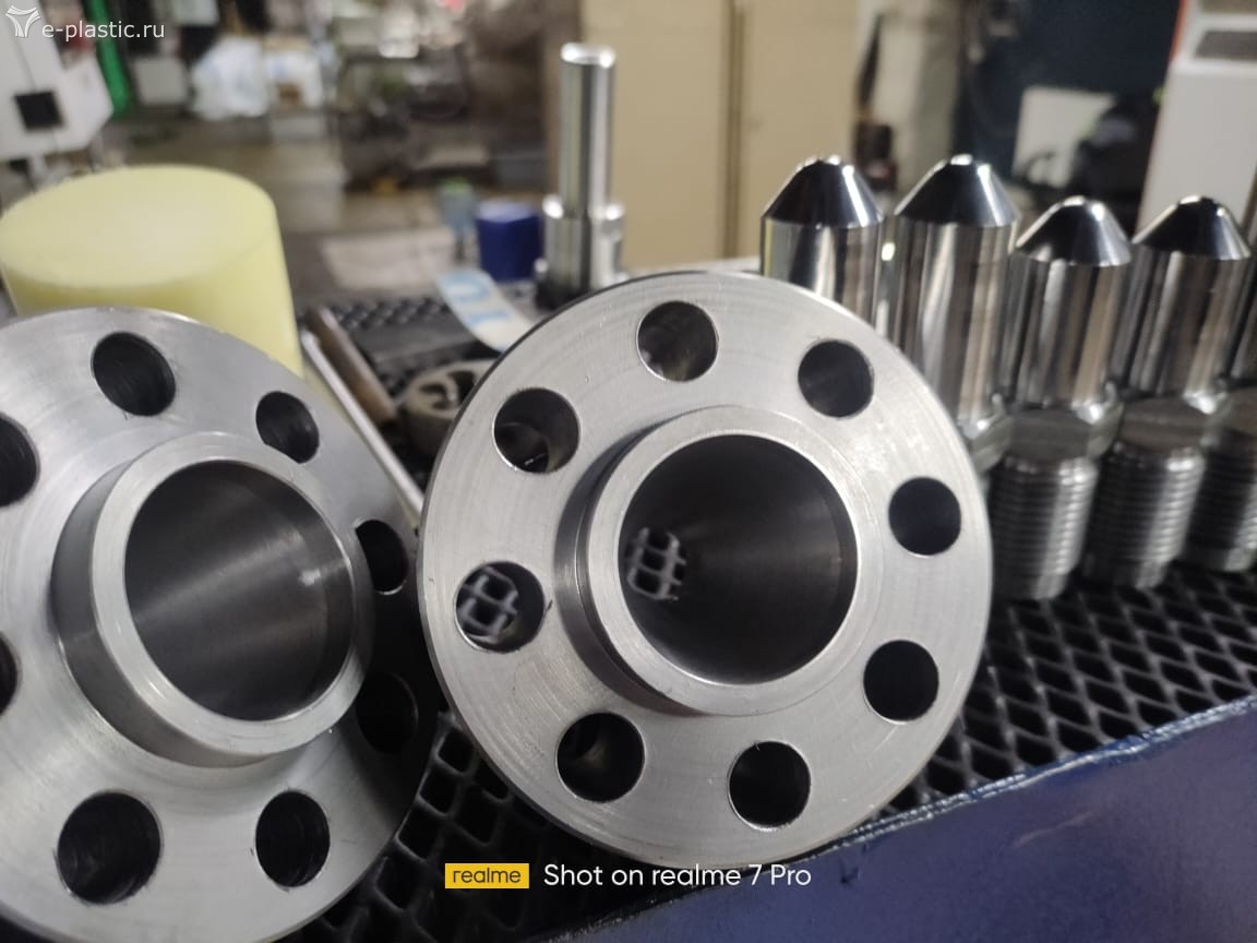

#109 Сообщение ЗЮМ » 12 июн 2024, 22:23
https://disk.yandex.ru/a/_gvtzVFrMbaR3A К соплам в придачу две головы. :-): В пятницу финиш. И фото.

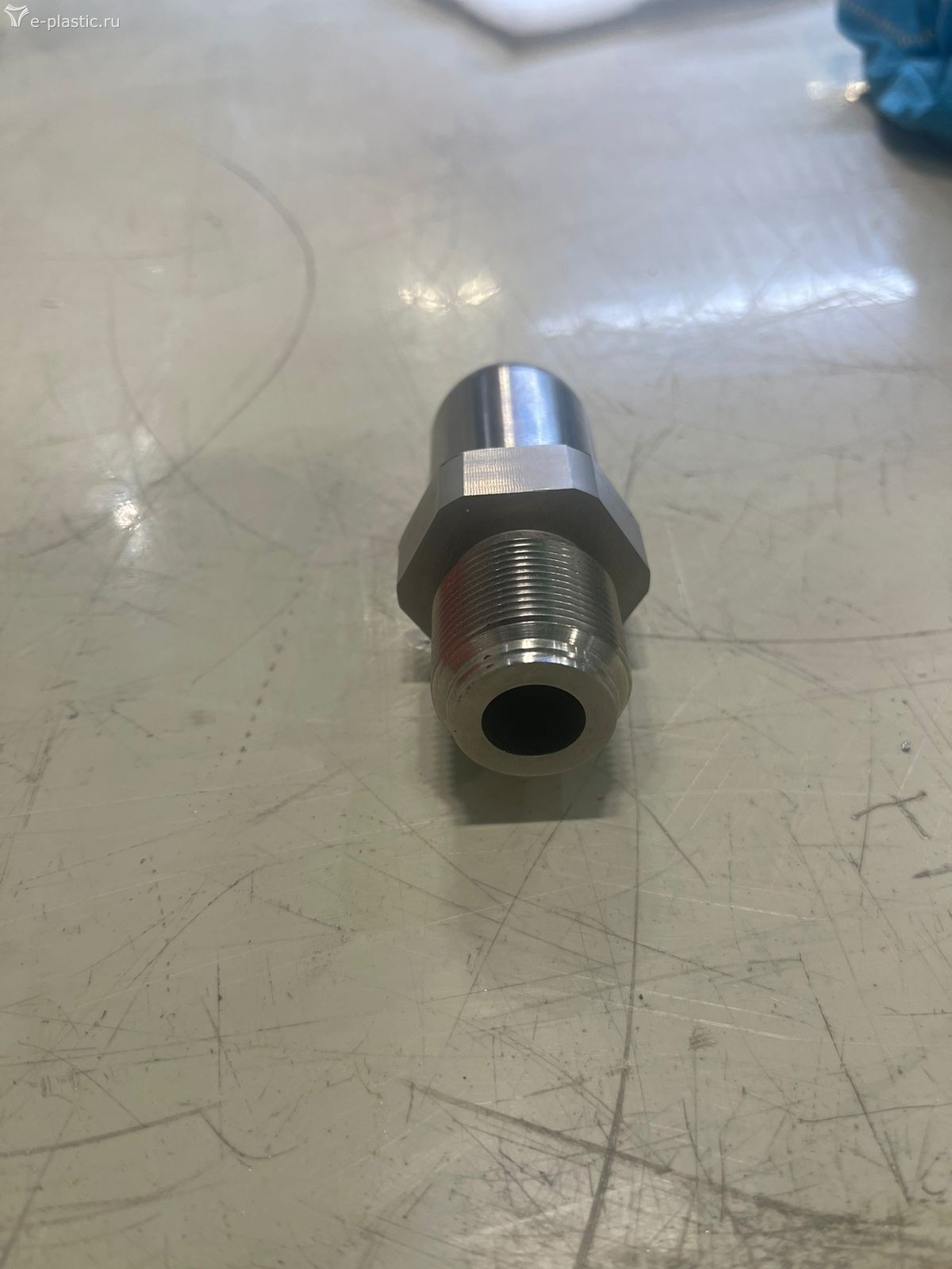

#110 Сообщение ЗЮМ » 14 июн 2024, 22:27
Окончательная фотосессия по импортузамещению :-ok-: Конечный результат получен. Можно тему закрывать. Хотя ждём отзыва от Оксаны.

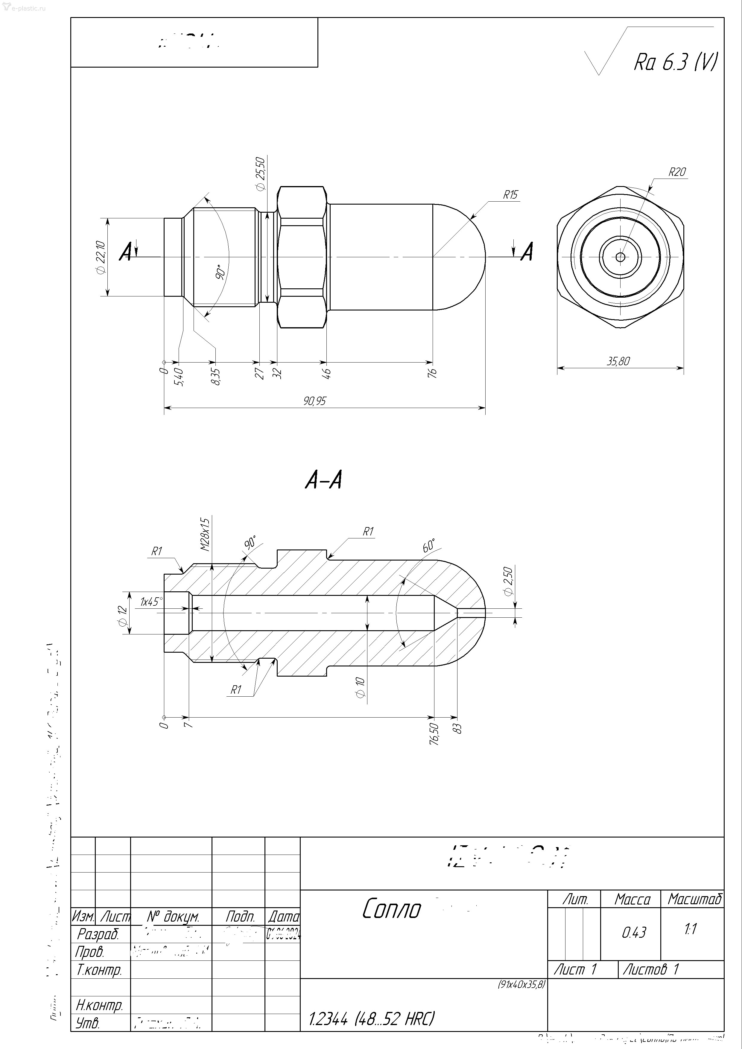

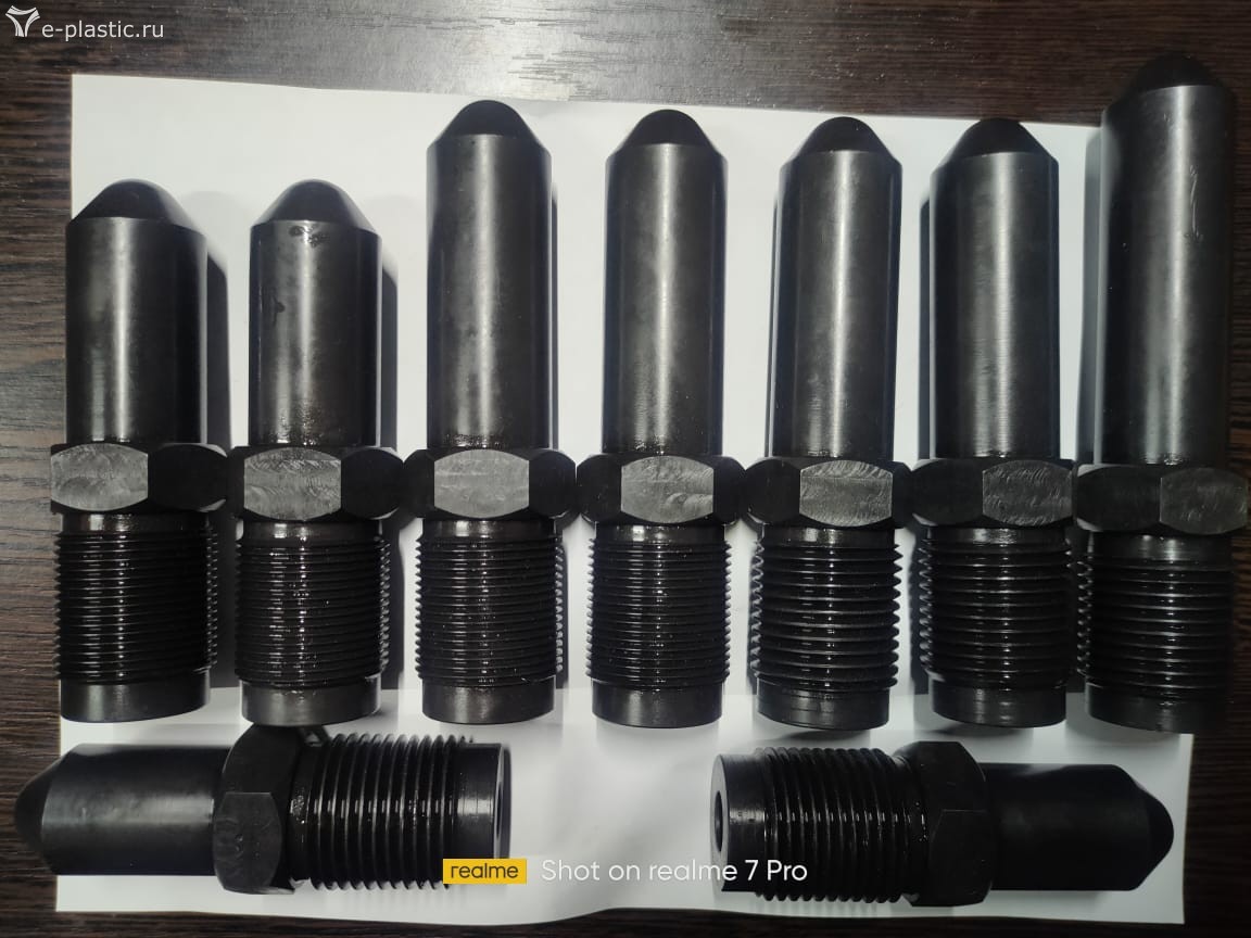

#111 Сообщение Павлов Сергей » 16 июл 2024, 09:58

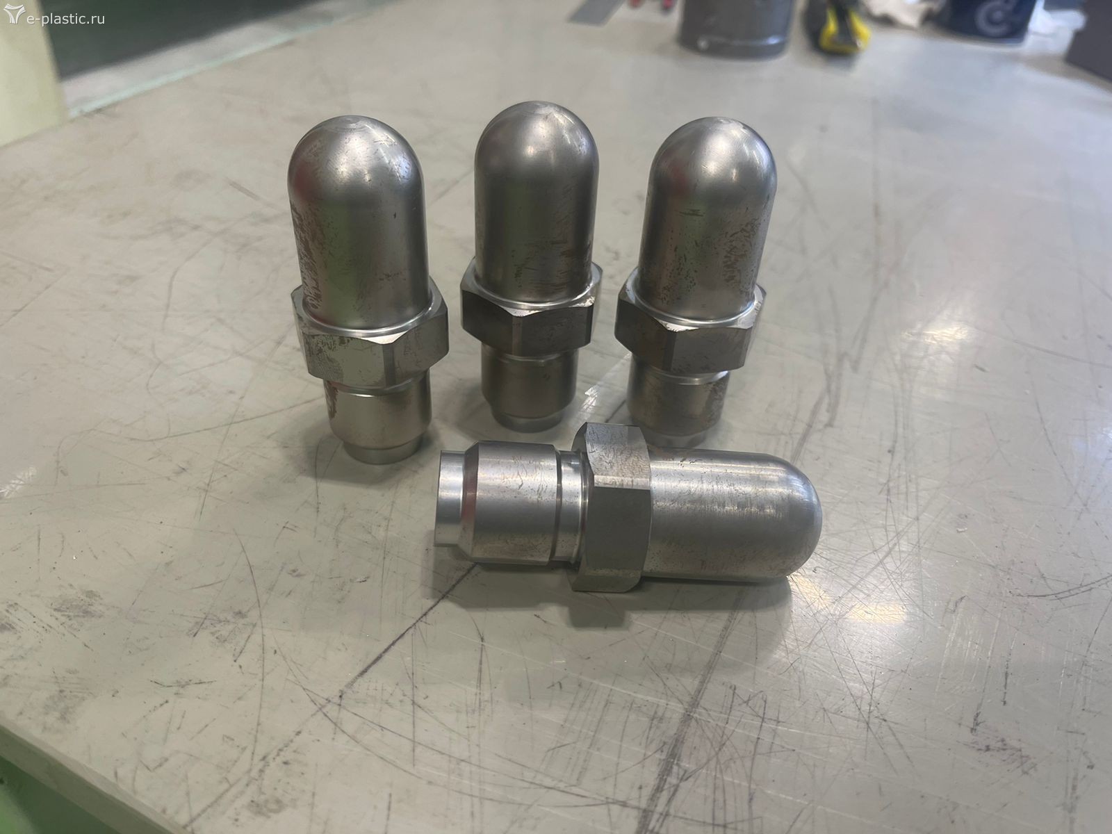

Присоединяемся к импортозамещению :men:

#112 Сообщение ЗЮМ » 16 июл 2024, 11:22
Доброе утро. Сергей, народ интересуется какая сталь? Отзыв по соплам от Оксаны будет осенью {Китай-Россия}. Все в активной работе . И новые головы в том числе. В плане дальнейшие смены голов. Краткий экспресс опрос участников движения.

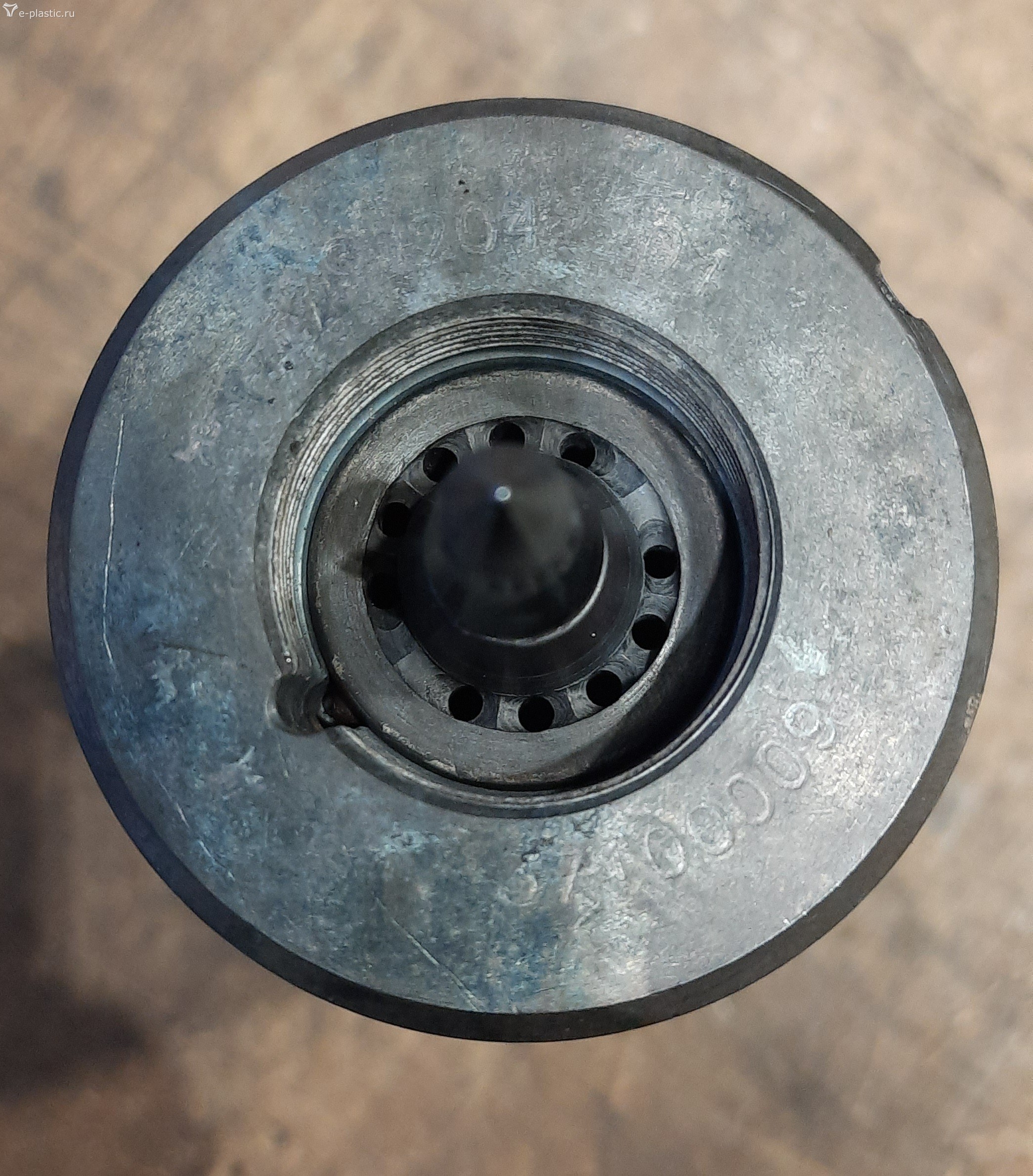

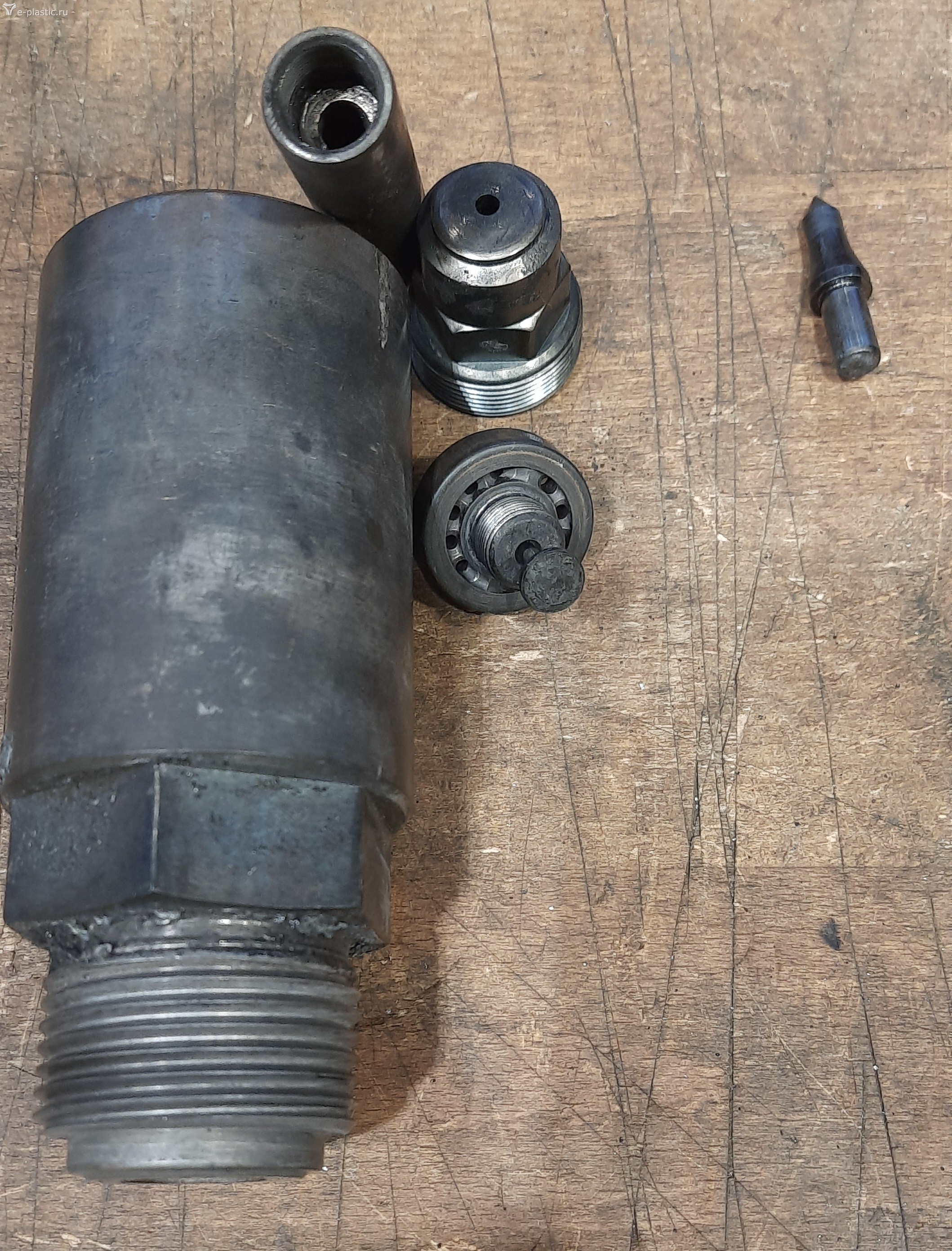

#113 Сообщение Артур69 » 16 июл 2024, 13:33
[/quote]
Выглядят похоже . Хотите все энгели на открытые сопла перевести. Оригинал все перекрываемые внутри .

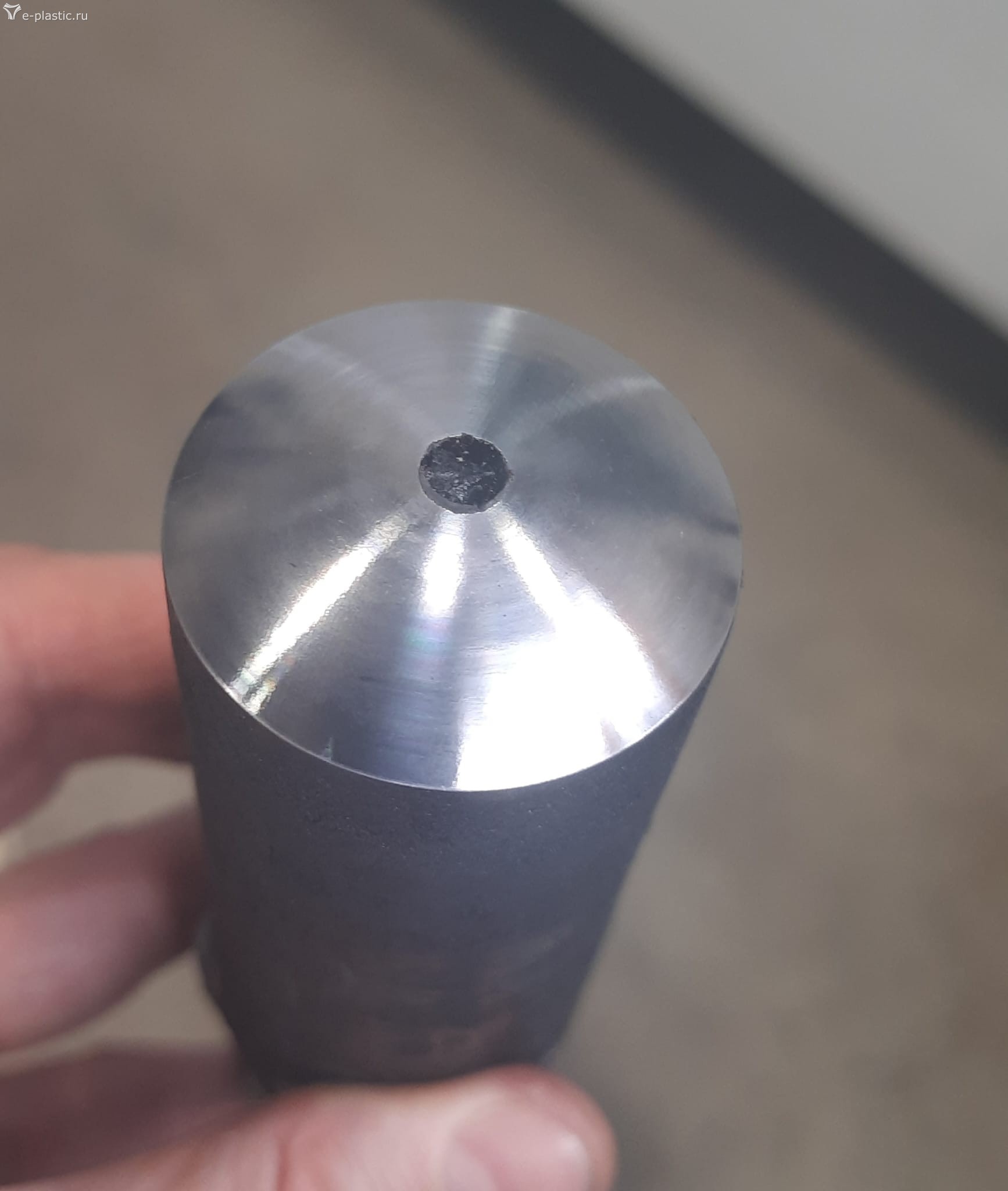

#115 Сообщение Павлов Сергей » 25 июл 2024, 11:00
ЗЮМ писал(а): 16 июл 2024, 11:22 Доброе утро. Сергей, народ интересуется какая сталь? Отзыв по соплам от Оксаны будет осенью {Китай-Россия}. Все в активной работе . И новые головы в том числе. В плане дальнейшие смены голов. Краткий экспресс опрос участников движения.
Так в чертеже же есть - 1.2344 48-52 HRC , калили в вакууме, первое фото - как раз после термички.

Шероховатость внутреннего канала какую реально делаете?
Павлов Сергей
Сообщения: 78
Зарегистрирован: 05 сен 2019, 12:56
Город: Питер
Благодарил (а): 38 раз
Поблагодарили: 57 раз
#117 Сообщение Павлов Сергей » 25 июл 2024, 12:10
KsunReh писал(а): 25 июл 2024, 11:57
Павлов Сергей писал(а): 16 июл 2024, 09:58 Присоединяемся к импортозамещению :men:
Добрый день!
Для себя сделали Ra 0.8
Эррозия позволяет сделать и почище , но нужно ли это ?

#118 Сообщение Оксана Викторовна » 21 янв 2025, 16:06
Доброго всем дня.
Готова отчитаться по соплам, прошу прощения за поздний отзыв, хотелось набрать статистику, и хоть к чему нибудь придраться))), но не к чему.
Качество изготовленных в России (в нашем случае г. Жуковский), и заказанных в Китае сопел - очень хорошее.
1. Размеры соответствуют предоставленным нами чертежам, по шероховатости и закалке - нареканий нет.
Со слов наладчиков, в правке за все время эксплуатации, не нуждались. Течи материала из под резьбы нет. Литниковые втулки целые.
2. По изготовлению и доставке (от оплаты счета до получением на участок):
12.04.24 - 14.06.24 - г. Жуковский (тут небольшая задержка связана с согласованием договора);
04.04.24 - 30.05.24 - Китай (работали по счет-договору).
3. Цена за 10 сопел различного калибра:
225049,00 тыс. рублей - г. Жуковский;
50000,00 тыс. рублей - Китай.
Высокая стоимость российского производителя связана с малой партией, сложностью изготовления, разными калибрами и резьбами сопел.
Так же низок спрос на детали такого характера, в то время как у китайцев производство налажено и поставлено на поток.
Хочу от души поблагодарить всех, кто помог словом, делом и мудрым советом!
Спасибо!!!
