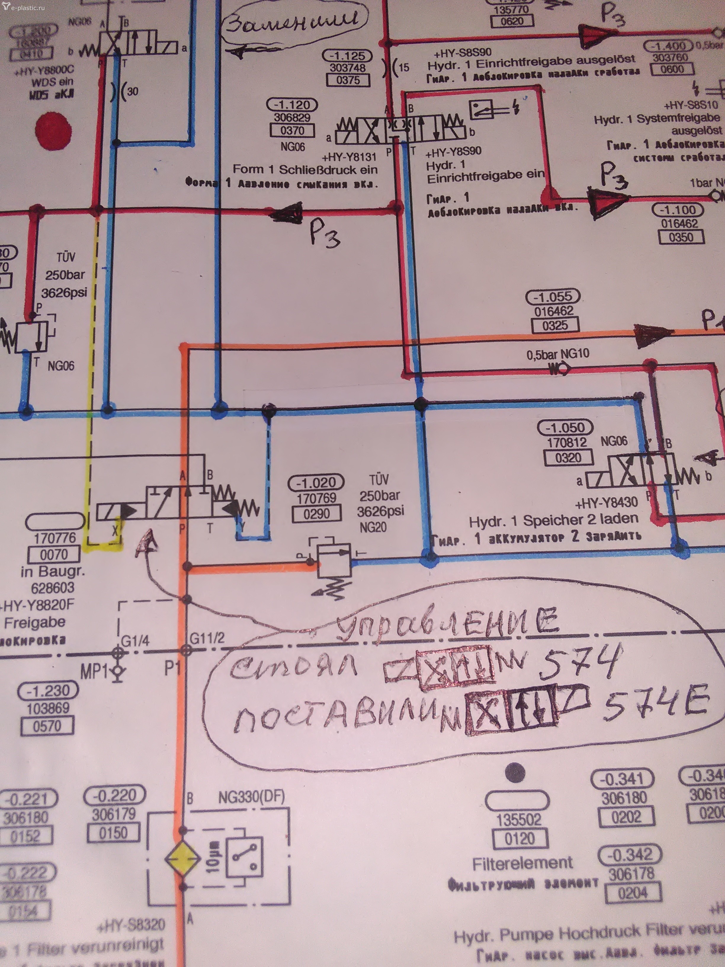

#61 Сообщение iks81 » 04 дек 2023, 15:32

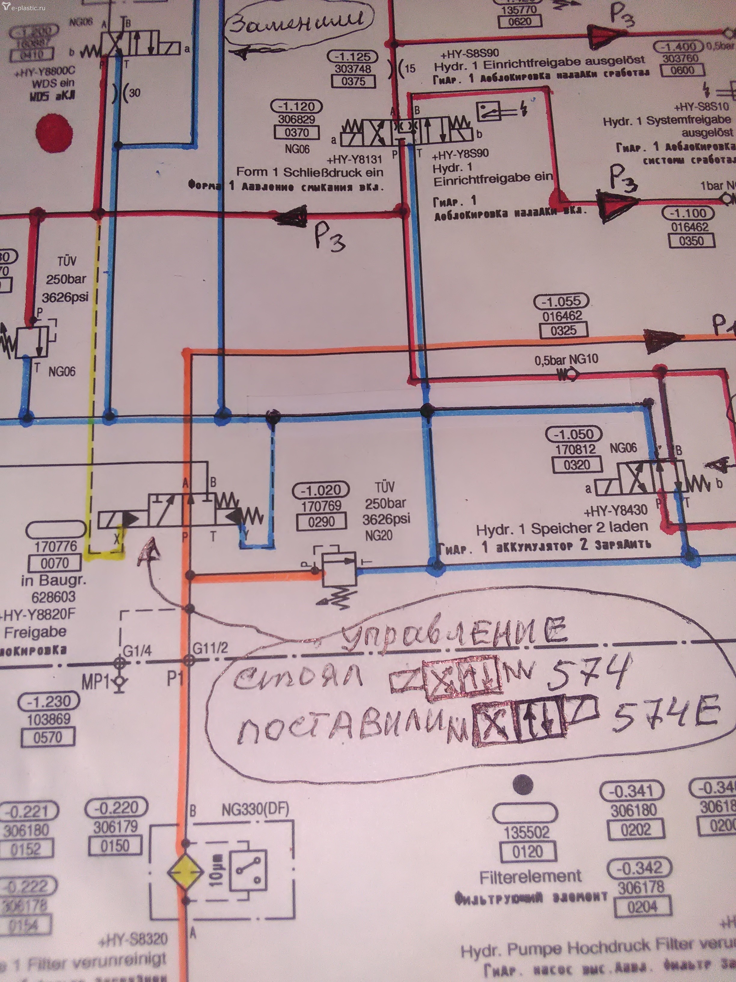

Клапан заменен на 574Е тот, что рядом с клапаном 1.020.
Пилотный клапан 1.200 остался прежней модели, как на схеме

#62 Сообщение iks81 » 04 дек 2023, 15:34
[/quote] Честно говоря, как баран на новые ворота. Связи со схемой по последовательности включения распредов не вижу.
[/quote]

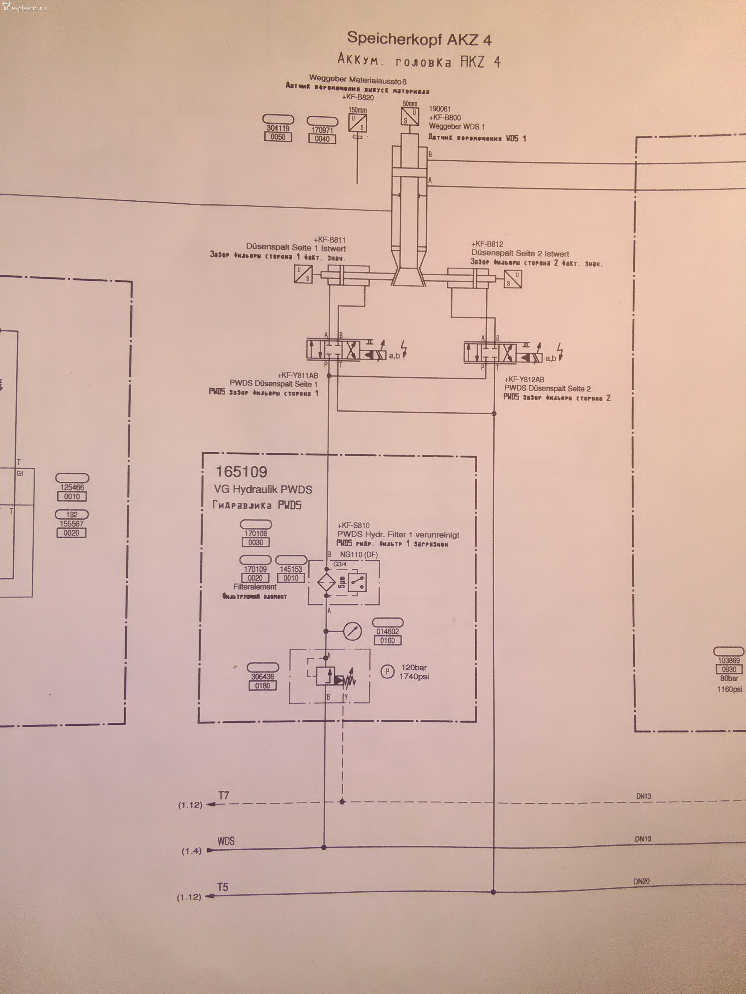

мне также эта схема не помогла, а еще больше вопросов появилось, пока отложил в сторону. Логика, которую вы описали выше - мне понятна, также отрисовал разными цветами на схеме напорные линии и линии слива. на неделе смогу быть у машины и попробую проверить те клапаны, которые вы указал. отпишусь что в итоге вышло.

#63 Сообщение ЗЮМ » 04 дек 2023, 16:42
Становится все интересней и интересней. Теперь магнит получается с другой стороны.
Сообщения: 5753
Re: Падает высокое давление при смыкании формы. Машина BEKUM

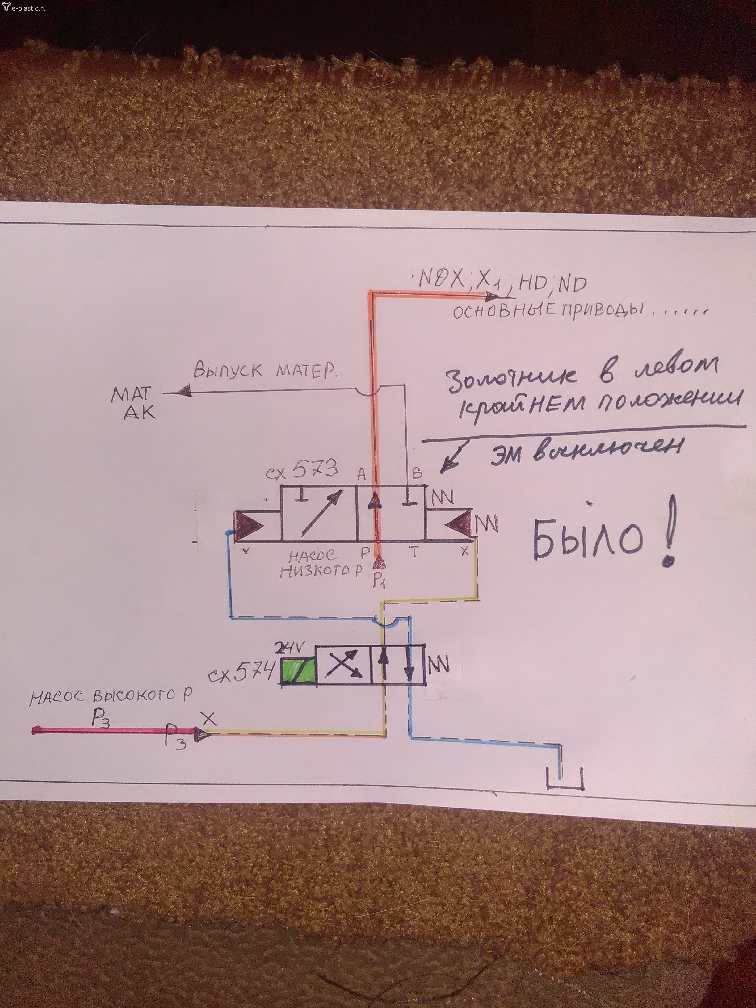

#64 Сообщение ЗЮМ » 04 дек 2023, 17:02

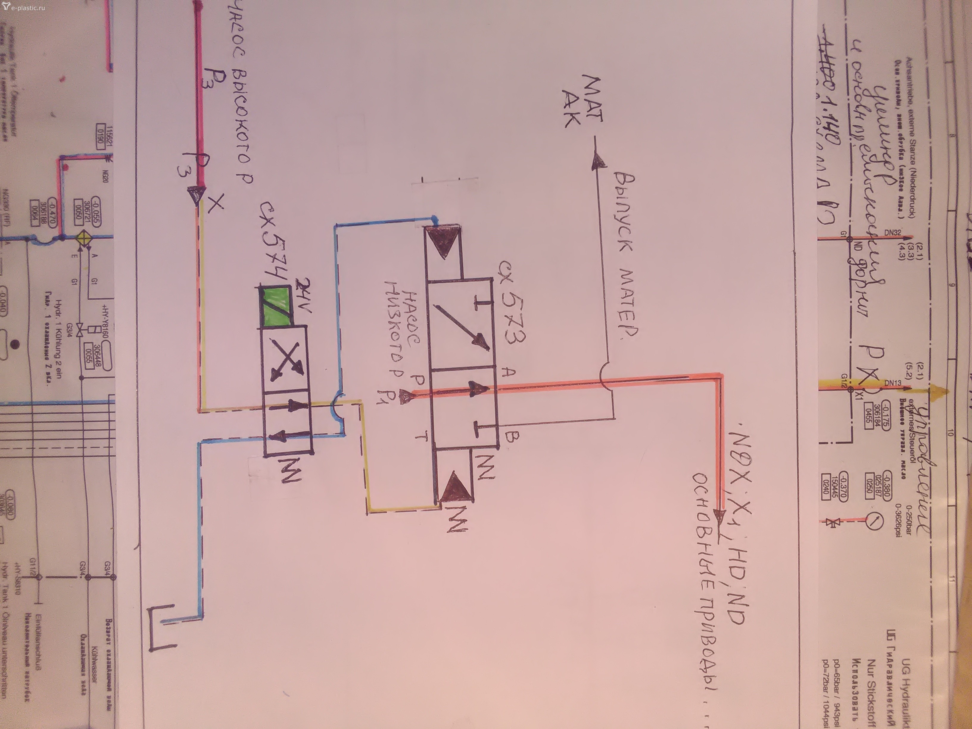

Мысли в виду новых обстоятельств: 1)Старый распред , 574сх. При выключеном э/м в нейтрали поток насоса Р1 идёт прямо. При включенном э/м поток идёт на лево к выходу МАТ к материальному цилиндру. 2) Новый распред , 574Е . При выключенном э/м нижний распред сразу перекинет направление потока на лево в направлении к мат. Цилиндру. При включенном э/м поток пойдёт прямо. То есть нижний основной золотник теперь работает наоборот. Думаем как это повлияло на систему? Без циклограммы неудобно. (У этого реверса видим управление Х внешнее, заведено от насоса Р3. СливY в основной слив. Если продаёт давление На насосе Р3 то исчезнет управление Х с левой стороны и пружина нижнего золотника поставит его в нейтраль. ) это так для инфы. Ачто даёт нам изменение схемы распределения потока насоса Р1 пока не соображу.
Сообщения: 5753

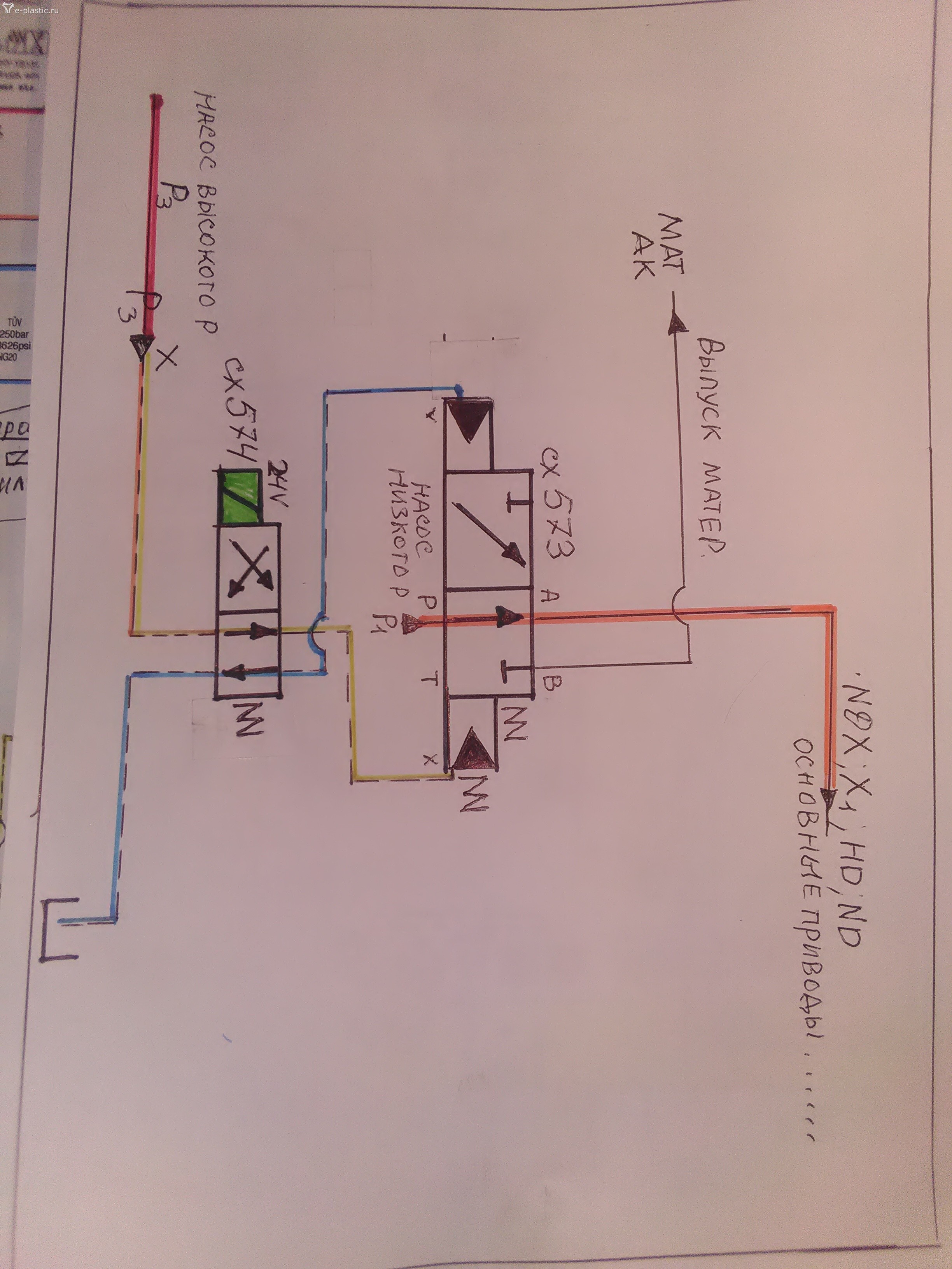

#65 Сообщение ЗЮМ » 04 дек 2023, 17:47
Поток на лево к выходу МАТ идёт от насоса Р1 низ. Давл. В направлении одного из блоков экстузионной системы материального цилиндра, его задача выпуск материала. Блоков там три, лист сх √5. К остальным Двум блокам идёт поток насоса высокого давления Р3. Через выход WDS/PWDS. Средний блок управляет фильерой. Правый блок отвечает за WDS/PWDS.

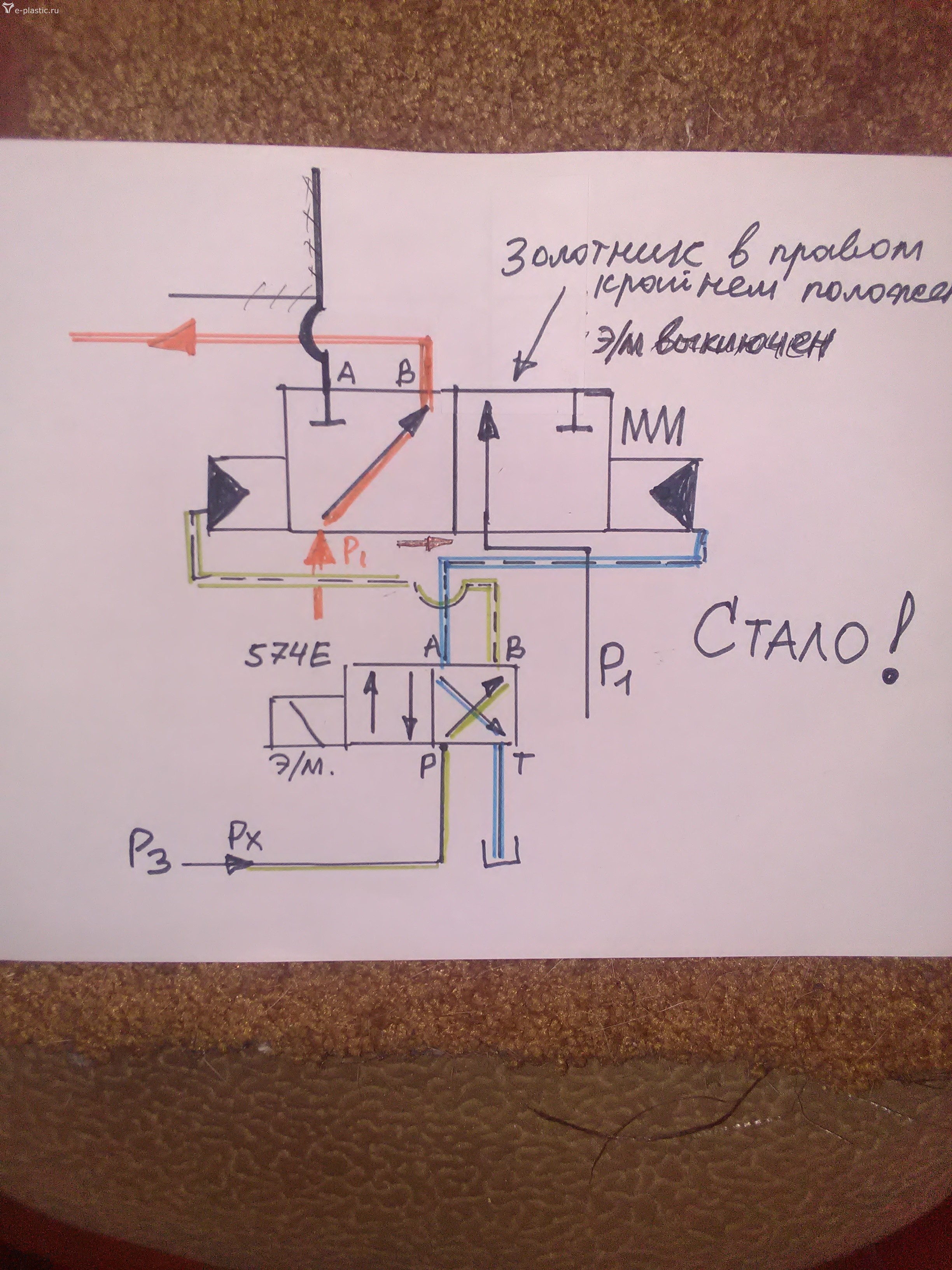

#66 Сообщение ЗЮМ » 04 дек 2023, 18:13
При замене распреда 574Е изменился алгоритм подачи потока к выпуску материала. Возможно в тот момент кода включается зажим формы от насоса высокого давления Р3. К нему в помощь прёт поток от насоса Р1 с не хилым литражом . А в сторону выпуска материала ни чего не идёт от Р1 в момент зажима. А когда сигнал с 574Е отключится то поток Р1 попрет к выходу МАТ на выпуск материала. Так как машина умудряется работать по материальным делам. Если таким образом на зажим формы пустили два насоса сразу, и чтоб насос низкого давления досылал свои лит-ры до места назначения ,снизили давление на насосе высокого давления из за обратных клапанов препятствующих объединению двух насосов. Вот это круговерть!!! И в этот момент ток на двигателе должен шкалить. И за счёт высокого количества количества литров перекрывается утечка которая сажала насос Р3 по нулям. Всего лишь мысли. Надо много мыслей, и выбрать правильную , которая приходит опосля. И не зная последовательности включения э/м управления все это по воде вилами написано. А это только начало. С него и надо начинать. Время сьэкономим.

К этому подопытному распреду ещё Артур послал реплику что этот узел не для всех машин актуален. И подсказал где заменили на 574Е. Тумана стало больше.

#68 Сообщение ЗЮМ » 04 дек 2023, 18:58
Разберёмся с нижним распределителем , какова его схема. Смотрим таблицу. Схема 573. Которую по моему превратили в схему, ну заставили работать по схеме 573Е. Не вероятно. Ведь там пружина на золотнике только с одной стороны. И при новой ситуации она при работе в холостую всегда будет сжата и долго не проживет. Надо сделать как было. Уважаемый iks81 конечно в курсе.
i (3).jpeg (180.84 КБ) 14636 просмотров

#69 Сообщение ЗЮМ » 04 дек 2023, 19:08

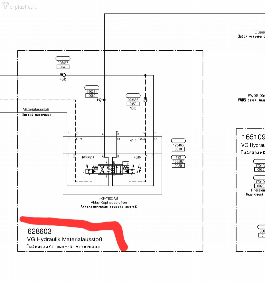

Далее рисуем подробную схему распреда 573. Просим Артура сказать по поводу +HY-Y8820F нам любая инфа важна. :-):

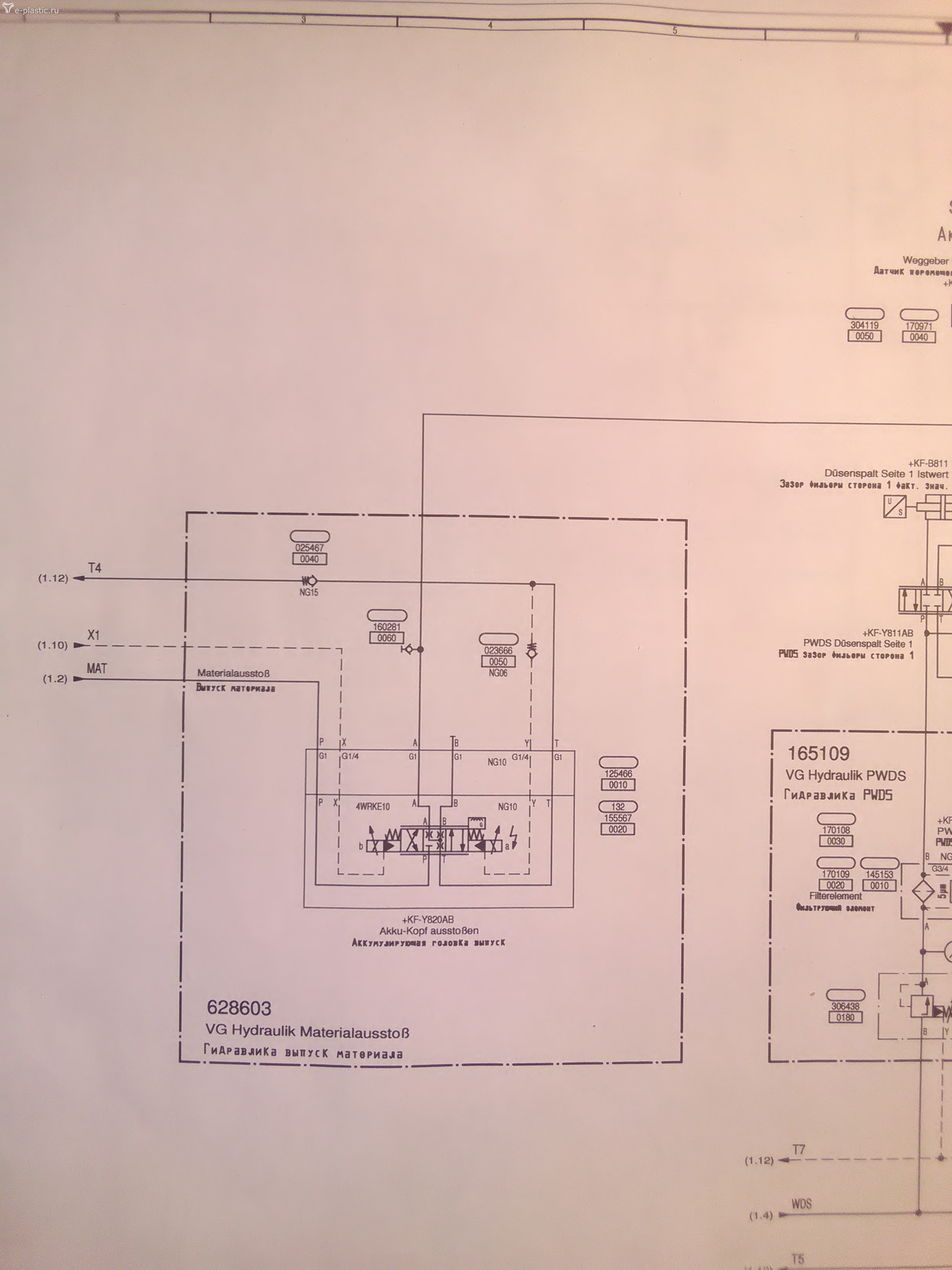

#70 Сообщение Артур69 » 04 дек 2023, 19:44
ЗЮМ писал(а): 04 дек 2023, 19:08 Далее рисуем подробную схему распреда 573. Просим Артура сказать по поводу +HY-Y8820F нам любая инфа важна. :-):
Даже не знаю чем. Baugruppe, может и Baureihe называться , такое расплывчатое понятие. Это могут быть одинаковые , но в чем-то различные машины
Baugruppe 130kN Maschine, например, может быть и компонент , часть одной системы . И это используется чаще . Я не знаю выдувные машины. Есть там взаимозаменяемые части ?
Как пример. Spritzgussmaschine (ТПА) имеет две Baugruppe. Spritzeinheit( Часть впрыска . Цилиндр ,шнек итд. Короче вся правая часть) и Schließeinheit ( Вся левая часть машины.
Короче нужен шестизначный номер на шилде или в доках. Тогда может будет яснее.

#72 Сообщение Артур69 » 04 дек 2023, 19:59
628603 . Короче . Это номер блока сброса материала. Стоит на схеме. И для этого блока ,этой Baugruppe, ставят вентиль тот что обведён. Позапутано . Значит это не разные машины, а разные части одной назвали Baugruppe .
#73 Сообщение Артур69 » 04 дек 2023, 20:04
Вот

#74 Сообщение ЗЮМ » 04 дек 2023, 20:41
Было - Стало. Примерно так.завтра поправят если че. Электро гидравлическое управление с пружинным возвратом. 573 с условным проходом 22 мм.

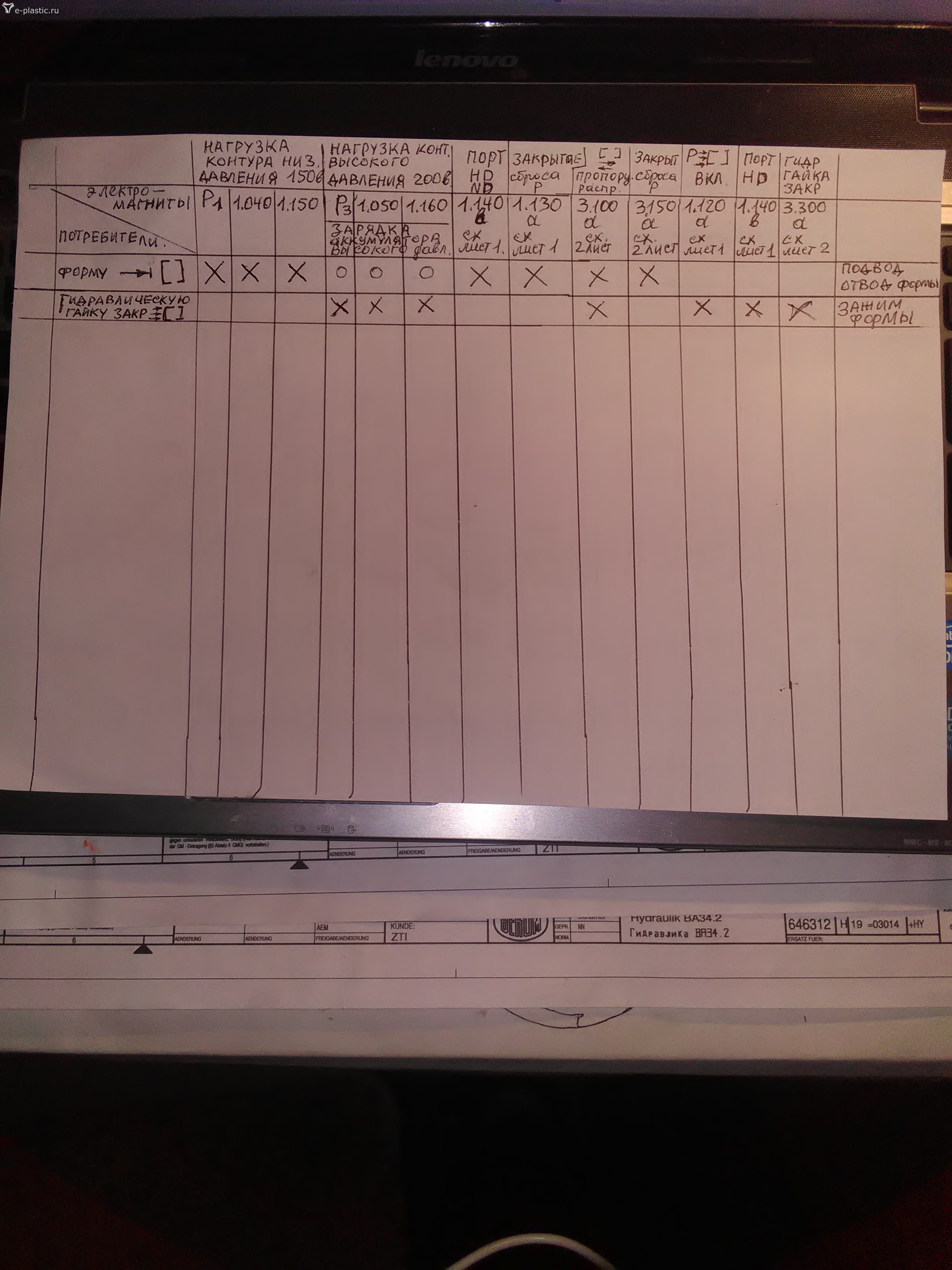

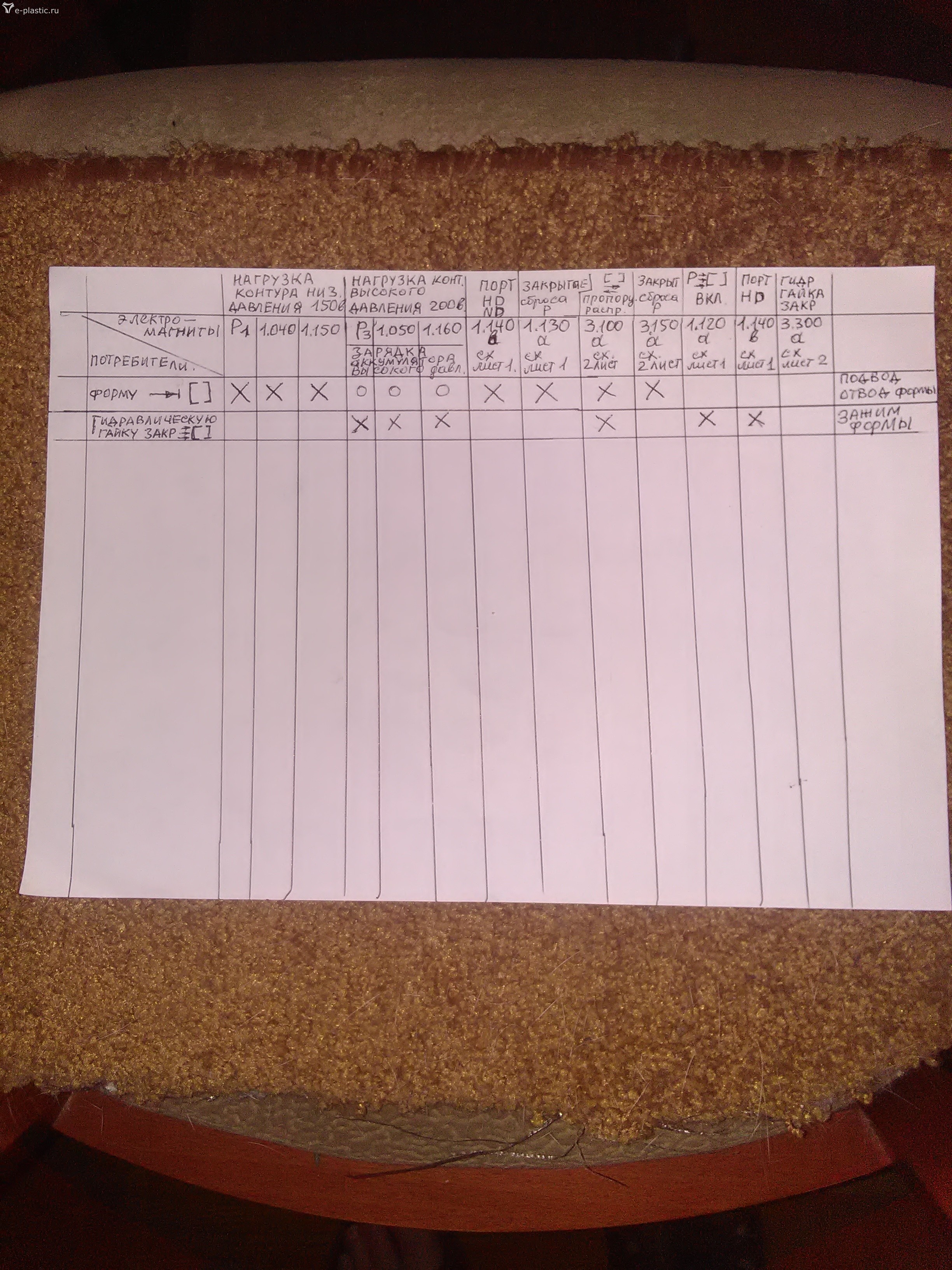

Колхозная Циклограмма. На будущее переименовать этот гимор, наклеить подписать фишки и упорядочить последовательность включений. Прописать красивую таблицу хотя бы примерно так. Всегда так делали. Оч оперативно помогает. На фото. Зажим гидравлической гайки - зажим формы. Вот тут и падает давление. Если нагрузка насоса Р3 есть то ясно что давление исчезает при включении или 1.120 или 1.140 забыл крестик поставить на 3.300
Сообщения: 5753

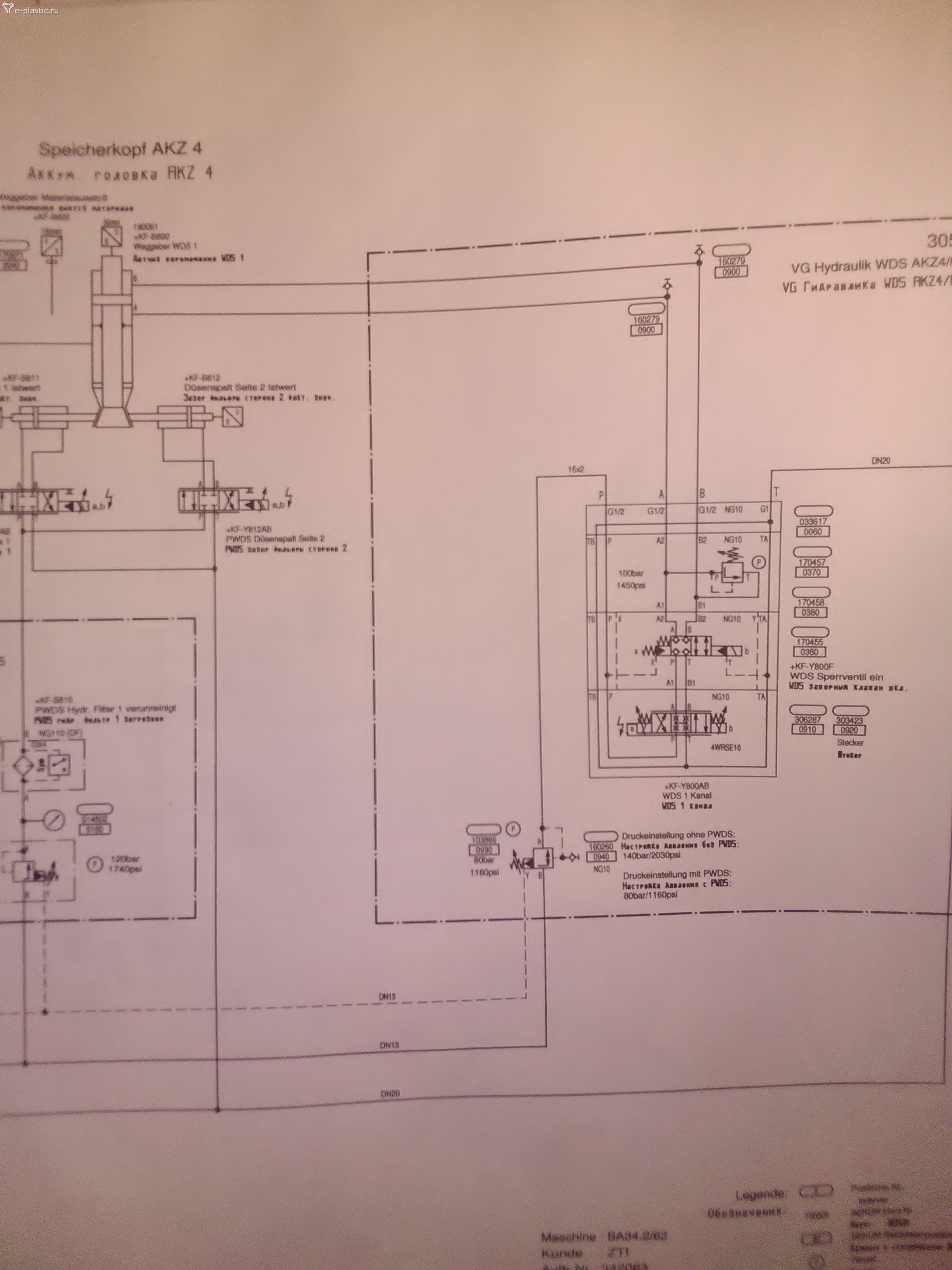

#77 Сообщение ЗЮМ » 05 дек 2023, 00:17
Колхозная Циклограмма. На будущее переименовать этот гимор, наклеить подписать фишки и упорядочить последовательность включений. Прописать красивую таблицу хотя бы примерно так. Всегда так делали. Оч оперативно помогает. На фото. Зажим гидравлической гайки - зажим формы. Вот тут и падает давление. Если нагрузка насоса Р3 есть то ясно что давление исчезает при включении или 1.120 или 1.140 забыл крестик поставить на 3.300 Крест- включено. О - выключено. Эту линию Насоса Р3 можно с помощниками и в ручную проверить
Нажимая группу магнитов руками. Вначале нажимаем два магнита 1.050 и 1.160. Смотрим манометр левый. Если нагрузку держит. Добавляем нажимаем третий 1.120. Если держит давление добавляем четвертый1.140. Остальные два на втором листе в отключке и стоят каналы в тупиках. Далее видно будет. На каком этапе пропадает давление там и оглянутся вокруг по запорной аппаратуре. В этот момент проверки насос Р1 работает на холостых оборотах. И вроде как мешать не должен. Только форму предварительно закрыть что бы не сломать гидрогайку. Не знаю как там все привязано. Хотя гайке ни чего не угрожает до неё масло пока не дойдёт до цилиндра формы то же. Можно четыре магнита давить. Давление должно держать. 100%

#78 Сообщение ЗЮМ » 05 дек 2023, 00:51
Что касается давления управления: Там и внешнее управление Х и Х1 и внутреннее от основного потока. На холостых оборотах работы насоса по идее должно быть давление управления дежурное смотреть на правом монометре. И если аккумуляторы заряжены оно должно быть по любому. А когда работает разгрузка я не знаю. Наверное при сбое машины при ошибке и когда выключаем гидропривод.
