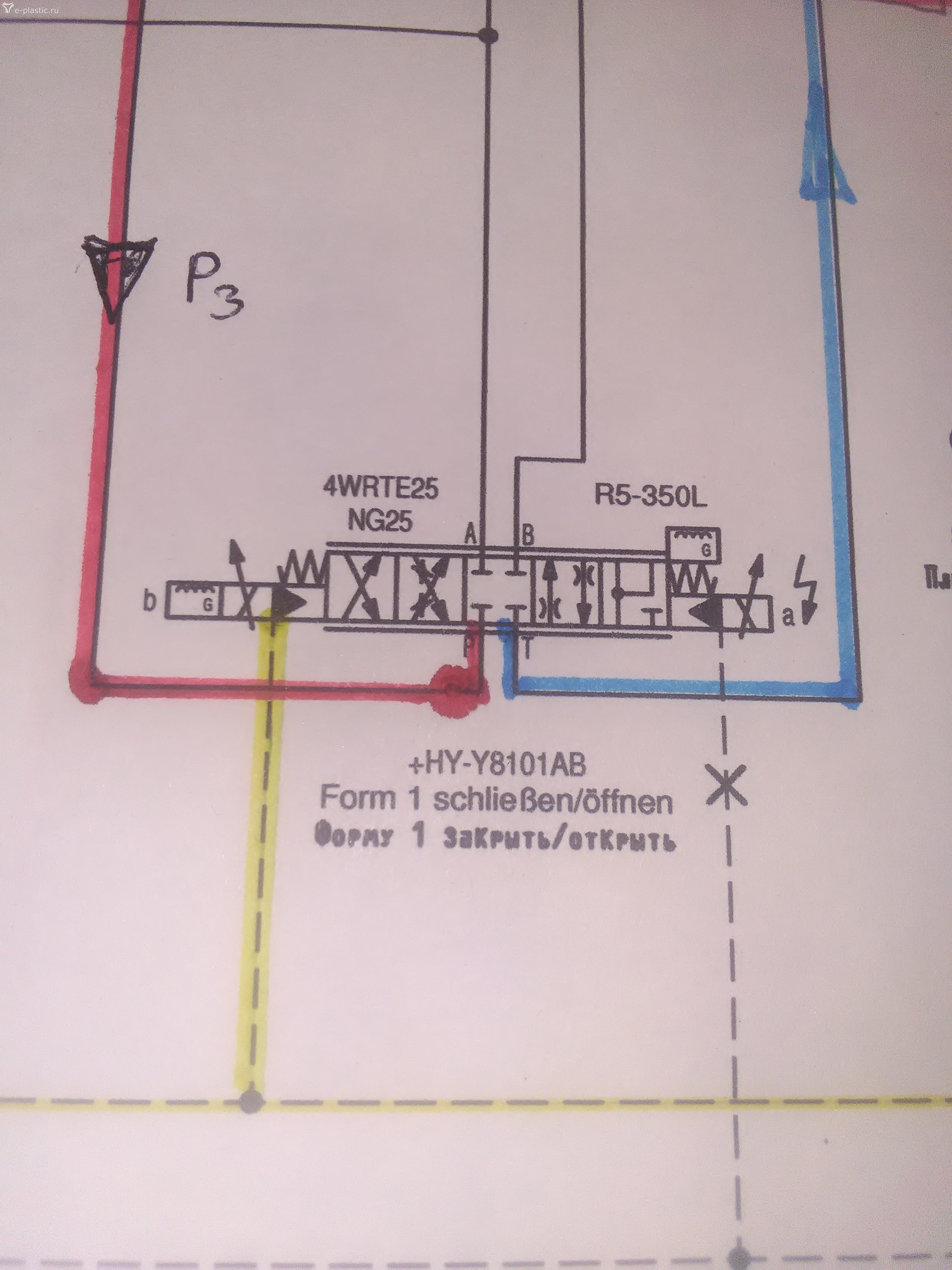

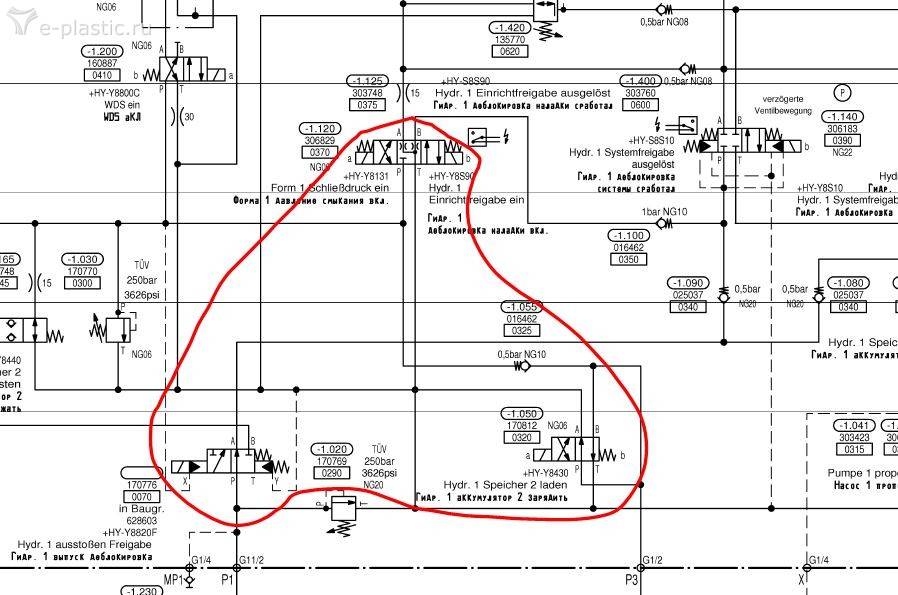

Схема лист2. Каретка, гайка блокировки, открыть форму закрыть. Из описания пост 1: Меняли пропорциональником на открытие закрытие формы. Ни чего не изменилось. Сигналы в порядке. Пока все.

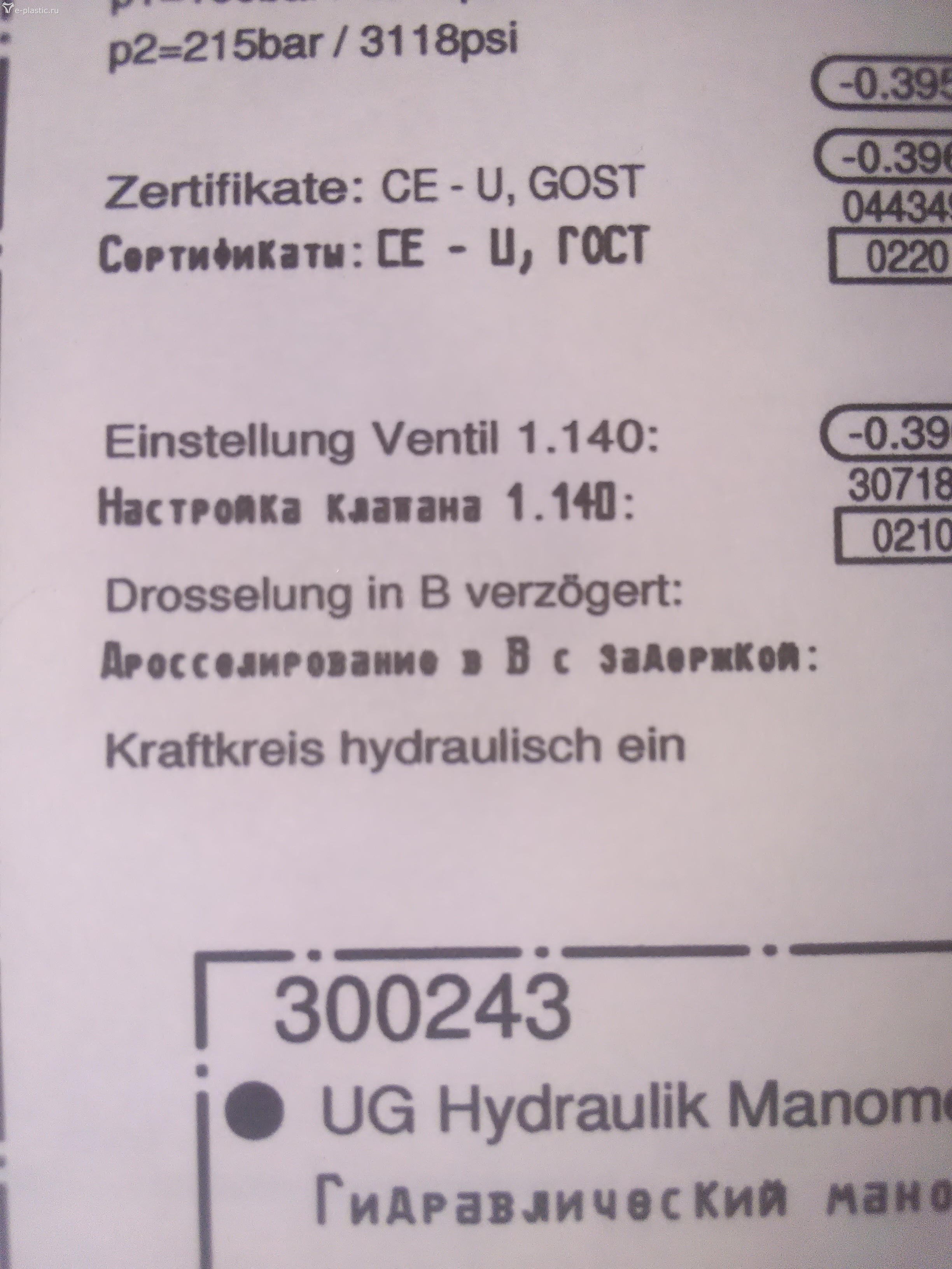

Паспорт , расшифровка кода Российского аналога.
1р203,323.pdf
Паспорт на Российский аналог
(1.91 МБ) 46 скачиваний

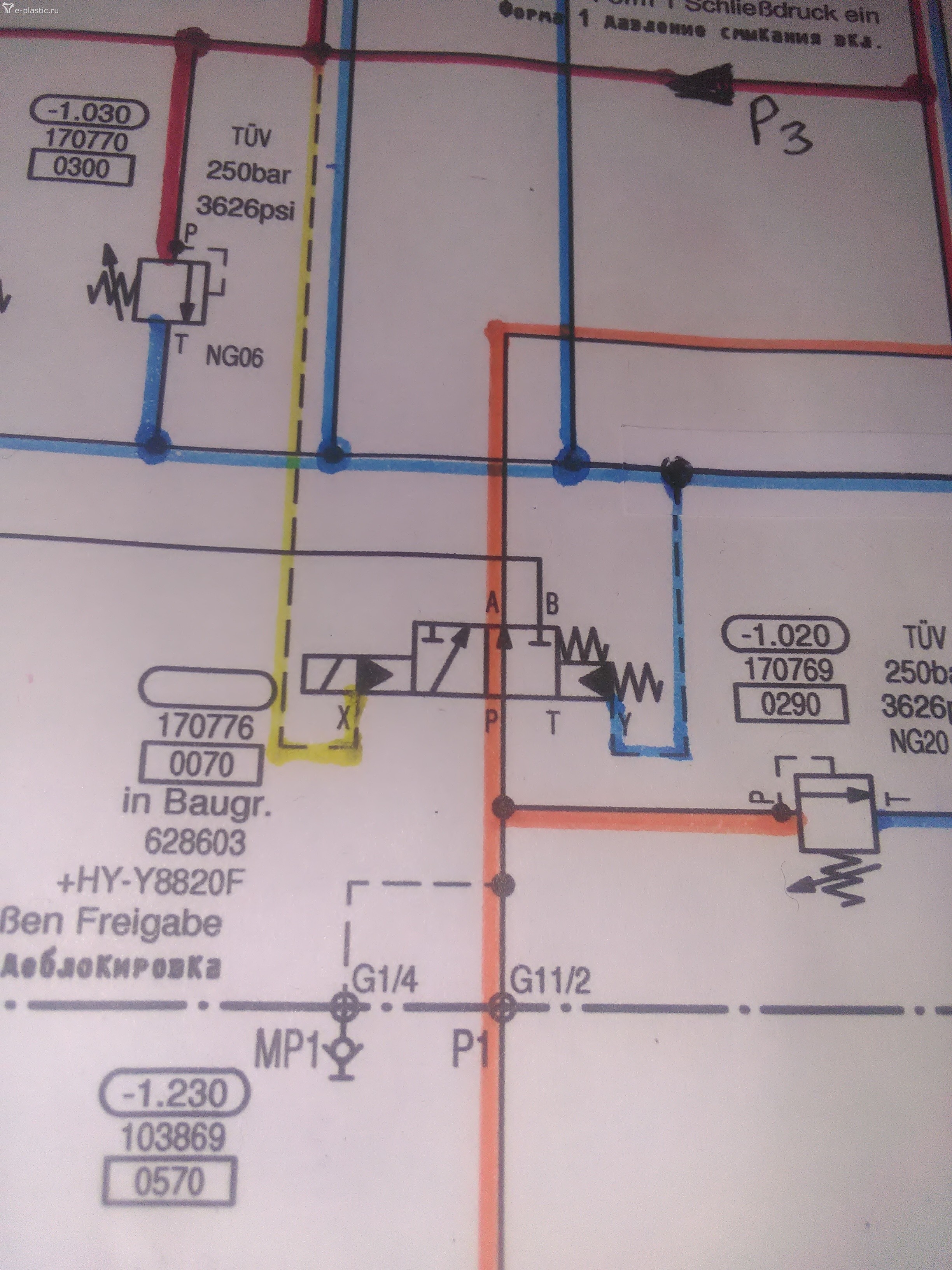

Сноска в левой стороне схемы. Дросселирование в канал В с задержкой вентиля - гидро распределитель -1.140. ( что это значит?) Регулируется как? Аппаратно с монитора? Кстати АРТУР подметил эту штуку. Может есть связь со сбоем. Рядом с вентилем ограниченный перевод.

#37 Сообщение ЗЮМ » 03 дек 2023, 10:50

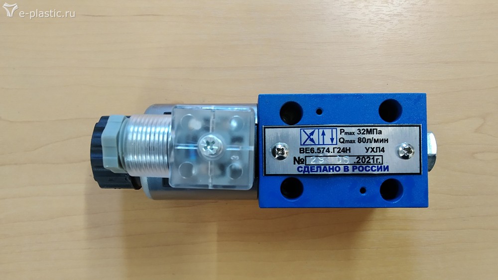

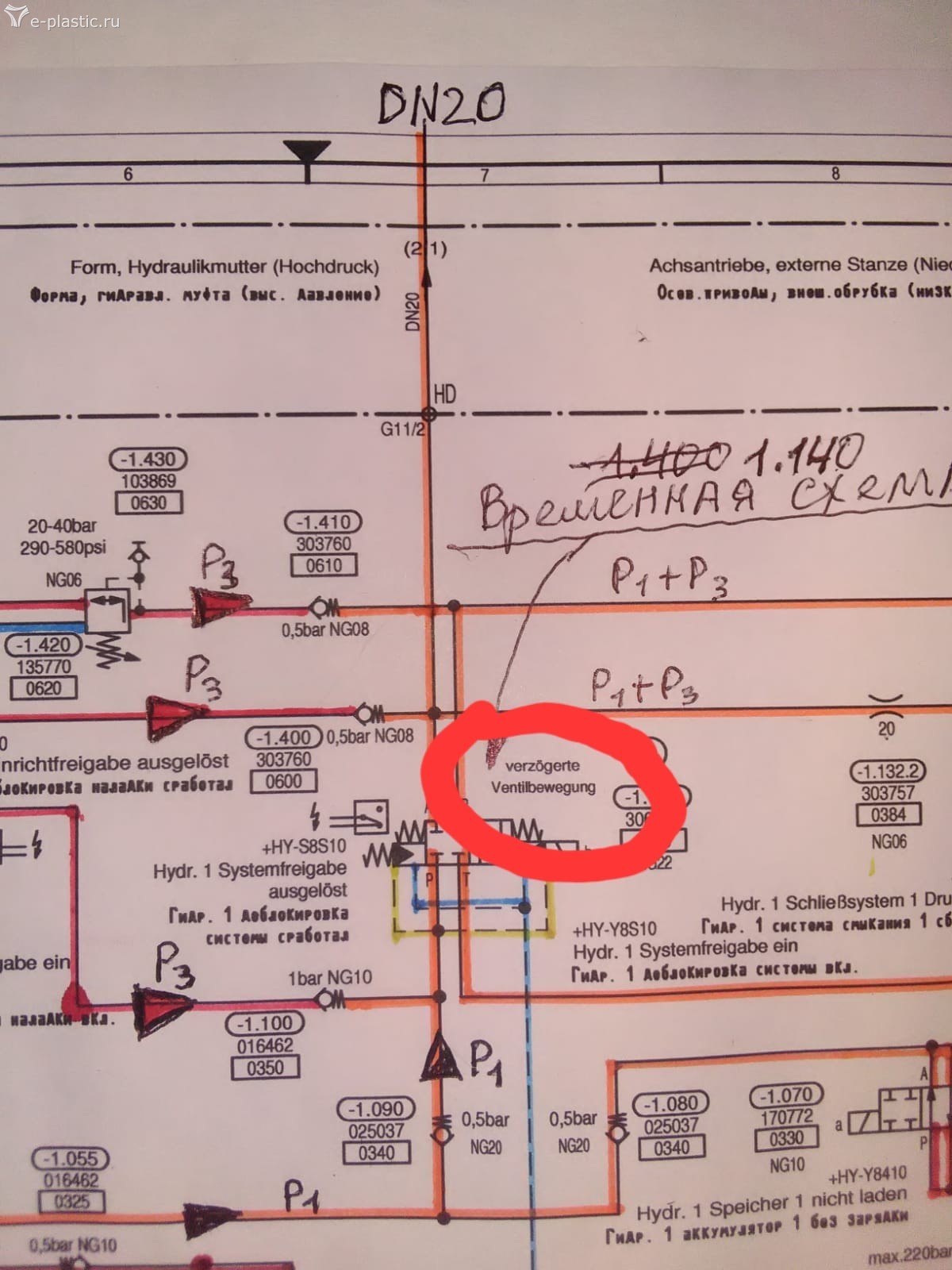

Дросселирование с задержкой.....? На фото расшифровка кода. Упоминается применения дроссельных диафрагм. Скорее всего в пилоте управления в канале В (0,8;1.0;1,2:мм) Не вяжется с формулировкой. Диафрагма снижает скорость переключения основного золотника ДУ 20 мм.

ЗЮМ писал(а): 03 дек 2023, 10:50 Дросселирование с задержкой.....? На фото расшифровка кода. Упоминается применения дроссельных диафрагм. Скорее всего в пилоте управления в канале В (0,8;1.0;1,2:мм) Не вяжется с формулировкой. Диафрагма снижает скорость переключения основного золотника ДУ 20 мм.
574.Ду6. Установлен скорее всего ДУ10. ( Для выяснения что было и что встало ". Временная схема"???

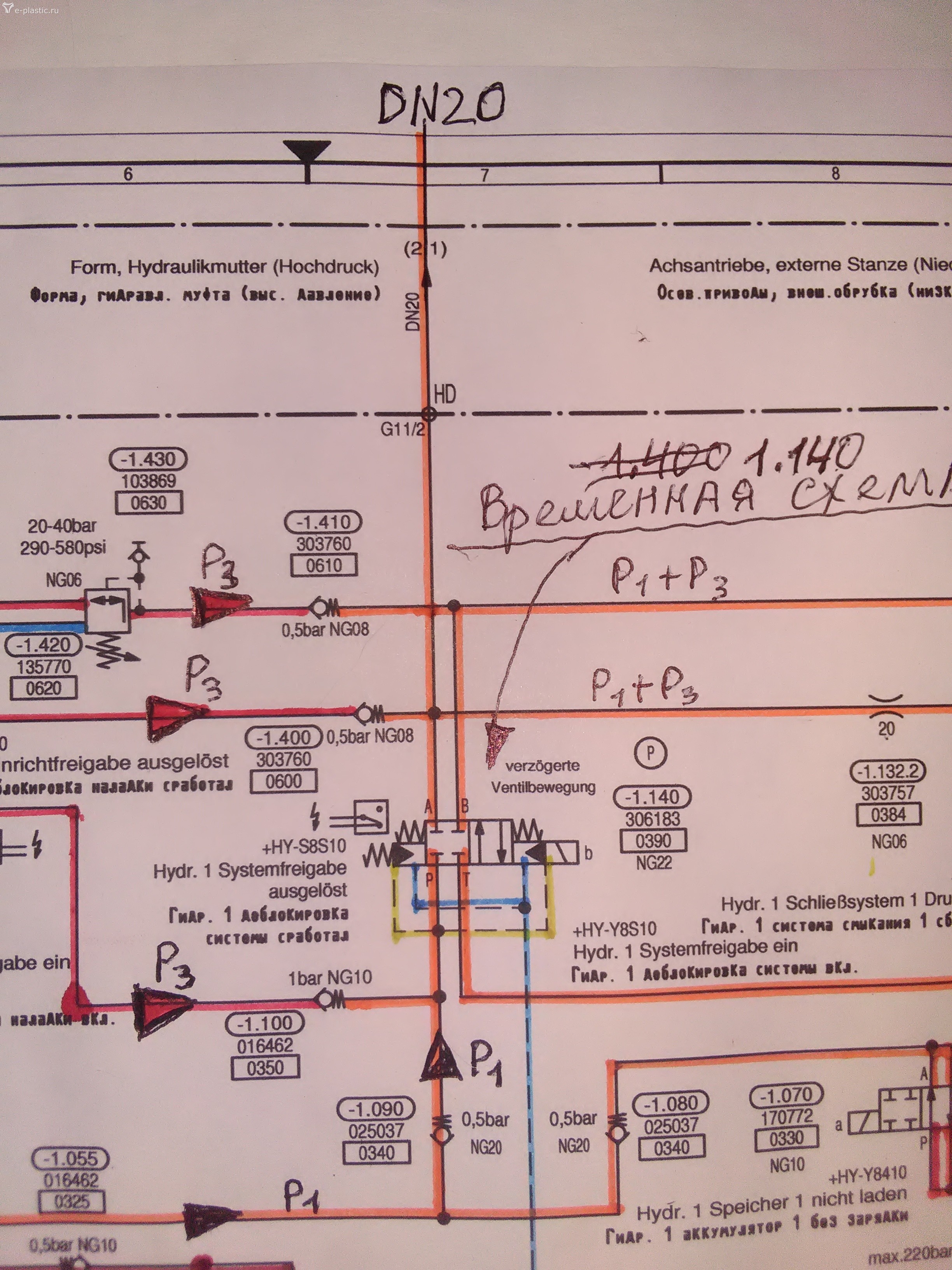

Далее: Действия, какая никакая Циклограмма.-Рисуем. За что отвечает каждый участник- распределитель и в каком положении находится, что делает насос Р1 во время-момент смыкания силового от потока Р3. Готовим тестовые манометры с подходящими спец трубками. И почему худо бедно работает после манипуляций с 1.140. Могу предположить, что насос Р3 высокого давления исключили из участия в силовом сжатии формы снизив давление. И эту работу взял на себя насос Р1. Плюс запертый- отсеченный насос Р3 обратными клапанами которые закрылись под воздействием насоса Р1.Почему движок и перегревается возможно, при условии , Если литраж Р1по настройкам высокий плюс давление 150 бар. Измерить ток на двигателе 37 кВт. Плюс нагрузка или минус? на насосе Р3 который или ??? Смотрим манометры. Тайм аут. Хоре фантазировать в одни ворота. Может и бред, может и нет. Главное спокойствие.

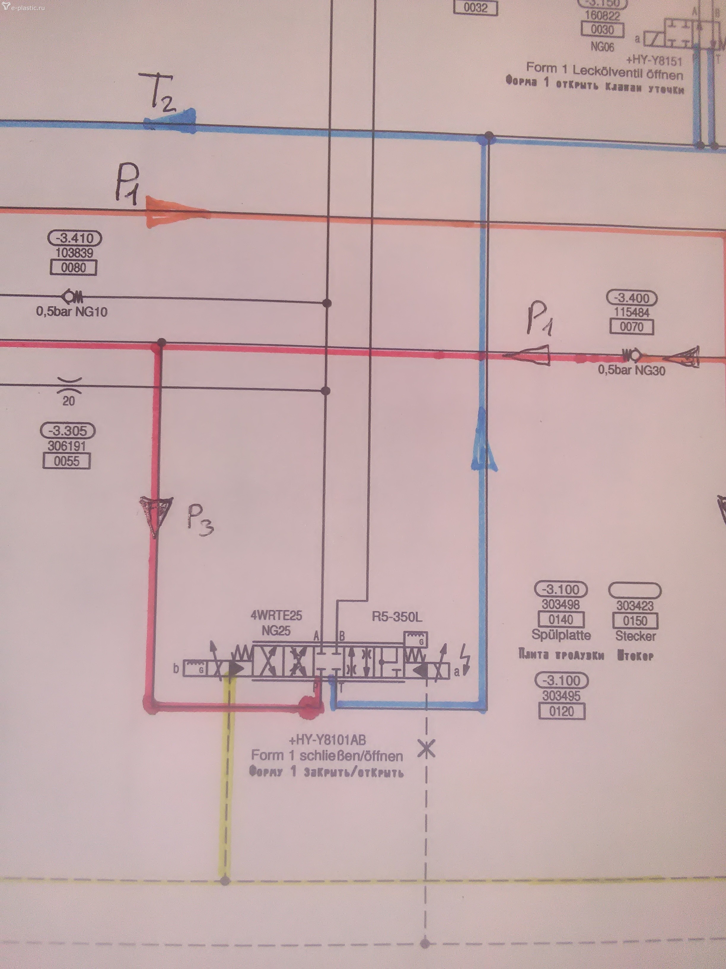

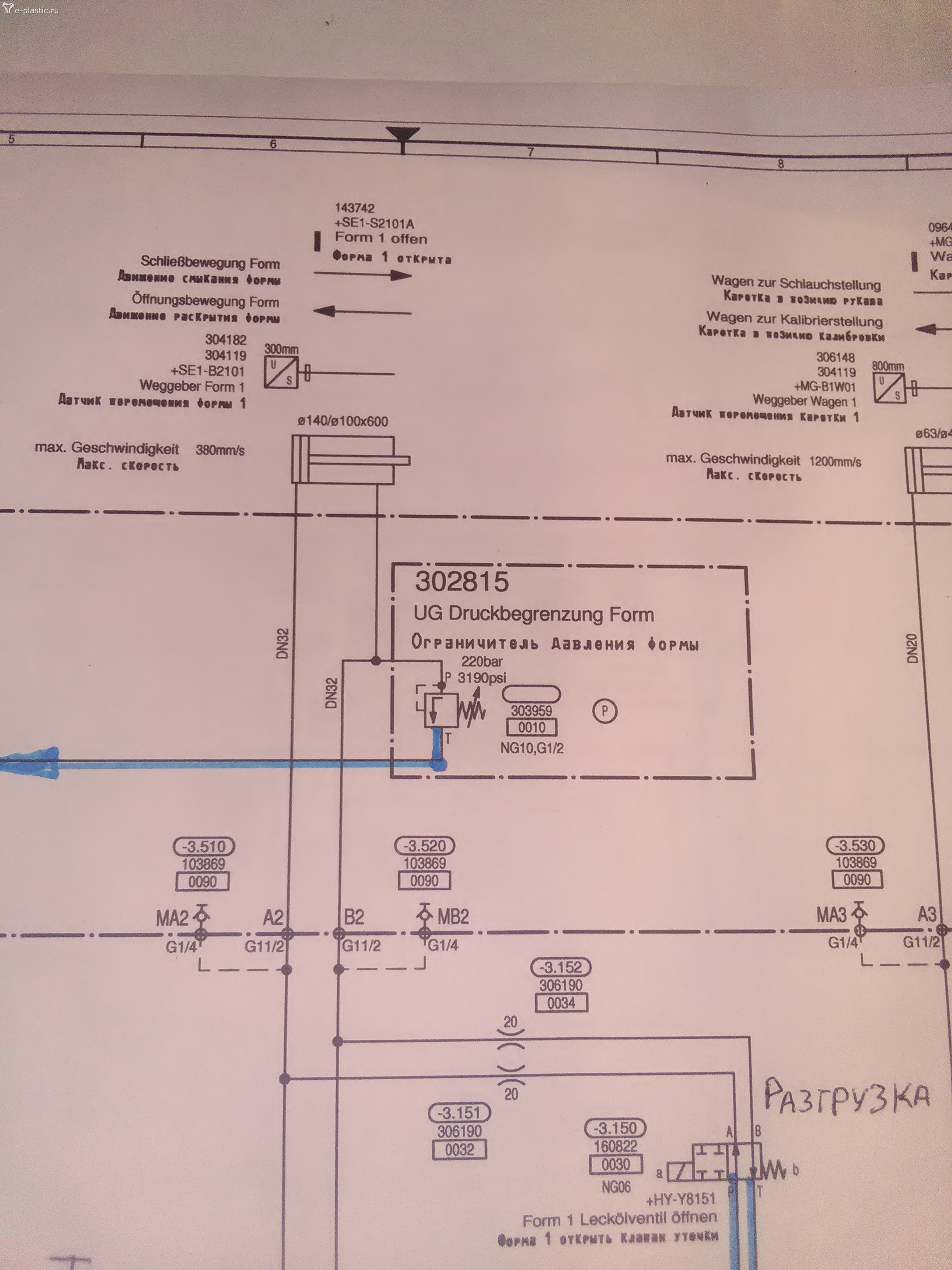

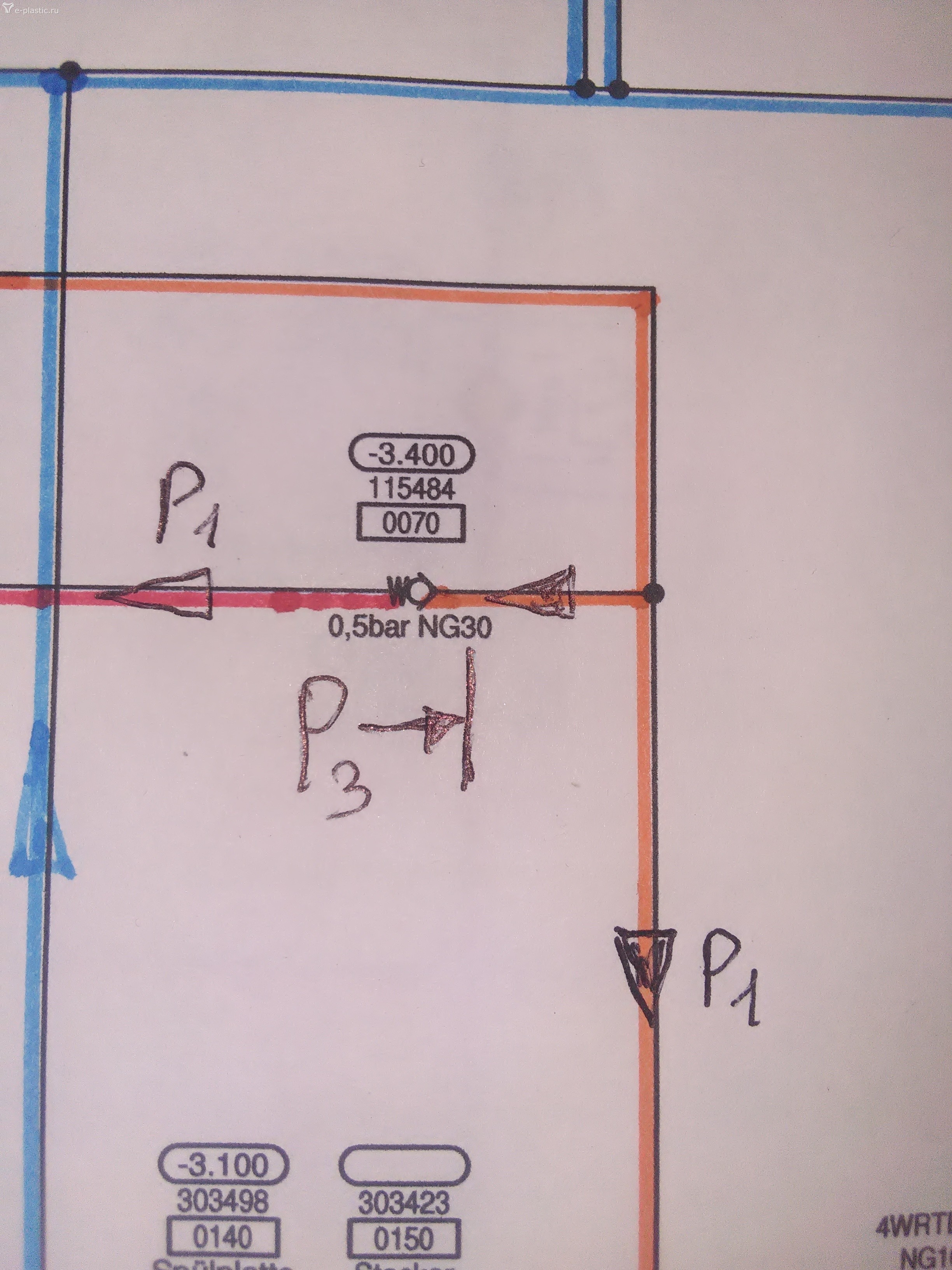

На этом фото хорошо видны места ухода давления в слив. Всего три места. Где синяя магистраль там и потери. А по вине чего видно. Еще уход в магистраль оранжевую если насос Р1 в этот момент в разгрузке, что мало вероятно. осталось выяснить за счет чего сохраняется сила прижима формы до конца выдува , охлаждения и обрубки. Тут я не знаю пока. Мимо такой штуки иногда проходил. Отправил в Берлин схему там и номера и год все для понимания есть. Может и ИГНОР включат физ лицу из Русской заснеженной деревни.

Проверить 1.130-1.140-1.120-1.400-1.090-1.410 Распределитель 1.120 Ду 6мм схема 34 с диафрагмами в канала А и В. Можно заменить , цена не высока. Двух каскадник 1.140 заменить в сборе цена 17000р в среднем. Для пробы и поиска места. 1.130 редкая 44 схема (по китаю схема 2В2А) можно глушануть. Либа заменить.

Производство прислало функциональную диаграмму на машину, во вложении прикладываю

ЗЮМ писал(а): 01 дек 2023, 23:03 По вводному описанию не очень понятно что на что заменили. Меняли это? Пометил крестиком. Стоит распред схемы распределения потока 574В. И контуры на нем не сходятся. Только насос Р3. Низкой производительности.
Нет, поменяли другой распределитель, тот, который работает с пилотным 1.200. Причем пилотный оставили старой схемы, а в пару к нему поставили временно распределитель по схеме 574Е. При этом у нас два контура давления стали соединяться. Это позволило продолжать работу машины хотя бы при давлении 150 бар.

ЗЮМ писал(а): 03 дек 2023, 21:30 На этом фото хорошо видны места ухода давления в слив. Всего три места. Где синяя магистраль там и потери. А по вине чего видно. Еще уход в магистраль оранжевую если насос Р1 в этот момент в разгрузке, что мало вероятно. осталось выяснить за счет чего сохраняется сила прижима формы до конца выдува , охлаждения и обрубки. Тут я не знаю пока. Мимо такой штуки иногда проходил. Отправил в Берлин схему там и номера и год все для понимания есть. Может и ИГНОР включат физ лицу из Русской заснеженной деревни.
Спасибо! благодаря вашим комментариям общая картина стала пояснее. У меня мысли кружились вокруг этого участка схемы (обвел на картинке) - было ощущение, что машина не выходит из режима деблокировки. Рабочее давление на этом режиме как раз 150 бар.

ЗЮМ писал(а): 03 дек 2023, 22:49 Проверить 1.130-1.140-1.120-1.400-1.090-1.410 Распределитель 1.120 Ду 6мм схема 34 с диафрагмами в канала А и В. Можно заменить , цена не высока. Двух каскадник 1.140 заменить в сборе цена 17000р в среднем. Для пробы и поиска места. 1.130 редкая 44 схема (по китаю схема 2В2А) можно глушануть. Либа заменить.
Будем проверять последовательно эти элементы. О результатах сообщу

Про диафрагмы в АиВ наплел. Нет там диафрагм. Просто в нейтрали слив соиденен с АиВ через шейки крайние золотника с заужением прохода. Геометрия крайних шеек спец вариант. У обычных 34-х проход без ограничения.

Честно говоря, как баран на новые ворота. Связи со схемой по последовательности включения распредов не вижу. В наладке можно составить по списку этому и логике по магистралям ( можно попробовать). А в полуавтомате и автомате сложно. Если только по электросхеме. Суппер спецам диаграмма может и понятна. Нам нет без описания. По диаграмме видно что сила зажима сохраняется с момента включения гайки гидро до конца выдержки. И подъёма мат. Головы. Удержание силы зажима за счёт г/замка а не за с чет нагрузки насоса.это ясно. Подкиньте подробности по 574Е , куда поставили. Мозг в тупике.

#60 Сообщение iks81 » 04 дек 2023, 15:30
ЗЮМ писал(а): 04 дек 2023, 10:30
iks81 писал(а): 04 дек 2023, 09:19
А эту рокировку не понял совсем :nez-nayu: 574Е поставили на реверс который рядом с 1.020, выпуск насоса Р1.?
Эта рокировка сама получилась))) на производстве "быстро" нашли замену клапану и не посмотрели, что его тип отличается. Когда поставили на место и запустили машину, то обнаружили, что она хоть как-то, но работает на давлении 150 бар. Потом уже при мне обнаружили ошибку при замене, но пока меня нет, машина работает с замененным клапаном, чтобы не простаивать. Как я приду, буду искать причину поломки, то поставят тот клапан, который стоит по схеме.
