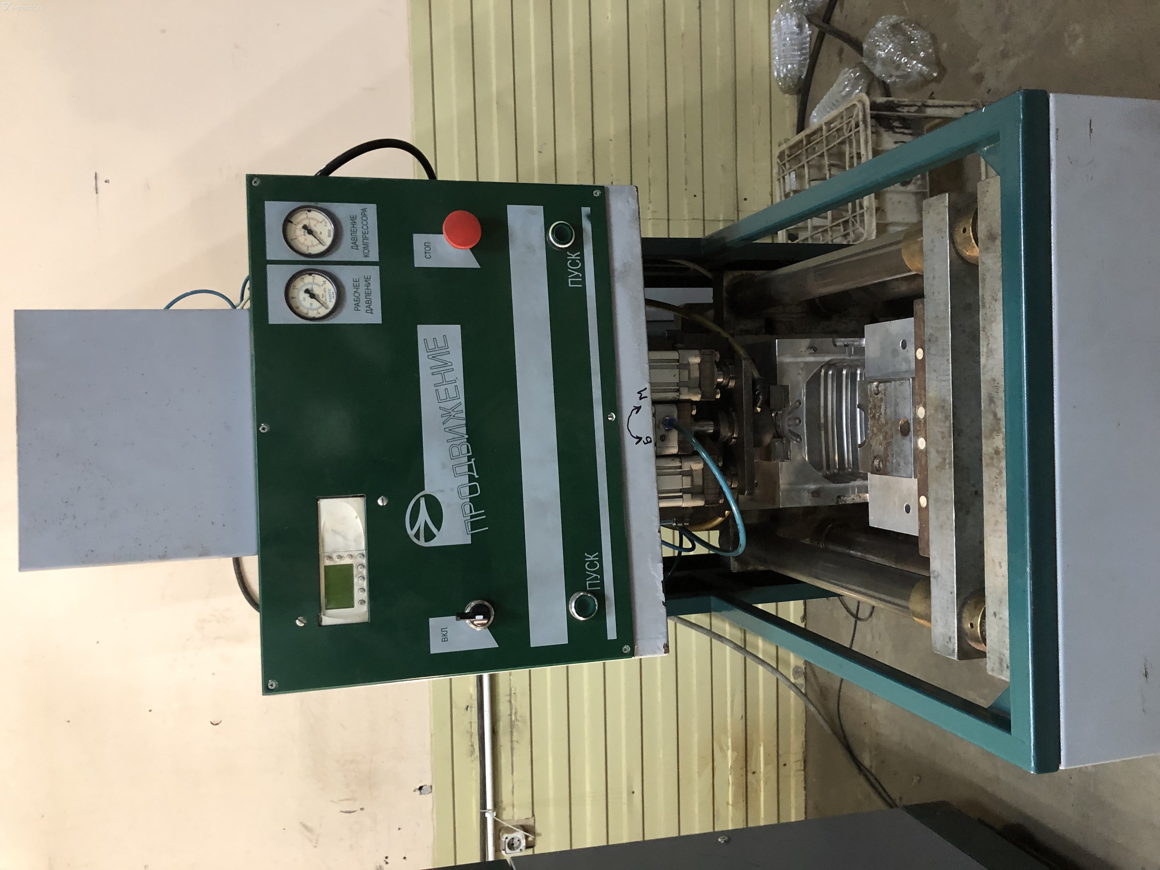

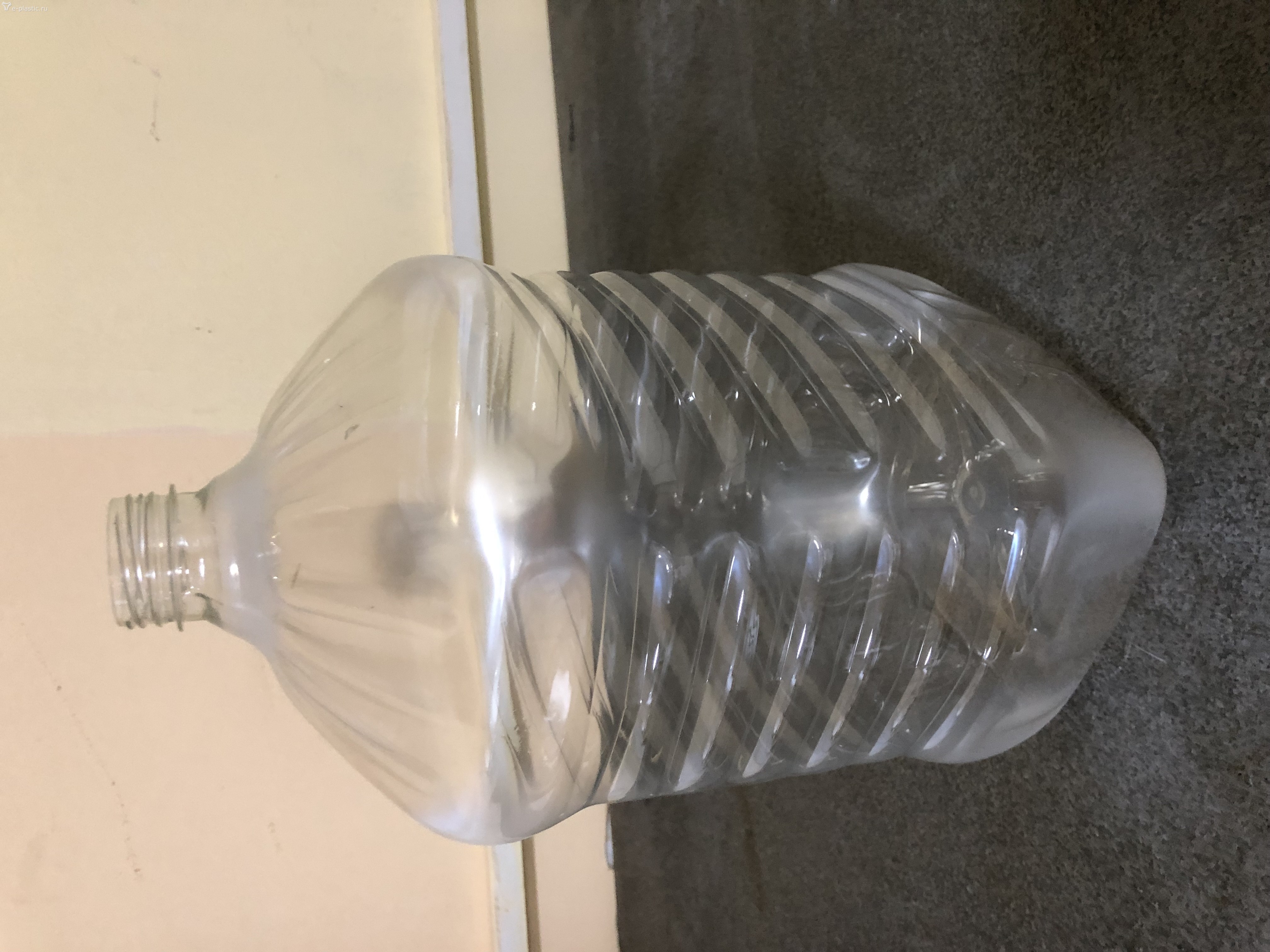

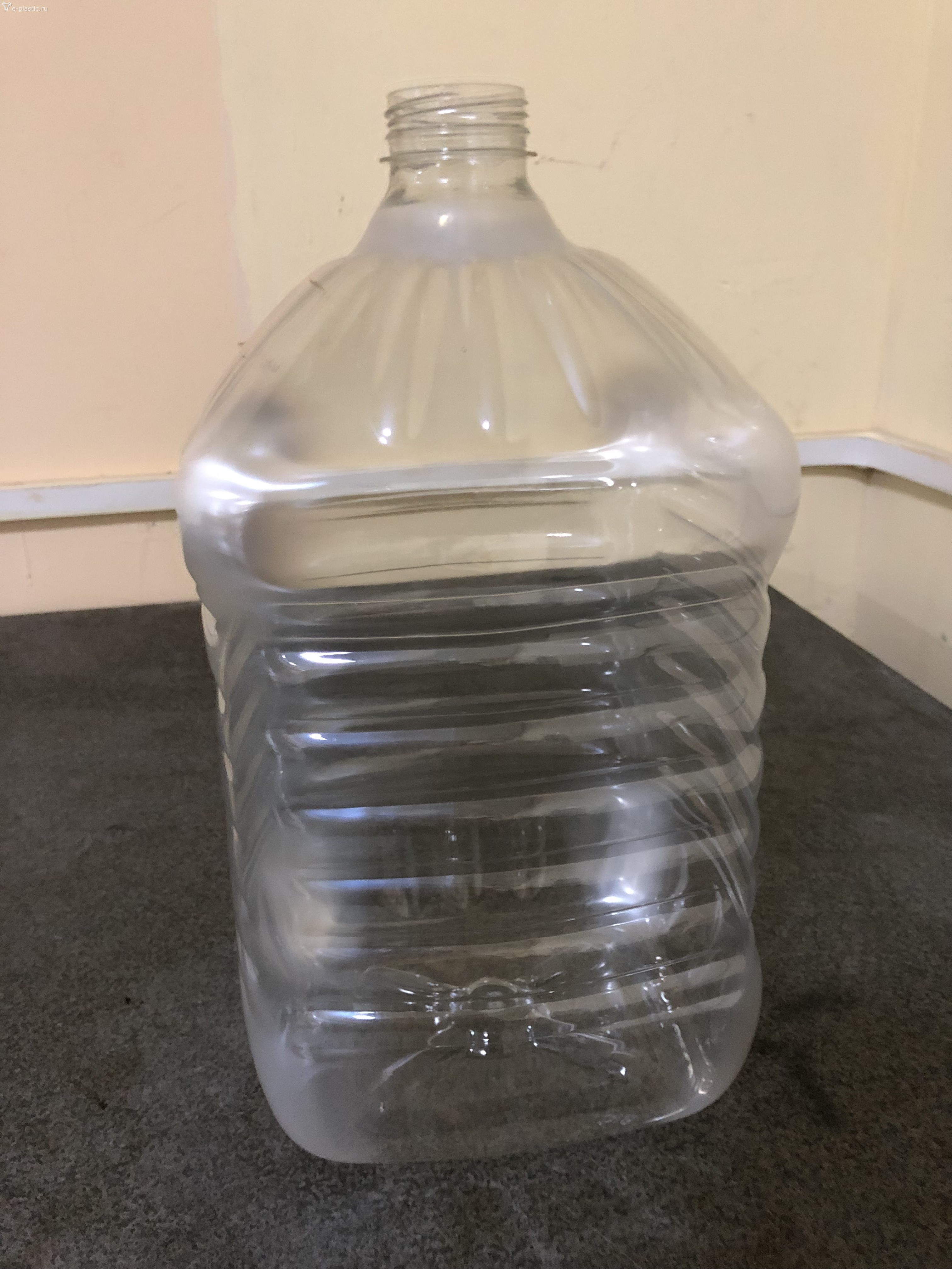

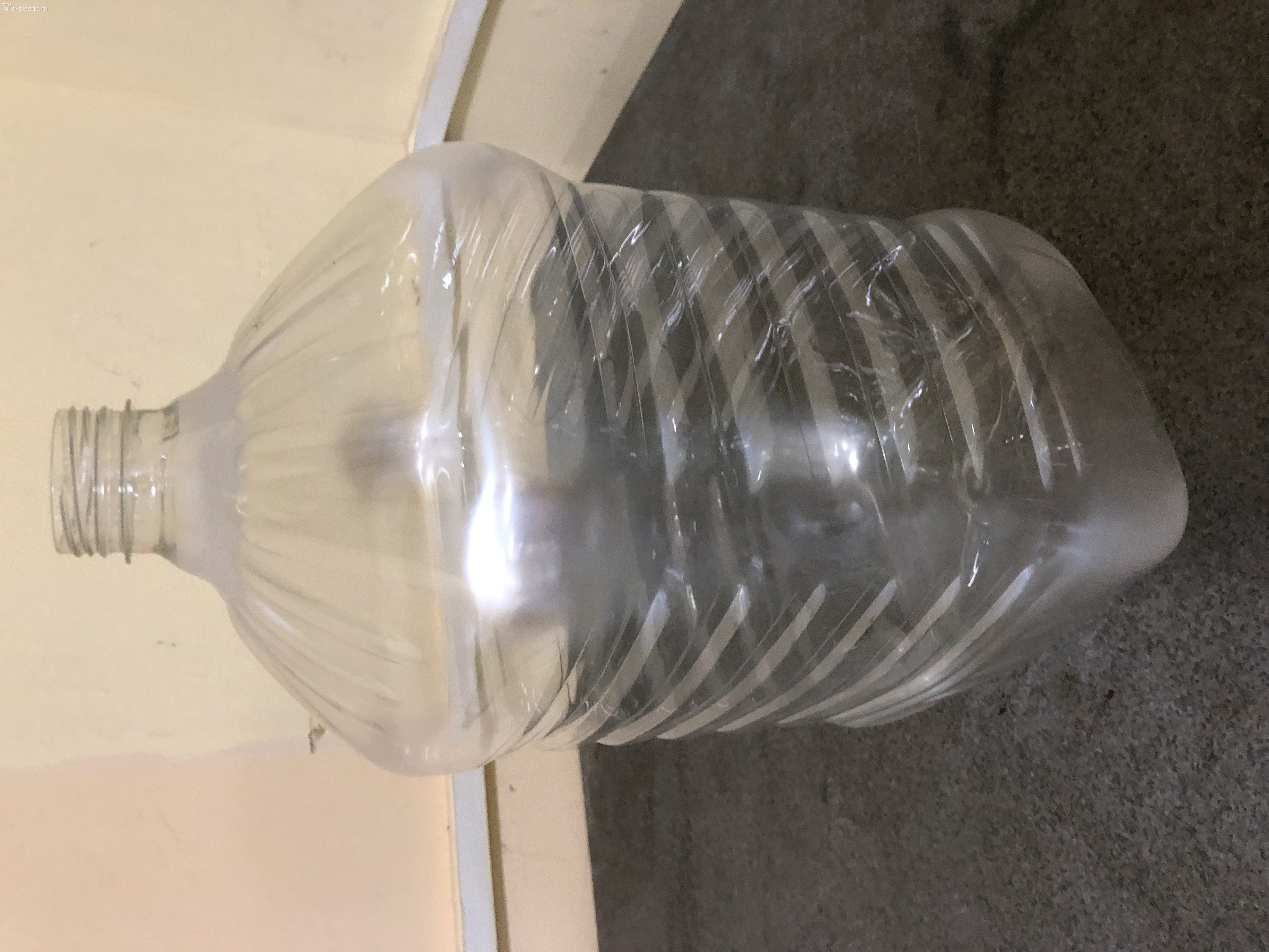

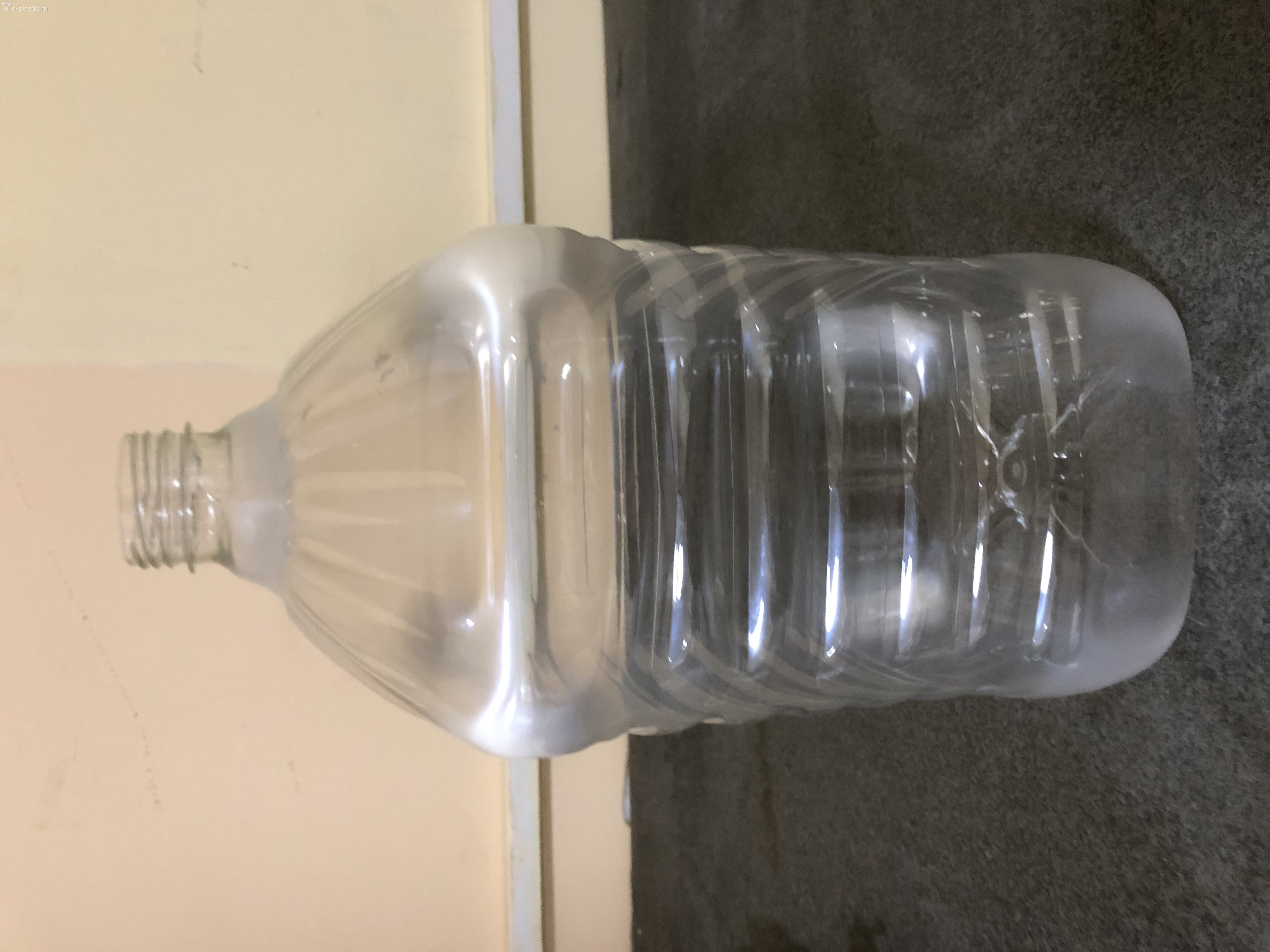

Добрый день. Приобрели ПАВ Продвижение, стояли прессформы на 1,5 литра. Станок приобретался б/у. В работе на 1,5 л.его видели. Станок 2010 г.в. В комплекте получили прессформу на 5 л, в принципе он нам и был нужен на 5 л. Сделали переоборудование. Горловая вставка была на 43, сделали на 38. Бутылка получается с белёсыми углами. Преформы на 38 горло, вес 64 гр., АПГ Восточная Европа.
Может кто-то посоветовать по настройкам? Мы-новички.

Если необходимо получить бутылку именно такого дизайна (на этой форме), без дефектов внешнего вида, из преформ малого веса (61-67 гр.) нужно переделывать печь с ТЭНов на лампы, и менять пневмосхему станка - оснащать его предвыдувом.
Второй путь - менять дизайн бутылки, есть неплохие шансы получить круглую бутылку товарного вида в текущей конфигураци́ оборудования.
Третий путь - использовать преформы весом 74-81 гр.
