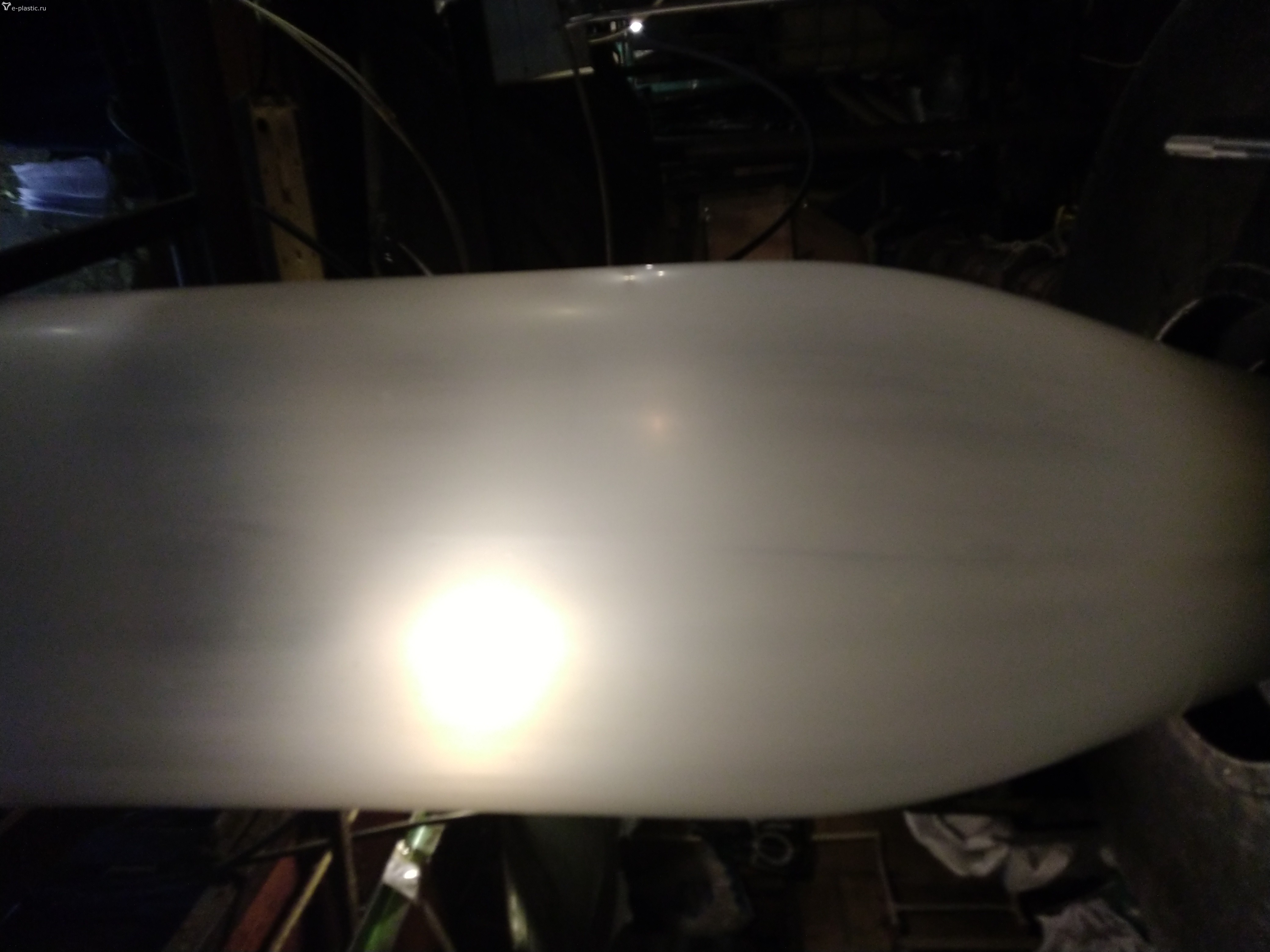

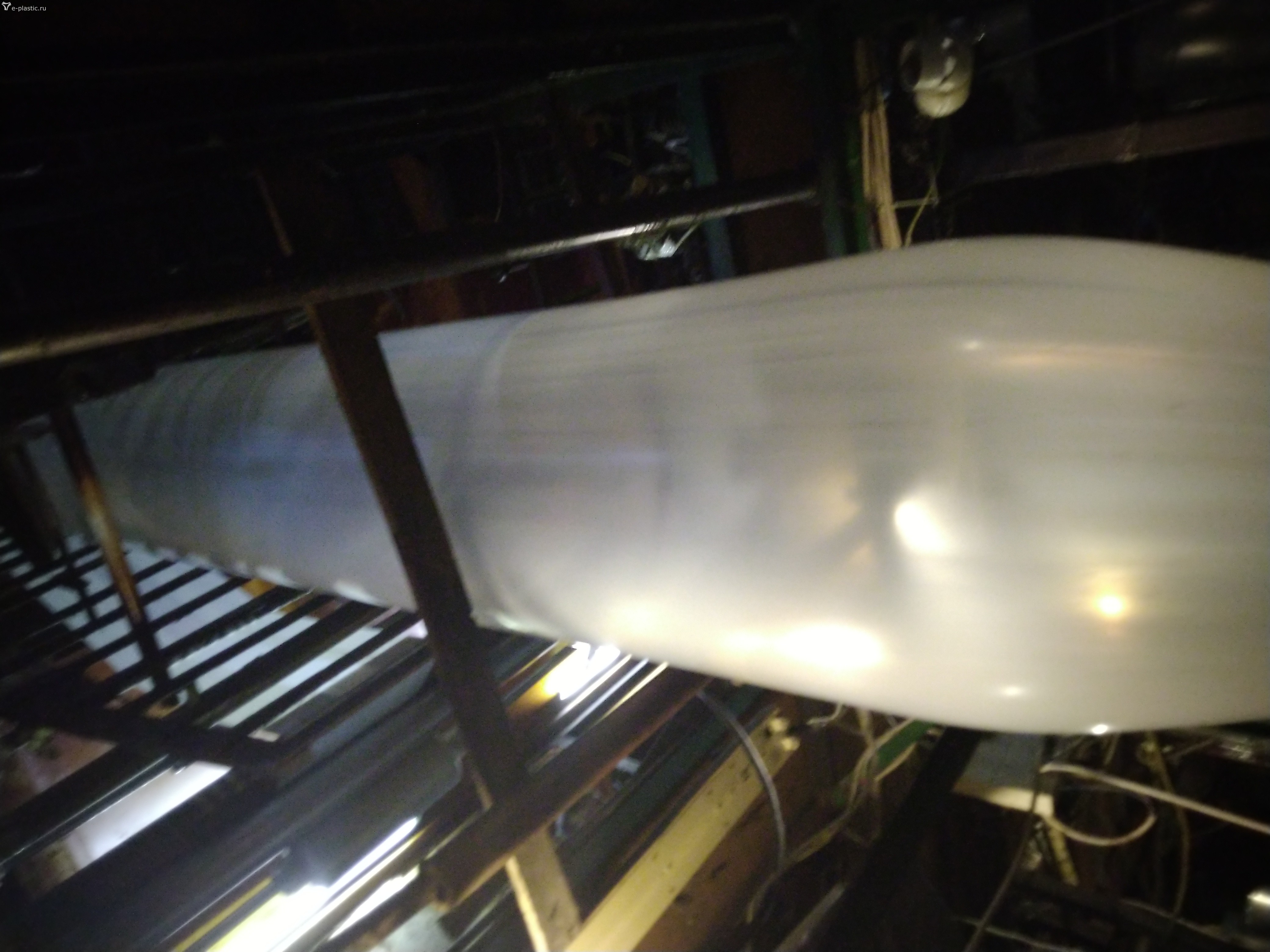

ТО что лучшее качество получается при соотношении до 30% ПА - это верно. Чем меньше, тем выше качество. Однако, делал пленку от 30 мкм. даже в чистом виде. Получается жестковато, лучше вводить в композицию с классическим ПВД и стрейтч. К тому же получается мутная, все хотят прозрачную.
Но главное, что экономический эффект стремится к нулю. Пока производители многослоек, не зная куда девать это добро, продавали по бросовым ценам, имело смысл. Когда на фоне того, что кто-то научился как-то перерабатывать и что-то лить из этого, цены взвились вверх. рентабельность ушла в минус. Пришлось все бросить.

#5 Сообщение Iron Smile » 28 июн 2021, 13:00
Вот так это выглядит...
Экструзия Па/ПЭ 100%

100% вторичка?
на каких температурах перерабатывали?
Стандартные ПВДшные
