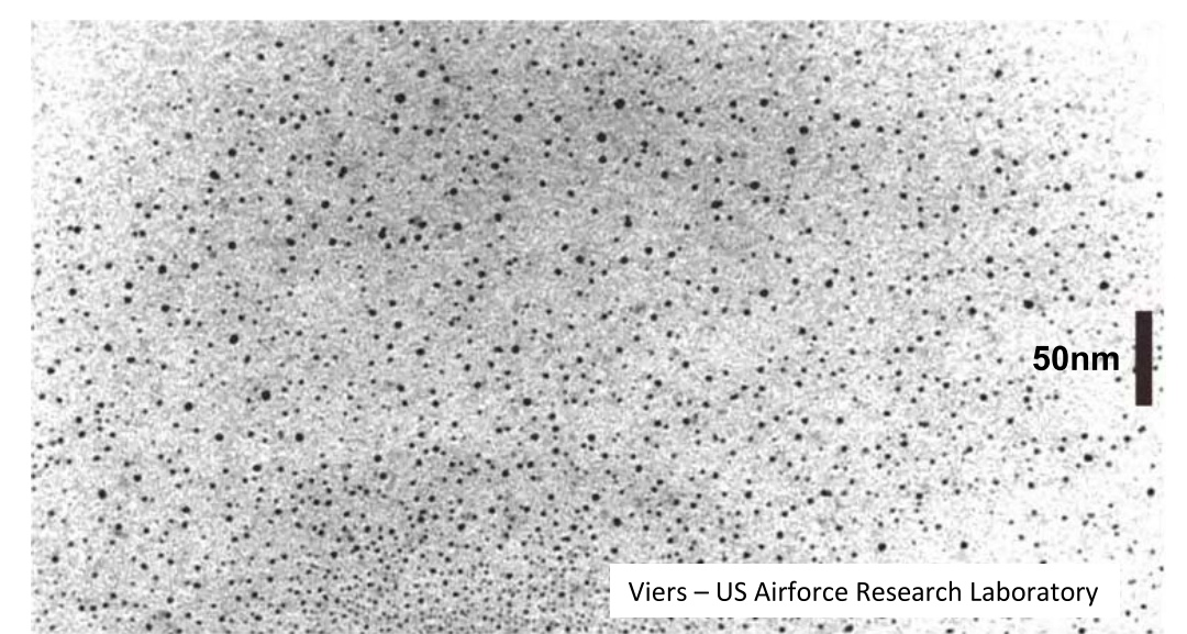

Вопрос, а как разбили агломераты трубок в расплаве.

А вообще...нано...это встраивание на молекулярном уровне....а Вы тут про агломерат кусками и гвозди....почти титановые....

Re: 27.06.2018 Углеродные нанотрубки повысили физмех полиолефинов
Должно быть примерно так, все 100% нано-шмано
- Часовой
- Сообщения: 920
- Зарегистрирован: 16 сен 2013, 11:11
- Страна, Регион, Область: Slovenija
- Город: Ljubljana
- Благодарил (а): 142 раза
- Поблагодарили: 106 раз
Разве что сплющили слегонца
- Поблагодарили: 3246 раз
Перколяцией здесь и не пахнет (перколяция - это около 10^6), значит с интеркаляцией и эксфолиацией проблемы.stup_mened писал(а): 03 июл 2018, 18:24 Но статику, вот, померяли: поверхностное сопротивление 1*10^9 Ом/см2, удельное объемное 1,2*10^10 Ом*см2.
