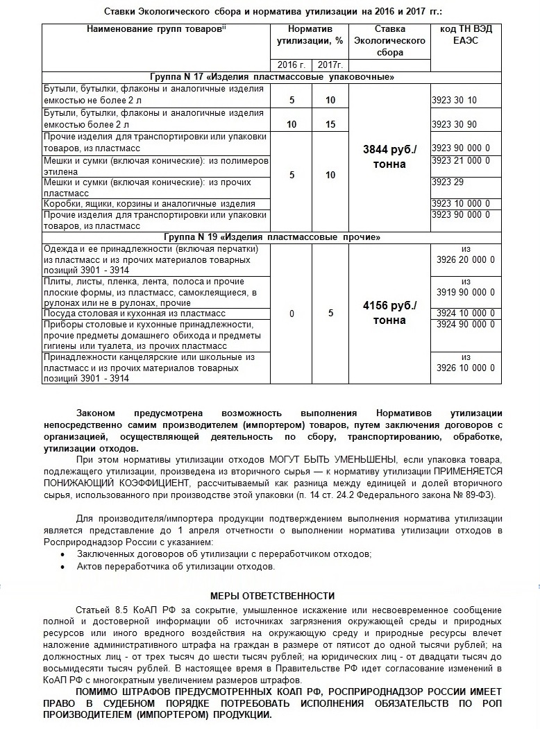

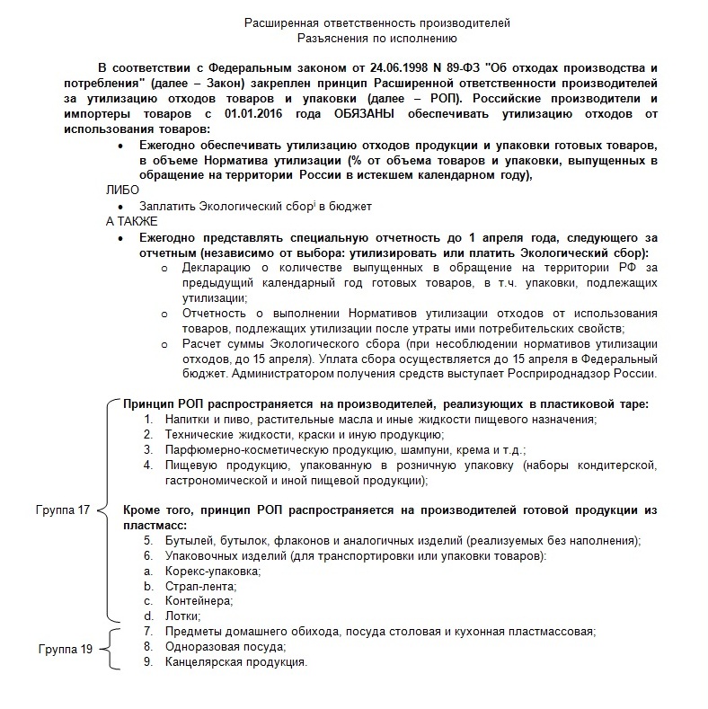

Информация для производителей
Согласно Закона ФЗ 89 от 24.06.1998 "Об отходах производства и потребления" и изменениям к нему вступившим в силу 1 января 2016 г. введен в действие принцип Расширенной Ответственности Производителей(РОП) за утилизацию отходов товаров и упаковки. Все Компании производители и импортеры, являеются адресатом данного закона и изменений к нему.
Закон позволяет исполнять обязанности по РОП как прямой уплатой экологического сбора в бюджет, так и альтернативными способами.
Платежи в бюджет
Акт о утилизации по 17 группе на 100 тн. * ставка экологического сбора 3844 = 384 400,00 р. НЕ облагается НДС
Акт о утилизации по 19 группе на 100 тн. * ставка экологического сбора 4156 = 415 600,00 р. НЕ облагается НДС.
Альтернативные способы утилизации существуют, стоят дешевле, НДС облагаются !!!
Если кому нужны дополнительные раз'яснения. Милости прошу в личку.
