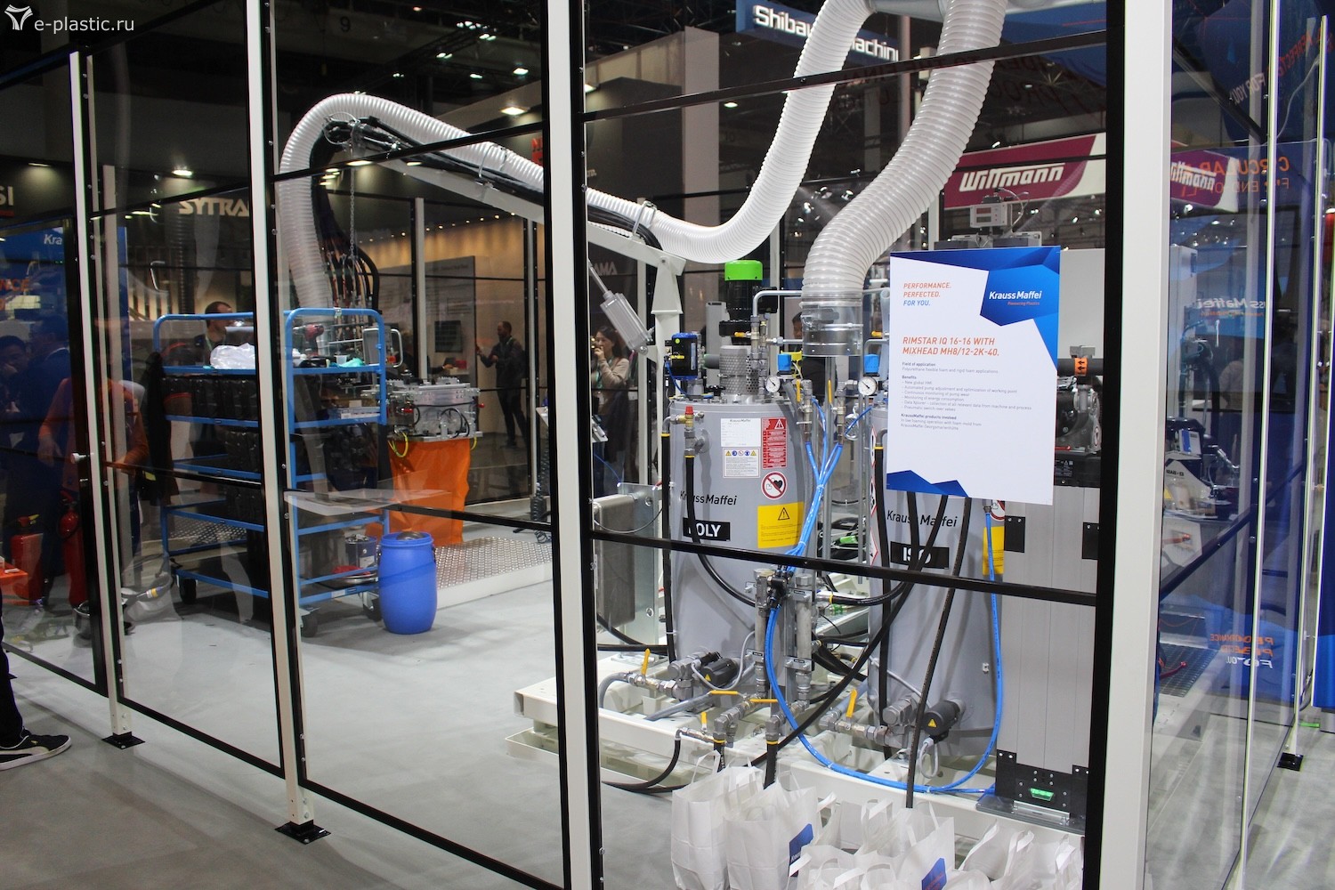

KRAUSSMAFFEI КЛЮЧЕВАЯ НОВИНКА:
• Полностью переработанный all-electric ТПА серии PX:
o –20 % footprint – меньше занимаемая площадь (компактная рама);
o –20 % энергопотребления (энерго-рекуперация и система охлаждения, позволяющая ставить более компактные термостаты и цифровой контроль контуров);
o все основные оси и впрыск — через сервоприводы;
o новая MC7 web-контрольная система, заточенная под интеграцию и кибербезопасность (CRA) помощь по рецептам, версиям настроек и пр.
Что показывали:
• ТПА серии PX + новый робот LRXplus — компактная ячейка для техдеталей, медицины, упаковки/логистики.
• На GX 650 демонстрировали CFP (Chopped Fiber Processing) — переработку рубленого стекловолокна в сложную заднюю дверь авто.

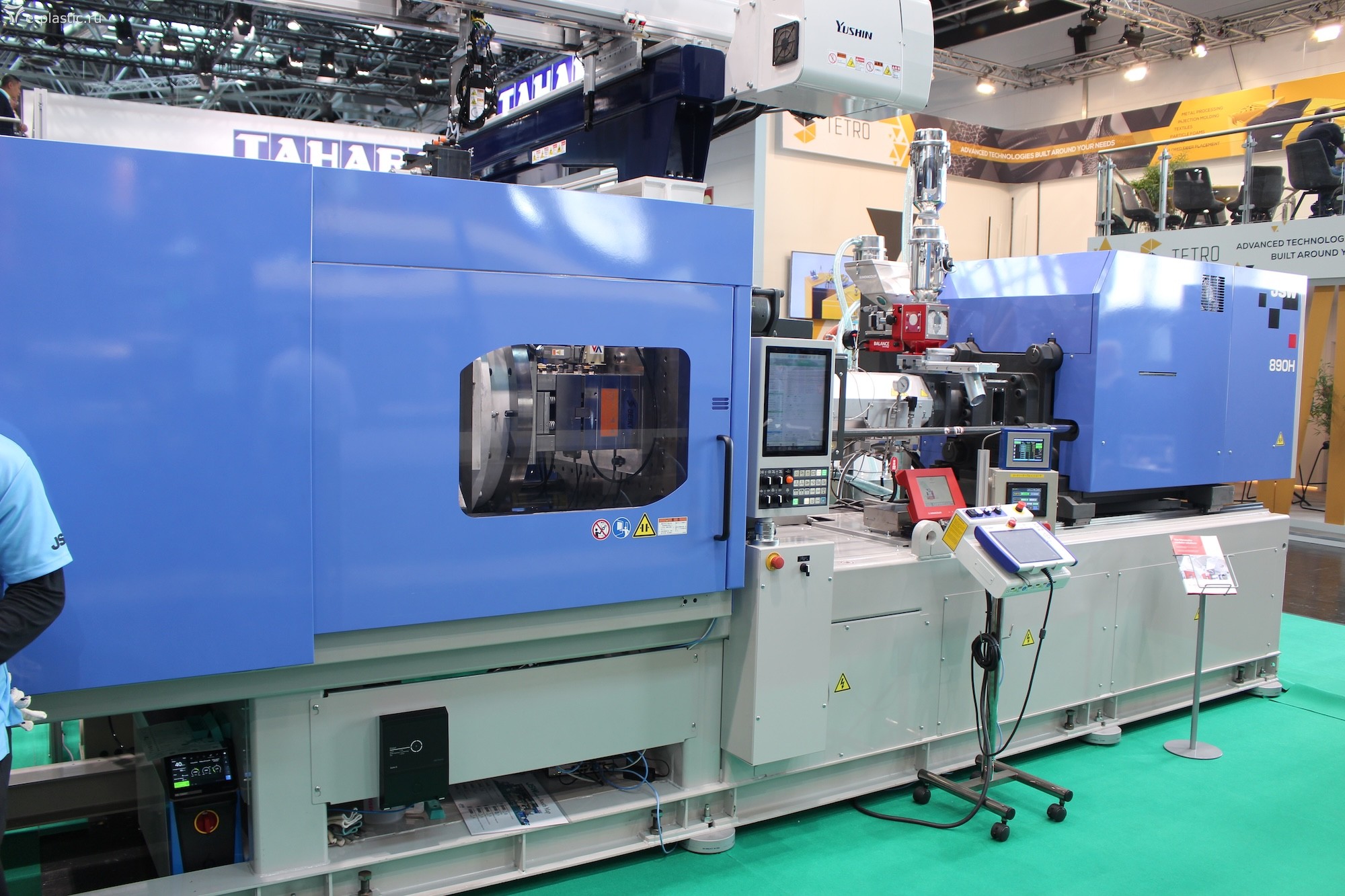

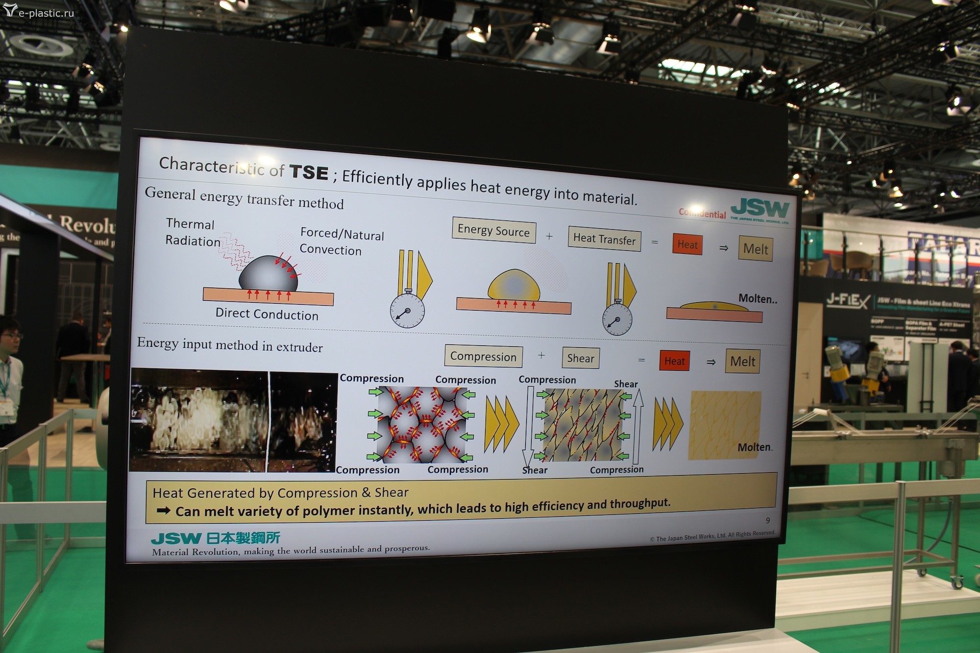

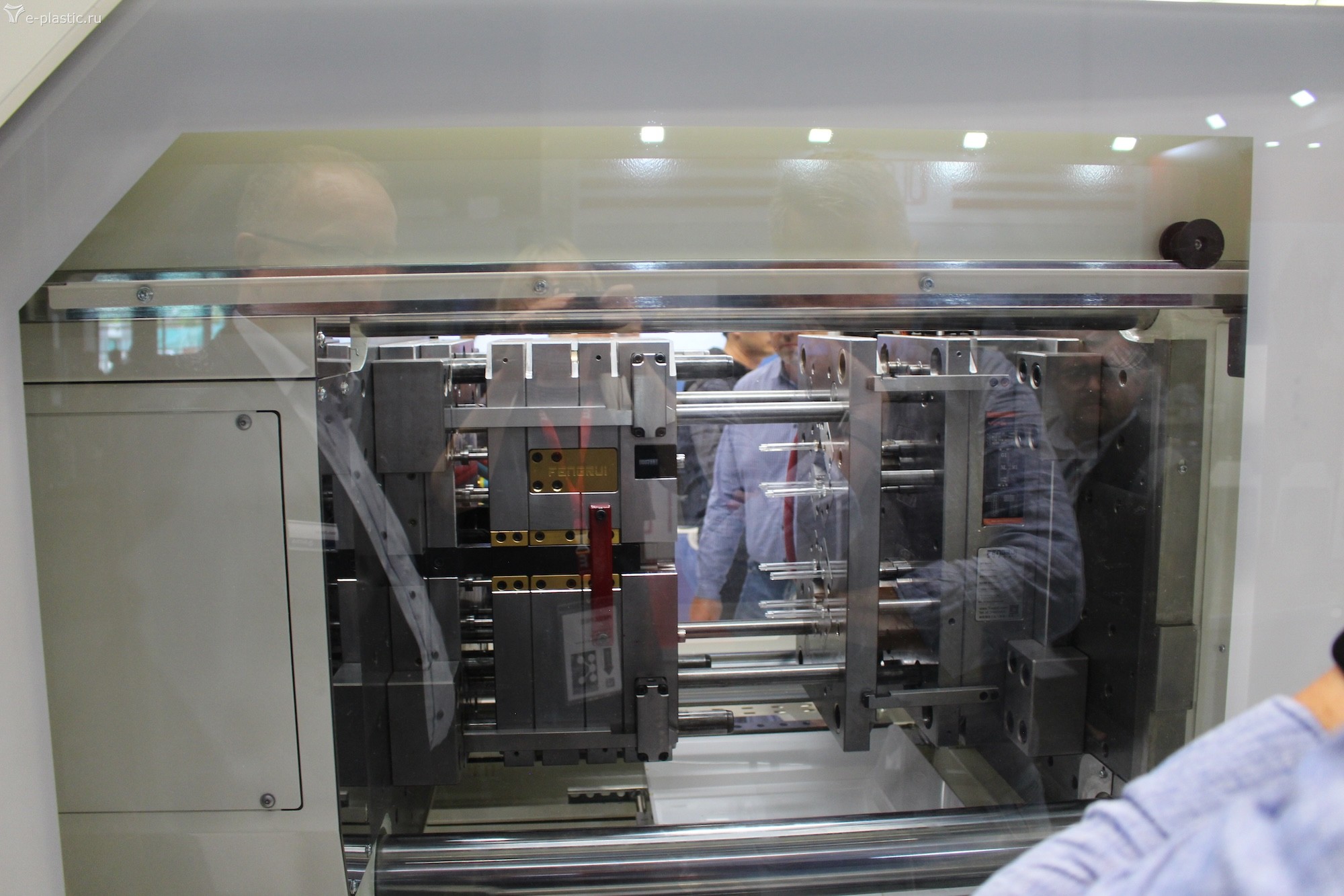

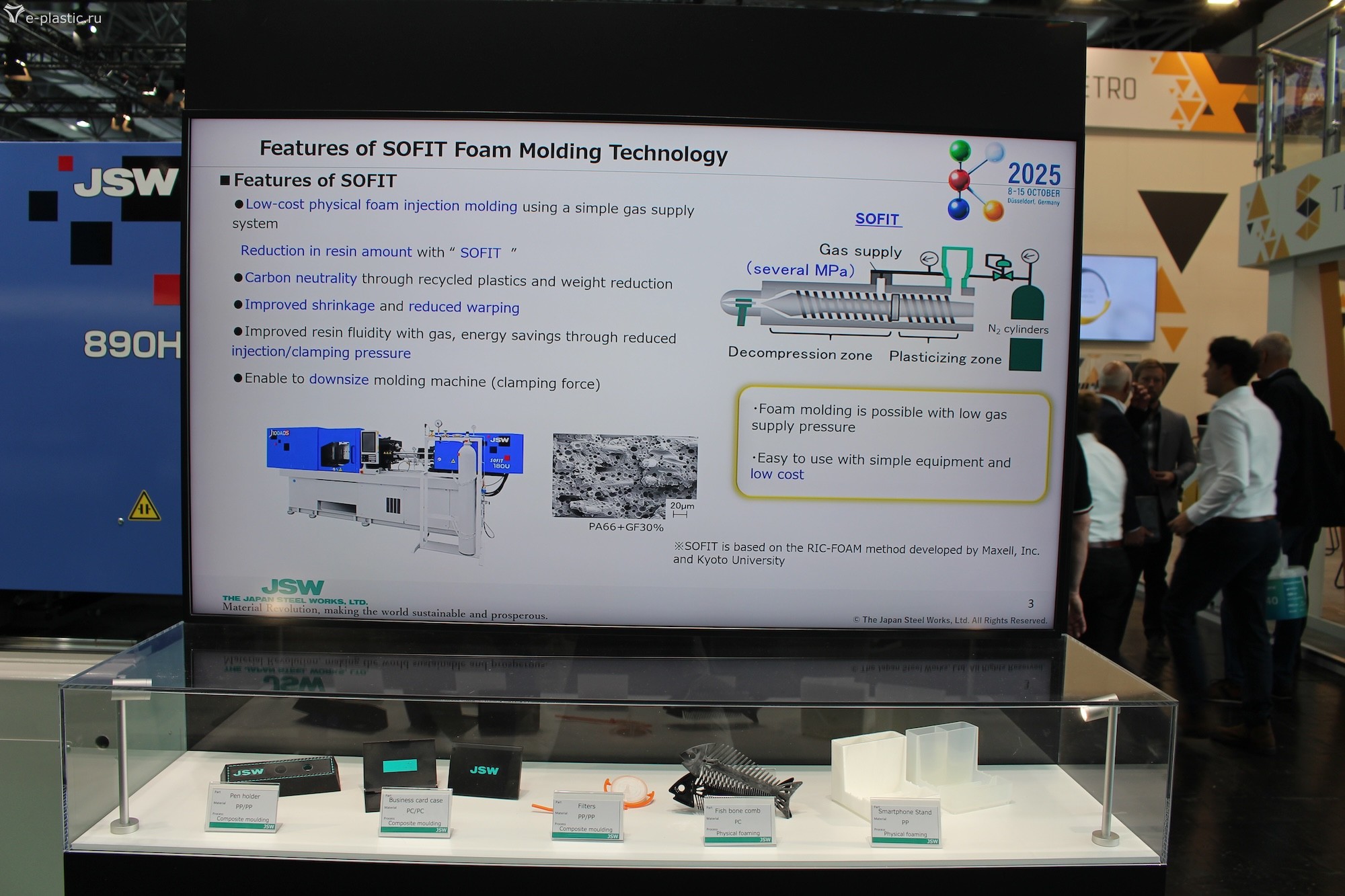

JSW (JAPAN STEEL WORKS)
Основные тренды
• Доведение all-electric до очень больших усилий смыкания, при этом экономия 15–20 % энергии и 50 % охлаждающей воды против гидравлики. Показана линейка полностью электрических JADS/J-series от 800 до 6500 кН (на K стояли три машины 80, 220 и 650 т).
• Параллельно в этом же году анонсирован впервые в мире 4000-тонный all-electric ТПА J4000F-22000H (как часть общей стратегии), хотя сам «монстр» на K был только декларативно.
• ПО: OPC UA, связка с автоматизацией и inline-контролем, ориентация на чистые производства (медицина, электроника).
Что лили
• J80ADS (800 кН) — крышка из переработанного ABS. Робот SCARA + 6-осевой, машинное зрение, автоматическая подстройка параметров по результатам контроля.
• J220ADS — двухкомпонентное литье с дополнительным «FLiP-агрегатом» (узлом впрыска).
• J650ADS (6500 кН) — демонстрация возможностей крупногабаритного all-electric (под авто, бытовую технику, агро и т.д.).
Основные тренды
Что лили

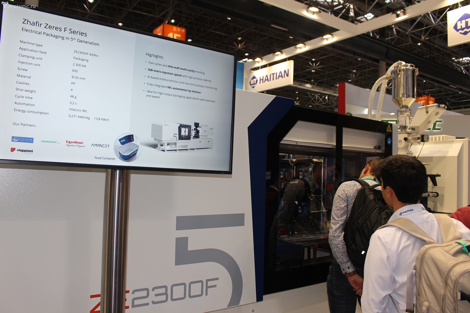

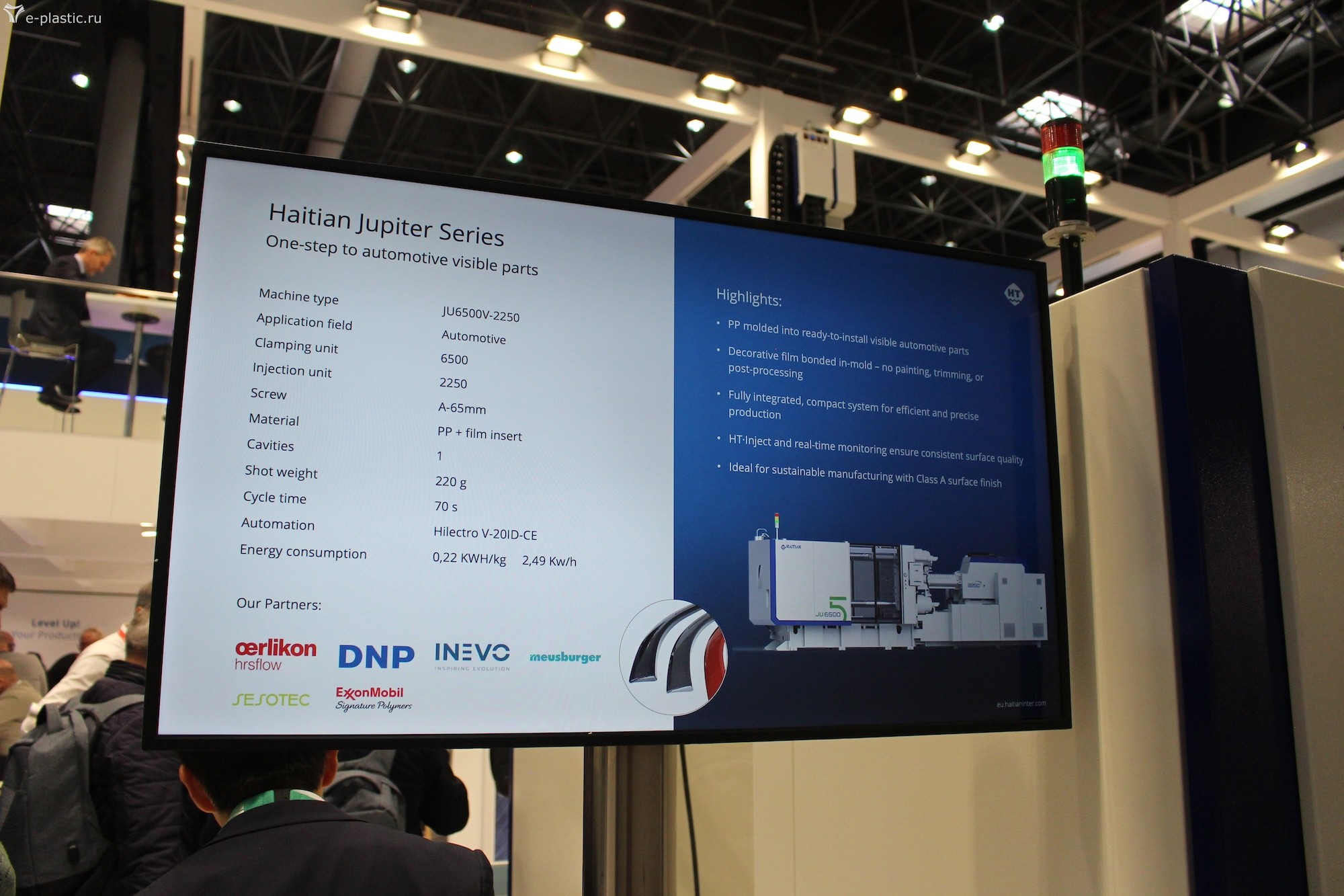

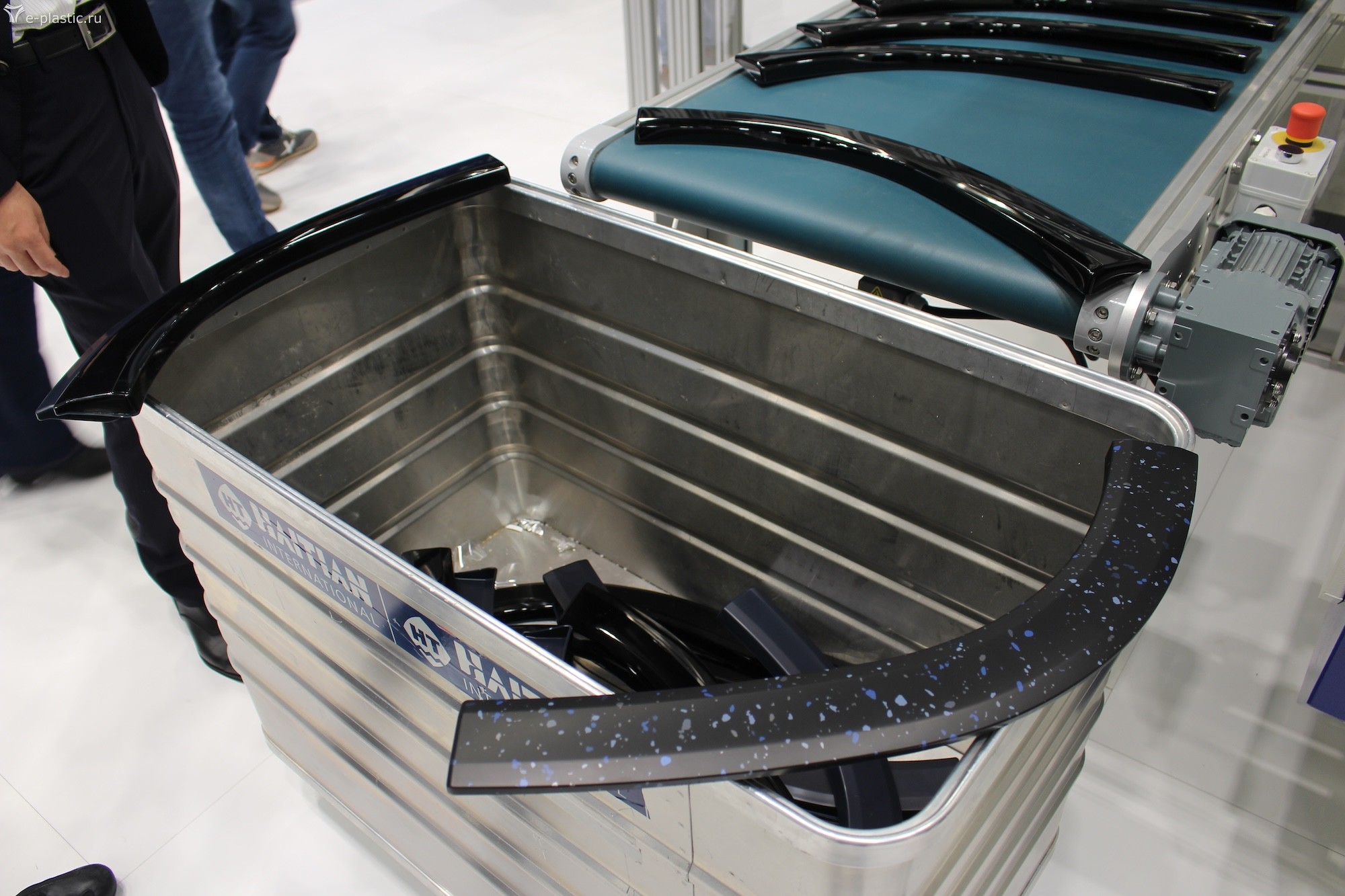

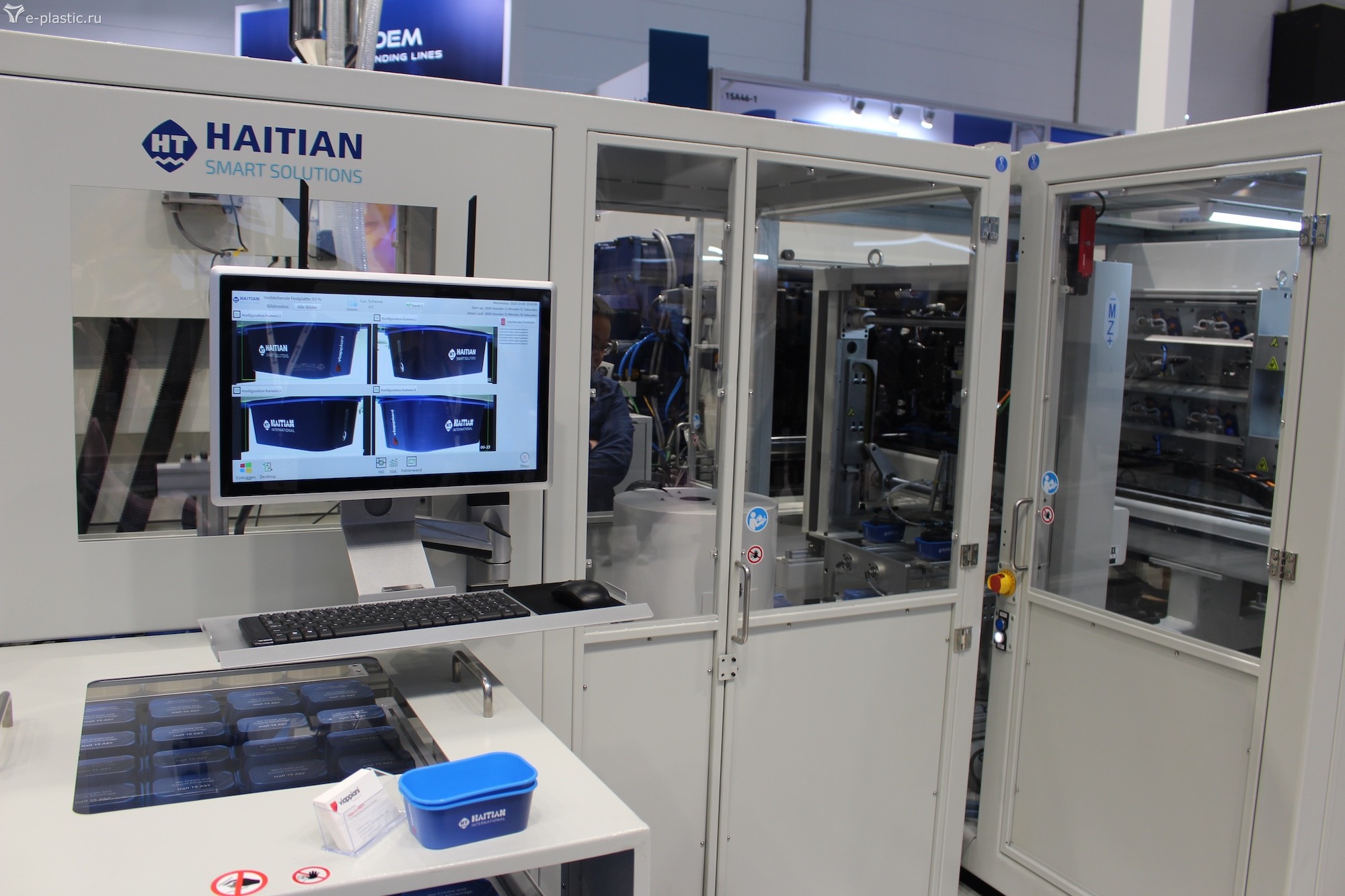

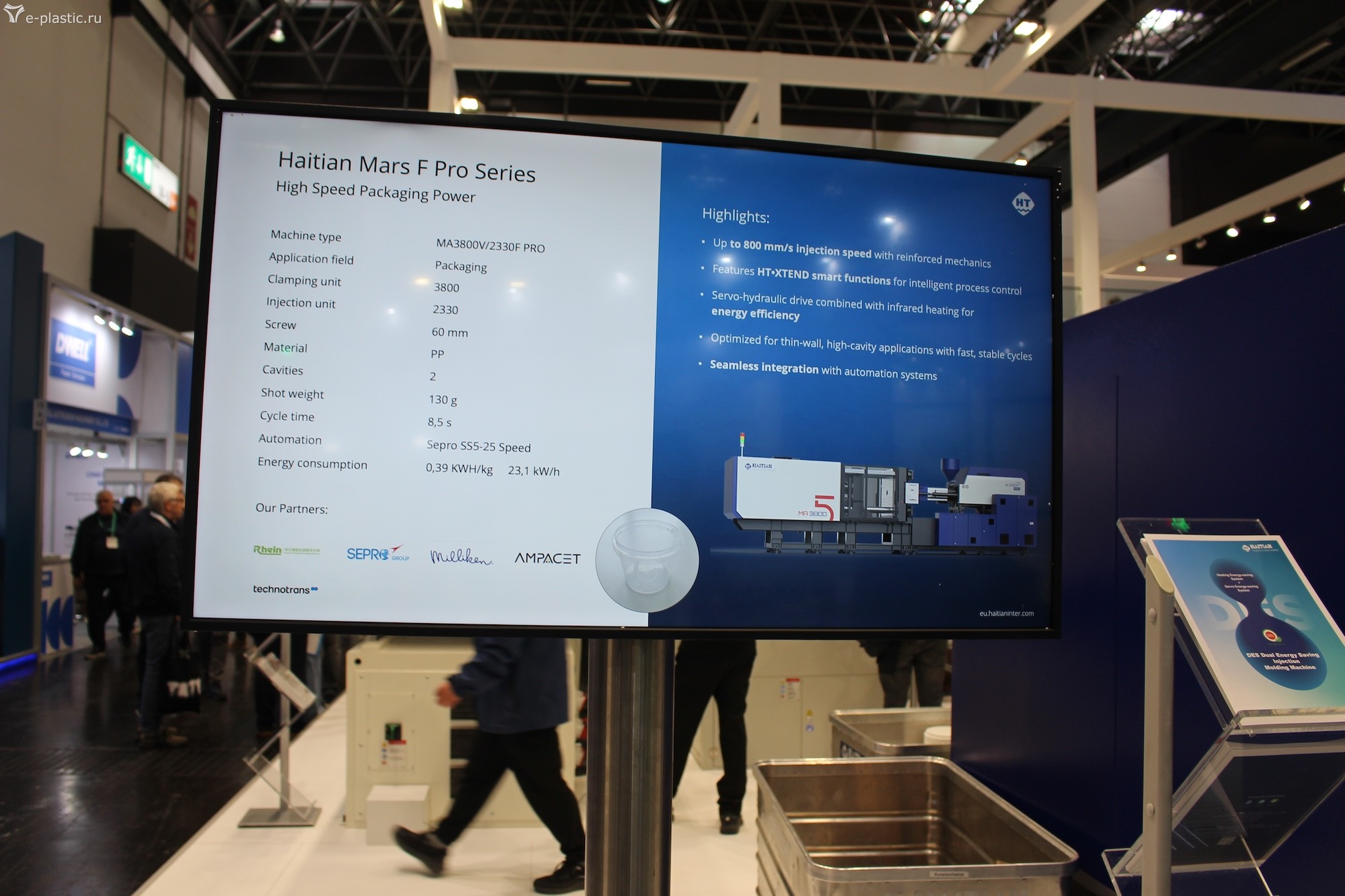

HAITIAN
Фокус выставки
Тема года у Haitian — «Level Up! Your Advantage»: повышение производительности, гибкости, эффективности и «зелёности».
Ключевые новинки
• MAV/F PRO — новая высокоскоростная серия под упаковку:
o до 800 мм/с скорость впрыска,
o энергосбережение до –30 % (0,37 кВт·ч/кг),
o нацелена на тонкостенные многогнездные формы.
• Развитие двухплитной серии JU с технологиями IMD/one-step molding для авто.
• Цифра: HT·XTEND (интеллектуальные функции оптимизации процесса) + Go Factory / Smart Solutions для онлайн-мониторинга и управления.
Что лили
• На MA3800VF/2330PRO (MAV/F PRO) — PP-контейнер 130 г, форма 2 гнезда, цикл ~7 с, полностью автоматизированная линия.
• На JU6500V-2250 — автомобильное крыло 450 г из переработанного PP + декор-плёнка, IMD в один шаг, цикл ~70 с, без последующей окраски.
Фокус выставки
Ключевые новинки
Что лили

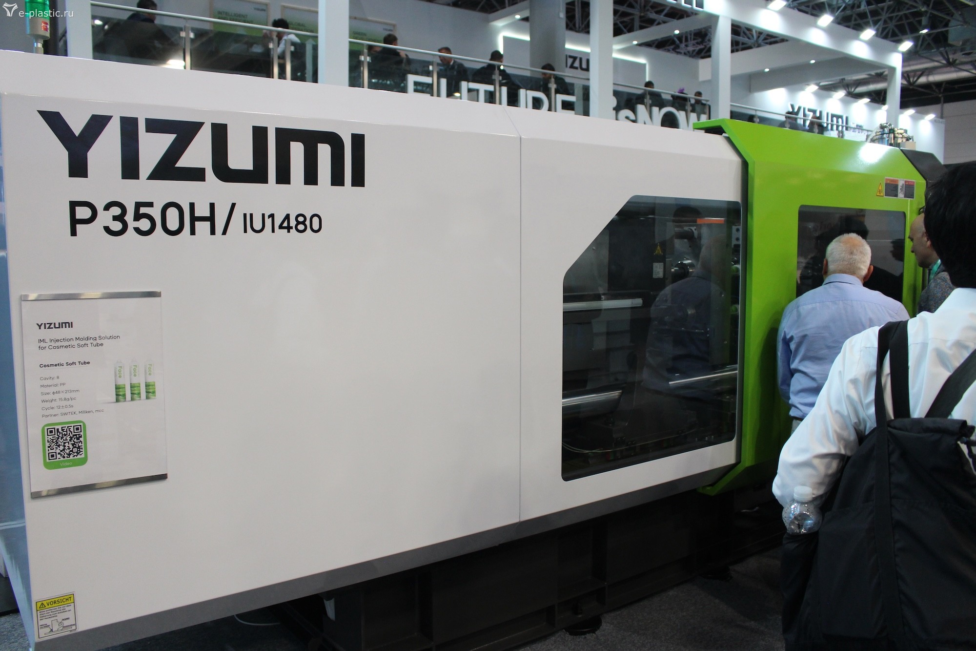

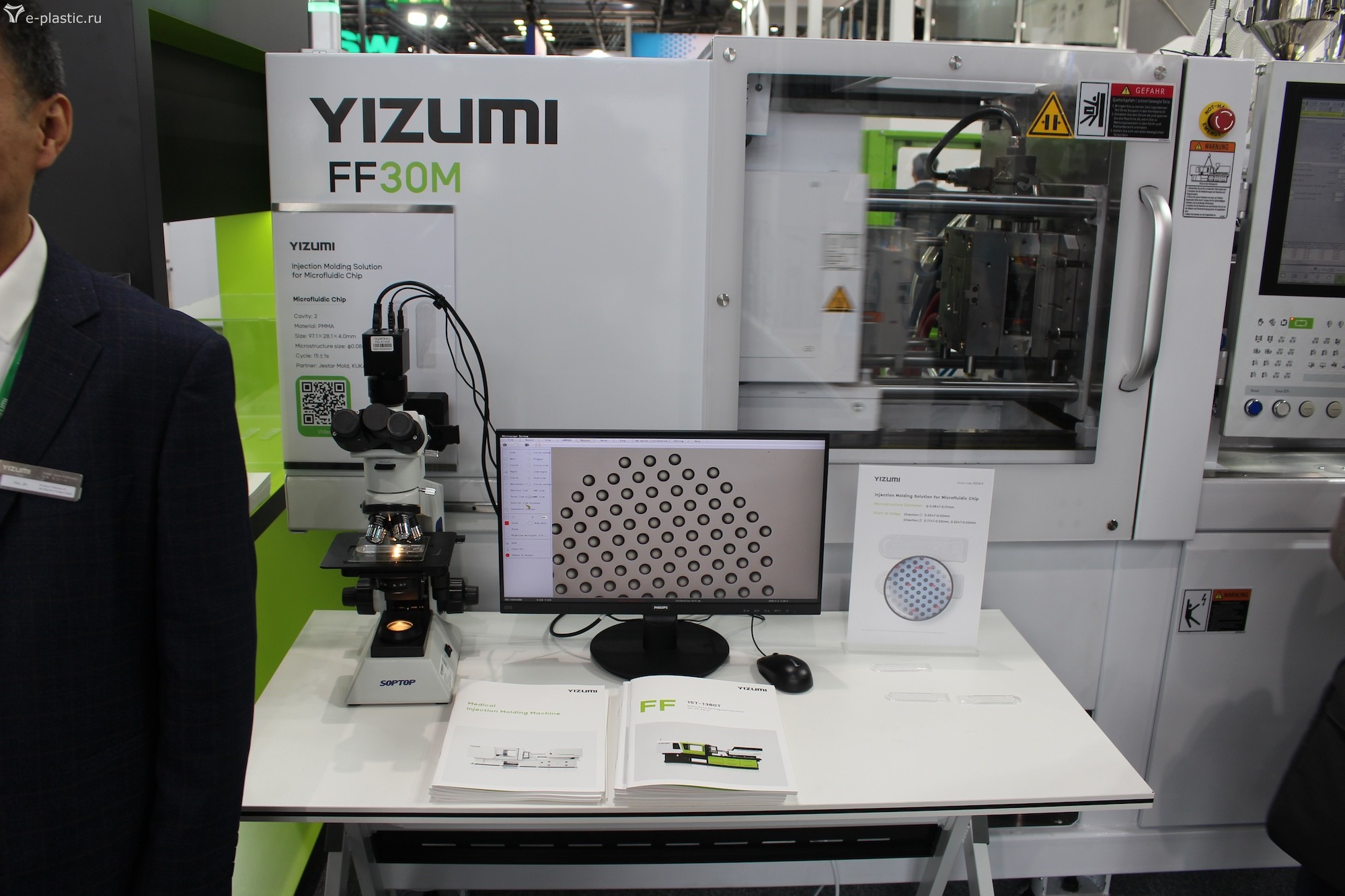

YIZUMI
Общий лейтмотив
Тема: «FUTURE is NOW», акцент на глобальном сотрудничестве, «зелёных» технологиях и цифровом производстве.
Ключевая новинка
• FF30M Micro Precision IMM — новая микро-электрическая машина для медицины:
o микронный уровень точности, деформация плит <0,03 мм;
o двойной шарико-винт, Smart Direct Control с откликом ~0,125 мс;
o полностью электрическая, без масла, рассчитана на чистую комнату.
Что лили
• Микрофлюидный чип из PMMA:
o шаг микроструктуры ~0,08 мм, зазор ~0,17 мм;
o цикл ~15 с, форма на 2 гнезда.
• Параллельно — решения по:
o легковесным авто-композитам,
o IML для косметических тюбиков,
o мульти-материалу и гибким линиям.
Где новизна
• Конструкция: жёсткая кинематика + прецизионное направляющее и двойной механизм ШВП в маленькой машине (Две винтовые пары работают синхронно следовательно меньше микродеформаций и люфтов, быстрее остановка и реверс)
• Цифра: платформа Yi+ (мониторинг, эффективность, трассируемость, аналитика) как единая «шапка» над оборудованием.
Общий лейтмотив
Ключевая новинка
Что лили
Где новизна

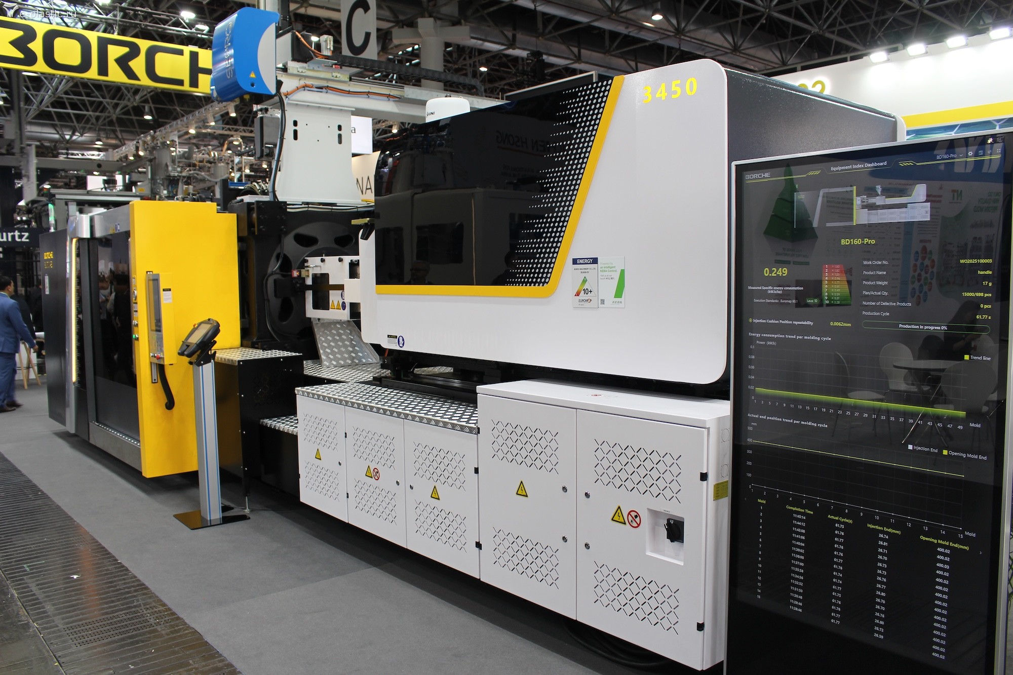

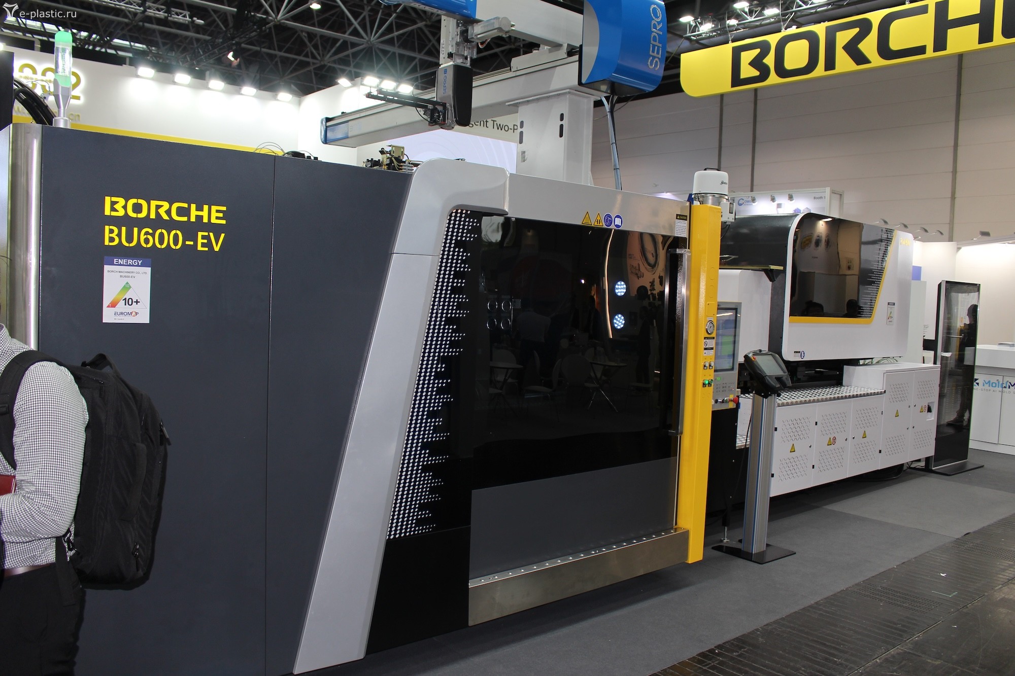

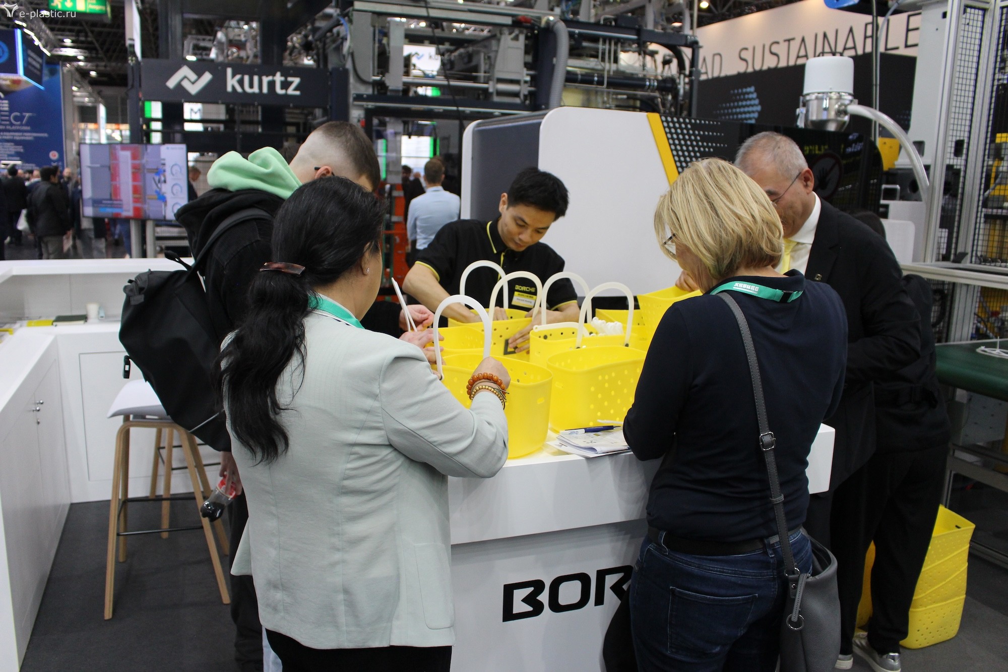

BORCHE
Фокус
Лозунг: «Powering a Sustainable Future» — всё вокруг электрических и «умных» ТПА.
Ключевые машины
• BU600-EV — электрический двухплитный IMM (под крупные и энергоэффективные применения).
• BD160-Pro / BD-PRO — новая серия all-electric direct-drive:
o прямой привод, электрические впрыск/выброс/подвод формы;
o «4-в-1» контроль с автоматической компенсацией для плавного хода;
o заточка под медицину, электронику и чистые производства.
Что лили
• На BD160-Pro/BD-PRO — точные медицинские/электронные детали (в маркетинге подчёркиваются требования healthcare: чистота, стабильность, энергоэкономия).

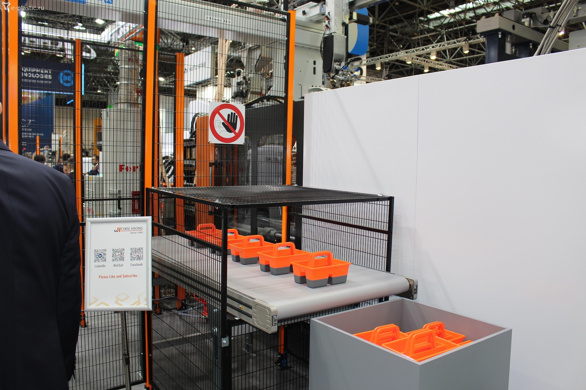

• На BU600-EV - корзинку для мелочей (сборка этой корзинки – отдельный квест).
Где новизна
• Конструкция: полный direct-drive, вся кинематика электрическая → высокая динамика, минимум потерь, низкий шум.
• ПО: упор на «intelligent control» и снижение энергозатрат при росте производительности.
Фокус
Ключевые машины
Что лили
Где новизна

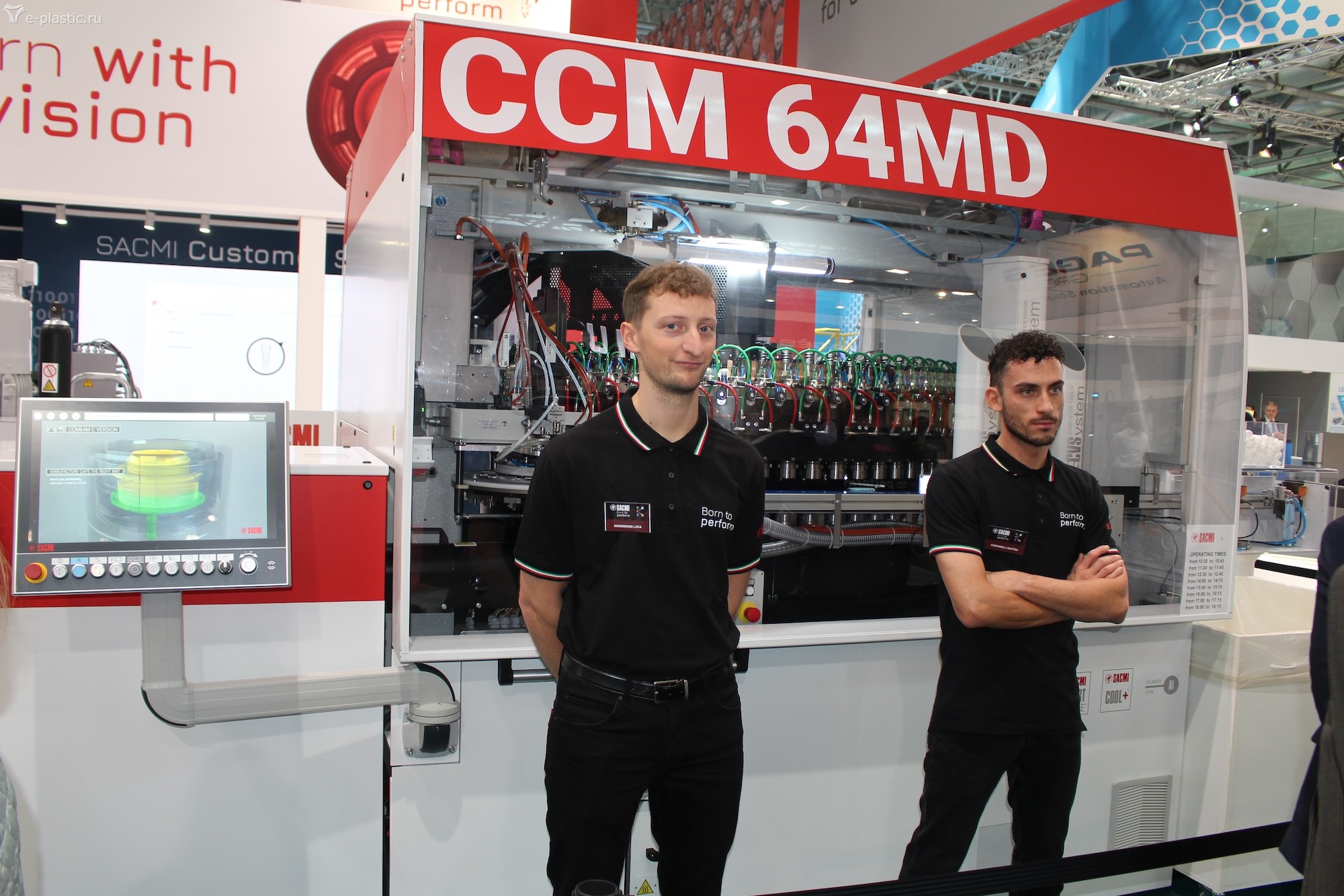

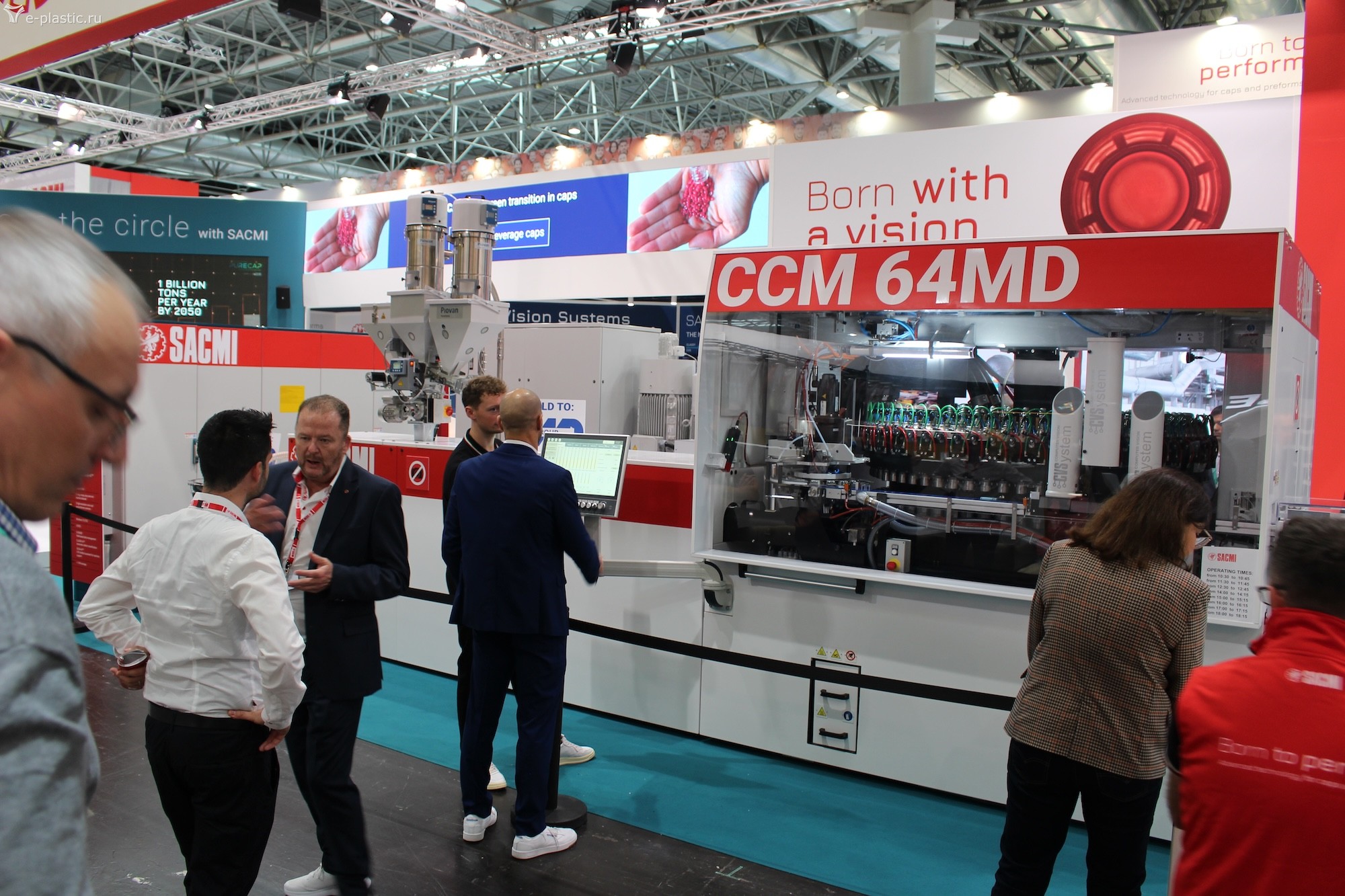

SACMI
Фокус
Изготовление крышек из сертифицированного пищевого HDPE с высокой долей рецикла, поддерживая замкнутый цикл материалов и устойчивое производство упаковки.
Где новизна
Автоматизированная off-line инспекция.
• полностью автоматизированная система контроля качества
• исключение ручной работы при сменах форматов
• высокая пропускная способность
• модульная структура с интегрированным взвешиванием и гибкими порогами.
CCM64MD — новая компрессионная машина, быстро работающая и эффективная машина для компрессионного литья, позиционируемая как одну из самых производительных в портфеле бренда.
Фокус
Где новизна

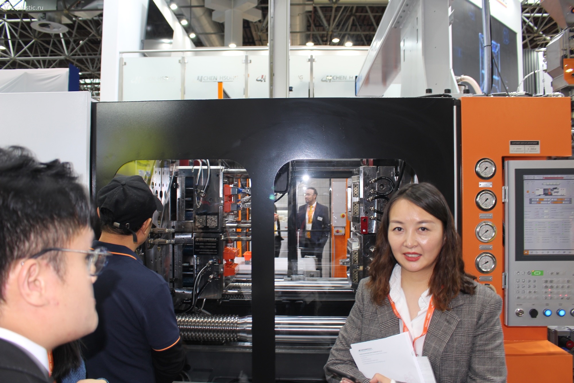

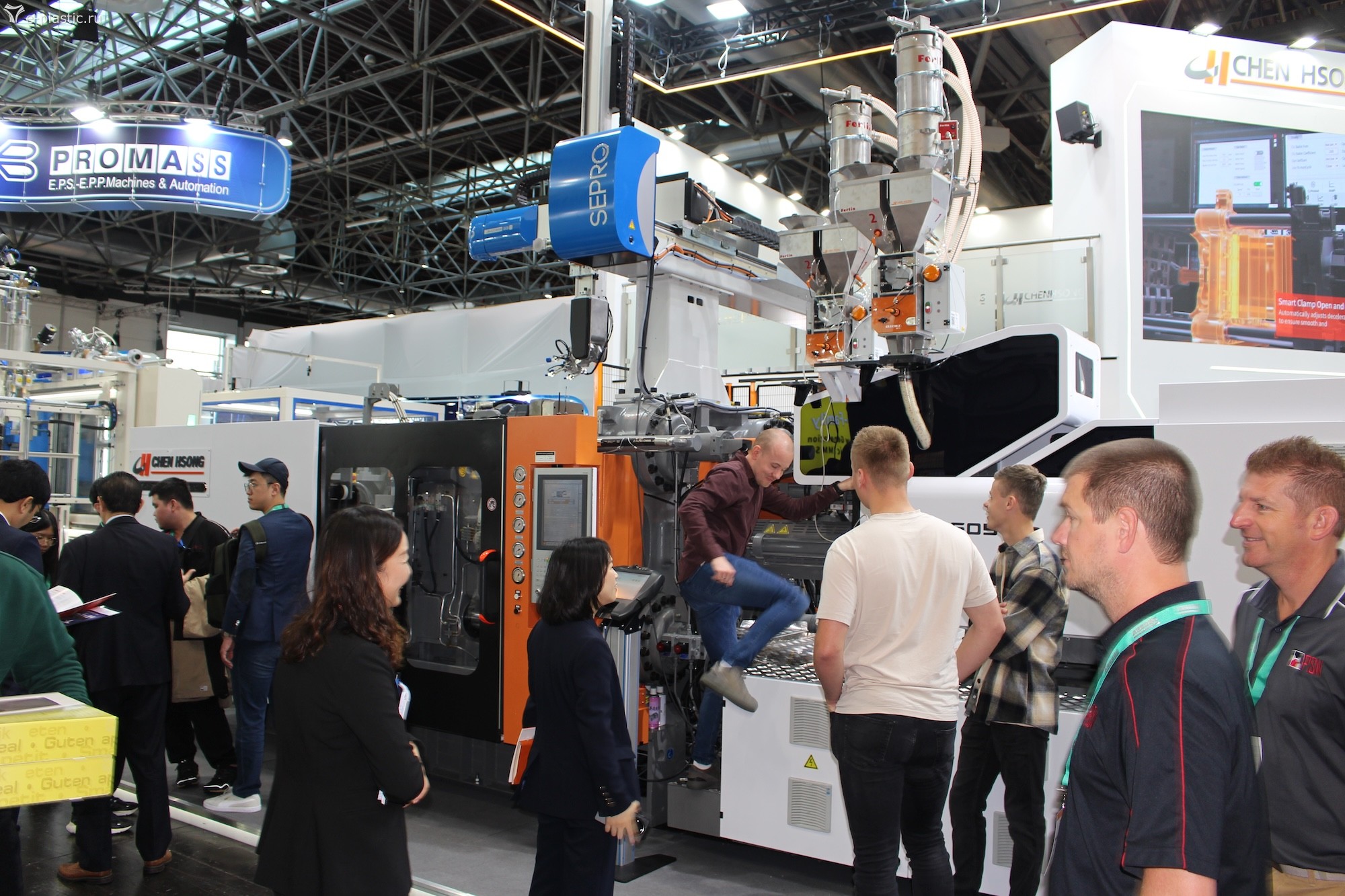

CHEN HSONG — КЛЮЧЕВЫЕ НОВИНКИ НА K-SHOW
1. Ставка на multi-material и multi-colour литьё в одном цикле
DMZ-серия (Advanced Multi-Material Molding)
• Двухматериальное/двухцветное литьё в одном цикле (вращающаяся плита, точная синхронизация).
•Что лили: двухцветный ABS-органайзер, полностью сформованный за один цикл.
Новизна: модульная архитектура, точное сервопозиционирование, компактность и высокая динамика.
2. Полностью электрическая прецизионная серия SPARK
SPARK EH100 — all-electric high-precision
• Что лили: трёхцветная лупа из PMMA/PA66/POM.
• Машина показывает высокую точность осей, быстрый цикл, низкое энергопотребление.
Новизна: собственные алгоритмы (Agile Boost Control, Auto Stress Release), повышенная стабильность при сложных формах и материалах.
3. iChen™ Smart Family — переход от «цифрового ТПА» к “Smart Factory»
Подход похожий на европейские концепции Industry 4.0:
• iChen Smart Factory — управление производством в реальном времени.
• iChen Cloud — аналитика, удалённый мониторинг, отчётность.
• iChen AI Molder — подсказка параметров, анализ отклонений, сокращение времени настройки.
