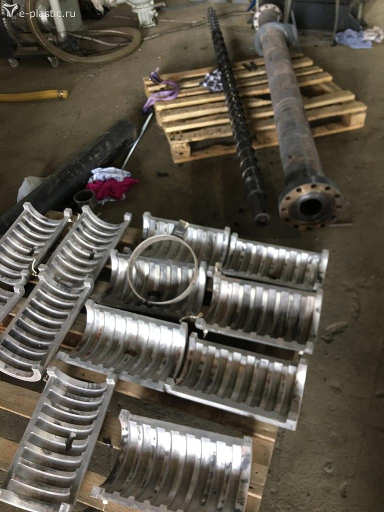

Оторвало цилиндр от загрузочной зоны
Здравствуйте. Помогите разобраться в чем причина. Уже второй раз отрывает цилиндр от загрузочной зоны(буксы),с промежутком в два месяца. Китайская линия по производству ПНД труб. Сырье первичка сибур с красителем. По камере, смотрели, температуры соответствовали заданным. Тэны рабочие. Температура на загрузочной зоне 30 градусов. Сетки нет. Ссылка на видео https://yadi.sk/d/LFR-cL49cSr5lg

Re: Оторвало цилиндр от загрузочной зоны
Что такое на чертеже и что находится на фото спереди я не понял, мало работал с китайскими линиями. На фото в отдалении увидел классический китайский шнек и цилиндр. На шнеке есть барьерная зона и смесительный элемент на выходе (кукуруза). Предлагаю использовать второй вариант из обозначенных выше уважаемым коллегой. Поднимите температуры на зонах перед барьерным элементом до 230-250 С и сделайте температуры "с горы" по шнеку и "в гору" по головке, например: 250 (первая зона нагрева шнека) - 190 (последняя зона нагрева шнека) - 230 (фильера), с равномерным шагом от 5 до 20 С в зависимости от количества зон.
И можно фото, чтобы было видно загрузочную зону и место отрыва.
На чертеже размеры шнека. На фото в начале тэны. Шибера нет. Водяное охлаждение есть.
Версия такая: Сопромат. Толщина стенки фланца. Болтов мало 10 шт. М20, М16. На взгляд. Твердость прочность болтов меняемых ,маркировка на головке???? При всех катаклизьмах; оборотах, нагрузках, отрывать не должно. Скорее вставки выбить должн по уму. Китайский просчет, мне видиться. В плюсе все косяки описанные в истории агрегата наводят на такой вывод.
Прочность болтов 14,9. Толщина фланца 50мм. Во второй раз его аж выгнуло....
50 мм это кольцо фланца. А шея и тело матцилиндра? Сварной шов. Ещё одно слабое место. Интересно толщина стенки ? Если все оставить как есть,надо, помимо рекомендаций выше, обеспечить защиту по току привода. Номинал автомата. И ловля блох. Но это все предположения механика.
Шибер есть, даже два, на первом фото их хорошо видно.
Барьерные витки начинаются в месте фланцевого соединения или позже?
Гипотеза такая, материал не успевает достаточно расплавиться до барьерной зона и создается обратный ток, если бы загрузочная зона была горячая, то материал выдавило бы в загрузочное отверстие.
Скорее всего внутренний диаметр загрузочной зоны меньше внутреннего диаметра цилиндра или наружный диаметр шнека в загрузочной зоне больше наружного диаметра шнека в цилиндре, т.е. вернуться в загрузочную зону расплаву мешает меньший зазор между шнеком и цилиндром и он рвет фланец.

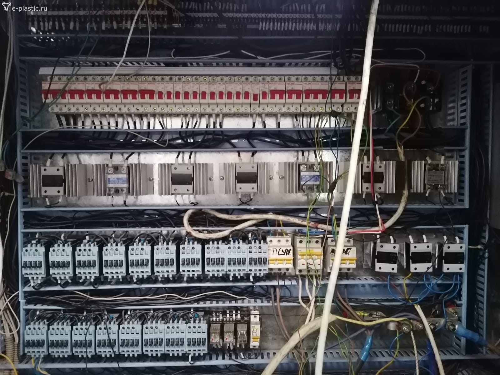

С экструдерами пока плотно не сталкивался. Электросхема на этот аппарат есть? Можно хорошие фото электроотсека.
Теперь фото шильдиков обоих "частотников". И фото шильдиков обоих электродвигателей. Поскольку они есть, то можно ограничить мощность электродвигателей. Подскажите - какой чем управляет? Возможно, ограничение можно вывести на "крутилку". И фото пульта управления.
Что делает резистор (внизу) с названием "MAIN MOTOR TIMING"?

В мануале на инвертор более 500 страниц - пока почитаю.
И хорошо бы ещё фото монтажной панели инвертора (Паркера) - там, где подключены тонкие провода, если сможете. От сети лучше отключить.
