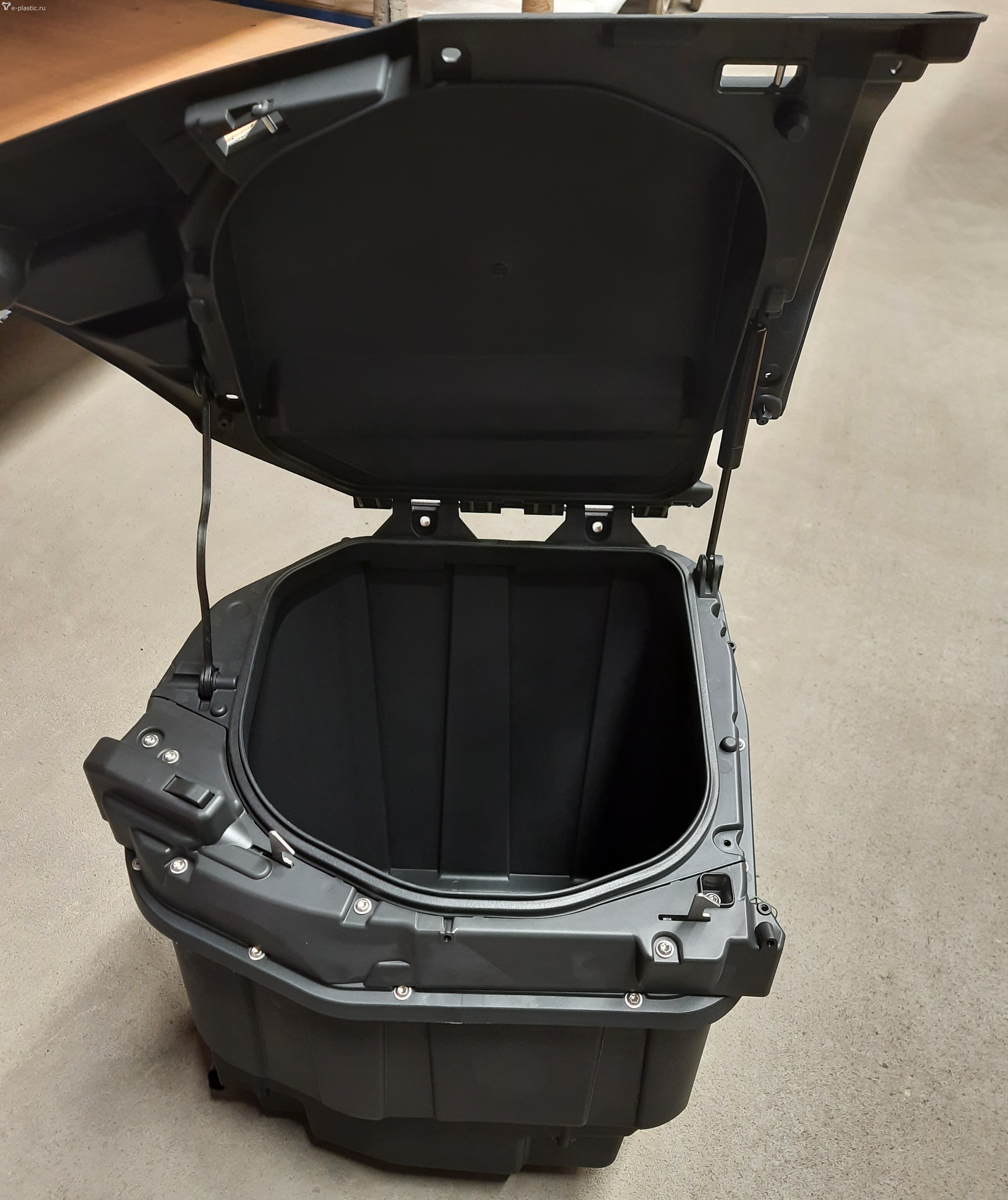

Да ради Бога :-): . Для хороших людей ничего не жалко. Я бы и так подарил. Прокатится дадите , на том куда вы их повесите ? :-): . Я вот не могу себе за 30 т мотоцикл позволить, именно так он в полной комплекции стоит.
Ну а если серьезно, на продажах другие зарабатывают. Мы просто тупо льём и один кусок пластмассы с другим состыковываем . А ведь действительно. Вспомню первый LT именно с них мы начинали в 98 . Я правда пришёл в 2001. Там было проще. Одной деталью можно было пол мотоцикла закрыть , там и формы были огромные , с дополнительной траверсой . Балка , ложится но колонны машины. Иначе не то что магнит , болты не выдержат веса и ассиметрии. Надеюсь, понимаете о чём я. Сейчас, в боковом только чемодане более 20 разных деталей. Облицовка боковая из кучи мелких , которые нужно состыковать. Пузель этот пока соберёшь :sh_ok:. И это последнее время наша основная проблема. Воплотить творчество инженеров в реальность. На бумаге усадка одна а в действительности …, все знают. Факторов уйма. Ещё если материалы все разные.
Может кому интересно, по материалам. Секрета здесь нет , все детали проштампованы.
Вообщем основной Novodur Ultra. Кирилл привет :-):. Презентация должна была быть в апреле, но по многим причинам, затянулось. Материал можно сказать по крохам собирали, но всё позади. Сейчас поставки возобновились в полном объёме.
Дальше все как обычно. PBT/PC . ABS/PA . PARA. PA6 GF конечно. Без последнего я ни одного проекта не помню. Он всё пережевёт . Короче всё перечислять смысла нет.
Ну вообщем так.
Кстати, жизнь продолжается и на подходе опять что-то новое. Пришли 40 форм опять. Дальше молчу . Скажу только одно . Направление электро. :-): И основной материал. Novodur H 801. О причинах перехода догадываюсь , но промолчу.
Надеюсь не утомил своей болтовнёй. Здоровья всем и счастья :-):.

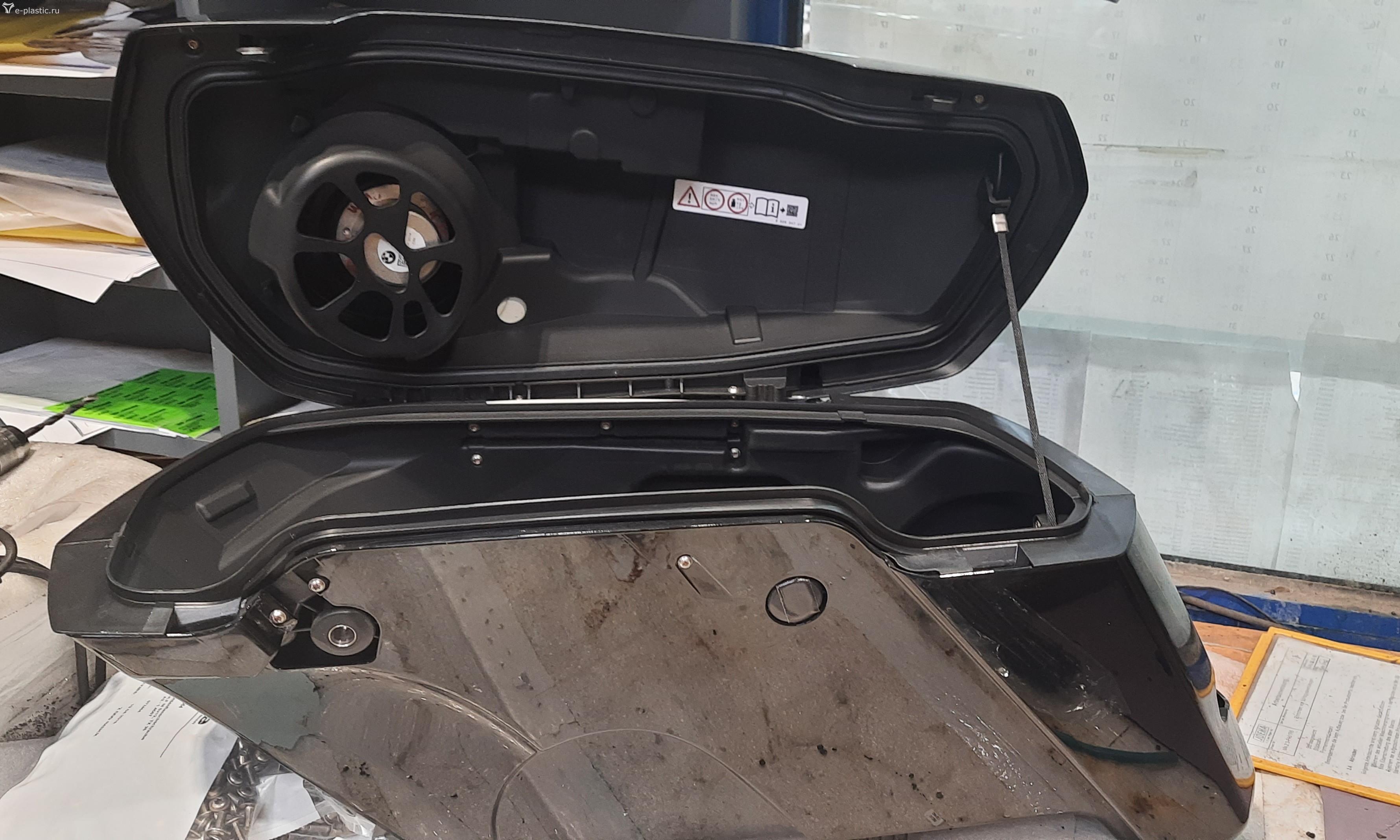

#36 Сообщение Артур69 » 31 июл 2021, 22:47
Ах . Чтоб (сегодня) :hi_hi_hi: два раза не вставать , решил ещё одно уточнить. Все металические части , необходимые для сборки продукции изготавливаем сами . Шарниры , резьбовые втулки ( не знаю как назвать :-): ) и ещё всякое подобное.
Поэтому пару кинов :-): вашему вниманию.

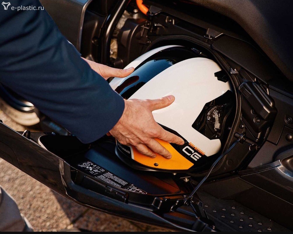

#43 Сообщение Артур69 » 28 ноя 2021, 22:02
Здравствуйте товарищи.
Может заинтересует. Скажу честно, планы о будущем у нашего основного заказчика какие-то … всё меньше и меньше пластика. Скучно. Но пока , хорошо что ещё остались «серьёзные «модели.
https://www.1000ps.de/motorrad-neuvorst ... fuer-bmw-7.
Ну а это один из последних. Электро мопед. Скажу честно, не очень как-то. Имхо. :-): там почти всё наше , вплоть до розеток.
