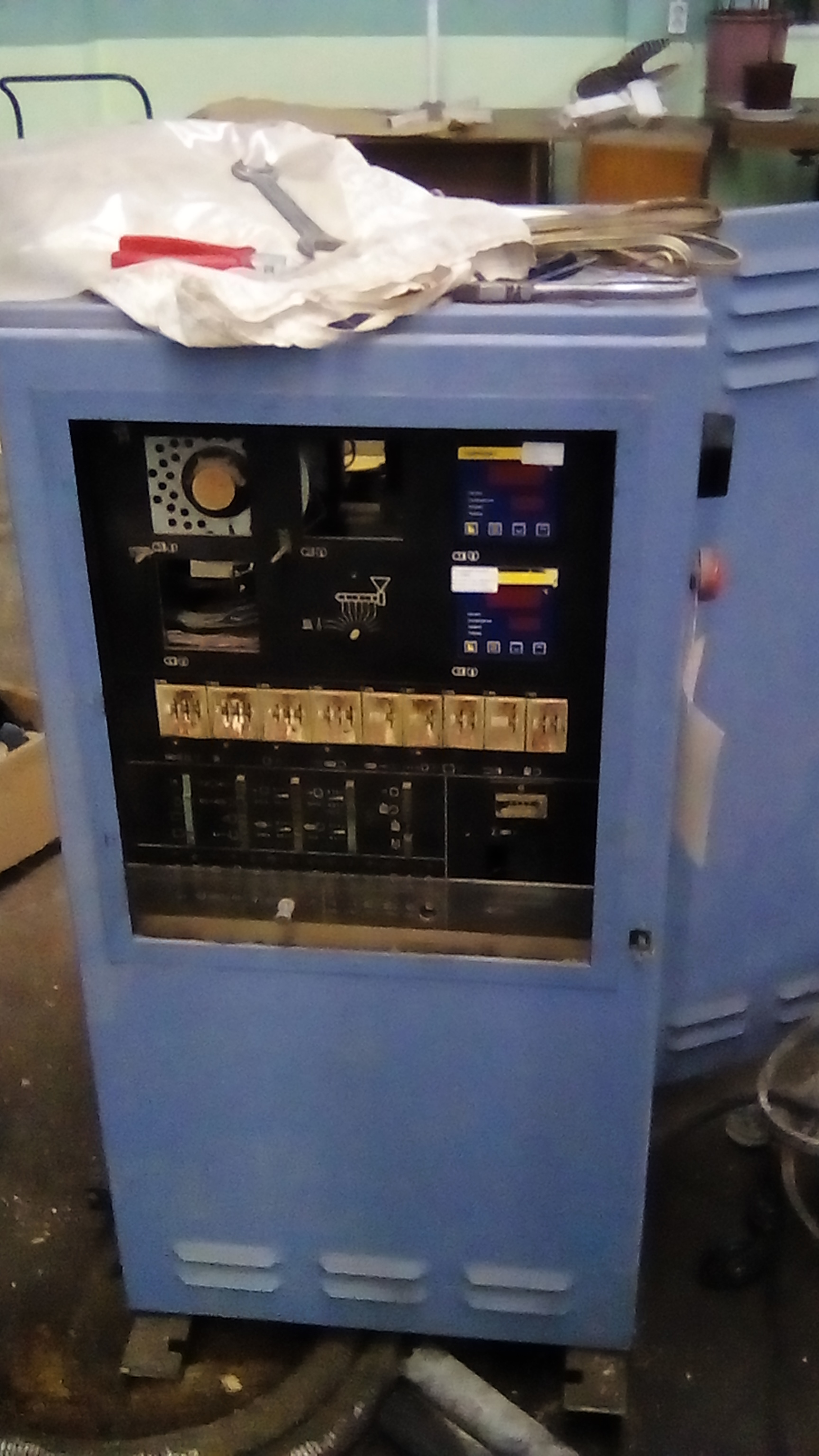

Станок KuASY 60/20
Васи-ич 1949
Сообщения: 9
Зарегистрирован: 24 сен 2020, 13:39
Страна, Регион, Область: Россия, Новосибирская область
Город: Бердск
Re: Документация термопластавтоматов

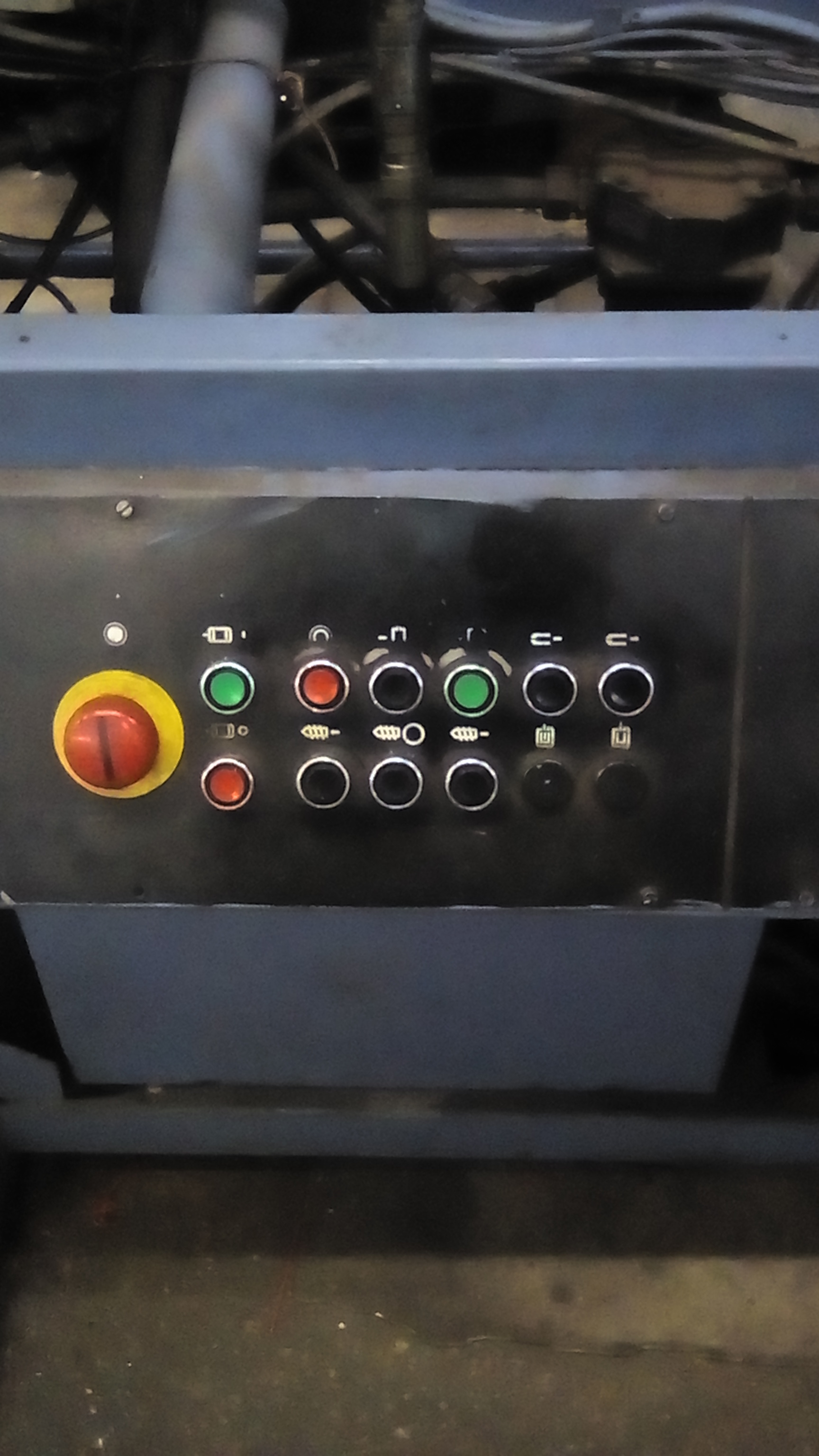

#556 Сообщение Васи-ич 1949 » 23 окт 2020, 19:11
Извиняюсь за качество фото если нужно будет попробую сделать лучше.
Небольшие пояснения к фото.На фото представлено часть термопластавтомата с фартуком на котором смонтированы кнопки управления и отдельно шкаф управления.С одной стороны шкафа управления расположены тумблеры временных выдержек ,светодиодная индикация режимов и аварийных состояний и соответственно кнопки режимов и кнопки настроек режимов.С другой стороны шкафа управления находится корзина электронных плат.С правой стороны корзины находится три большие платы управления "головной мозг" процессор SAE 20-51,плата временных выдержек SAE 06-51,индикационная плата EFE 15-51.C левой стороны корзины находятся небольшие платы электронных ключей 6 шт.название забыл в понедельник уточню и одна платка с диодами.Блок питания думаю можно не комментировать
Сообщения: 885
Благодарил (а): 625 раз
Поблагодарили: 333 раза
#557 Сообщение Woolfy » 24 окт 2020, 11:20
Уже лучше. Фото нужно делать при хорошем освещении. Теперь скачиваете всё , что найдёте, на KuASY, выбираете нужное и распечатываете. Вам в первую очередь нужна циклограмма и схемы платы входов - выходов и блока питания (это важно!).
Во вложении - пример списка плат. Ну и плата выходных ключей - download/file.php?id=27536
