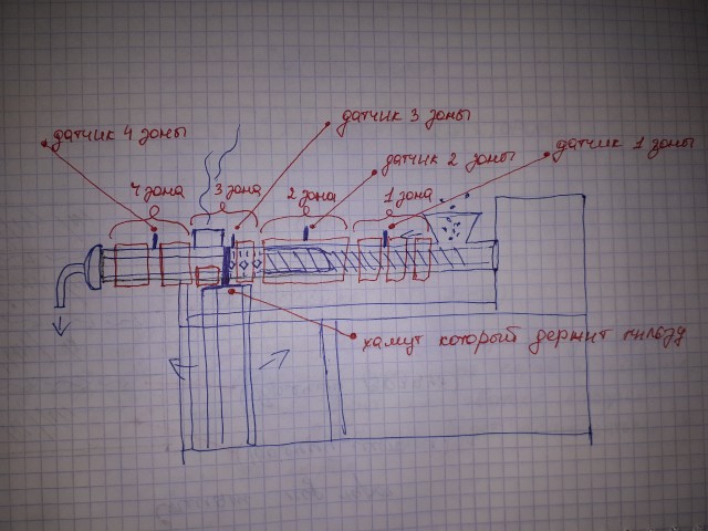

Откалибровал приборы "трм 1". Сейчас идет лучше, но все же присутствуют перерывы, на 1 зоне ставлю температуру 180 С°, на 2 зоне 200С°, на 3 зоне 200С°, и на 4 зоне 200С°, запускаю материал и через какое то время начинает расти температура на 3 зоне вплоть до 300С°, материал идет, но очень сильно начинает пульсировать "то есть материал выходит, останавливливается и потом все хуже и хуже. На 1 зоне "1, 2 тены по 2 квата, 3 тен 3 квата", "2 зона там один тен и он на 9 кват", на 3 зоне 1,5 тена, полный 2 квата, половинка на 1 кват", "4 зона 2 тена по 2 квата". Мне кажется в области где стоит хомут, тепло 3 зоны уходит в основном на корпус т.к. металл очень толстый, на третьем растет температура, при этом смотрю в зону дигозации и там так же сырье, то идет то стоит. Еще в цеху очень холодно, примерно 0С° температура. Может мои выводы не верны?

Поблагодарили: 332 раза
Re: Что происходит с экструдером?
#2 Сообщение Woolfy » 05 дек 2018, 06:09
Под эту задачу регуляторы ТРМ1 ("ОВЕН") - самые позорненькие, т. к. закон регулирования у них "релейный". А требуется ПИД - регулятор ("PID" regulation). Можете выбрать из того же ОВНА или других производителей. Даже китайцы уже не выпускают только релейных регуляторов.
По делу. В ТРМ1 проверьте "дельту" (гистерезис) - отклонение от уставки при включении, а также параметры А2-5 и А2-6. Это первое.
Второе. Сдаётся мне, что у вас нет контакта термодатчика с трубой шнека. Датчики должны стоять в соответствующих отверстиях трубы и быть прижаты пружинками. Я, например, использую плоские пружинки из отработавших своё пускателей (КМИ-11810 и др.).

Дело в том что 3 прибор показывает верно, когда стоит, включается и выключается при заданных температурах, и не плывет. А когда запускаешь третий лезет вверх, потом 2 и так же первый, а потом наполняется зона загрузки

Когда на 3-й зоне температура лезет вверх - в каком состоянии выходное реле этого ТРМ1? И у вас слишком большой разброс мощностей ТЭНов. Лучше ставить одинаковые или отличающиеся не более чем в полтора - два раза...

#5 Сообщение Sergeykobelev » 05 дек 2018, 10:49
Выключено

#12 Сообщение Lawego » 05 дек 2018, 22:31
Sergeykobelev писал(а):
05 дек 2018, 00:40
Топикастер представил рисунок с геометрией....
Думаю, что зона "смешивания" (в кавычках), находящаяся перед зоной дегазации имеет другую геометрию нежели Вы нарисовали.
Связано это с тем, что на таких грануляторах эта зона, на самом деле, имеет такое же отношение к смешанию, какое я имею к балету на льду.
Открою Вам виликую китайскую тайну, для того что бы при таком даметре и на такой длине расплав не лез из дырки в целиндре, в простонародие именуемой дегазацией, перед этой дыркой надо добиться максимального сжатия массы, а в месте дырки резкое разряжение и высокую реборду шнека. Что-бы успеть забрать массу до того как она прорвется на волю.
Что-то мне подсказывает что и зону-2 Вы немного не так изобразили, думается что должно она иметь угол по положе со стороны загрузки, угол примерно от зоны-1 и до зоны-3.
И если моё извращенное сознание всё же изобразило правельную картину, то диагноз такой - износ зоны-2 шнека.

#16 Сообщение Sergeykobelev » 06 дек 2018, 19:05
Сделал прокладку под хомут, порошок пошел идеально

Как электрик могу предположить, что труба изгибалась (в горячем состоянии), а шнек - нет (более холодный). И где-то посерёдке они интенсивно тёрлись друг о друга, ввиду малости зазора. Ближайшее снятие шнека должно показать место трения...

#23 Сообщение Sergeykobelev » 07 дек 2018, 20:28
Woolfy всё именно так и было!:)
