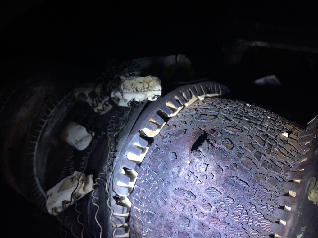

Игорь Вязов писал(а):
09 июл 2018, 15:33
Большое спасибо за поддержку. Я так понимаю никто не сталкивался с подобными поломками.
А можно фото увидеть сего действа. Прям жутко интересно насколько большая площадь поражения

Добрый вечер. Спасибо за ответы и диалог. Высылаю фото повреждённого цилиндра.

Станок TSP-280

Тоесть повреждение не под ТЭНом?
11 июл 2018, 18:13
О то ж я понимаю....окалина....просто мартеновская....да по всему диаметру цилиндра...охренеть....о то же ж да....и это....эффект линзы....или реально изнутри рвануло.....а куда народ вокруг смотрел..... :sh_ok:....это ж сколько там градусей было.... :ps_ih:

#47 Сообщение Figaro » 11 июл 2018, 22:41
ПолиАндр писал(а):
11 июл 2018, 22:19
Около 40 :)-(:
Края наружу вывернуты и металл, как мне кажется тонкий...
Возможно что заводской дефект отливки...
Но рвануло классно изнутри...

Игорь...Вы нас извините что немного юморим/иронизируем....понимаем...что у Вас образовалась проблема производственно-финансовая....по непонятной пока причине...сочувствуем реально....рады что у Вас сохранилось все остальное ...связанное с этим несчастным цилиндром.... :-(

Всем доброй ночи. Это уже снят обогрев с этой зоны. Я уже писал, что когда оперативно сняли кожух, материальный цилиндр был красного цвета. Так, что предположительно (предположительно по таблице цвета металла) температура была ОКОЛО 500 - 600 градусов. Нам вообще не понятно почему нет защиты от перегрева свыше 400 градусов. В принципе должна быть защита в виде отключения питания полностью на систему обогревов. Такие системы сейчас должны устанавливать на оборудование компании Хайтиян (марсы второго поколения). К сожалению по другому оборудованию у меня информации нет. По этому поводу я интересовался были когда-нибудь у кого-нибудь такие поломки.

Защита не всегда помогает, особенно, если что-нибудь перепутано.
Видел красную зону цилиндра, боялся, что металл отожжется и поплывет, но ничего страшного не произошло, правда, это было немецкое оборудование. Видел расплавленные алюминиевые корпуса китайских ТЭНов, перегревшиеся из-за вышедших из строя твердотельных реле, которые, в свою очередь, вышли из строя из-за китайского пренебрежительного отношения к теплопроводной пасте.

Под отверствием в цилиндре гребень шнека или канал ?

Судя по состоянию цилиндра это вода, точнее водяной пар, в цилиндре с хлопком "рванула".

Пусть будет брак цилиндра ,но откуда взялось давление такое ?

#59 Сообщение Figaro » 12 июл 2018, 09:59
леха писал(а):
12 июл 2018, 09:41
при 350 гр.С давление водяного пара 165 бар ...
