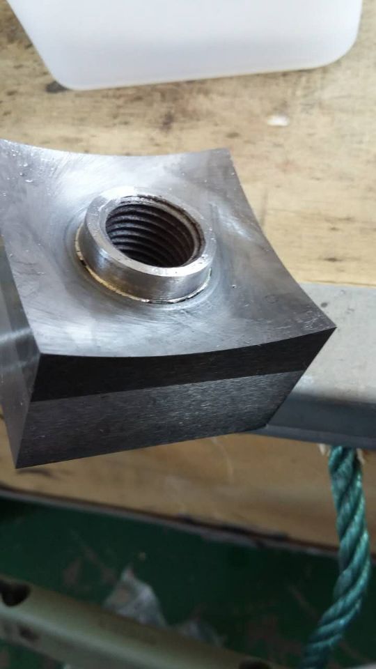

Фото ножа с карбидовольфрамовой вставкой.
Покрытие ножа титаном 5 микрон и поэтому он не рассматривается.

Китай большой, а титана и вольфрама в нем мало.
Конечно, у этих ножей должен быть больший срок службы, но не думаю, что в 10 раз.

#4 Сообщение zhdanoff888 » 18 ноя 2017, 21:34
Юрий Петрович писал(а):
18 ноя 2017, 21:28
Да. :a_g_a: Полностью согласен.
