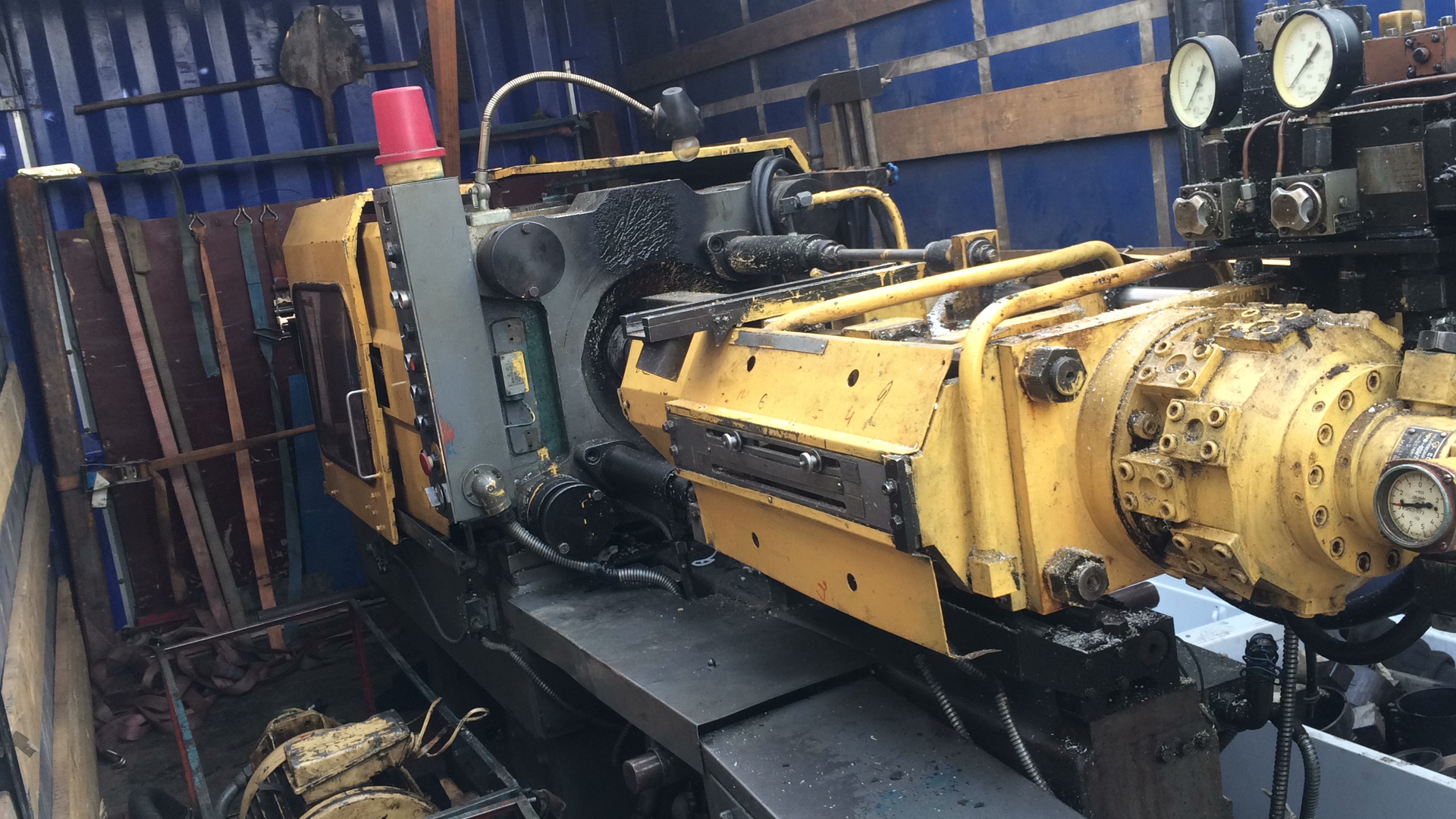

:ny_tik: доброго времени суток форумчане. Подскажите, уже голову сломали, и весь гидроблок перебрали... такая беда, пришёл утром человек на смену, при мне запустил машину ДЕ3132, сделал пару отливок и на 3-4 отливке форма сомкнулась и все..... впрыск не состоялся и давление на монометре больше небыло. Синельник проверили, все магниты на гидроблок тоже и сидельники под ними. Тишина... принажатии 8-го или 13-но магнита чуть меняется звук, и все, на монометре тоже тишина. В баке воздуха нет, с насосов хорошо течёт, откручивали, смотрели. Только шевелятся немножко шланг идущий на обратку от гидромотора загрузки. Больше движений нет. Чего делать? :bra_vo:

Не очень понятно, что за машина, ц1 или ф1. И что такое синельник, и какие клапана смотрели, фотку не мешало бы....и с гидромотора вроде трубой уходит, и шлангом уходит обратка со всего блока впрыска.

Оо, мой прежний спаситель написал))) машина ц1. Разбирали магниты 9,8,12,13,10,14. Сидельный клапан под 10 и 14. Клапана под всеми магнитами и те которые смотрят на нас под квадратиками рядом с 13,9,8. Нигде мусора небыло.

Да, именно это шланга немножко подтопыривается при нажатии на согните 8 и 13. 9 не работала и раньше.

Прошу прошение за фото, но других сегодня нет. Уже цех закрыли, арендодатель не даст зайти...
