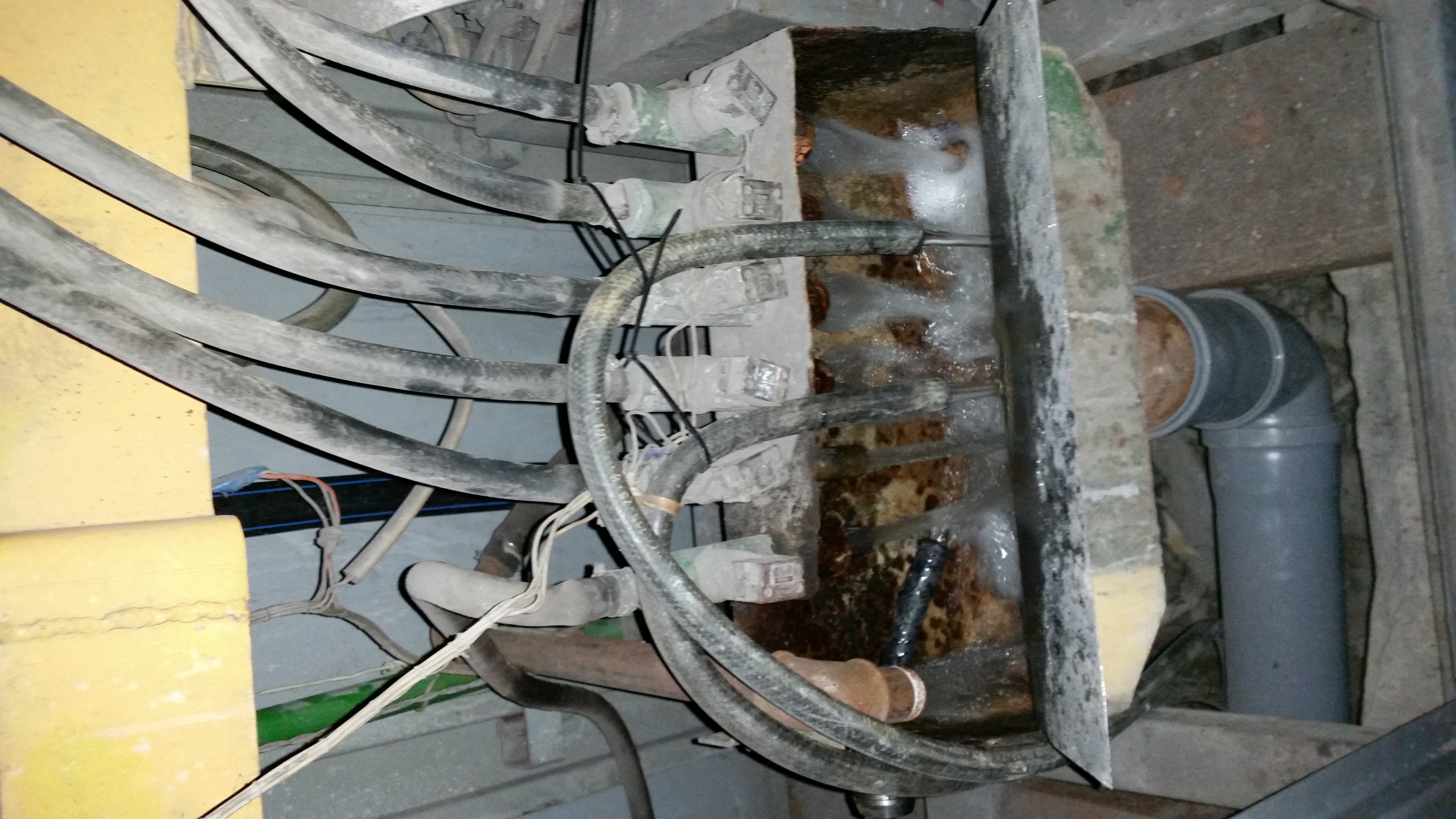

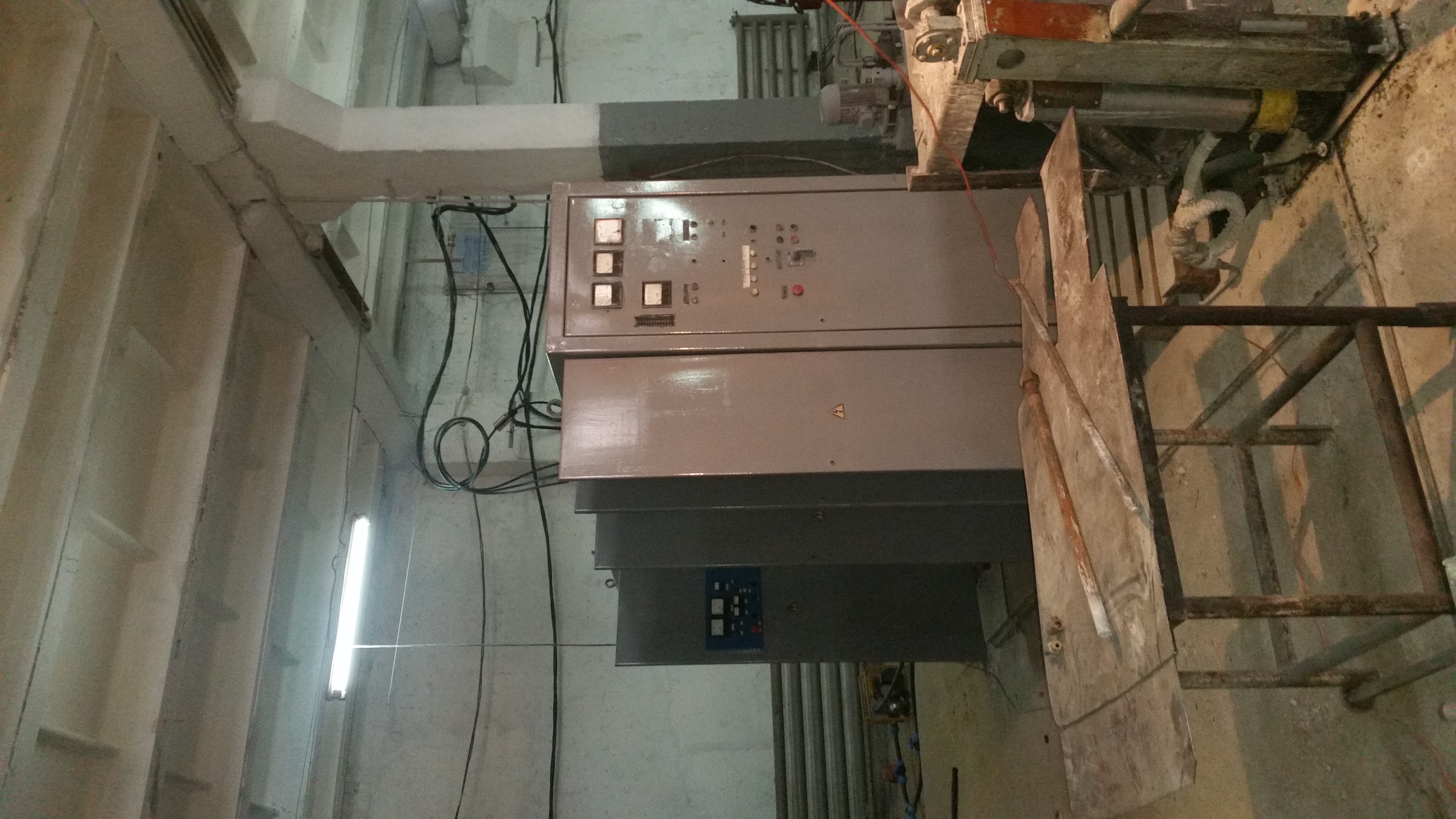

Примерно так должен выглядеть индукционный нагрев на одну зону экструдера. В этом случае будет происходить нагрев шнека по всей площади за несколько секунд.
Вот только нахрена?

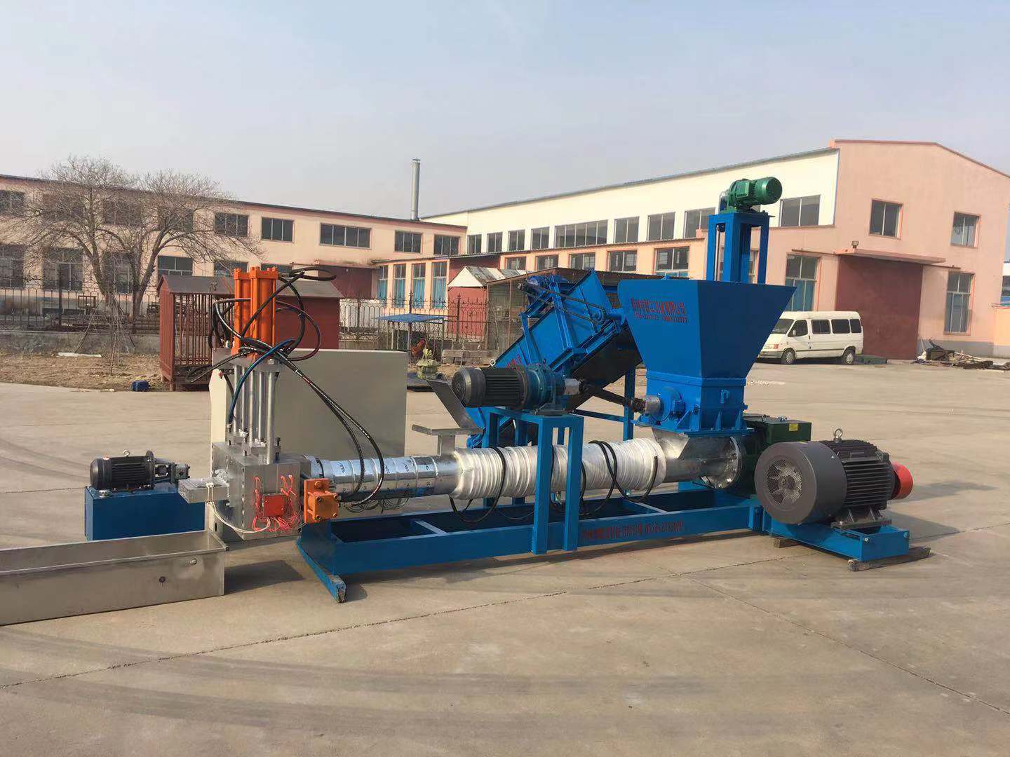

Внешний вид комплекта индукционного нагрева цилиндра экструдера с пультом управления.Кожух привода есть!
И в другом исполнении #28 viewtopic.php?f=17&t=21735

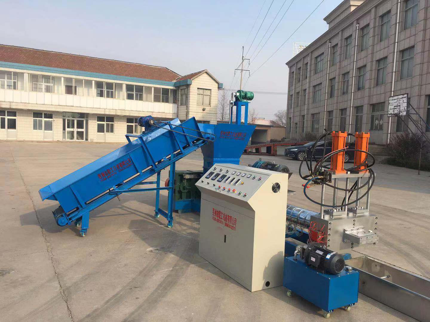

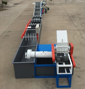

Вид линии грануляции и мойки сверху.Вид сбоку выше в ветке.

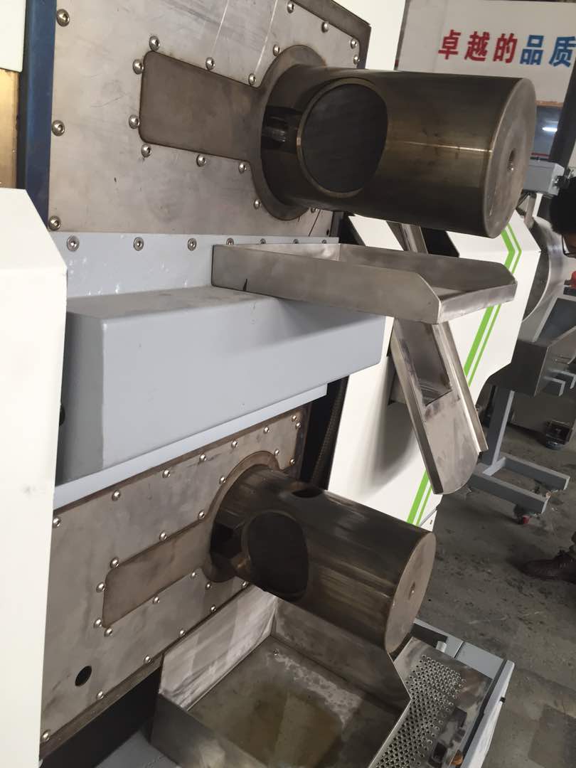

Фото узла фильтрации для материала с большим процентом флексографии.zhdanoff888 писал(а):И фото гранулятора с другого ракурса.Гранулятор.jpg

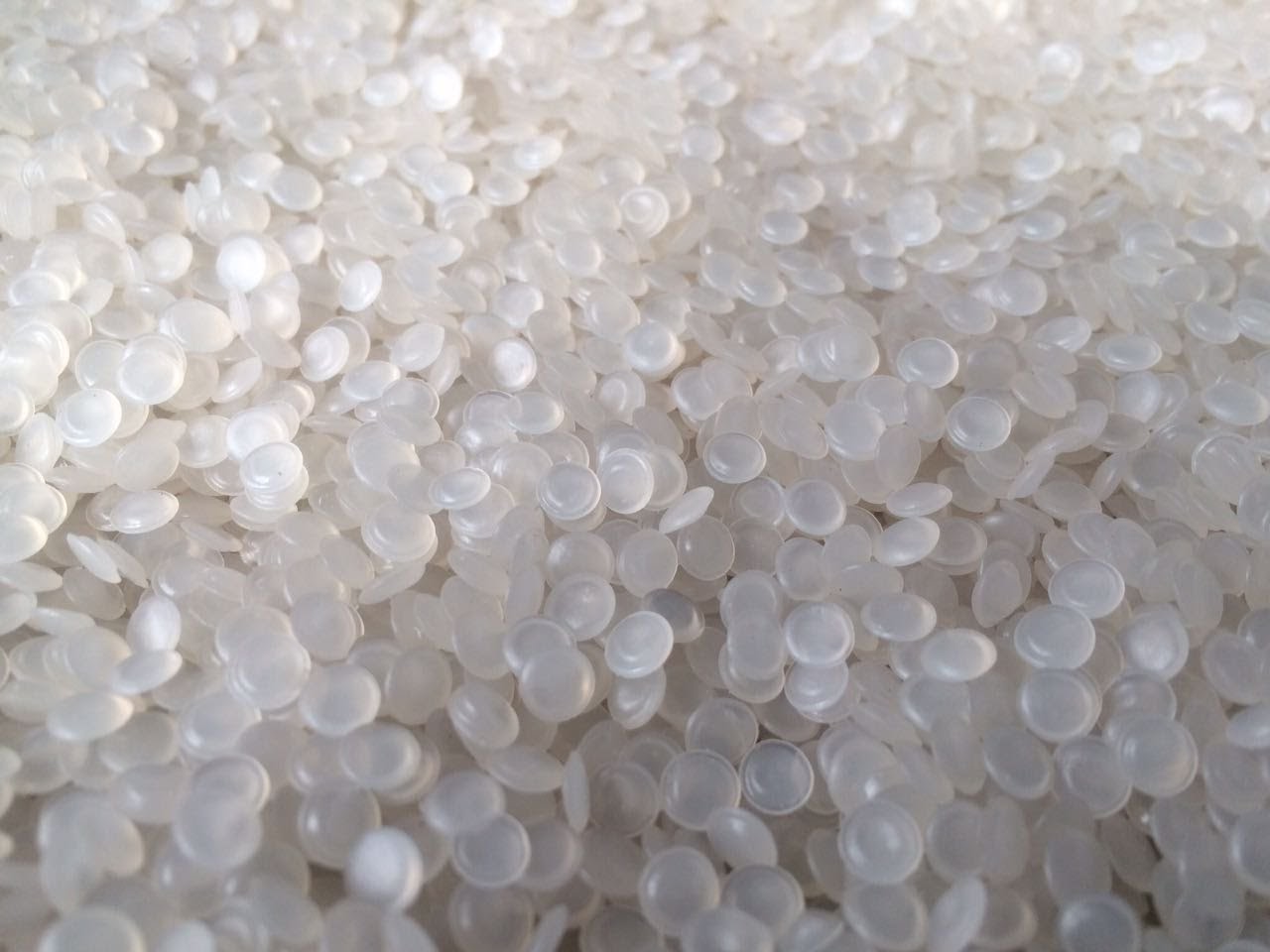

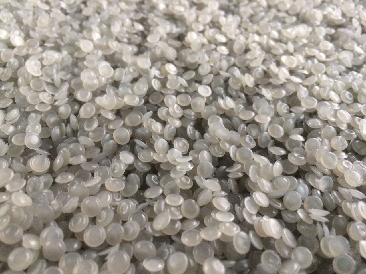

Полученная вторичная гранула LDPE изготовленная на правильно подобранном оборудовании.

Решение для работы на мокрой пушонке и дроблёнке со стренговой головой.zhdanoff888 писал(а): ↑11 дек 2016, 11:38Линия грануляции мокрой пушонки плёнки ПЭ с загрузчиком и водокольцевым срезом.
Загрузчик показан тут http://www.e-plastic.ru/forum/viewtopic ... 33#p138350
Загрузчик с принудительной подачей сырья в зону загрузки экструдера.
