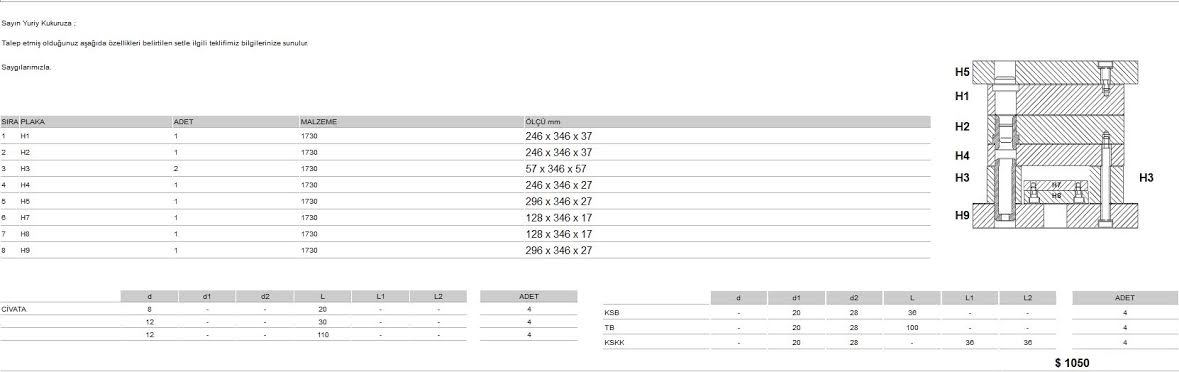

Кстати есть интересная вещь для инструменталок которые работают с блоками, немцы придумали , турки скопировали но уже дешевле, думаю в Китае тоже должно быть. Я думаю, штука нужная, себе планирую прикупить, сильно упростит выставление и уменьшит риск неправильно забазироваться.

После маханием шашкой администратором тема замерла, напишу пару строк возможно оживлю интерес форумчан.
После того как, Олег написал про готовые блоки, утратил сон на прочь, решил попробовать заказать себе блок.
Разместил запрос на алибабе вложенного блока.
Получил кучу предложений от 600 до 4300 долларов, но в среднем цифра крутиться в районе 1000-1200 долларов за блок,кругом бегом он выйдет мне в районе 1500 у.е. вместе с доставкой в срок 3 месяца.
Коллеги, интересно услышать Ваши мысли по этому поводу, возможно кто-то в Украине возьмется изготавливать блоки для меня.
