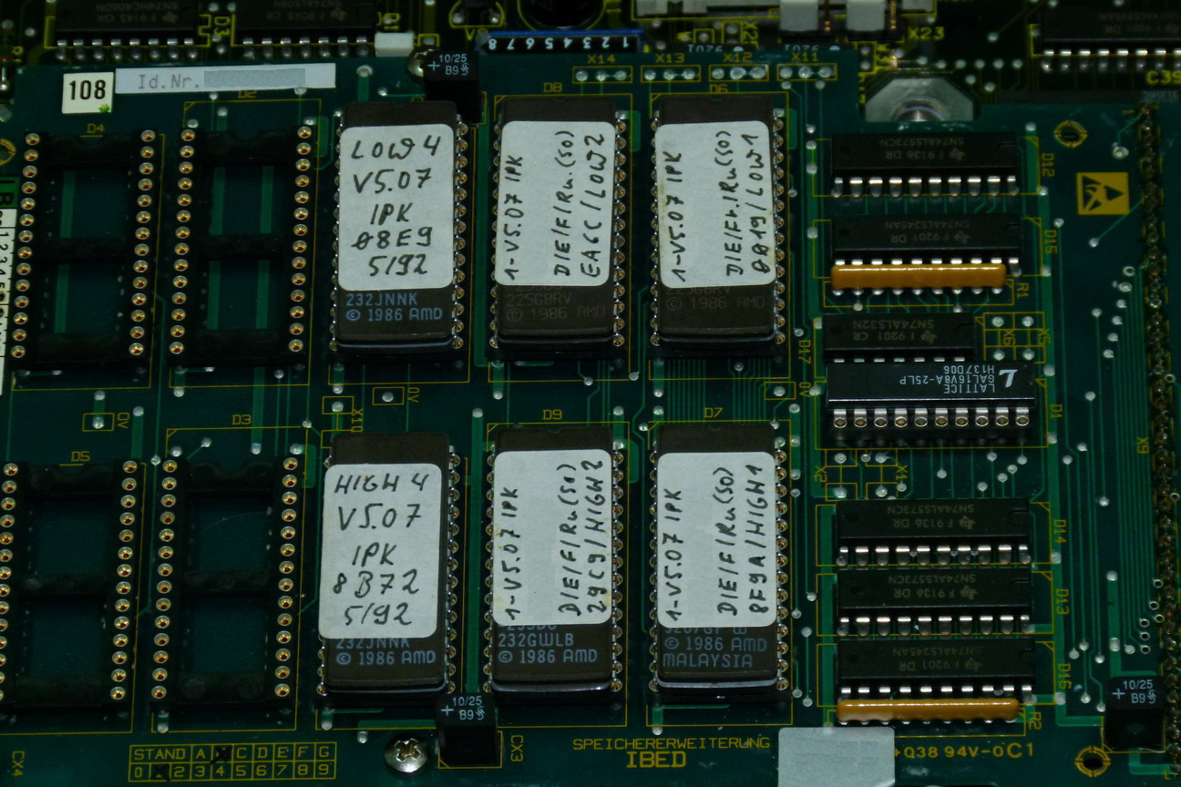

Во вложении две русских прошивки для IBED версий 1-5.07 от DEMAG D150-452 и 2-5.07 от DEMAG D200-730 NCIII.
Меняются четыре микросхемы, которые на фото имеют указание на язык Ru. Знающий, да разберётся.
Если у Вас нет русского языка в IBED и версии именно такие, можете пробовать. Если версии не такие, то даже не пытайтесь.

В прикреплённых файлах русскоязычная прошивка микросхем из IBED DEMAG D150-452 NCIII-P 1989 г.в.
Версия: 3.08A
P.S. Похоже, что в первом посте я ошибся и прошивка 1-5.07 не от D150, а от D200. Будьте начеку. Позже проверю.
Версия: 3.08A

Да, программируются микросхемы EPROM. В архиве есть фото. Это те микросхемы, которые с наклейками. Микросхемы 27C512 или 27512 любой фирмы. Программатор тоже любой, чтобы только мог их программировать. Наверняка у вас найдётся парочка радиолюбителей, которые смогут это сделать для вас. Снятые микросхемы EPROM всегда советую сохранять.Cash писал(а):Я так понимаю прошиваете сами камни. Какой прогроматор, какая программа? Дабы небыло "конфликтов".

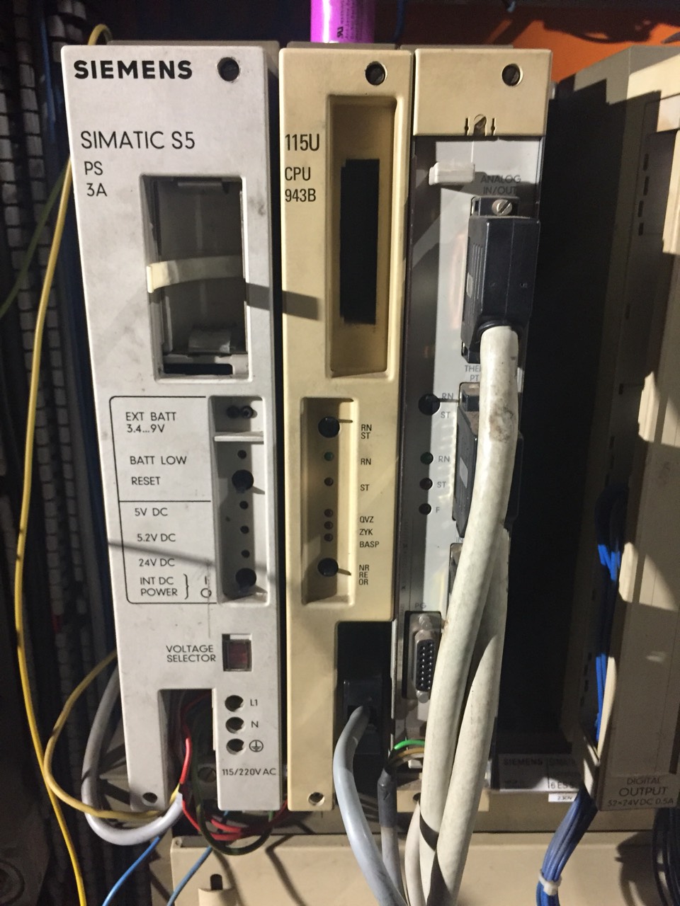

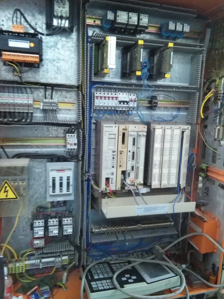

Нужна дополнительная информация:
1. Если можете, сообщите версию прошивки панели IBED.
2. Выложите фото всех модулей SIMATIC или напишите состав модулей SIMATIC.

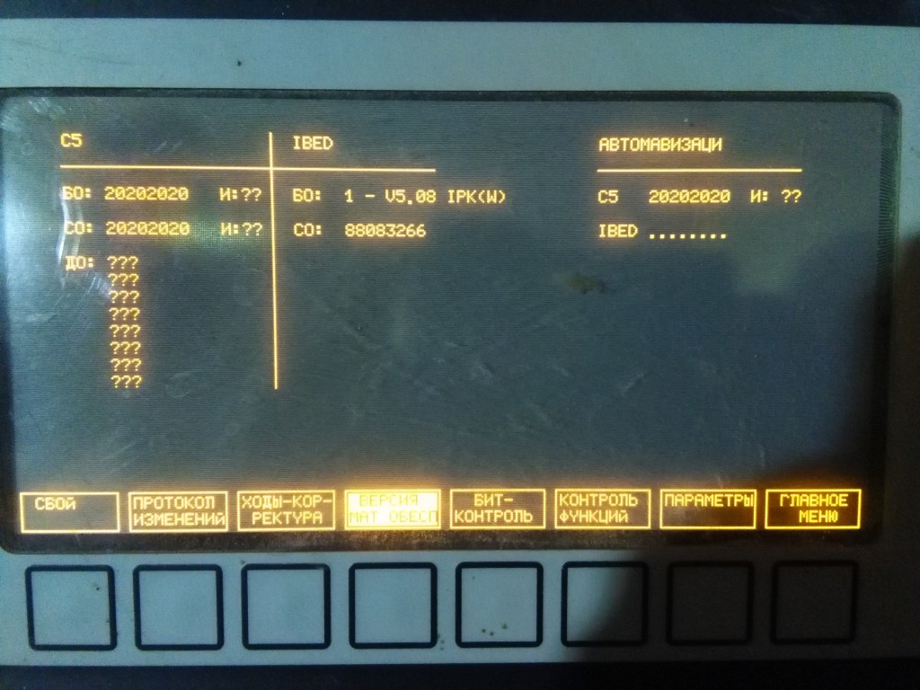

- galistrat
- Сообщения: 22
- Зарегистрирован: 08 сен 2015, 23:55
- Страна, Регион, Область: туркменистан
- Город: ашхабад
- Благодарил (а): 4 раза
Re: Версии прошивок ТПА
Пред история.

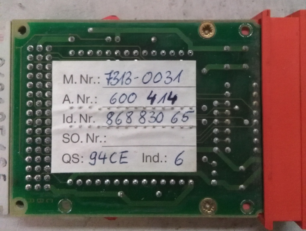

Восстанавливаю 150 почти с нуля, вот на данный момент, состав модулей опишу позже Модуль достался без защитной пленки. При загрузке выдает сообщение Имею в наличии 3 комплекта ( IBED, CPU, блок упр.температуры и линеек) со всеми выдает такое сообщение.
Недавно восстанавливал D55, его EPROM D150ка принимает на ура, отображаются все таблицы.
Вот версия прошивки IBED
agent_serg
- Сообщения: 812
- Благодарил (а): 108 раз
- Поблагодарили: 164 раза
Так почему не скопируете тот EPROM для 150-ки?galistrat писал(а):вот на данный момент
Если состав модулей идентичный, то должно заработать.

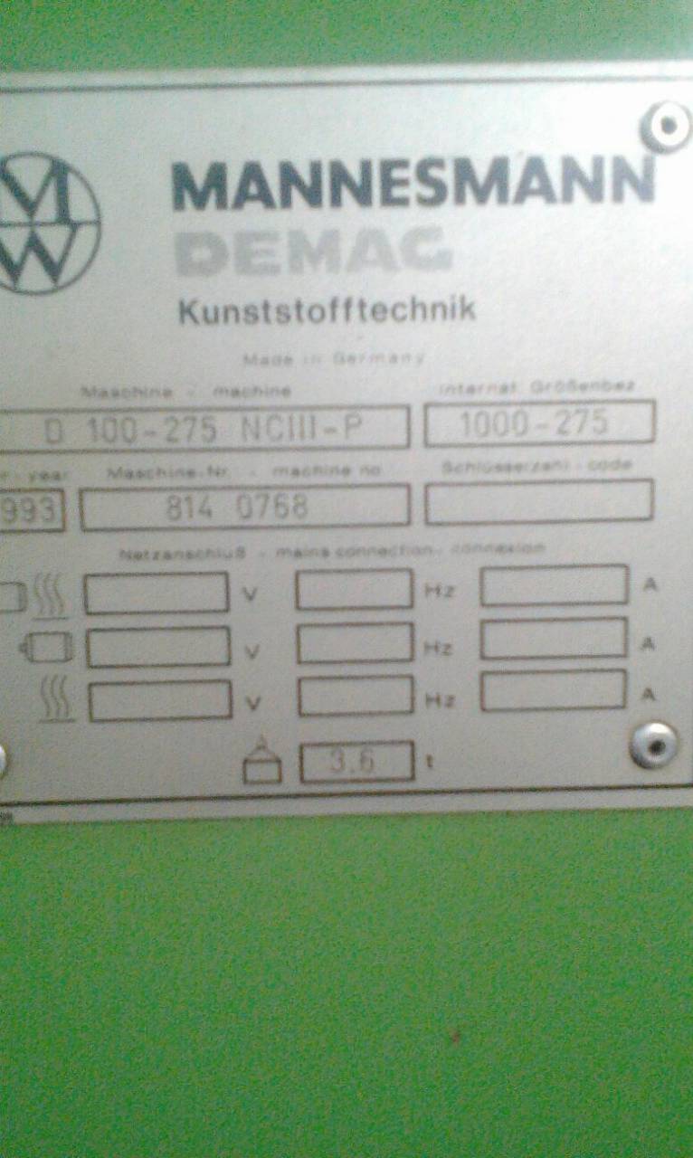

Добрый день! Восстанавливаю станок Demag D150 1993 года. Сбросьте прошивку от ERPOM DEMAG NSIII D150. Есть ERPOM от других машин. Хочу перешить сам. Есть все необходимое, только нет прошивки.

Необходимо больше информации:
- версия ПО панели IBED;
- полное наименование типа ТПА;
- фото блоков в шкафу управления.
Существует множество вариантов исполнения.

Уточните. D100 или D150? У меня есть сотка этого же года и номер машины близкий. Надо адаптер придумать - не хочется выпаивать.

Сейчас, к сожалению, нет времени этим вплотную заняться. Наши EPROM-ки тоже впаянные. Просто скопировать не могу.

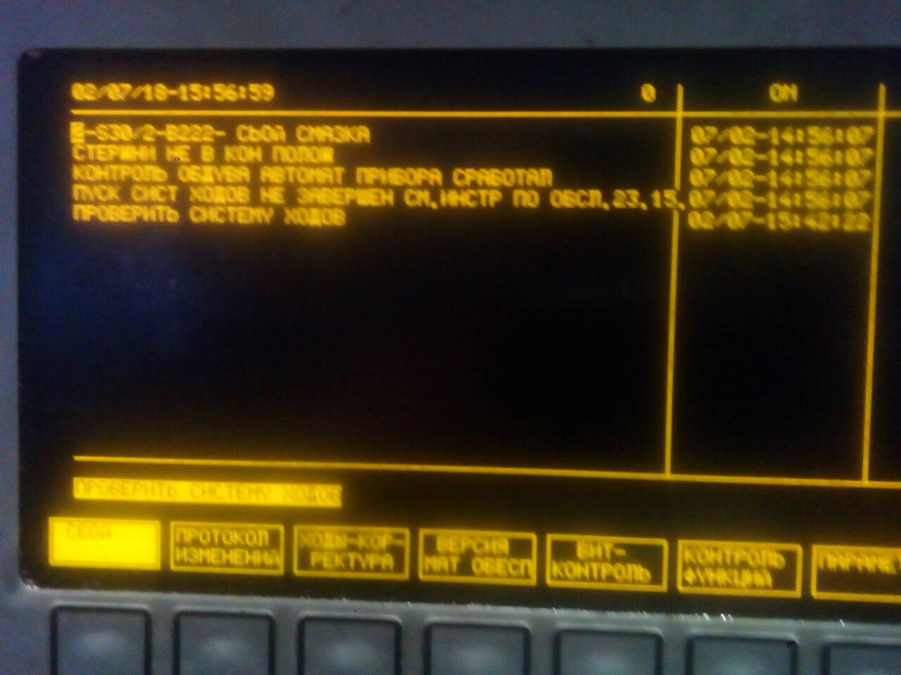

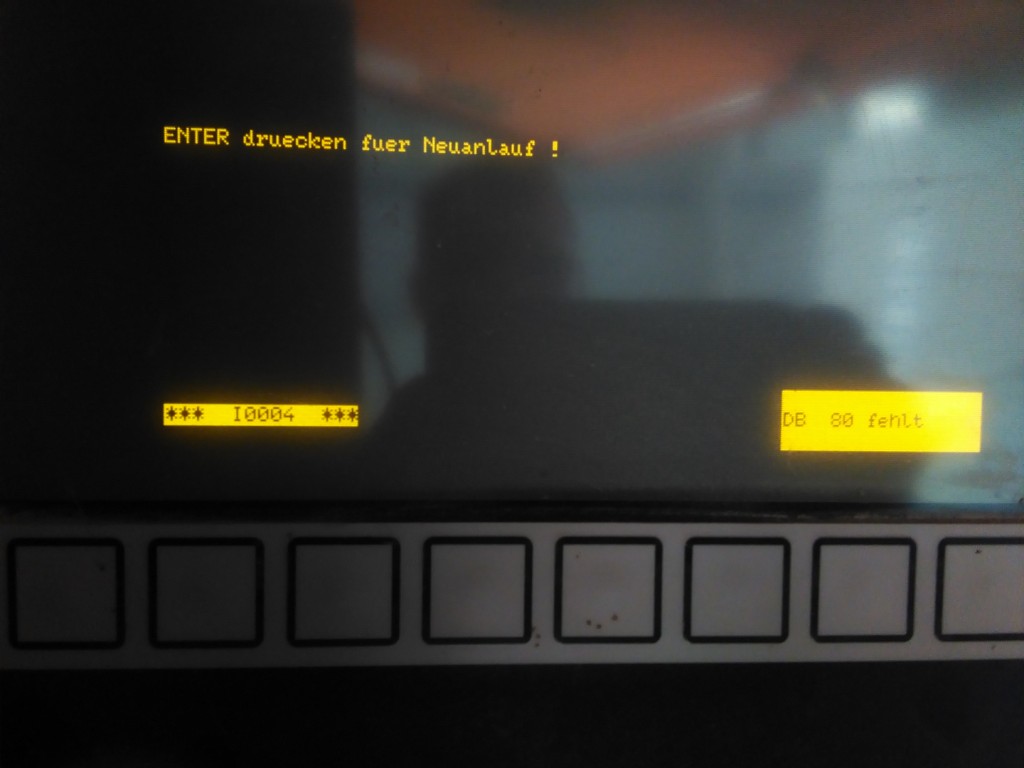

Есть еще Демаг d50. Выдает такие ошибки не знаю что делать. Фото ниже. Может что подскажите)

Тогда уж 100, поскольку на 150 большие конструктивные отличия. Зав. № 7312-0149-93. Сравните. Буду думать, как сделать переходник для ЗИП-кроватки программатора. Выпаивать не буду.+375445110005 писал(а): 12 фев 2018, 12:05 Добрый день! Звонили на Demag semantic. Сказали что обслуживание закочелось. Вышел срок эксплуатации. Буду очень признателен если пришлете прошивку от 100 или 150. Спасибо!

Такое впечатление, что у Вас полный перезапуск не прошел до конца. Проверьте, в параметрах все значения должны быть "0".+375445110005 писал(а): 12 фев 2018, 12:09 Есть еще Демаг d50. Выдает такие ошибки не знаю что делать. Фото ниже. Может что подскажите)
Сейчас показывает: сбой смазки - скорее всего долить смазочного материала в бачок, что сзади слева внизу под крышкой.
Стержни, если только опция, у нас нет. Не знаю. Скорее всего результат ошибки перезагрузки: там в системной памяти их несколько версий, бывает улетает на чужую.
Контроль обдува внизу под контроллером, пока зима, можно замкнуть контакт на лице, но лучше снять и разобраться. Где-то на форуме подробно перетирали эту тему - бывает достаточно пошатать ножевые контакты на плате внутри, хотя раз пришлось менять реле.
Пуск системных ходов (смыкание, выталкиватель, шнек) расписан в документации. Шнек и выталкиватель можно обнулить в любом месте, но штатно в положении выталкиватель сзади, шнек впереди. А со смыканием сложнее: там не доехать 1,5...2 мм до полного смыкания и тогда обнулить. Смыкание должно быть с характерным Х-Гыг! запирания формы. При необходимости повторить. На индикации позиции запертой формы 0,8 ...1,3 мм. Это норма.
Добрый вечер. У нас есть Demag D325 nc3 при запуске 2 трансмиссии выдает ошибку i0004 и DB80. Может у кавото есть прошивка на IBED. Боюсь что прошивка слетела.
