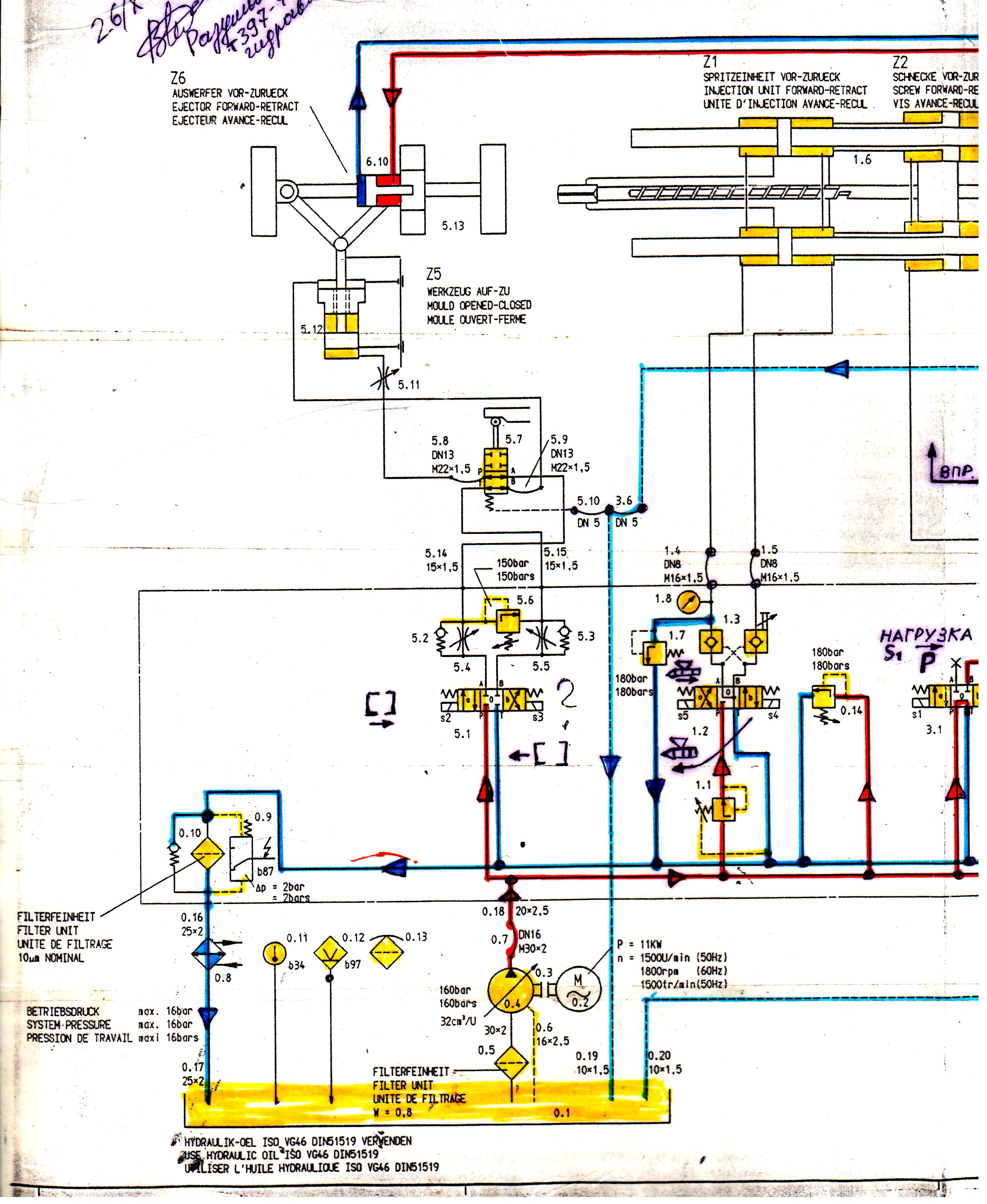

На гидросхеме данного станка есть магнит S51. Подскажите пожалуйста какие функции он выполняет и для чего он нужен ?
И есть так же магнит S47, который используется для работы с гидроаккумулятором.
Этот магнит включается в момент впрыска ? Зарядка гидроаккумулятора при этом идет постоянно при помощи отдельной камеры насоса ?
Магнитов S52, S56, S54, S55, S24, S25 на станке нет.
S50 - пропорциональный клапан расхода.
S74 - пропорциональный клапан давления.

Думаю что, аккумулятор работает как компенсатор впрыска. Если s47 включен то, если давление впрыска слишком большое он принудительно снижает производительность насоса и открывает дополнительный слив со штоковой полости. Итог данная конструкция выравнивает по давлению и впрыску. S51 регулирует давление в гидросистеме, а S50 предохранительный клапан насоса.

Это как-бы предохранительный клапан давления, но на схеме уже есть предохранитель на 180 bar. И почему с электрическим управлением? В системе есть датчик давления? Или это как-то связано с защитной блокировкой.
А циклограммы нет случайно? Она многое прояснила бы.

Датчика давления в системе нет. Циклограммы и описания работы станка тоже нет. Если бы была циклограмма, то все бы упростилось.

По S51, S50 уже ответили: S51 обычный пропорциональный клапан давления системы. S 50 Дежурный аварийный предохранительный клапан постоянно настроен на 180. ПО S 47 авансом соглашусь с Мулланур- еще не посмотрел детально. Что мешает: не четко видны соединения магистралей на пересечениях линий. Думаю пока так: Аккамулятор это подпитка линии управления для сглаживания скачков и импульсов в этой линии. Далее надо сосредоточится на соединениях линий. которые плохо видно. Смогу подробно ответить позже. На следующей неделе.

У тебя два пропорциональных кл. И регулируемым насос
S50 - скорость регулирует
S51 -регулирует давление в каждой операции своё, какое выставлено на цифырблатах
S52 - прогрев масла, ВКЛ. Если нажата кнопка слева от ручного режима
S56 - включает второй насос постоянного давления только при дожатии иудержании пресформы , у тебя гидравлическое запирание.
Что ещё? :ne_vi_del:
С чего ты взял что S74 - пропорциональник :pro_tiv: , он '' даже не клапан'', так перемычка, подключает ручку регулировки давления смыкания.
S47 - подключает аккум. для увиличения скорости впрыска и все.
По информации от хозяина станка магниты S9 и S33 отвечают за подвижную плиту и работают только в наладке. Если S56 включается с начала силового и до окончания охлаждения (выключается перед раскрытием), то какие еще распределители участвуют в дожатии (кроме пропорциональных) ? Только S2 ?
bakplast писал(а): С чего ты взял что S74 - пропорциональник :pro_tiv: , он '' даже не клапан'', так перемычка, подключает ручку регулировки давления смыкания.
Опять таки инфа от хозяина станка, о том что магнит S74 - пропорциональный.
В какие моменты цикла в таком случае должен работать магнит S74 ?
Исходя из вышеописанного получается что на станке есть следующие пропорциональные клапана:
S50 - расход
S51 - давление
S26 - подпор при загрузке ?

Осталось еще ряд вопросов (к сожалению от хозяина станка тяжело получить верное толкование требуемой информации):
Распределитель с магнитами S9 и S33 почему работает только в наладке ?
S56 на дожатии вместе с какими магнитами работает ?
В какие моменты цикла должен быть включен S74 ?
S47 включается с началом впрыска и остается включенным до конца формования или можно выключить после первой ступени впрыска (она может быть и единственная) ?

#28 Сообщение Мулланур » 14 окт 2013, 12:43
Есть ли у Вас другие рисунки цилиндров смыкания.
d_y
Сообщения: 301
Город: Киев
Откуда: Киев, Украина
Поблагодарили: 13 раз
Re: Старенький ARBURG ALLROUNDER 270. Вопрос по гидросхеме.
#29 Сообщение d_y » 14 окт 2013, 16:35
Мулланур писал(а):Есть ли у Вас другие рисунки цилиндров смыкания.
К сожалению по гидравлике нет больше ничего. Но вроде обещали выслать электросхемы. Машина релейная, возможно получится разобраться в тех вопросах что возникли.
Сообщения: 1587
Поблагодарили: 390 раз
#30 Сообщение Мулланур » 14 окт 2013, 18:52
s74- это предохранение инструмента формы. Если Вы уверены что у вашей машины нет s54, s55 их цилиндра тогда получается что поршень быстрого смыкания и поршень сжатия формы находятся на одном штоке.
