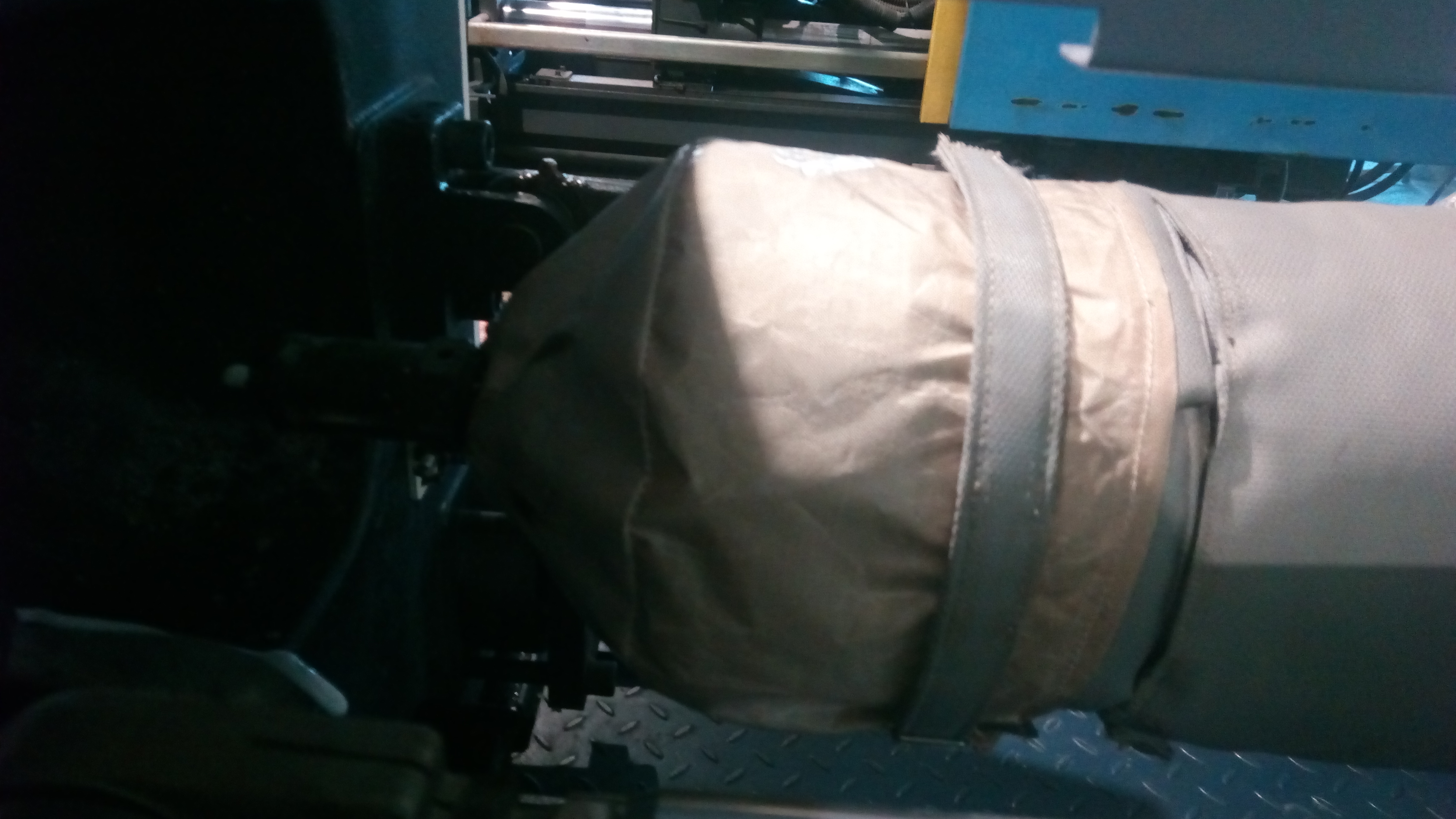

agent_serg
- Сообщения: 812
- Благодарил (а): 108 раз
- Поблагодарили: 164 раза
Re: Теплоизоляция материального цилиндра на ТПА
Можно и нужно.Технолит писал(а):Можно ли тепло изолировать материальный цилиндр на литьевой машине. А если можно то как.
Вот так это выглядит на одном из наших Demag-ов.
При старых тарифах на электроэнергию (пару лет назад - Украина) экономилось примерно $600 в год.
В конечном счёте - решать Вам.

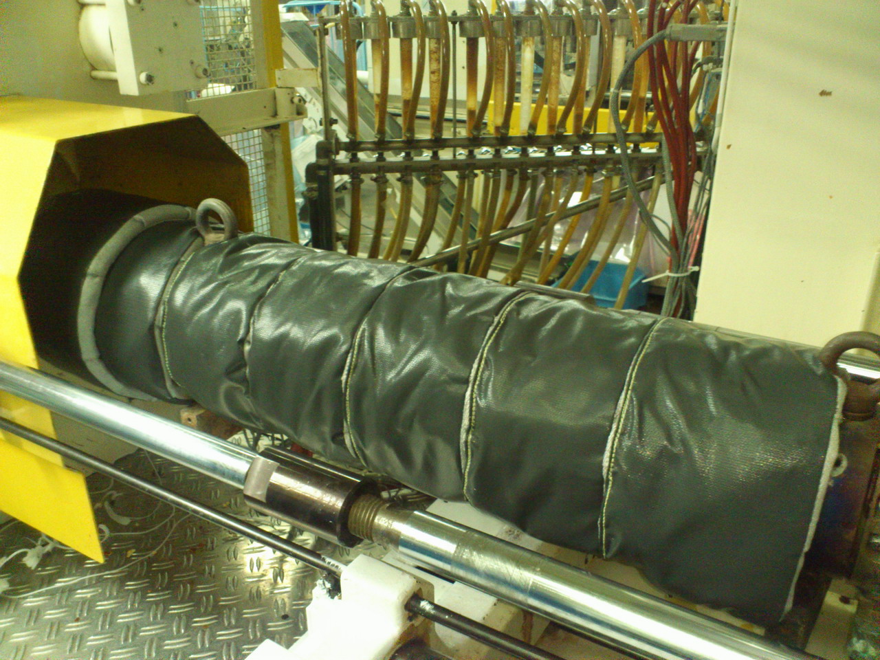

- Сообщения: 1588
- Город: Екатеринбург
- Откуда: Yevlax
- Благодарил (а): 418 раз
- Поблагодарили: 390 раз
Установили такие чехлы на несколько ТПА, покрыв все зоны нагревателей цилиндра (открыты остались только нагреватели сопла и переходника).
Если вдруг при ошибке наладчика или сбое системы ТПА отвечающую за прижим сопла и не внимательности литейщика, начинает появляться "борода", которая дошла до зоны загрузки в пространстве между нагревателями и чехлами.
Чтобы избежать этой проблемы, некоторые поставщики ТПА для данной опции, не ставят чехлы на нагреватели переходника и на зону материального цилиндра ближнюю к соплу. То есть экономии энергии зоне инжекции нет, неподвижная плита и защитная шторка сопла продолжают нагреваться от открытых нагревателей.
В четверг на этой недели занимался пуско-наладкой ТПА с таким решением проблемы, то есть на зоне мат. цилиндра ближней к соплу чехла нет и в сравнении с ТПА другого поставщика (ТПА я занимался пуско-наладкой 3 месяца назад) заметил другой подход к этой проблеме. На другом ТПА установлена "Юбка" которая закрывает нагреватель переходника и чехол соседней зоны (на фото).
Возможно я очень мало встречал вариантов использования данных чехлов и существуют ещё варианты.
На форуме нельзя бесплатно рекламировать "Будущих гигант" как производителя таких чехлов, к сожалению.

Поддержу Александра. Сразу скажу, мы на пробу взяли на два ТПА, будем брать на все. На сервоприводном экономия 10-12%, на гидравлике 15-17%. От "кривых рук" можно защититься, только отрубанием этих рук. При покупке, стоит обратить внимание на толщину, первая зона, нужно брать немного потоньще, иначе на пролазит в неподвижную плиту ТПА. Раз реклама запрещена, в личке отвечу на все вопросы.Мулланур писал(а): 18 авг 2018, 13:31 Установили такие чехлы на несколько ТПА, покрыв все зоны нагревателей цилиндра (открыты остались только нагреватели сопла и переходника).
Возможно я очень мало встречал вариантов использования данных чехлов и существуют ещё варианты.![]()
