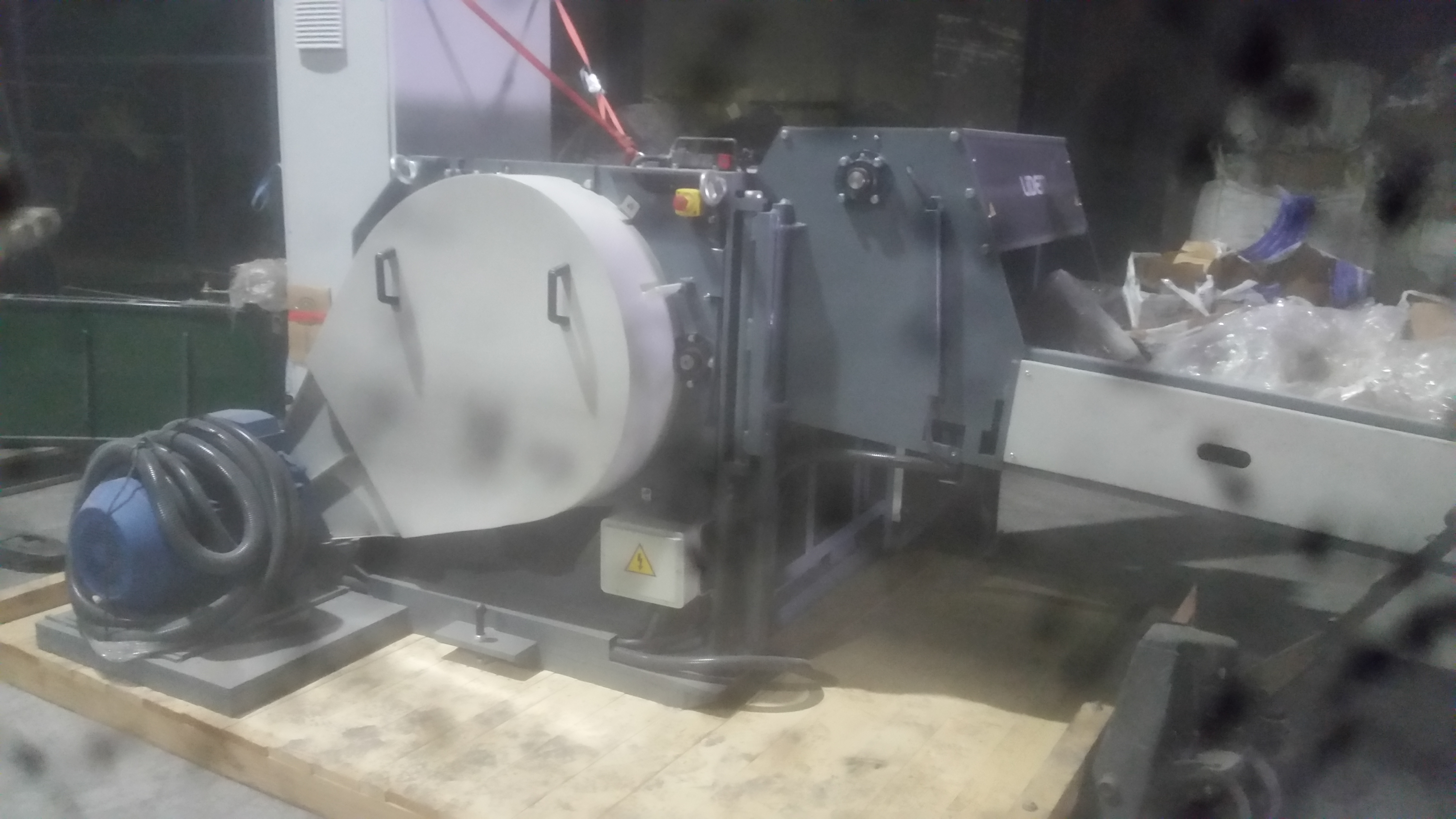

Сам не пробывал, но товарищи посоветовали вот такое устройство.
Так как в России пока нет сумашедших использовать дробилку ценой в квартиру в Москве, для дробления гвоздей, поэтому не спрашиваю комментарии у коллег.
Выражаем благодарность изобретателям непожалевших предоставить оборудование для экспериментов.

Скорее не металлы, а алмазы и другие "полезные" ископаемые на которые не сработает металлодетектор на транспортере.
Скорее такую машину можно смело предоставлять бесплатно и зарабатывать на ножах.
Но все же европейская система переработки биг-бегов не смотря на цену на много компактнее и отходы от переработки проще утилизировать.

Ну что же. Поставим, подключим и позовем друзей подробить
