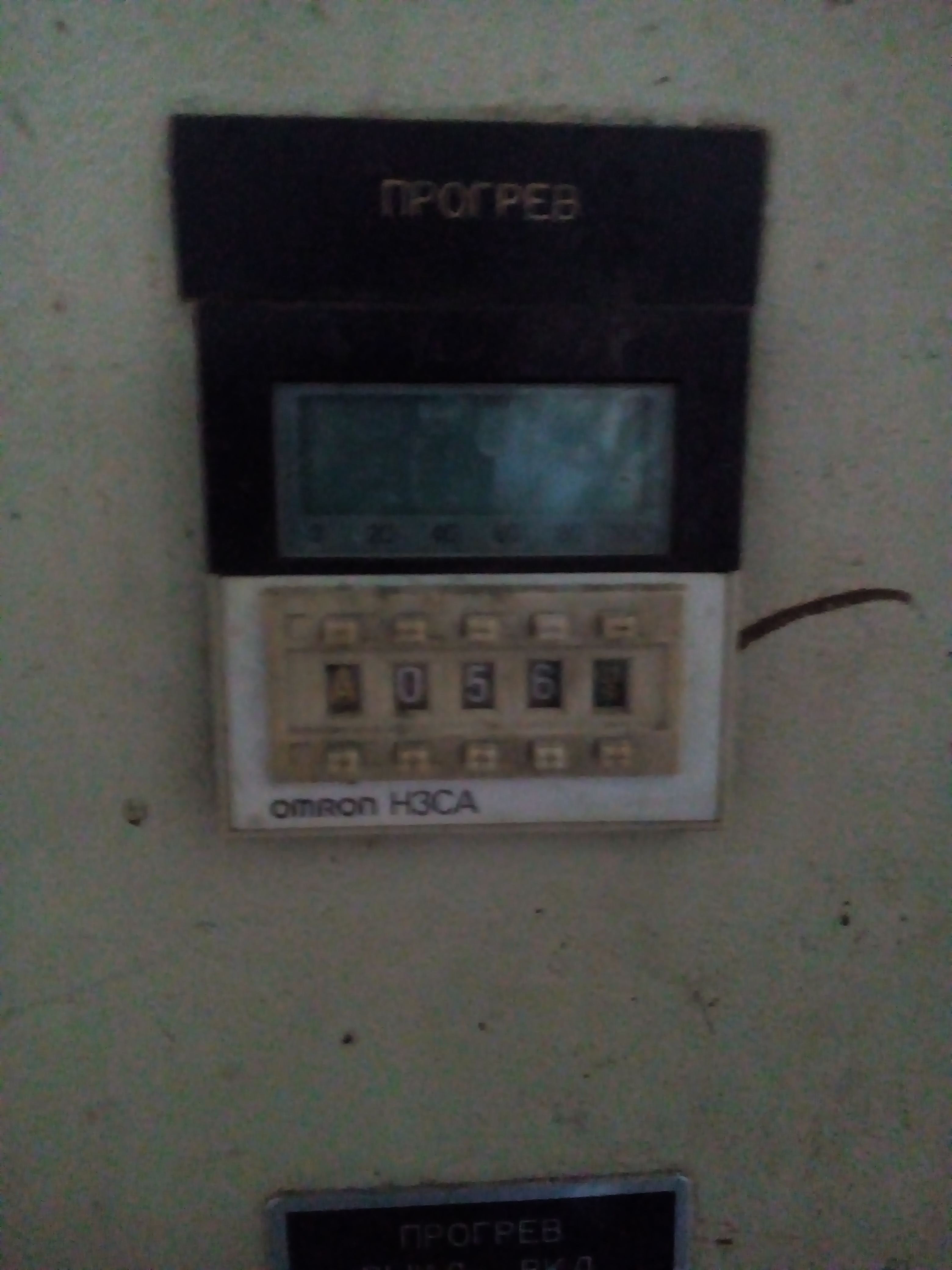

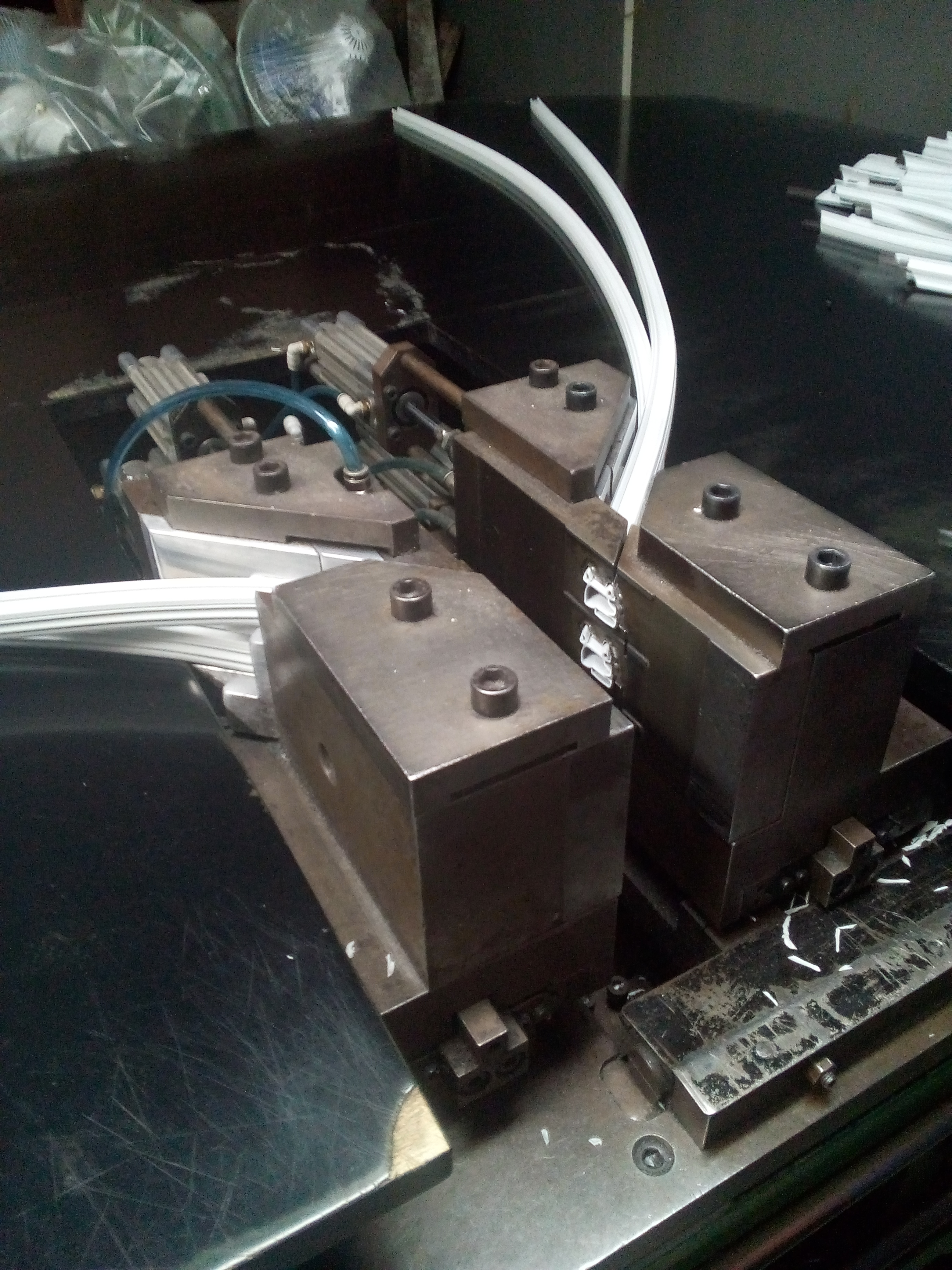

У нас на производстве есть машина сварки уплотнителя из пластифицированного ПВХ итальянская для изготовления сварной рамы уплотнения на холодильник. Подскажите как правильно настроить режимы сварки? Из настраиваемых параметров есть мощность, время прогрева и время охлаждения. как определить какая температура нужна для качественной сварки, должна ли она совпадать с температурой экструзии?

температура сварки естественно должна быть выше температуры плавления.OlgaK писал(а):Добрый день!
конечные режимы подбираются опытным путём.
для точки отсчёта, установите на 10-15 С выше температуры плавления

Как выставить температуру сварки, если из регулируемых только мощность и время прогрева? Я в этом деле новичок. Мерили пирометром температуру "утюга", который подплавляет концы она 380 град., хотя экструзия проходила при температуре 120 град.cs-mb писал(а):температура сварки естественно должна быть выше температуры плавления.OlgaK писал(а):Добрый день!

не имею ни малейшего представления о вашем оборудовании, но могу логически предположить, что "мощность" отвечает за нагревательный элемент, и в итоге - за температуру.OlgaK писал(а): Как выставить температуру сварки, если из регулируемых только мощность и время прогрева? Я в этом деле новичок. Мерили пирометром температуру "утюга", который подплавляет концы она 380 град., хотя экструзия проходила при температуре 120 град.
380 очень высокая температура, следует понизить до 200

Если не сильно ошибаюсь, здесь сварка ТВЧ.
Контроль температуры в налаженном процессе - информационный мусор, только голову забивать.
Мощность тока по прибору возрастает, останавливается, пару секунд на стабилизацию и время сварки отключаем. Время охлаждения зависит от материала, температуры электродов, ну и от жадности, куда без нее. Прогрев электродов, после простоя, вещь обязательная, или несколько сварок на браке или на начальных циклах шибко умный и специально обученный сотрудник добавляет ток сварки, а затем убавляет. Оптимальный режим подбирается методом тыка.
Ну и общие правила тоже действуют, если сырье меняется - перерабатывай партиями.
