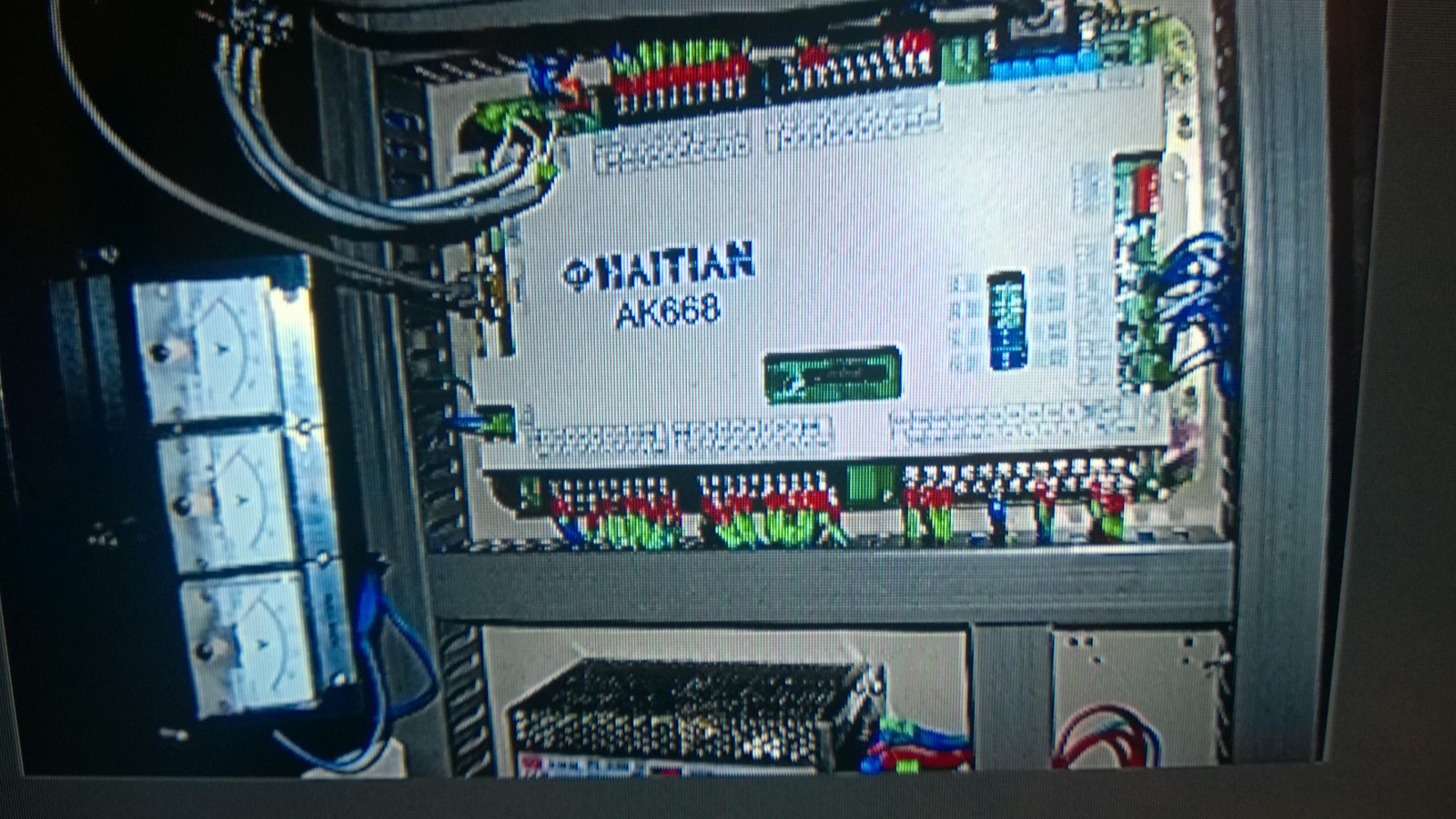

Здравствуйте уважаемые форумчане. Похожие темы уже видел в этой ветке, но подходящего ответа не нашёл.
Вопрос следующего плана. Есть машины Haitian (Tianjian) серии Pluto. На борту контроллер AK668. Возникла необходимость узнать фактическую наработку часов насоса. Облазил все меню, ничего подобного нет. Непросмотренной осталась одна страница меню, но она требует пароль, которого нигде в документах нет. Этот пароль, я так предполагаю, может понадобиться в дальнейшем при необходимости замены "линеек", термопар (калибровка). Представитель Haitian из Москвы обещала уточнить и сообщить, но связался с ней директор (не технарь). Ему сказали, что в этой серии машин нельзя посмотреть отработанное время машины, мол на более дорогих контроллерах — пожалуйста, а тут нет Предполагаю, люди просто намекают, на то, что при необходимости может приехать сервисник за отдельную плату и всё сделать.
Может кто-то сталкивался с этой моделью ТПА и может оказать помощь?

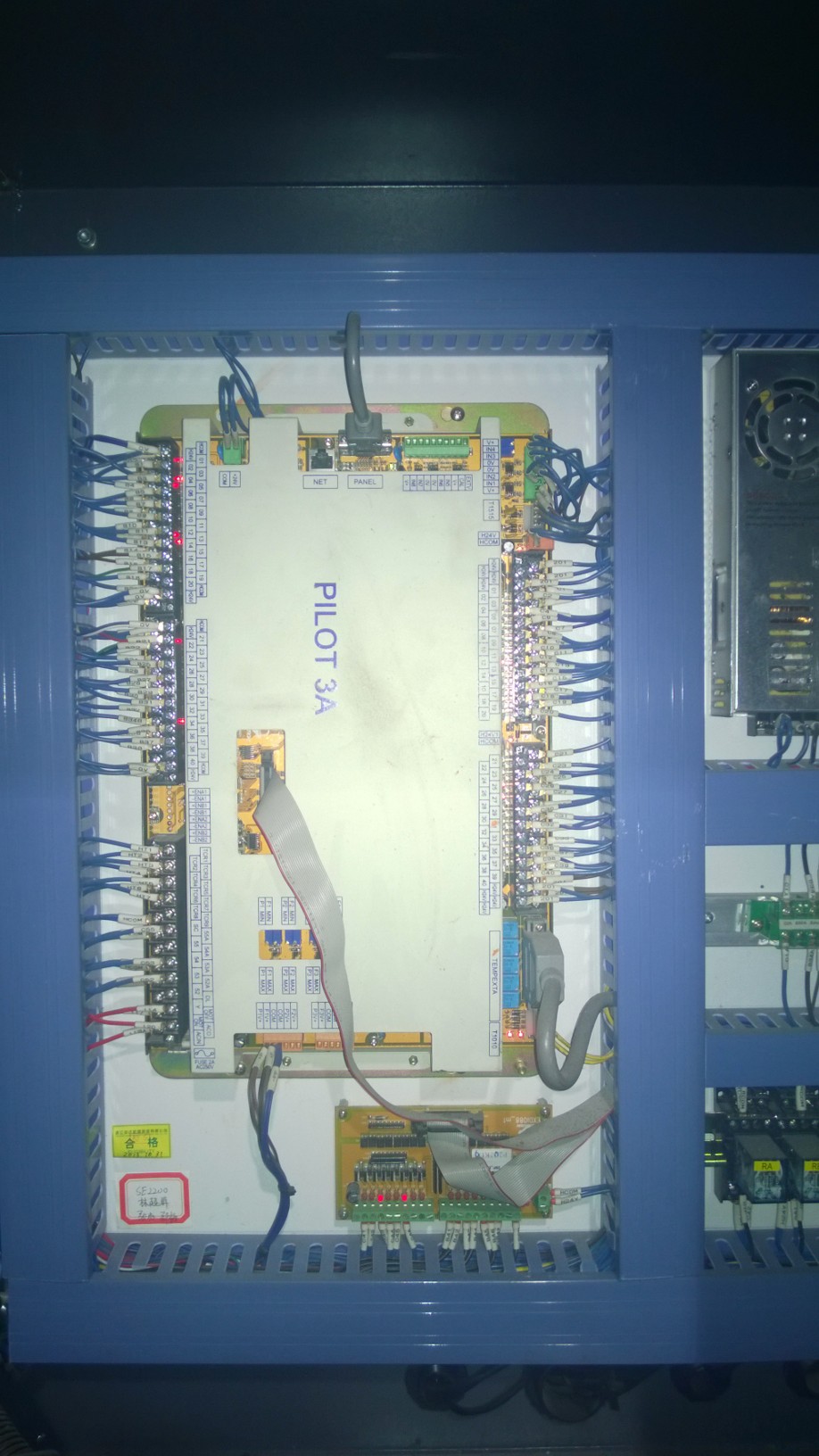

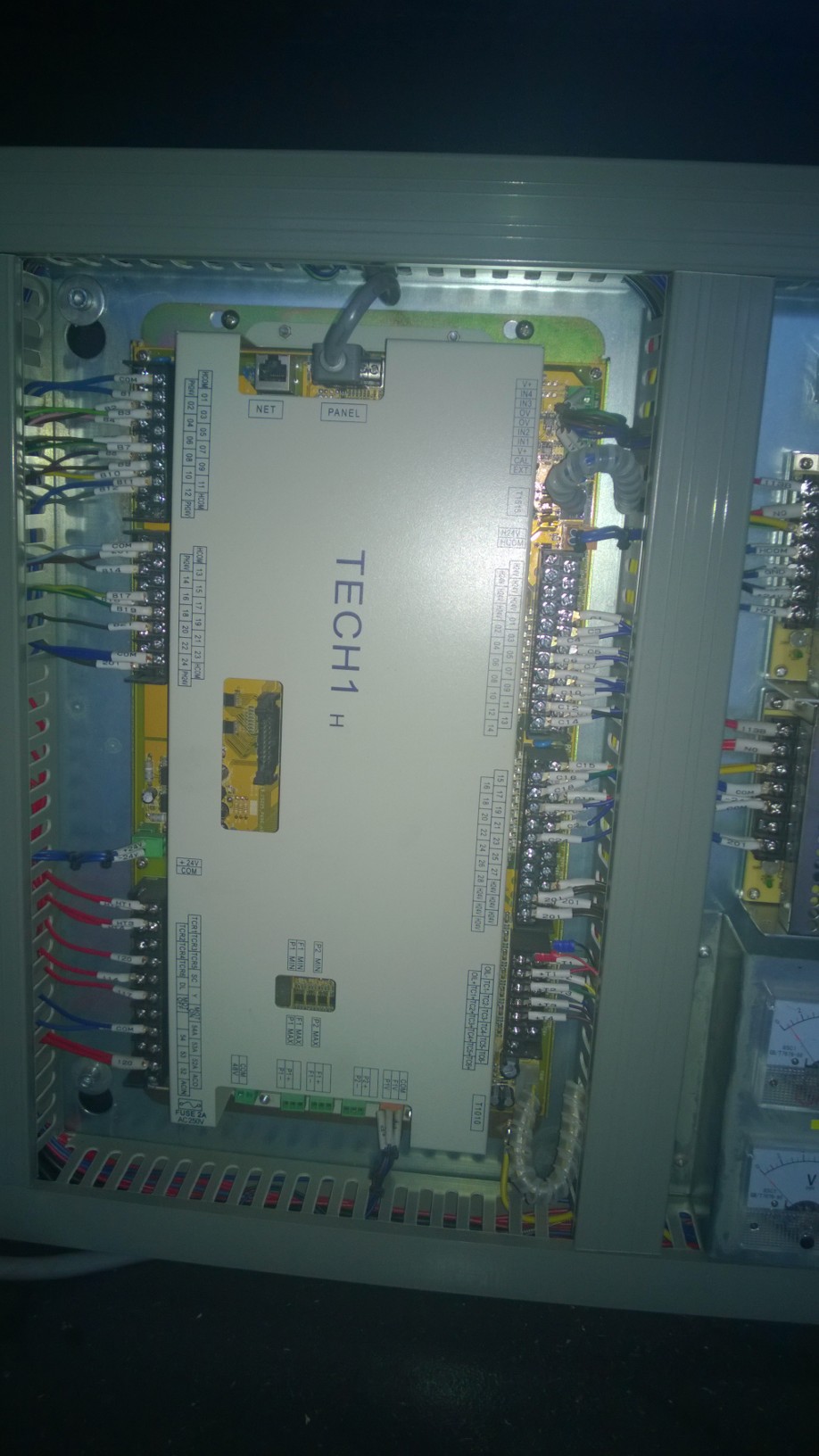

Лазите вы не в том меню. Это меню управления системы, как и на других Китайцах под управлением Техмейшен (платы АК668,PIlot A, АК628, TECH2, TECH1. Здесь устанавливаются параметры и шаг линеек, а также включаются или выключаются некоторые функции машины по контрольному коду. Например: работа машины при открытой двери, автостарт станка при закрытии дверцы (полуавтомат без кнопки), движение толкателя при открытой дверце и т.д.
Меню с наработкой (если версия не обрезана) находится : F10 (переход на следующую страницу)- F7 (система) - F7 (установка)/ F3(установка). Там указаны:
1)MachineID: серийный номер оборудования.
2)Out Date (Дата выпуска): дата отгрузки оборудования
3)Op. Hour (количество часов работы электродвигателя)
4)Stop Time: время остановки оборудования.
А также задаются параметры сигнализации о необходимом плановом ремонте и принудительная остановка машины при достижении заданной наработки часов и т.д.
Некоторые поставщики оборудования специально блокируют машины через некое количество часов работы и машина требует вмешательство инженера. также в этом меню задаются пароли на машину, если вы их зададите и забудете , никто вам не поможет больше, даже полный сброс.

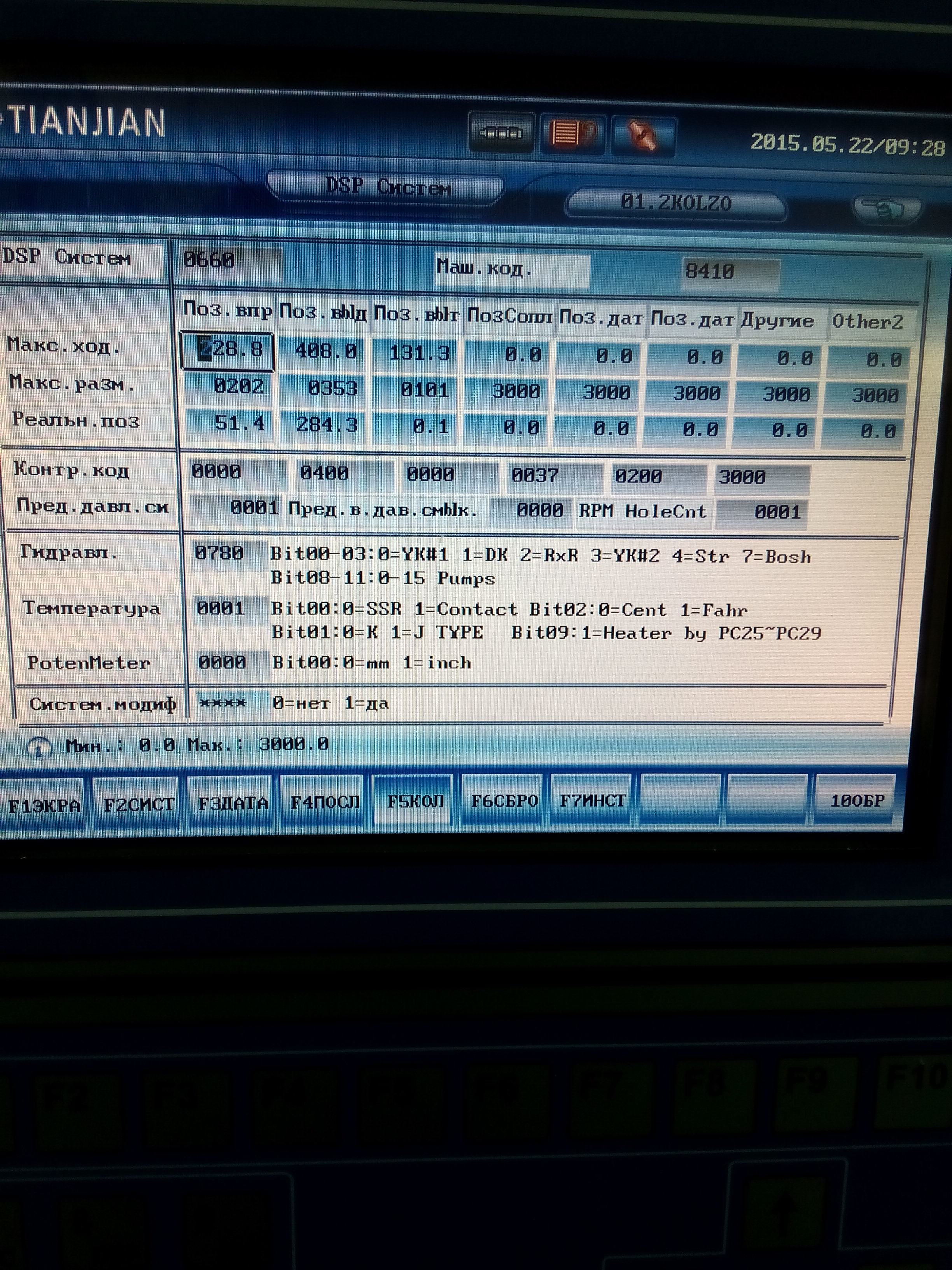

Вот доказательство отсутствие отличий Хайтяна по плате управления от других китайцев. Почти на всех что я видел стоят Техмейшен.

Всё равно нужен пароль на F7.Джим писал(а):А вот снимок монитора с наработками

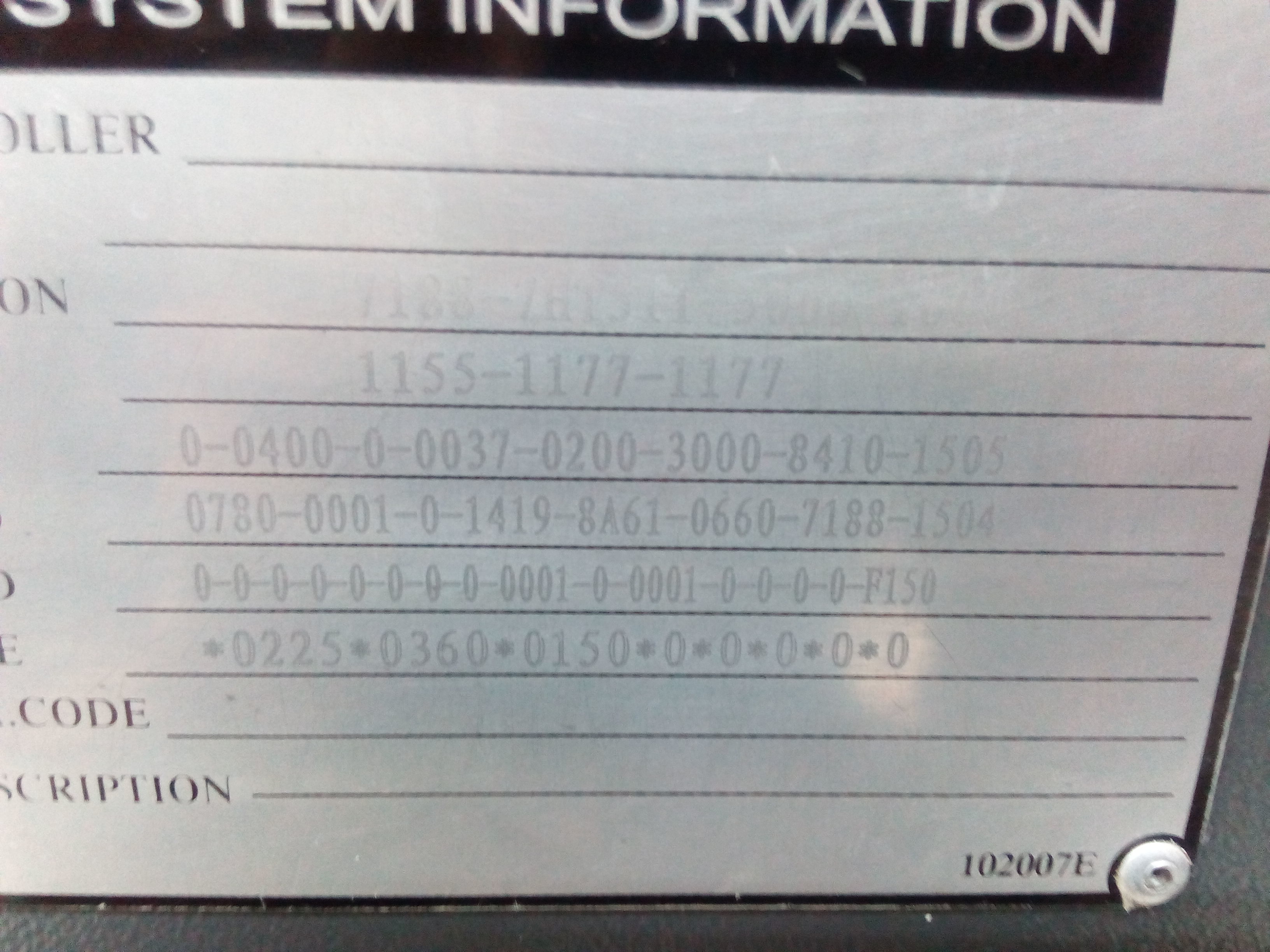

К сожалению ни один из вышеуказанных паролей не подходит. На шильдике машины есть четыре длиннющих набора цифр, обозначенные как CODE. Но как их набирать я не очень понял, зачем дефисы (если это сервисные коды)

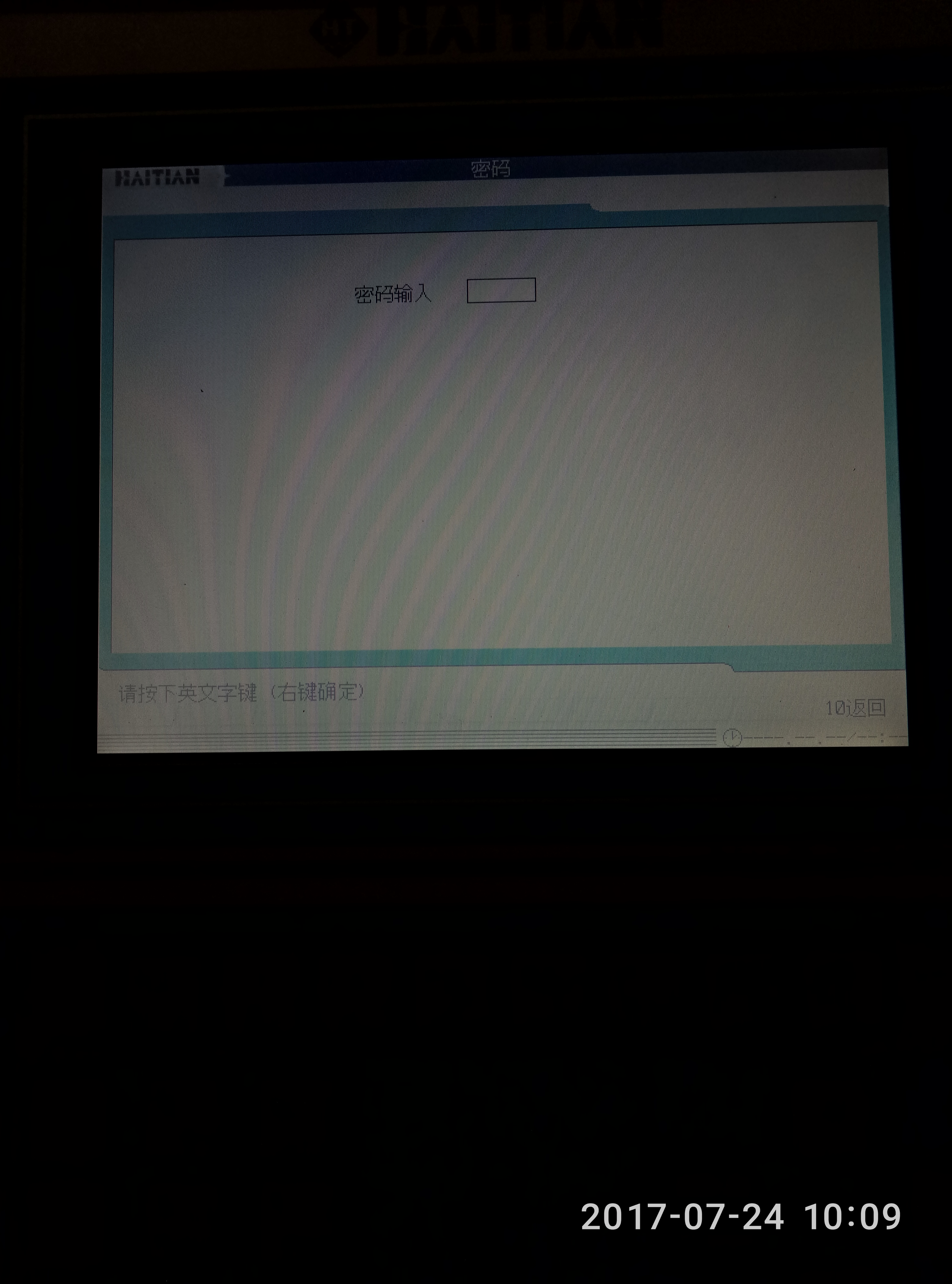

Всем добрый день
Кстати, пытался ввести пароль и делал это неправильно, поэтому вход не осуществлялся
Машина HAITIAN MARS ma1600 II и такая же ma1200 II, пароль 6711 что соответствует набору PASS на номерической клавиатуре
Только один нюанс: набирать нужно 6711 - OK(обязательно) - LOGIN
Не нажимал ОК и система писала о неправильном входе....

Этот пароль для тпа с контролёром Кеба.meloman писал(а): ↑25 май 2023, 12:48Всем добрый день
Но желательно для настройки пресс-форм использовать пароль 1234 Оk "вход"
