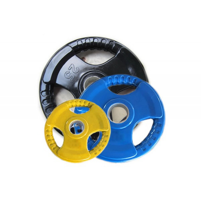

Здравствуйте! Подскажите пожалуйста каким материалом "обрезинивают" такие диски? На изделии есть линия разъема (как при литье под давлением по диаметру диска), но может эти изделия все же делают каким-то другим методом переработки (может действительно из реактопласстов прессуют)...... Нигде нет следов от места впрыска, слой полимера меньше двух миллиметров, втулка из нержавейки закрывает центральное отверстие, может впрыск там...???? На ощупь, так кажеться, что то вообще какое-то покрытие, но толщиномер до 800 мкм не берет, значит, слой покрытия полимерного толстый.......

Немного разрушил изделие (хотя сказали не трогать), так я мягко говоря в первом посте написал дезинформацию... Слой пластика в разных местах составляет от 4 до 8 мм. Пластик жесткий, но эластичный..... Полиурэтан?

Горит желтым , с красноватым оттенком сверху, пламенем, огонь простреливает в разные стороны постоянно, горит хорошо, плавиться (капает расплав вниз), сверху обильно идет черная копоть. Сравнивал с тем как горит полиуретан термопластичный - горит похоже...но запах у моего образца чуть кислый, по сравнению с запахом ТПУ (у моего ТПУ запах нейтральный , ближе к сладковато-приятному...)...а у материала с диска - кисловатый... Не пвх, не стирольный пластик, не полиолефин, не полиамид...(по горению)... Какой-то ТЭП..или что?.. Когда я стучал по диску, то материал казался твердым и слышен был звон метала...такое было впечатление, что очень тонкий слой, а когда немного (обратимо) разрушил, то выяснилось, что материал эластичный и слой довольно толстый, следов от впрыска не вижу...
Re: Обрезиненные диски
#4 Сообщение Maks42 » 21 дек 2018, 17:57
Может быть смесь ПВХ/нитрильный каучук или ПВХ/ТПУ.

frol писал(а): 21 дек 2018, 21:29 Или на базе резин смесь. Запрессована в вулканизационном прессе и сшита.
Так при горении плавиться....!!!?????? Рассплав капает....получается не реактопласт!!!?????

Про капает не заметил. На одном из заводов РТИ видел тех процесс обрезинки металла. По описанию линии разъема и отсутствии литника и сделал предположение.
В очень старых книгах пишут что раньше и ПВХ перерабатывали на том же оборудовании что и рти, но я не пробовал....

ПВХ пластикат, если убрать источник пламени, тухнет, не продолжает гореть. А данньій материалл прекрасно горит и без источника пламени.....

Есть еще надпись: "Hebei PU - 05 - 5 B". Сразу подумал, что может какой полиуретан, но загуглить такую марку не удалось.....може " РИ"....
#10 Сообщение Maks42 » 22 дек 2018, 11:47
Полиуретаны есть на простых и сложных полиэфирах, и запах при горении у них немного отличается, так же на запах могут влиять добавки.

Поджог SEBS, точно не он.... Сравнил еще раз с ТПУ...горит точно так же как и ТПУ, но запах другой....

ПУ, с которым мы работаем, горит вяло, лишь когда горелка на него направлена, с детали стекает, облицованная им деталь (изделие) при определенной твердости и толщине - звенит если постучать, похоже на металл. (В основном работаем на сложных полиэфирах).

....лет 7 назад похожий был заказ... Заказчик хотел резиной облить. Уговорили пластикатом пвх, так как не было оборудования соответствующего. Для образца также облили тэпом - заказчик аж заплясал от радости , но когда ценник узнал - слегка посерел в лице😂.
