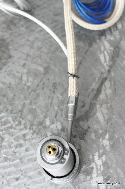

Инжектор в срамном виде.
Понятное дело, от инжектора отходят два провода, каждый в отдельной изоляции. Один провод - питание нагревателя, второй - идёт на установленную внутри инжектора термопару. Термопара нужна для контроля и поддержания заданной температуры каждого инжектора.

А теперь раскрутим сам инжектор. Разбирается он быстро, а фотографии для вас мне сделать не сложно. Сначала снимаем стопорное кольцо.
Инжектор пока со стопорным кольцом.
А тут уже без стопорного кольца.
...и движением руки вверх снимаем нагреватель кольцевого типа. Нагреватель снимается довольно легко. По ощущениям, зазор на диаметр где-то 0,2 мм (между нагревателем и втулкой инжектора).
Термопара просто вставлена в паз втулки инжектора.
Вид на термопару с другого ракурса.
Термопара вставлена в паз не по посадке и так же как и нагреватель легко вынимается из паза, в котором она установлена.
Вот так выглядит втулка без термопары и нагревателя. Хвостовик из втулки без приложения серьёзного усилия не выкручивается. Поэтому дальше я его разбирать не стал.
Внутри этой втулки просто голый канал и всё.
