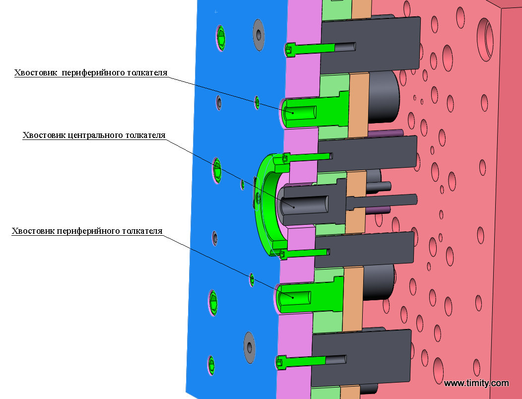

Как бороться с преждевременным износом и заклиниванием толкающей системы?
Вопрос этот исключительно важный. Грамотный подход к этому вопросу позволяет здорово продлить срок службы пресс-форм. Идея такая.
Представим, что мы открываем форму на верстаке старым казацким способом, т.е. молотком с медным бойком. Если мы открываем форму неравномерно, например одна часть будет открыта сильнее, вторая чуть поменьше, форму заклинит и мы её не откроем. Понятно, что заклинивание происходит по направляющим колонкам-втулкам. Толкающая система тоже ходит по колонкам-втулкам. Следовательно, ее перекосы недопустимы, плиты толкающей системы должны ходить строго перпендикулярно осям колонок-втулок. С легкой руки азиатских изготовителей пресс-форм, толкающую систему возвращают в исходное положение с помощью пружин, установленных на 4 контртолкателя. Раньше термопластавтоматы не имели гидравлического толкателя, поэтому толкающую систему оснащали хвостовиком. Толкающая система двигалась от упора термопластавтомата в момент открытия пресс-формы. Если необходимо было принудительно вернуть толкающую систему в исходное положение без участия контртолкателей, то на хвостовик ставили пружину, т.е. пружина была одна и в центре толкающей системы. И это очень правильно, т.к. толкающая система возвращалась в исходное положение под действием одной пружины, обычно расположенной в центре плит толкающей системы.
Затем сами термопластавтоматы стали снабжать толкателями, и нужда в хвостовике отпала. Более того, хвостовик стало негде размещать, потому что он упрётся в шток толкателя машины. Но часть изготовителей пресс-форм не смогла отказаться от привычных схем и поэтому стала бодро ставить пружины на четыре контртолкателя. Но пружина - это вещь не прецизионная. Усилия пружин изначально неодинаковы, а в ходе эксплуатации эта неодинаковость увеличивается. Получается, что толкающая система под воздействием пружин возвращается назад неравномерно потому как одна пружина давит чуть сильнее, другая чуть слабее и закливание толкающей системы возникает сплошь и рядом, а в большинстве случаев становится неизбежным. В процессе эксплуатации мы это не всегда замечаем, потому как толкающая система при заклинивании доводится назад с помощью контртолкателей.
Наша компания является активным противником установки пружин на контртолкатели. Мы ставим пружины только по большой нужде заказчиков. Даже если пружин не будет и толкающая система будет отводиться назад не с помощью гидротолкателя машины, а элементарно контртолкателями, ничего страшного не произойдёт. Но раз уж машина оснащена гидротолкателем, грех его не подключить (дело пяти минут), особенно учитывая то, что с помощью гидротолкателей можно устроить двойное толкание и прочие приятные вещи. Проблема в том, что наладчики ленятся жёстко подключать гидротолкатели к толкающей системе, потому что зачастую не владеют техникой быстрого подключения гидротолкателей и делают как им удобней, а не так как надо, при этом уменьшая срок службы пресс-формы.
Как минимум необходимо подключать один центральный толкатель. Но на больших формах его обычно не хватает. Поэтому кроме центрального толкателя необходимо использовать и периферийные. Но тут опять есть тонкость. Если длина штоков толкателя машины различна, то толкающая система будет двигаться не перпендикулярно осям своих колонок. Износ будет катастрофическим. Очень часто бывает, что концы толкателей машины подбиты (расплющены), а поэтому длина их неодинакова. За этим нужно следить. Желательно изготовить специальную оправку, в которую устанавливаются одновременно все толкатели машины, торцы которых совместно шлифуются на плоскошлифовальном станке. Если длина толкателей отличается друг от друга более чем на 0,05 мм (особенно на больших машинах), это уже повод для их ремонта. Абсолютная длина толкатей не важна, важно отличие длины друг от друга. За этим нужно следить с помощью лекальной линейки по световому зазору. Но один раз прошлифовав торцы толкателей и затем постоянно подключая их к машине, обычно их длина всегда остаётся одинаковой и последующие перешлифовки не нужны. То есть если вы сразу правильно всё делаете, вы сами себя избавляете от возможных проблем.
Метод подключения штоков толкателей к толкающей системе пресс-формы должен обеспечивать перпендикулярность движения плит относительно их направляющих колонок. Можно жестко прикрутить только центральный толкатель, а периферийные толкатели оставить неприкрученными, но упирающимися в толкающую систему пресс-формы для обеспечения перпендикулярности хода. Кстати, на таком принципе устроена толкающая система ряда термопластавтоматов: прикручивается только центральный толкатель, а периферийные просто упираются в плиту толкающей системы пресс-формы. Это очень простая, удобная и надёжная схема.
Надо помнить о том, что при перекосах толкающей системы выходят из строя не только направляющие втулки-колонки толкающей системы, но и толкатели в целом. И чем пресс-форма больше, тем это явление заметнее. На пресс-форме с размером толкающих плит около 1000х1000 мм мне встречались погнутые толкатели диаметром 10 мм (прогиб толкателей составлял около 1,5 мм).
Выводы.
1. Если в пресс-форме установлены пружины на контртолкателях, пружины снимаем.
2. Штоки толкателей машины шлифуем совместно для обеспечения одинаковости длины.
3. Используем не только центральный толкатель машины, но и периферийные.
4. К пресс-форме жестко подключаем (прикручиваем) как минимум один центральный толкатель, а остальные либо упираем в плиты пресс-формы либо прикручиваем к ним.
5. Способ подключения толкателей машины к пресс-форме при любом способе их подключения должен обеспечивать строгую перпендикулярность движения толкающей системы осям ее направляющих колонок-втулок.

Олег, а что там за резьба на конце центрального толкателя ТПА??

Намёк по поводу резьбы понял. Понятно, что на конце центрального толкателя в большинстве случаев внутренняя резьба. Просто не хотелось рисовать шпильки и иже с ними. Задача была - предельно просто разъяснить суть проблемы, а не вдаваться в подробности. Думаю, что в общем-то понятно что куда. Кстати, и в плите у нас не резьба обычно, а втулка. Втулку можно менять, переделывая резьбы или в целом конструкцию, а если в плите тупо резьбу нарезать, то уже не всегда у заказчика возникает простая возможность для быстрой перестановки формы на машину другого типа. Это как раз задача пресс-формщика сделать так, чтобы у заказчика не было проблем с установкой формы на изначально заданный ТПА. Поэтому прикладываем все усилия для того, чтобы заказчик распаковал форму, протёр от консервации, поставил её на машину в обычном порядке, а не через заднее крыльцо, наладился и начал лить.

А какие машины ты описал? Все машины с коими я работал имели плиту толкателя к которой крепился хвостовик толкателя который ты указал в центре. Мы в свое время столкнувшись с частыми поломками этого хвостовика сделали шарнирное соединение: на одном конце резьба на другом полусфера, которая крепилась двумя полумуфтами к плите толкателя. Новый стандарт евромап для подвижной плиты узла смыкания по моему уже предусматривает 4 отверстия для дополнительных толкателей. А продвинутые производители даже вводят функцию встряхивания для узла выталкивания.

Я как раз и описываю обычную машину, то есть такую, какую ты имеешь ввиду. На моей картинке указаны толкатели машины, а не пресс-формы. Там пометка имеется, что это толкатель ТПА. Задача наша - заставить плиту толкателей пресс-формы двигаться строго параллельно плите ТПА, на которой размещены толкатели ТПА. Я описываю решение этой задачи.
Опишу другими словами. Представь себе, что плита толкания у нас ходит не перпендикулярно своим направляющим колонкам. Что будет? Систему толкания пресс-формы будет клинить как максимум либо будет происходить её повышенный износ как минимум. Наладчики при подклинах толкания формы просто добавляют давление на толкание, то есть пересиливают клины формы за счёт усилия на гидроцилиндре толкания машины. В итоге форма работает в нештатном режиме. Следовательно, нам надо строго заперпендикулярить направление движения толкания формы по отношению к колонкам этого самого толкания.
Далее развиваем мысль. По умолчанию считаем, что направляющие колонки толкания формы строго перпендикулярны плитам формы. Так же условно считаем, что все плиты формы параллельны друг другу. Следующий элемент - подвижная плита машины и подвижная плита машины, на которой установлены толкатели машины. Условно считаем, что эти две плиты строго параллельны. Всё, что у нас осталось из возможного внесения непараллельности - это разница длин толкателей машины.
Вот представь себе, что у нас периферийный толкатель машины один короче, а второй длиннее. Конечно в плиту толкателей формы упрётся сначала один толкатель, а потом другой. Автоматически у нас плиты толкателей станут непараллельны системе в целом. В очень большом числе случаев как раз так и происходит. Причин этому явлению две. Первая причина - это разница длин толкателей, а вторая причина - неудовлетворительная система присоединения пресс-формы к толкателям машины (пресс-формщик нагородил фигню).

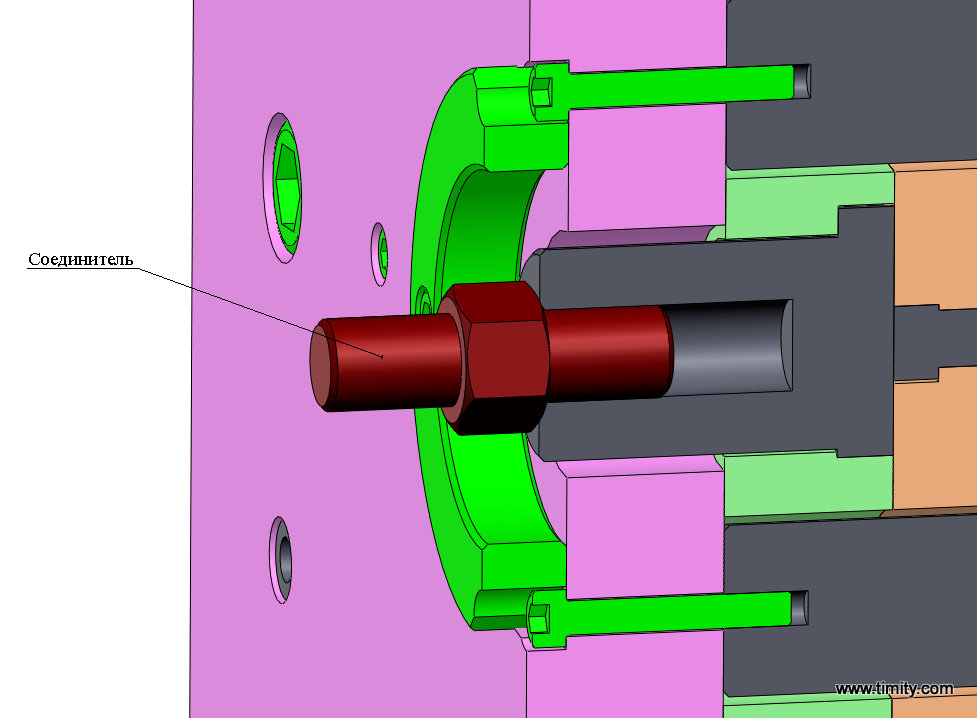

Для Игоря. Вот тебе две картинки.
Резьбы условно не показаны.
Первая картинка - это расположение хвостовиков. На всех хвостовиках есть резьбы. Можно и нужно прикручивать только центральный толкатель, а периферийные могут работать от упора. Мы и на периферийных хвостовиках режем резьбы, потому что не на каждой машине есть возможность упереть периферийные толкатели в хвостовики. Сплошь и рядом периферийные толкатели тоже прикручивают. Кстати, удобство таких хвостовиков в том, что их можно легко и быстро поменять на хвостовики с другими резьбами при необходимости.
На второй картинке показано чем собственно прикручен толкатель к хвостовику. Прикручивается он через соединитель, представляющий собой шестигранник под ключ из которого в две стороны торчат резьбы. Процесс простой как грабли.
1. Форму вывесили в машине, поймали кольцом отверстие в неподвижной плите машины. Если есть кольцо не подвижной полуформе и соответсвующее отверстие в подвижной плите машины, то вообще хорошо, тогда ловим левым кольцом левое отверстие.
2. Подали толкатель машины чуть вперёд. И начинаем прикручивать соединитель, показанный на второй картинке, одновременно к толкателю и к хвостовику.
3. Прикрутили всё это хозяйство - втягиваем толкатель в машину. Соответственно, за ним на чалках едет форма.
4. Смотрим, что нам телевизор показывает касательно хода толкателя. Если толкатель закручен глубоко, то компутор машины не разрешит машине работать, потому что будет бояться заломать форму. В этом случае чуть отпускаем (откручиваем) соединитель пока компутор не успокоится. Вот и вся премудрость.
На больших машинах можно легко подлезть к системе толкания. Поэтому там сплошь и рядом обратная ситуация: прикручивают толкатель к хвостовику формы, а потом прикручивают толкатели к машине. Ниже я даю видео первого испытания пресс-формы на подлокотник офисного кресла. Там немного виден процесс подключения толкателей к большой машине.

Олег, всё равно не понял, у этого соединителя на концах левая и правая резьбы?

Мне кажется, резьбовое соединение долго не простоит (резьбу сорвет) из за человеческого фактора и не соосности. Может использовать широкие хомуты с канавками для соединения двух частей, которые можно будет затягивать как раз с боку. Пример на некоторых ТПА штока цилиндров прижима сопла соединяют с тягой которая закреплена узле впрыска.

Так, всё понятно. Народ, короче, не догоняет. Левая-правая резьба, чалки-не чалки, скакалки-матюкалки. В общем, сегодня пятница. Во вторник у меня планируется испытание пресс-формы (если ничего не изменится). Придётся снять видео. Проще один раз увидеть, чем сто раз прочитать.
Отдельно для Мулланура. Усилие на толкателе машины нормируется за счёт того, что мы знаем какое максимальное давление масла на него подаётся и знаем диаметр поршня. Следовательно, конструктору ТПА не составляет труда по максимальном усилию на толкателе рассчитать резьбу толкателя на прочность. Что они, наверняка, и делают. Если бы резьбу в толкателе ТПА срезало, рвало соединительный элемент, то уже давно бы от этой системы отказались и придумали что-нибудь другое. Кстати сказать, конструктору пресс-формы даже не надо задумываться насчёт диаметра резьбы в хвостовиках толкающей системы пресс-формы. Конструктору пресс-форм остаётся воспользоваться работой конструктора ТПА, то есть просто-напросто выполнить резьбу на хвостовике такого же диаметра, как и резьба в толкателе ТПА: если в толкателе ТПА резьба выдерживает нагрузку, то и в хвостовике выдержит.

Олег, проблема не в усилии резьбового соединения, а
